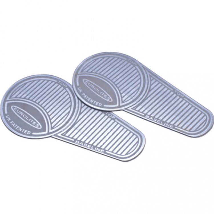

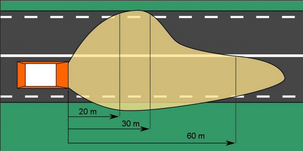

DKW Postat Ianuarie 30, 2013 Partajează Postat Ianuarie 30, 2013 (editat) Re: reglare faruri Freelander volan dreapta Puteti sa reglati farurile de RHD cat vreti voi, tot o sa va injure cei de pe contrasens, forma oglinzii farului si a zonei de disipare a fasciculului este invers proiectata comparativ cu farurile pentru LHD. Pentru farurile de RHD sunt niste stickere speciale de corectie care se lipesc pe faruri . Editat Ianuarie 31, 2013 de DKW Reading the Owners Manual doesn't hurt. NU RASPUND PE PM LA PROBLEME TEHNICE SAU DE INTERES GENERAL Td4 ESX CommandShift MY02 3Dr (M.O.D.) KV6 CommandShift MY01 3Dr (Măgaru') SD4 S CommandShift MY11 5Dr (Sarah) KV6 XEI CommandShift MY01 5Dr (Phoenix) Link spre comentariu Distribuie pe alte site-uri Alte opțiuni partajare...
AlexStrugariu Postat Ianuarie 31, 2013 Partajează Postat Ianuarie 31, 2013 Re: reglare faruri Freelander volan dreapta Puteti sa reglati farurile de RHD cat vreti voi, tot o sa va injure cei de pe contrasens, forma oglinzii farului si a zonei de disipare a fasciculului este invers proiectata comparativ cu farurile pentru LHD. Pentru farurile de RHD sunt niste stickere speciale de corectie care se lipesc pe faruri . Nu este in totatlitate adevarat. Intr-adevar, oglinda si fasciculul sunt fix pe dos la RHD fata de LHD insa se pot regla farurile in asa fel incat sa nu orbeasca soferii de pe contrasens si lumineze ceva mai bine partea dreapta a carosabilului. Nu va fi perfect dar sigur mai bine decat farurile RHD ne-reglate. In legatura cu sticker-ele pentru "corectie", din cate stiu acestea nu corecteaza nimic ci doar anuleaza partea fascicului din stanga, care ar orbi soferii din contrasens. Personal, voi astepta pana cand gasesc un far de stanga LHD s/h la pret bun si il voi schimba. Cred ca este varianta cea mai buna. Numai bine! Link spre comentariu Distribuie pe alte site-uri Alte opțiuni partajare...
DKW Postat Ianuarie 31, 2013 Partajează Postat Ianuarie 31, 2013 (editat) Re: reglare faruri Freelander volan dreapta Ce trece de linia orizontala trebuie corectat, diminuat cu acele stickere. Inca mai am p-acasa farurile RHD de pe donator tinute pe post de bibelouri, le-am studiat nitel. Ambele faruri trebuiesc schimbate, amandoua dau lumina identic. Editat Ianuarie 31, 2013 de DKW Reading the Owners Manual doesn't hurt. NU RASPUND PE PM LA PROBLEME TEHNICE SAU DE INTERES GENERAL Td4 ESX CommandShift MY02 3Dr (M.O.D.) KV6 CommandShift MY01 3Dr (Măgaru') SD4 S CommandShift MY11 5Dr (Sarah) KV6 XEI CommandShift MY01 5Dr (Phoenix) Link spre comentariu Distribuie pe alte site-uri Alte opțiuni partajare...
