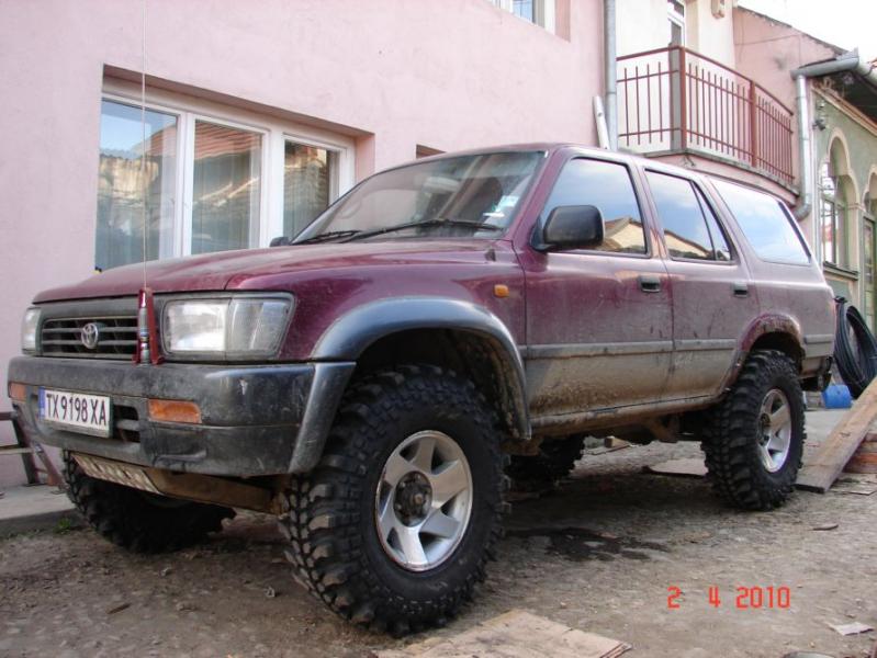

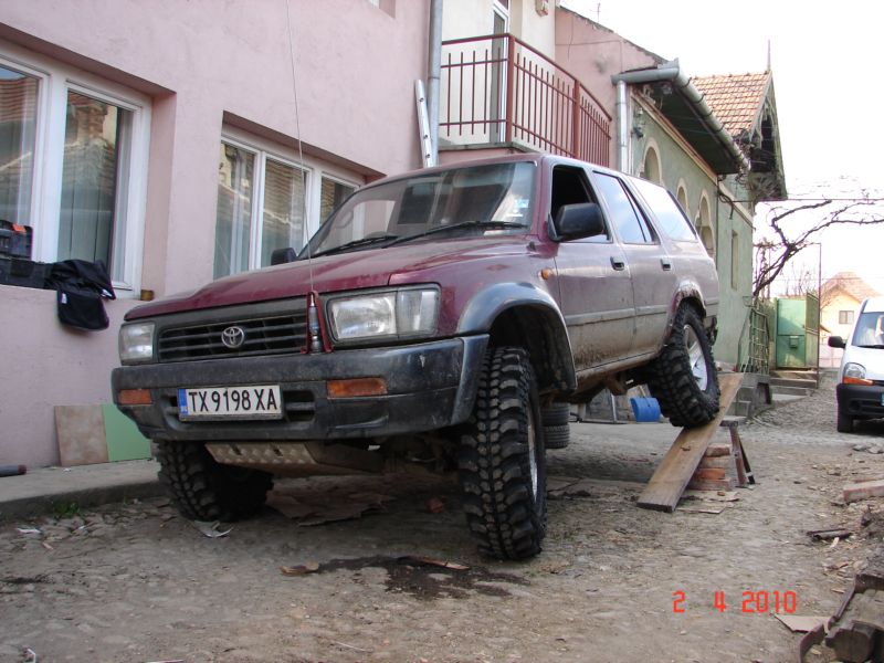

zzzoli24 Postat Mai 27, 2010 Partajează Postat Mai 27, 2010 am un 4 runner 3l diesel -manual 35-uri silverstone care nu freaca (fara body lift,doar din flex si ciocan) ma bate gandu sa incerc sa pun punte rigida pe fata pe arcuri de foi si eventual sa pun arcuri de foi si pe spate (model din poza) ce punte se recomanda sa pun ? ce rapoarte am in punti?( ca tablita cu seriile nu le mai am). arcuri de foi + telescop de care ? merita efortul sau mai bine iau un hilux cu punte rigida si pe foi? stiu ca sunt kituri pentru asa ceva dar nu sunt dispus sa bag 1000euro atunci mai bine iau alta masina :wink: adica inca una:grin: astept pareri si sfaturi mersi toyota lj77 1992 http://www.cert-transilvania.ro/ Link spre comentariu Distribuie pe alte site-uri Alte opțiuni partajare...

zzzoli24 Postat Mai 27, 2010 Autor Partajează Postat Mai 27, 2010 Re: astept pareri punte fata rigida 4 runner asa arata al meu: toyota lj77 1992 http://www.cert-transilvania.ro/ Link spre comentariu Distribuie pe alte site-uri Alte opțiuni partajare...
