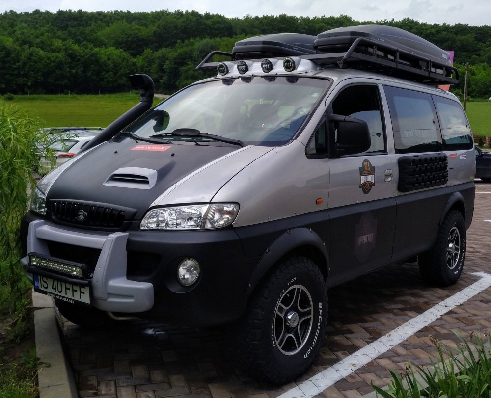

Ovidius4444 Posted June 22, 2021 Share Posted June 22, 2021 Am de 6 luni Hyundai Starex 2.5 TDI din 2003. Acum arata cam asa. Are cineva acest model pentru schimb de informatii ? Viata se compune din clipele pe care le tii minte nu din cele care au trecut. generationx90.com Link to comment Share on other sites More sharing options...
