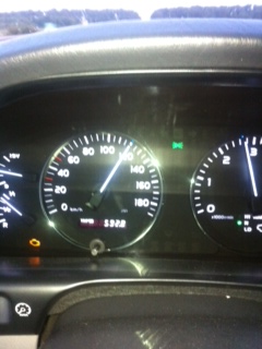

am nevoie de raspuns urgent!!!!
ACUM i s-a aprins unui prieten becul asta la un hdj 100 si vreau sa stiu care ar putea fi cauzele?
a simtit si o scadere brusca de putere...
:tk:tk:tk

Re: ce pica la Toyota J10 4,2td??
Cauzele pot fi multe, toate legate de motor.
Mai are si alte simptome ?
Intretinerea la motor a fost facuta corect si la timp ?
Becul arde imediat ce se porneste motorul sau se aprinde cand se incalzeste motorul ?
Daca becul arde tot timpul si nu se identifica dupa simptome si la un control vizual o problema mecanica sau electrica evidenta ( gen turbo; injectie; ungere; racire; cablaj electric; ), trebuie consultat motorul la un service specializat Toyota NUMAIDECAT.

multumesc pt implicare!
F multi forumisti ,,saritori,,:uameni
din fericire pt el a fost numai o eroare!a oprit si repornit motorul fara a se mai aprinde vreodata acel bec !
Si eroarea de la ce a venit?
Intreb pentru ca la mine s-a aprins CE de la un solenoid vacum oprire motor ... nu se simtea nimic in mers, doar becul ... care pana la urma a ramas aprins pana s-a schimbat solenoidul!
Asa ca pot fi n variante de la n forumisti:h5 timp sa ai sa le verifici pe toate!
a fost o eroare la o supapa de la turbo ( s-a blocat ) .... O data ce a oprit si repornit motorul eroarea s-a sters, s-a resetat. Daca ii da talpa o sa se aprinda iar ! Poate trebuie ceva curatat pe-acolo.. nu stiu sa va zic sigur.
