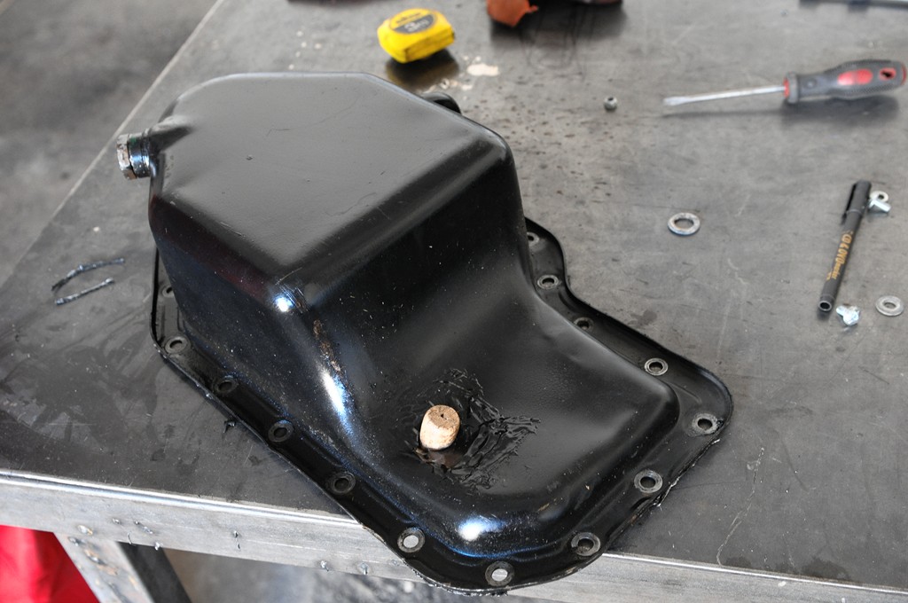

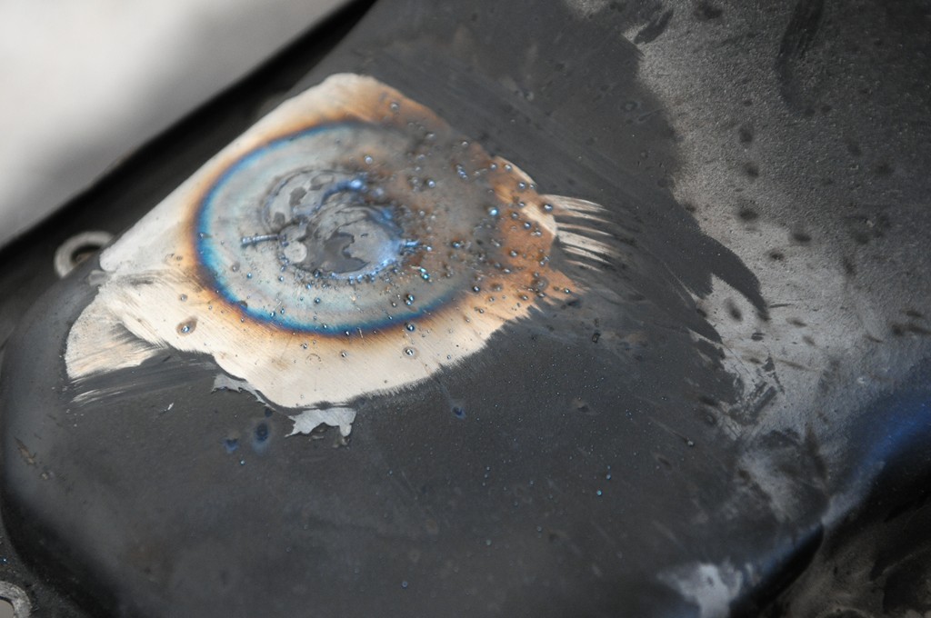

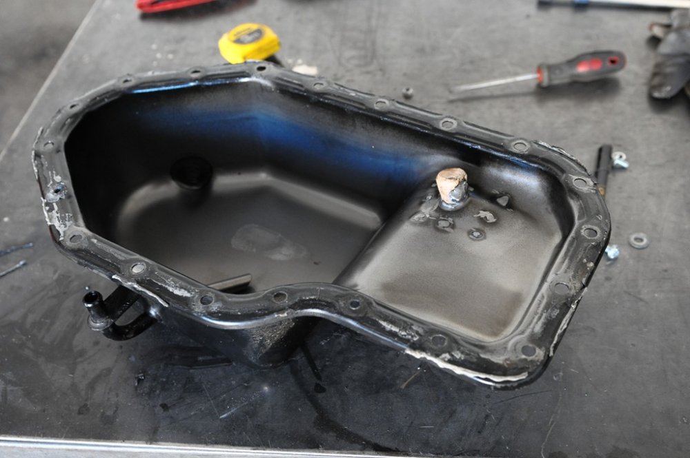

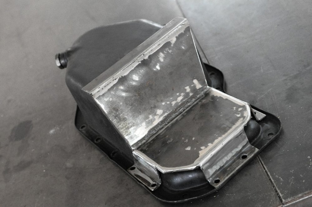

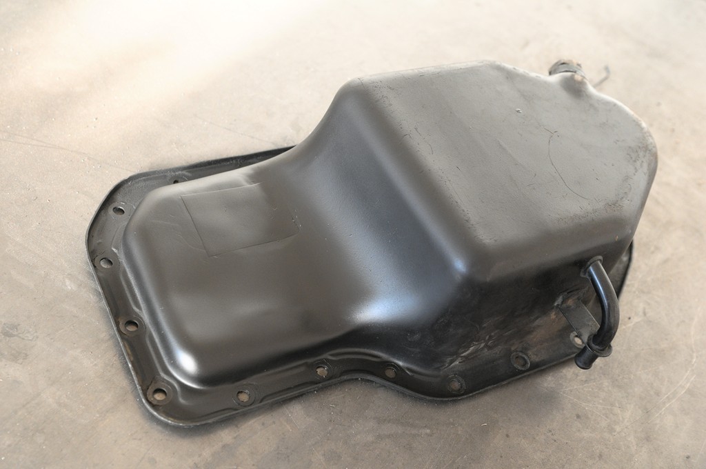

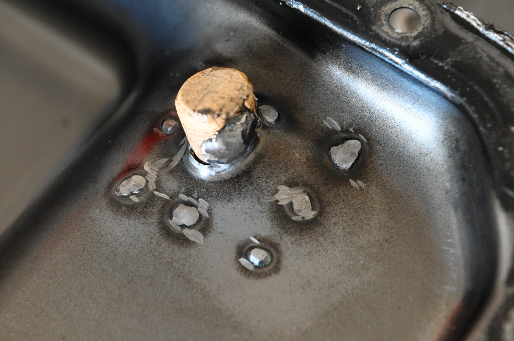

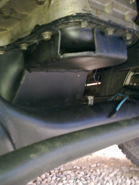

Dar dupa bucurii si fericiri am facut si o buba la masina dupa ce la o iesire am perforat baia de ulei cu aerisitorul de la puntea fata. Se pare ca limitatoarele de cauciuc nu au facut fata la trecerea peste acel sant si hopa gaurica cat degetul.
Acum masina este la @piccolino pentru sudura si fabricarea unui scut in acea zona. Totodata multumesc @thx pentru ajutor.

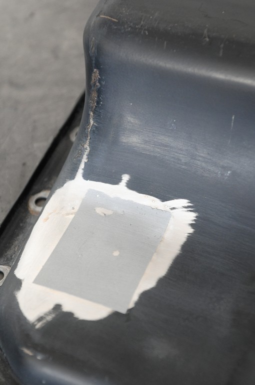

Asa arata dupa mucificarea cu aerisitorul de la punte:
Dupa cum se poate observa, a mai avut ceva bube pe acolo si a fost reparata sub un anumit fel.

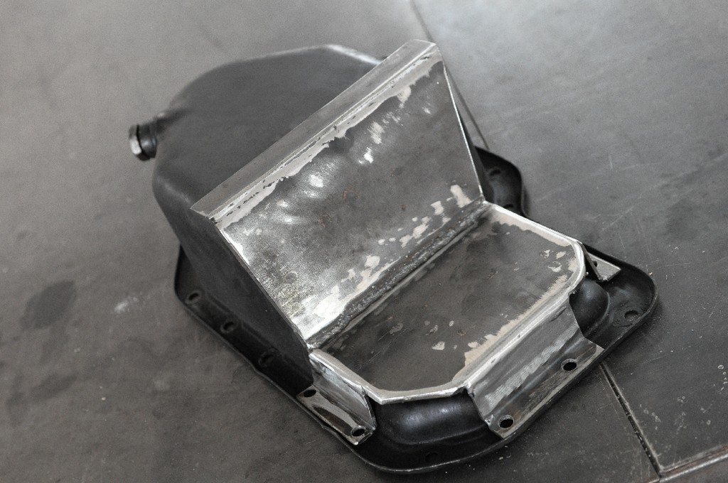

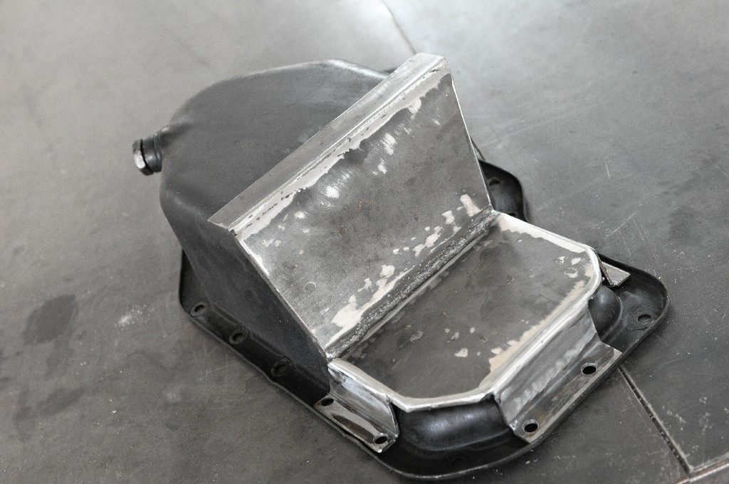

Dupa ce a intervenit Piccolino, cam asa stam.
S-a confectionat si un scut de grosimi considerabile, dar urmeaza...

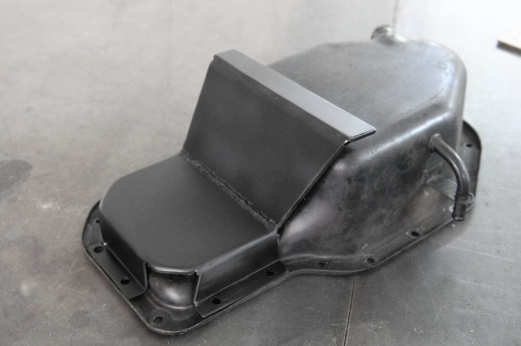

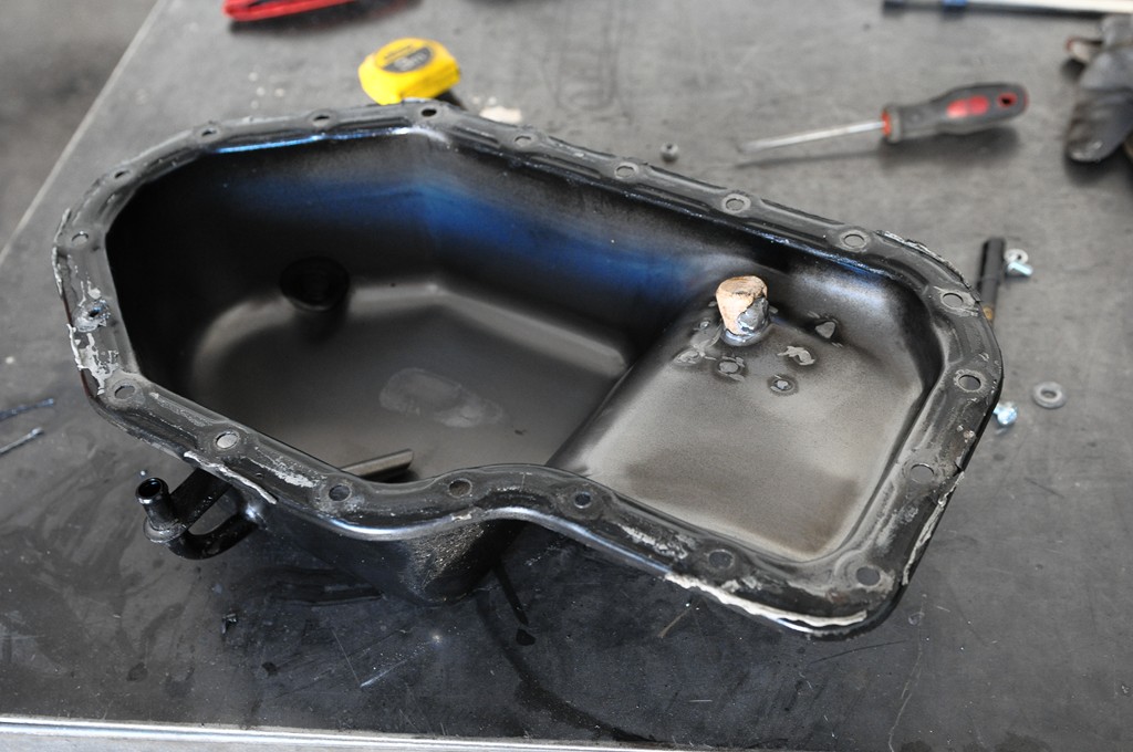

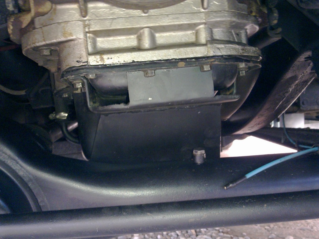

Si dupa cum am promis, poze cu scutul
Se poate observa acum si pozitia aerisitorului fata de baie, care in urma unor discutii cu posesori si cunoscatori in ale LR, am decis mutarea aerisitorului pe oala de la grup, ca sa nu mai fie surprize, mai ales ca odata ce a fost montat acest scut s-a mai micsorat distanta intre cele doua elemente.

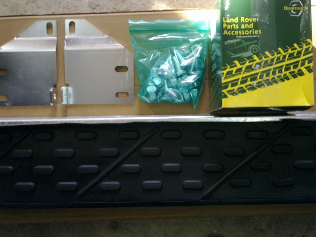

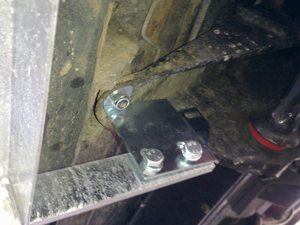

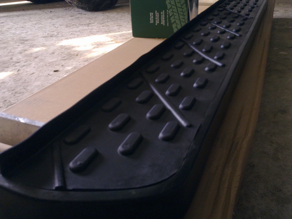

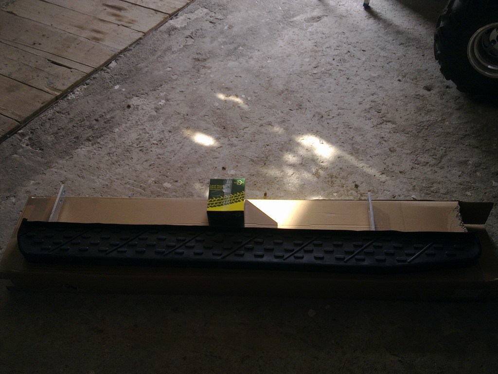

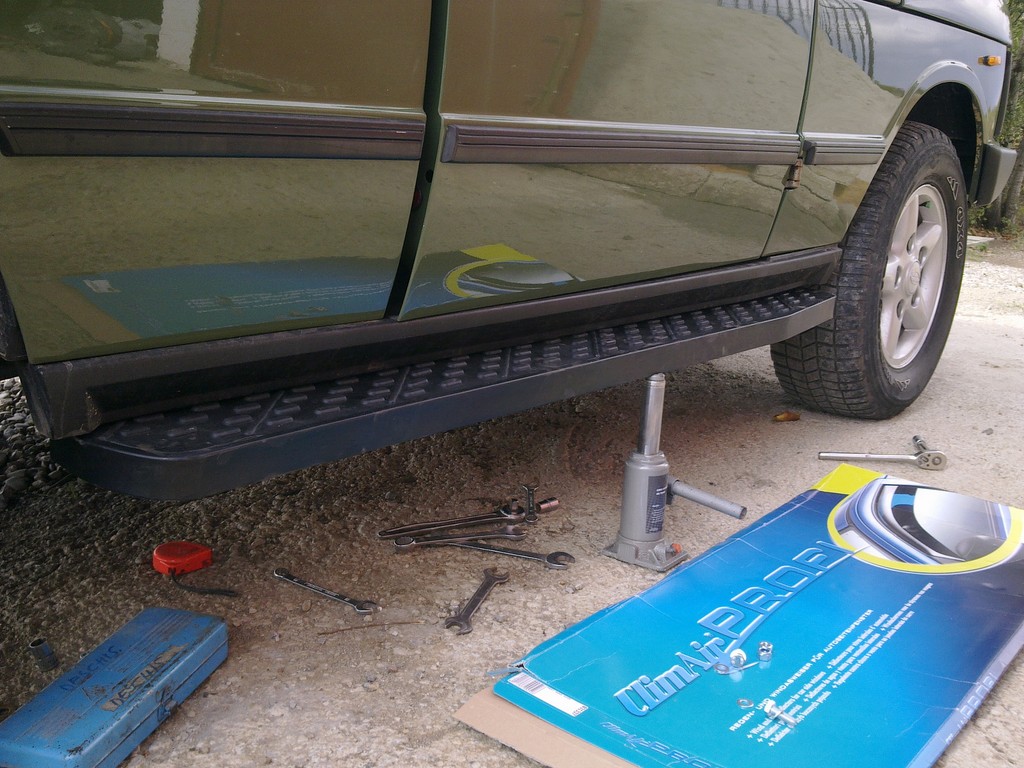

Daca tot a fost weekend am profitat de asta si am mesterit cateva ore pe la masina.

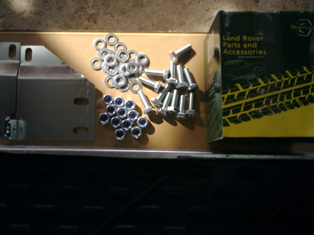

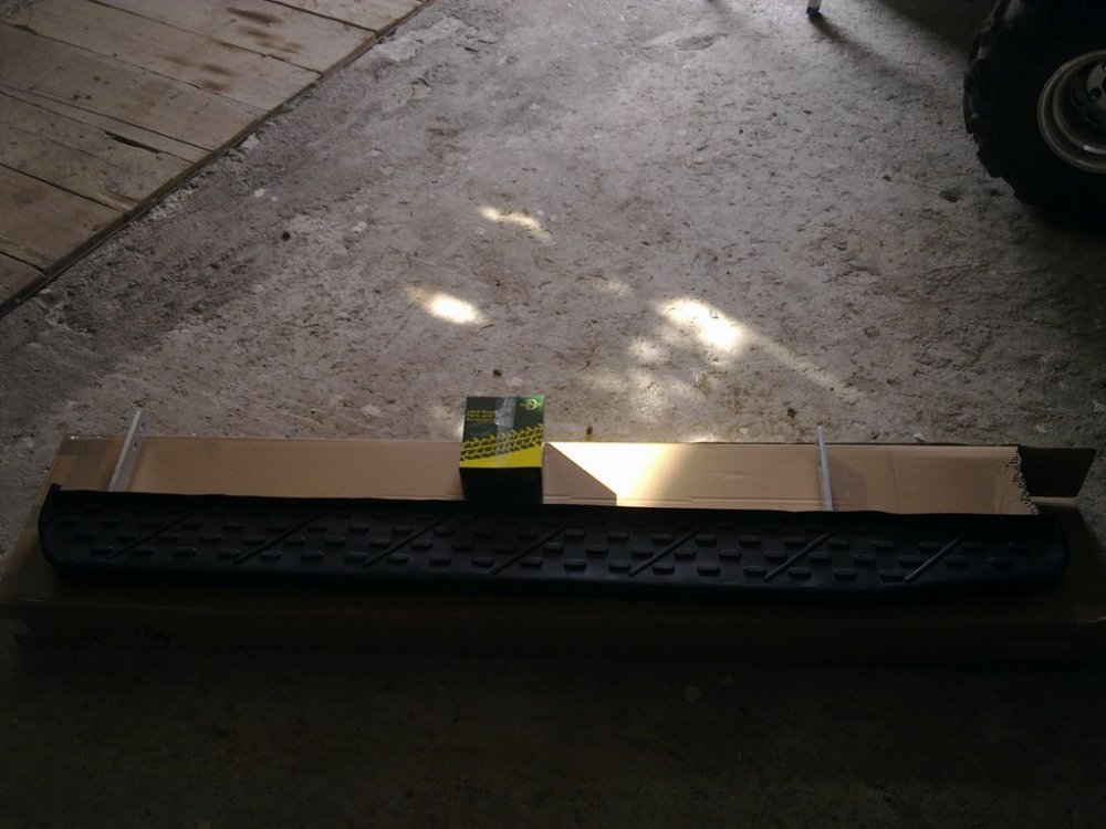

S-au comandat de la Bearmach scari laterale imbracate in cauciuc si cam asta a iesit:

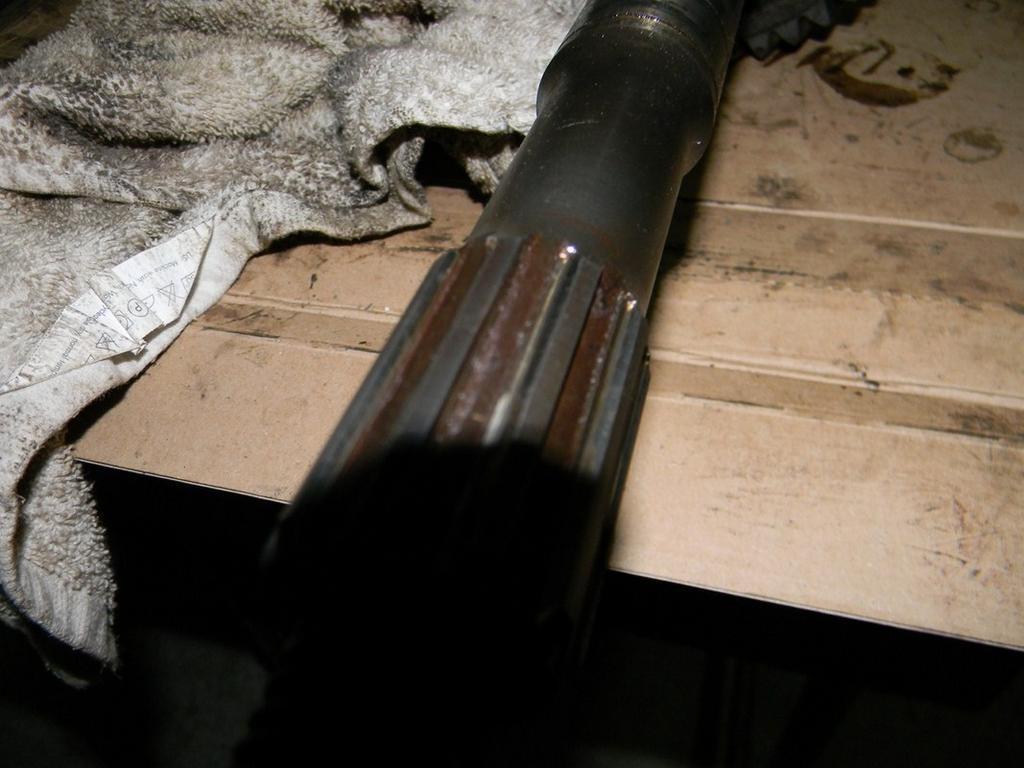

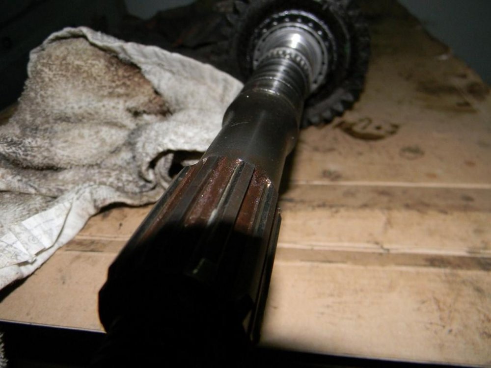

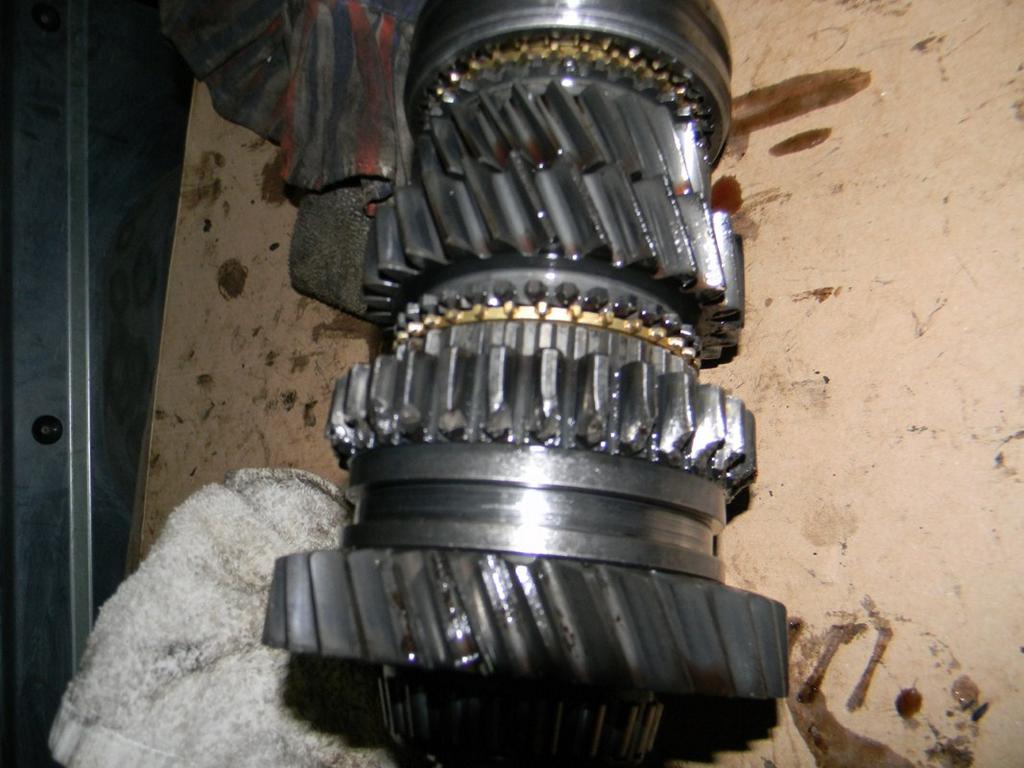

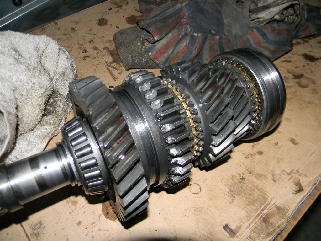

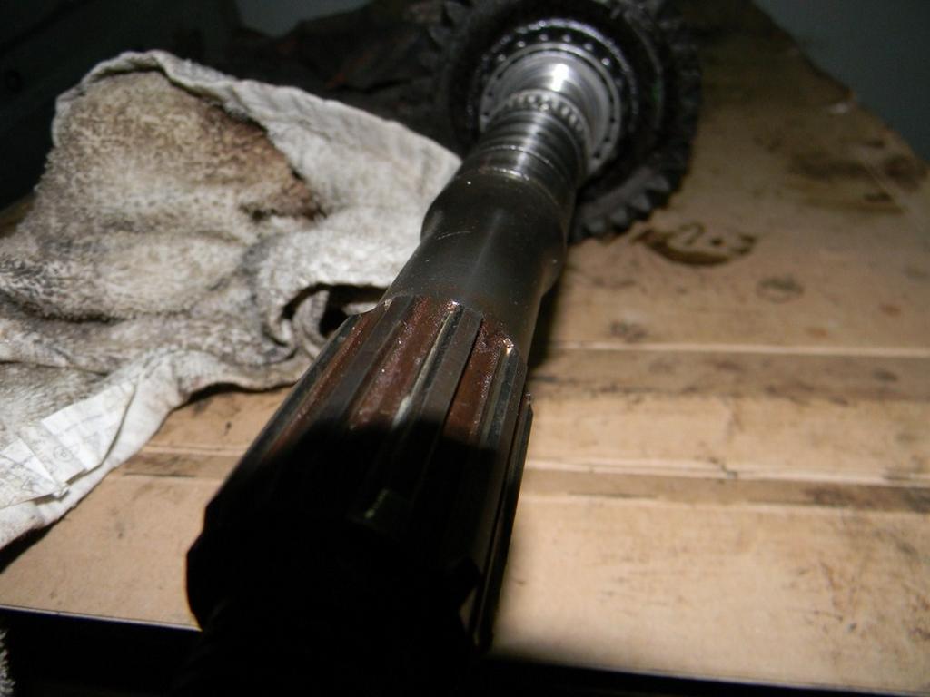

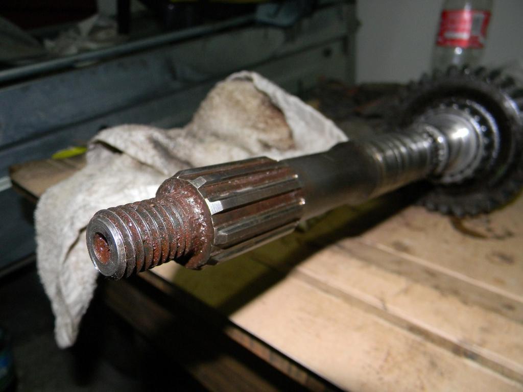

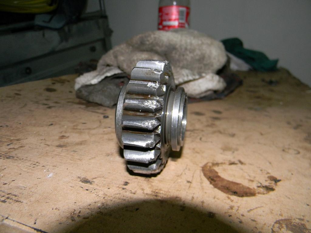

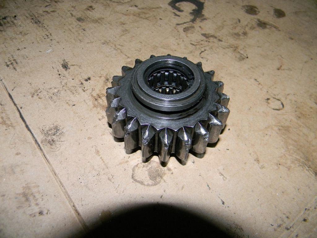

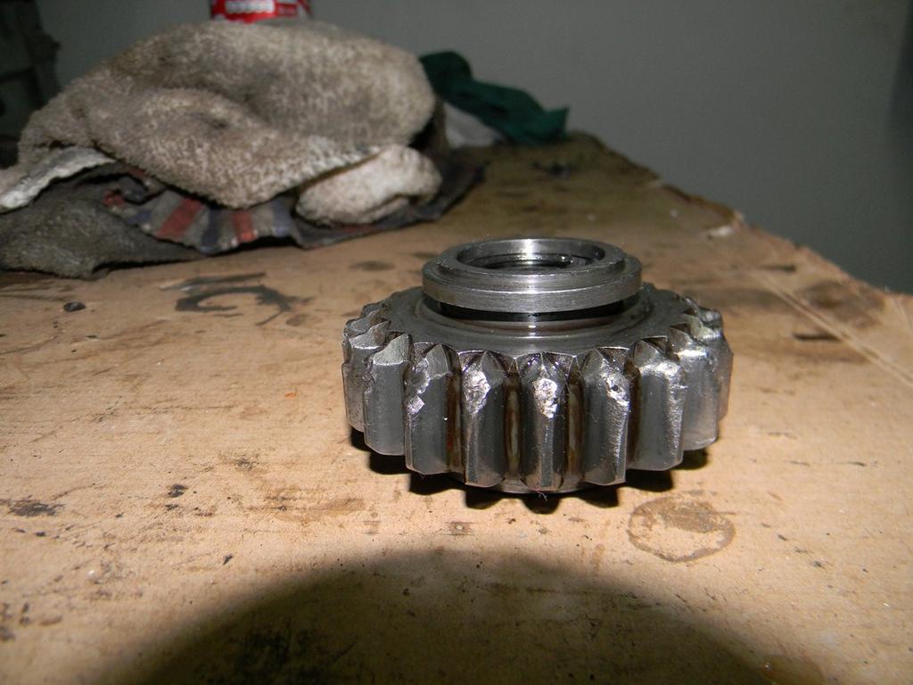

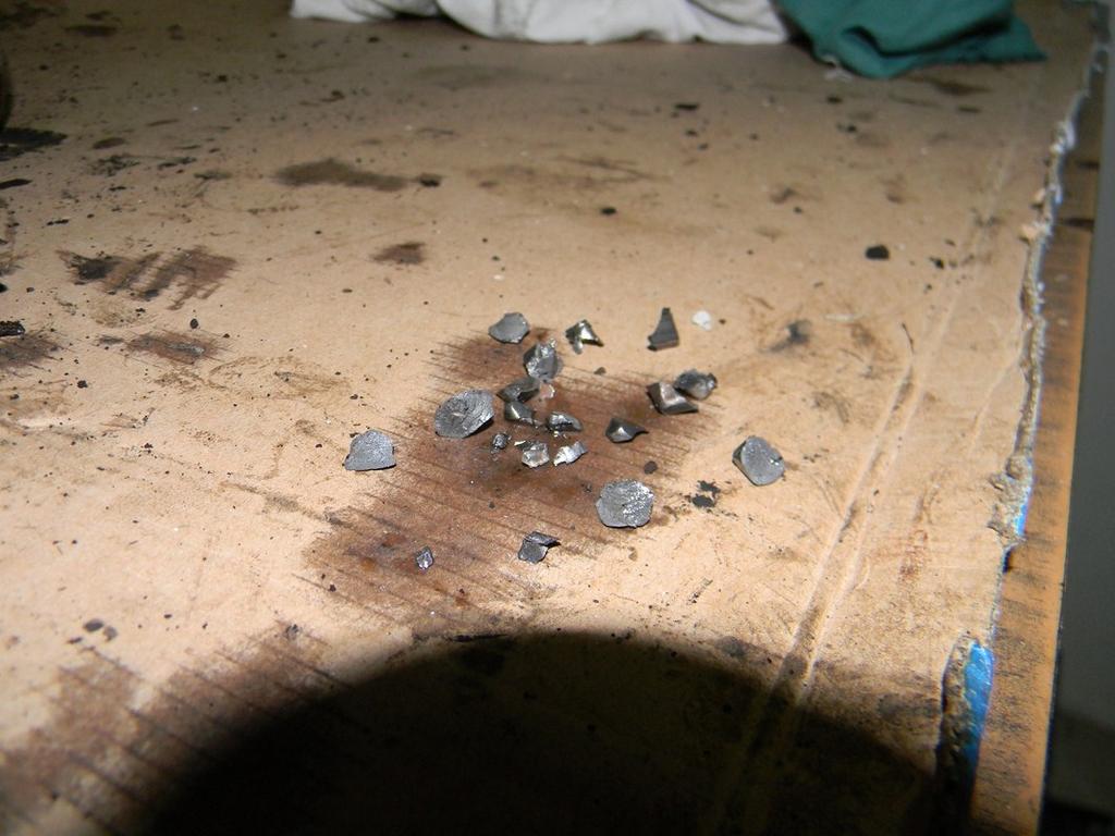

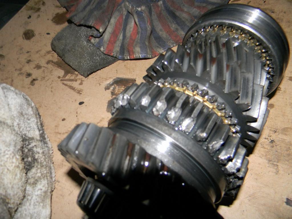

Probleme

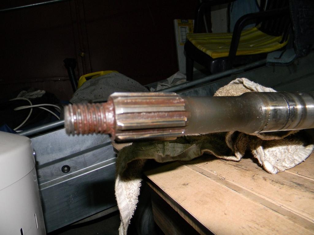

Cam de 2 saptamani se buli cutia de viteze, asta dupa ce am tras la sufa in marsalier un Hilux intepenit in zapada, si cand fortam mai tare iesea singurica din viteza, asta pana nu a mai vrut deloc sa mai intre in nici una.
Cu chiu cu vai am reusit sa o conving sa intre in treptele1-5, dar nici in ruptu capului in marsalier.
Asa ca am facut cald in garaj si au venit baietii Marius, Jon si Marcel si s-au apucat de surubarit.
Ete ce au descoperit:
760219762_DSCN0129(Copy).thumb.jpg.c729d7e9e6c9a68c33470a09e64d49b4.jpg899869786_DSCN0131(Copy).thumb.jpg.a652e3ed3cbb2ac119bb389a7ad4f009.jpg1847876475_DSCN0126(Copy).thumb.jpg.35f90e2d4c74a80697c6f4fb0bc6a327.jpg2020331282_DSCN0128(Copy).thumb.jpg.7cdab7803cdfa99866ee30989cc79cb4.jpg424668619_DSCN0130(Copy).thumb.jpg.24b4f98c88d1b4ea985a4587902b728b.jpg2041539096_DSCN0127(Copy).thumb.jpg.a2873dbc2500608bd8a4a341dff85aeb.jpg
:cl 4x4 fun for all :h5
RR Classic 1986 - 200Tdi
www.lroc.ro
Re: Noul meu Range Rover Classic

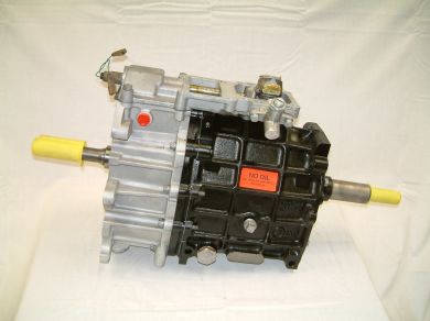

Vreau sa o inlocuiesc cu una de la Ashcroft Transmissions, dar mai trebuie sa mai strang ceva banuti.
S-auzim de bine
Ia in calcul si varianta repararii: cei de la Ashcroft au si kit-uri de rebuild: http://www.ashcroft-transmissions.co.uk/index.php?act=viewCat&catId=43
Daca stii exact ce anume iti trebuie, poti iesi ceva mai ieftin decat cu o cutie refurbisata de ei. In plus, reduci si din timp si din cheltuieli de transport.
O zi buna!
Fiind unul cara a cumparat de la Ashcroft, sfatul meu este ca nu merita din nici un punct de vedere sa-ti iei una "refurbished": taxe mari de trimitere a cutiei tale+ nu vei sti nicodata ce primesti, chiar daca e Ashcroft. Au un stand pe care le verifica, ai garantie 6 luni (parca) si aia e!
Piesa noua, e NOUA!....
Succesuri!

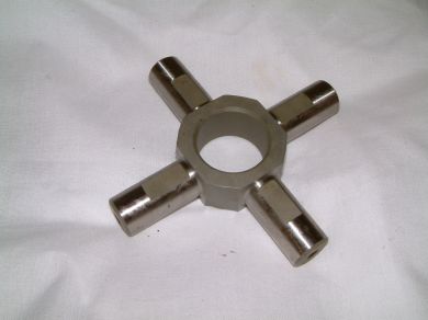

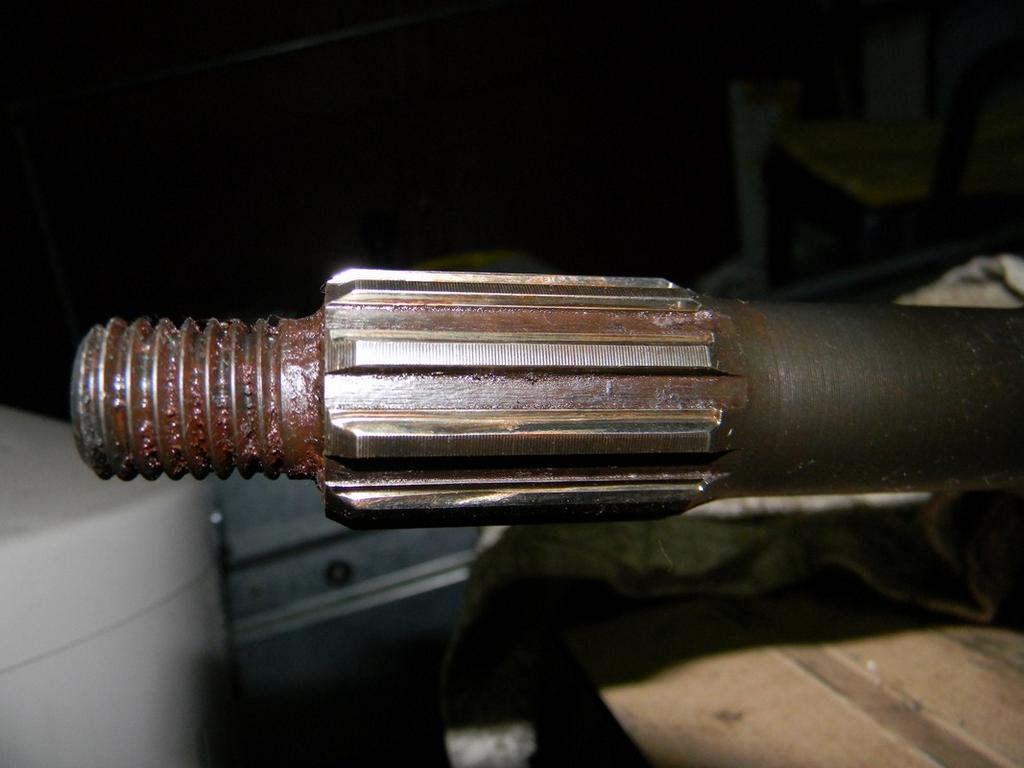

Pana la urma am ales Aschroft Transmision, iar vineri seara Marius, Marcel & John au definitivat treburile.
Am schimbat si kitul de ambreaj de la LandAtelier, si cu HD Cross Pin de la Aschroft Transmision pentru cutia de transfer.
LT772.jpg.c0110b45de55f2c9bb080f5ef9f29027.jpg Xpin.jpg.65feb23e0d8f5a27a8ba64fd94f014f9.jpg
Pe weekend am tras cateva ture de proba i toate bune si frumoase, doar ca acum e mai stramta problema. In rest asteptam sa vedem ce si cum asa intr-o activitate de pamant cu apa.:grin:
