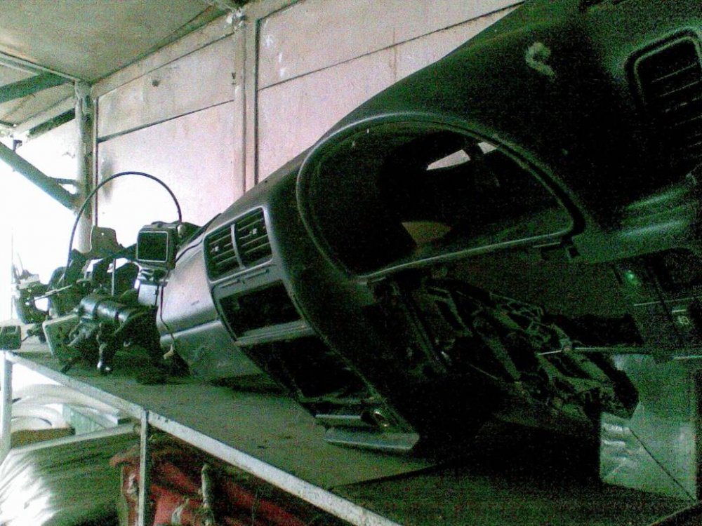

Acum sa va spun unde am intampinat ceva dificultati
La montarea casetei si semicasetei ,asta din cauza gaurilor care nu exista dar din fericire sant urmele unde trebuiesc date, dupa ce dati gaurile destul de greu ca nu prea e pozitie , o sa va treziti ,normal, ca nu e filet in ele ca sa puteti prinde caseta si semicaseta Fiecare va rezolva cum stie treaba asta Eu am dat gaura dintr o parte in alta a capului de sasiu am bagat niste suruburi cu cap tors ,iar prin gaura care a dat spre partea rotii am putut baga o cheie tors sa tin de surub si sa il string
A doua chestie la care se pierde timp este pozitionarea ramforsarii pentru axul de la volan si frana ,nu sant urme simetrice in caroserie si e destul de greu sa o pozitionezi daca nu e pozitionata corect se cam strica mamaliga pe acolo
Mai sant cateva fire de inversat la instalatia electrica care in urma intoarcerii va semnaliza cand dai de maneta sa semnalizezi stanga se va aprinde becul din dreapta fata si becul din stanga spate
In rest e operatiune doar de demontat-montat

la caseta de directie trebuia sa faci gaurile mai mari ca sa bagi teava si sudata la ambele capete exact cum este originala,este 100% mai sigur decat numai sa dai gaura si sa o prinzi cu suruburi
