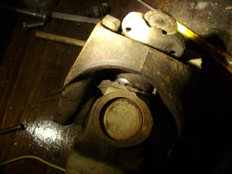

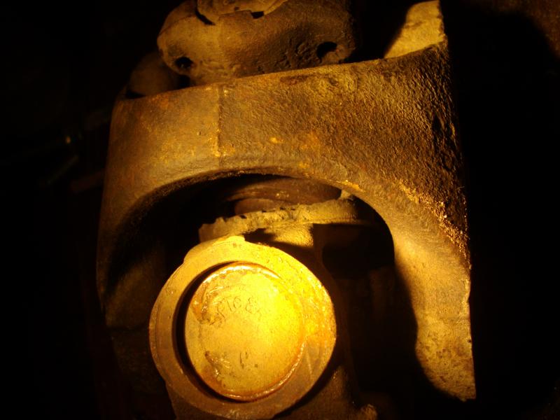

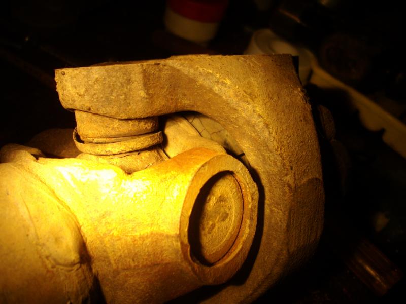

soso Postat Decembrie 18, 2010 Partajează Postat Decembrie 18, 2010 Re: Cardan fata GC hop si eu in discutie! am un cardan de fata de cherokee, care are joc in crucile din articulatia aia dubla. am dat jos cardanul dar vad ca are o garnitura de cauciuc, care vine peste bila aia din mijloc-sparta! se poate cumpara garnitura, sau cum fac, schimb cardanul ? Sau piesa aia care tine bila vine cu garnitura de cauciuc - piesa de la inceputul topicului? Mi-am comandat crucile si am de gand sa le schimb singurel. Orice sfat e binevenit. Link spre comentariu Distribuie pe alte site-uri Alte opțiuni partajare...
Heavy D. Postat Decembrie 19, 2010 Partajează Postat Decembrie 19, 2010 Re: Cardan fata GC Buna ziua ! Nu cred ca o sa gasesti doar garnitura in cauza. Rolul ei este de a tine vaselina inauntru si de a nu lasa mizeria sa intre acolo si sa faca stres. Piesa respectiva vine cu garnitura inclusa si montata pe ea, exact acolo unde trebuie sa fie, si se poate comanda la diversi furnizori de pe forum sau externi. O gasesti aici, la pret de 72 de Euro plus porto: http://de.4x4-garage.com/product_info.php/cPath/111/products_id/1375 Si cand o s-o ai in mana, o sa arate asa: http://i56.tinypic.com/2bqlno.jpg Stima, Dragos Link spre comentariu Distribuie pe alte site-uri Alte opțiuni partajare...
