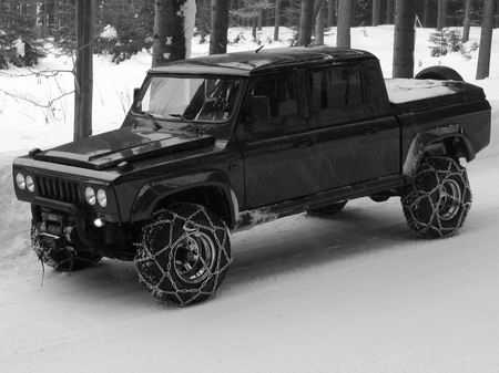

Marius C alias Turagmes Postat Decembrie 7, 2007 Partajează Postat Decembrie 7, 2007 Asta sa vedem si noi ce masina poate iesi din Aro Link spre comentariu Distribuie pe alte site-uri Alte opțiuni partajare...
Max Postat Decembrie 7, 2007 Partajează Postat Decembrie 7, 2007 Super misto arata. Link spre comentariu Distribuie pe alte site-uri Alte opțiuni partajare...
Marius C alias Turagmes Postat Decembrie 7, 2007 Partajează Postat Decembrie 7, 2007 nu am gasit alte date despre el...decat ca-i incaltat cu 33/12,5/15 despre motor ...cutie ...nimic....s-au nu am inteles eu ce spun cehii pe limba lor acolo :grin: :grin: :grin: sa apar la o intalnire cu unul la fel....multa lume ar face infart... :grin: :grin: :grin: ma bate gandul sa i-au legatura cu cehii sa vad cum l-au modificat.........sa demonstrez ca marea problema la Aro e calitatea slaba a materialelor din care-s facute piesele....nu de alta da prin ce noroaie si nameti m-am bagat cu unul de la munca....si n-am ramas pe acolo....m-am mirat si eu... :id Link spre comentariu Distribuie pe alte site-uri Alte opțiuni partajare...
Max Postat Decembrie 7, 2007 Partajează Postat Decembrie 7, 2007 Oare daca as cumpara unul din asta si sa ii fac urmatoarele modificari ar rezista? Motor 4000cc diesel Toyota Cutie de viteze si cutie de transfer Toyota Punti Toyota HJ60 HeavyDutty inclusv adaptare punte fixa pe fata Sistem de franare Toyota. Roti 35"x12,5x15 Ce ar mai putea sa cada? Link spre comentariu Distribuie pe alte site-uri Alte opțiuni partajare...
Marius C alias Turagmes Postat Decembrie 7, 2007 Partajează Postat Decembrie 7, 2007 in cazul asta singurul lucru care o sa pice vor fi aia de la RAR cand te vei duce cu animalul in ograda lor :grin: chiar ca m-as baga sa modific un ARO....un 243 sau unul ca cel din poze...decupat aripi ....inaltzat caroseria...grupuri de tractiune....MRL-uri AVM....sau Warn...gume pe min 31...si sa vad ce iese.....eventual un motor mai puternic :grin: singurul semn de intrebare ramane totusi capacitatea de trecre ....din cauza ampatamentului mare.....in rest.....nici o piedica Link spre comentariu Distribuie pe alte site-uri Alte opțiuni partajare...

KeO Postat Decembrie 7, 2007 Partajează Postat Decembrie 7, 2007 nu am gasit alte date despre el...decat ma bate gandul sa i-au legatura cu cehii sa vad cum l-au modificat......... vrei un nr de tel,sa suni din partea mea? :grin: (si nu fac mijto,sa stii!) dar ca sa nu mai consumi gloantele,ceva detalii iti dau eu. motor,cutie si transmisia sunt "stock". mai precis, mot ANDORIA euro3 de 101CP,cutie EATON in 5,reductor ARO,grupuri ARO,sasiu ARO. modificarile sunt: inaltare din suspensii,cu kit dezvoltat "prin incercari" la ei in ateliere,troliu,gume 33",semnale de G,si cateva modificari usoare la caroserie,de aspect. (parbriz mai ingust,usi mai inalte in "fetze",sa vina geamurile inguste,la nivelul parbrizului,masca fata facuta de ei) am cerut si eu detalii "tehnice" despre modificari,chiar sa cumpar un "kit" dar au zis ca n-au asa ceva si nu exista documentatie tehnica,pt ca nu au facut serie,ci l-au modificat in timp,dupa cum le mai veneau idei. masina,la origini este din 1998,si a ajuns in stadiul din pozele de mai sus,prin 2002. tot atunci a fost si protagonista in filmul de care ziceam,si unde a fost lovit (ca asa era scenariul),dupa cum zicea si tarzy. intrebari,mai aveti? :twisted: ARO CLUB ROMANIA Link spre comentariu Distribuie pe alte site-uri Alte opțiuni partajare...

KeO Postat Decembrie 8, 2007 Partajează Postat Decembrie 8, 2007 se repara usor ARO in fata,daca nu e lovit sasiul. aripile si dublurile sunt fixate in suruburi de restul caroseriei. iar ala,in film,a fost lovit intrun fel de borna kilometrica. cel ce o conducea avea placerea sa dea peste oamenii de zapada pe care ii tot faceau niste copii,si intr-o zi copiii i-au facut un om de zapada peste o borna din aia... :grin: (am vazut filmul,dar n-am inteles dialogul,ca e in ceha) ARO CLUB ROMANIA Link spre comentariu Distribuie pe alte site-uri Alte opțiuni partajare...

tarzy Postat Decembrie 9, 2007 Partajează Postat Decembrie 9, 2007 ............. chiar ca m-as baga sa modific un ARO....un 243 sau unul ca cel din poze...decupat aripi ....inaltzat caroseria...grupuri de tractiune....MRL-uri AVM....sau Warn...gume pe min 31...si sa vad ce iese.....eventual un motor mai puternic :grin: singurul semn de intrebare ramane totusi capacitatea de trecre ....din cauza ampatamentului mare.....in rest.....nici o piedica la care din modele te plangi de ampatament? la 24x - nu imi pare mare deloc ca ar fi exagerat de lung cea mai "delicata" pbe va fi adaptarea unei punti pe fata, in rest ... masina suporta modificari relativ putin complicate Link spre comentariu Distribuie pe alte site-uri Alte opțiuni partajare...
Marius C alias Turagmes Postat Decembrie 9, 2007 Partajează Postat Decembrie 9, 2007 la modelul 324...e mai mare ampatamentul decat la 243....dar ridicat ca asta negru din poze ....cu o piesa buna intre volan si scaun....face treaba buna :grin: :grin: :grin: Link spre comentariu Distribuie pe alte site-uri Alte opțiuni partajare...
