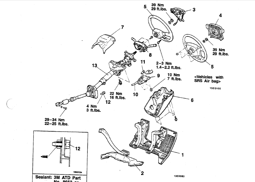

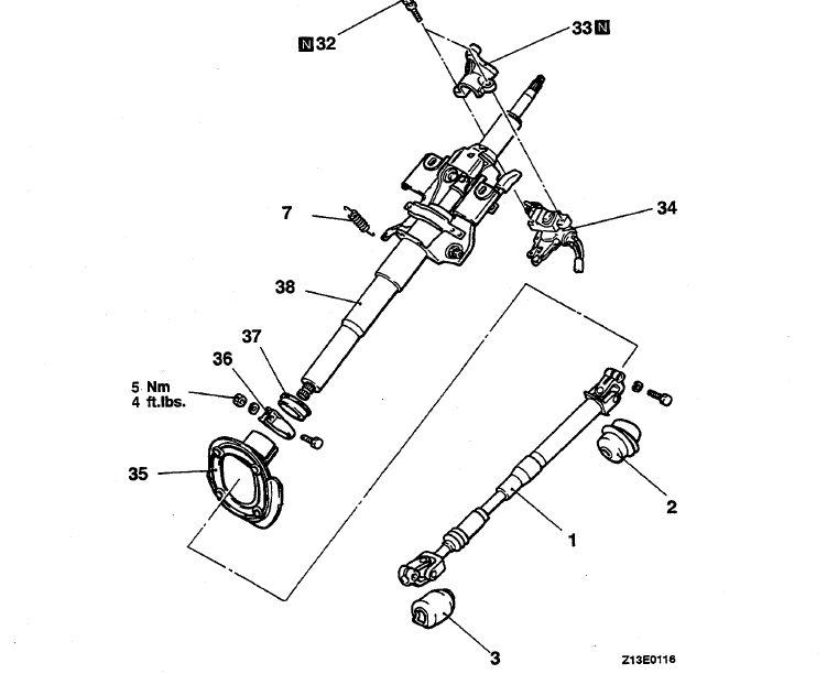

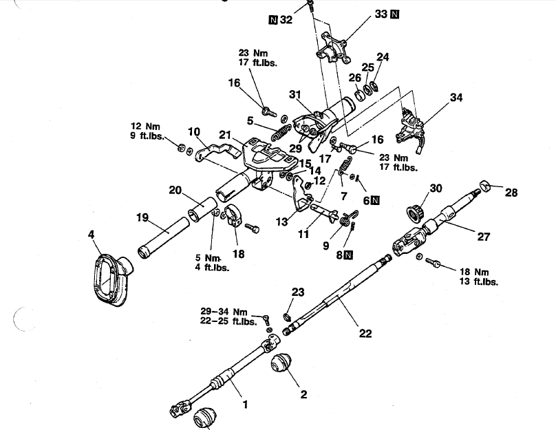

syrus Postat Ianuarie 4, 2013 Partajează Postat Ianuarie 4, 2013 (editat) Re: bucse coloana volan.... cred k si eu am o problema asemanatoare...zdrangane volanul de parca a venit colindul, am impresia k este fier pe fier, parca imi sare din mana...dk a reusit careva sa remedieze o astfel de problema sa-mi spuna si mie schimbarile "in bine":grin: Eu am avut un joc cam de 1/2 rotatie a volanului.....cam divers de problema ta dar iti atasez niste poze poate te ajuta sa identifici unde ar fi buba Atentie la ultima poza pozitia 22 - eu am avut intre cele doua tuburi ce intra unul in celalalt 2 mm de joc iar in volan "1/2 metru" :old Bafta!!! Editat Ianuarie 4, 2013 de syrus Link spre comentariu Distribuie pe alte site-uri Alte opțiuni partajare...
reyes Postat Ianuarie 4, 2013 Partajează Postat Ianuarie 4, 2013 Re: bucse coloana volan.... Eu am avut un joc cam de 1/2 rotatie a volanului.....cam divers de problema ta dar iti atasez niste poze poate te ajuta sa identifici unde ar fi buba Atentie la ultima poza pozitia 22 - eu am avut intre cele doua tuburi ce intra unul in celalalt 2 mm de joc iar in volan "1/2 metru" :old Bafta!!! Merci mult! cred ca saptamana viitoare fac o revizie. Sper sa ma ajute plansele. Link spre comentariu Distribuie pe alte site-uri Alte opțiuni partajare...
