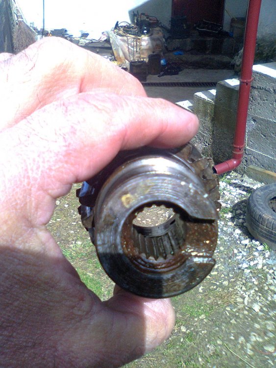

baciudibaciu Posted April 14, 2015 Author Share Posted April 14, 2015 Re: Don Juan Super treaba ,felicitari !!!(legat de reconstructia masinii). Imi pare rau de problemele aparute mai nou. Multam fain pentru aprecieri ! ARO -este naravas la capitolul macanica ,asa ca ... Revin cu date noi ! Am dus cutia la mester. Chin mare inca din start cand un capac cu toate ''ciocanele ''primite,cu toate mangialacurile,sfintii si arhanghelii pumeniti se incapatana sa iasa . Cred ca cel putin 50 minute au durat chinurile ,in conditiile in care in mod normal-spunea mejterul ,care nu este altul decat RADU de la Dragoslavele-prietenii stiu despre cine este vorba ,trebuia sa iasa instantaneu.Cauza extractiei anevoiase : camasa rulmentului sparta,bilele zburdau ca mieii pe imas si un real fenomen de gripaj ! Ma rog ! De aici inainte a inceput sa mearga mai repede si mai elegant-precizez ca ciocanul folosit -mai ales la cutie de viteze cu capacele de dural,imi dadea fiori de ma lua cu rece pe spate ! A inlocuit pinionul vitezei a 4 a ,priza asta are partea canelata cu 5mm mai mare in diametru, a mai pus o saiba distantier ce spunea el ca lipseste,un rulment,doua trei semeringuri si a inceput sa o frece la rece. L-am lasat sa vad daca observa si isi da seama ca sare din viteza a 2 a. A OBSERVAT si fara sa zica ceva a purces la remediere,de fapt la extragerea ramasitelor a cea ce fusese un arc odata si montare unuia nou.Alta viata ! De atentie si inlocuirea semeringurilor a avut parte si diferentialul fata . Eu am tremurat pe langa el ca un catel la injectie si m-am ales cu o raceala foarte puternica ce m-a tinut la pat 48 de ore. Sper - dar cine nu spera ,ca vremea sa imi dea un ragaz pana de Paste sa arunc cutia pe motor si apoi sa incerc ,asa montate sa le montez pe masina.O fi bine ,o fi rau,o fi usor sau greu !? Astept pareri si chiar sfaturi de la cei ce au mai trecut prin asa ceva Multam fain ! baciudibaciu Link to comment Share on other sites More sharing options...

baciudibaciu Posted April 25, 2015 Author Share Posted April 25, 2015 Re: Don Juan A venit -in sfarsit vremea buna,sarbatorile s-au terminat iar cheful de munca nu m-a ocolit,drept pentru care ieri in a 24 zi a lui prier m-am apucat de treaba .Am reusit sa ''arunc'' cutia de viteze la locul ei,am montat cardanul-dupa ce am schimbat reazemul lui, ce avea rulmentul aproape gripat si am umplut cu ulei cutia de viteze si cea de transfer.A durat ceva timp deoarece in ciuda unei promisiuni' ''ferme'' ajutorul nu a mai venit :cry: Acum sunt frant ,dar sper sa mai arunc cate ceva pe masina,sa mai ung,sa mai dreg ! Sunt in stadiu de cerceare si adun date vis a vis de ce si cum sa fac mai departe .Sa montez diferentialul fata si planetarele-tot fata normal sau mai intai sa incerc montarea motorului si apoi diferentialul cu planetarele. Oricum luni voi relua activitatea ! Am facut cateva poze la priza defecta si compararea ei cu una de Dacia .Pinionul vitezei a 4 a defect ! baciudibaciu Link to comment Share on other sites More sharing options...
