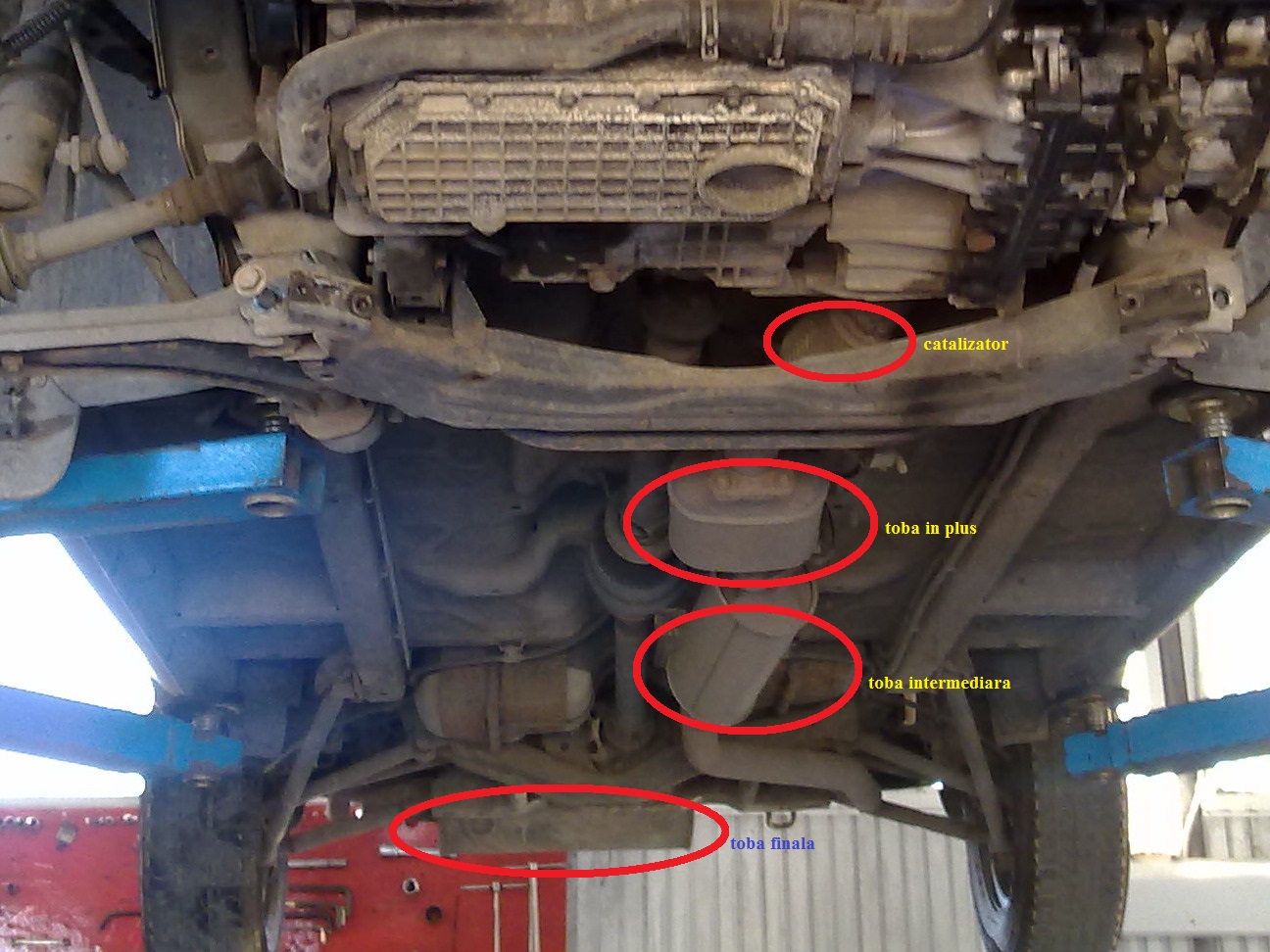

tonytherunner Postat Ianuarie 18, 2014 Partajează Postat Ianuarie 18, 2014 Re: Cardan Freelander Sa sti tony ca sunt trei! eu nu am decat 2 cea intermediara lunga si cea finala ! [ATTACH=CONFIG]201521[/ATTACH] Fii mai atent si studiaza schema asta:grin: If you own a land rover everyone expect to be a mechanic Link spre comentariu Distribuie pe alte site-uri Alte opțiuni partajare...
DKW Postat Ianuarie 18, 2014 Partajează Postat Ianuarie 18, 2014 (editat) Re: Cardan Freelander Sa sti tony ca sunt trei! eu nu am decat 2 cea intermediara lunga si cea finala ! [ATTACH=CONFIG]201521[/ATTACH] Toba in plus este catalizatorul, iar prima "toba" este racordul flexibil fara de care s-ar reteza galeria de evacuare datorita miscarilor de balans executate de motoarele montate transversal. Daca nu ai "toba in plus" inseamna ca nu mai ai catalizator pe masina.:old Editat Ianuarie 18, 2014 de DKW Reading the Owners Manual doesn't hurt. NU RASPUND PE PM LA PROBLEME TEHNICE SAU DE INTERES GENERAL Td4 ESX CommandShift MY02 3Dr (M.O.D.) KV6 CommandShift MY01 3Dr (Măgaru') SD4 S CommandShift MY11 5Dr (Sarah) KV6 XEI CommandShift MY01 5Dr (Phoenix) Link spre comentariu Distribuie pe alte site-uri Alte opțiuni partajare...
Radu-N Postat Ianuarie 18, 2014 Partajează Postat Ianuarie 18, 2014 (editat) Re: Cardan Freelander Asta are si o toba in plus vad Nu cred ca e toba. Scuze, DKW a fost mai iute si a postat primul asa ca se poate sterge. Cine a modificat textul?!!! In moldova se zice Doba:cn Editat Ianuarie 18, 2014 de Radu-N Link spre comentariu Distribuie pe alte site-uri Alte opțiuni partajare...
Mate Andrei Vlad M.D. Postat Ianuarie 18, 2014 Partajează Postat Ianuarie 18, 2014 Re: Cardan Freelander mna my fault imi cer scuze .. dar care ar fi motivele pt care sa nu am catalizator? :fh Land Rover freelander td4 2001 :n1 " I've rather push my Landy ,than drive your cruiser ":old Link spre comentariu Distribuie pe alte site-uri Alte opțiuni partajare...
DKW Postat Ianuarie 18, 2014 Partajează Postat Ianuarie 18, 2014 (editat) Re: Cardan Freelander dar care ar fi motivele pt care sa nu am catalizator? Probabil a fost anulat din diverse motive gen infundat, spart, sau o evacuare mai buna. In UK este foarte folosita procedura de scoatere a catalizatorului sau folosirea intregii evacuari de la Td4 Van/Commercial (cele produse in 2000 pentru 2001), singurul lot de Td4 Euro2 si care nu s-a comercializat in restul Europei, Td4 intrand oficial pe piata in 2001. Si pentru ca initial se discuta despre cardanul de Freelander, o poza de sub "fusta" doamnei.:grin: Editat Ianuarie 18, 2014 de DKW Reading the Owners Manual doesn't hurt. NU RASPUND PE PM LA PROBLEME TEHNICE SAU DE INTERES GENERAL Td4 ESX CommandShift MY02 3Dr (M.O.D.) KV6 CommandShift MY01 3Dr (Măgaru') SD4 S CommandShift MY11 5Dr (Sarah) KV6 XEI CommandShift MY01 5Dr (Phoenix) Link spre comentariu Distribuie pe alte site-uri Alte opțiuni partajare...

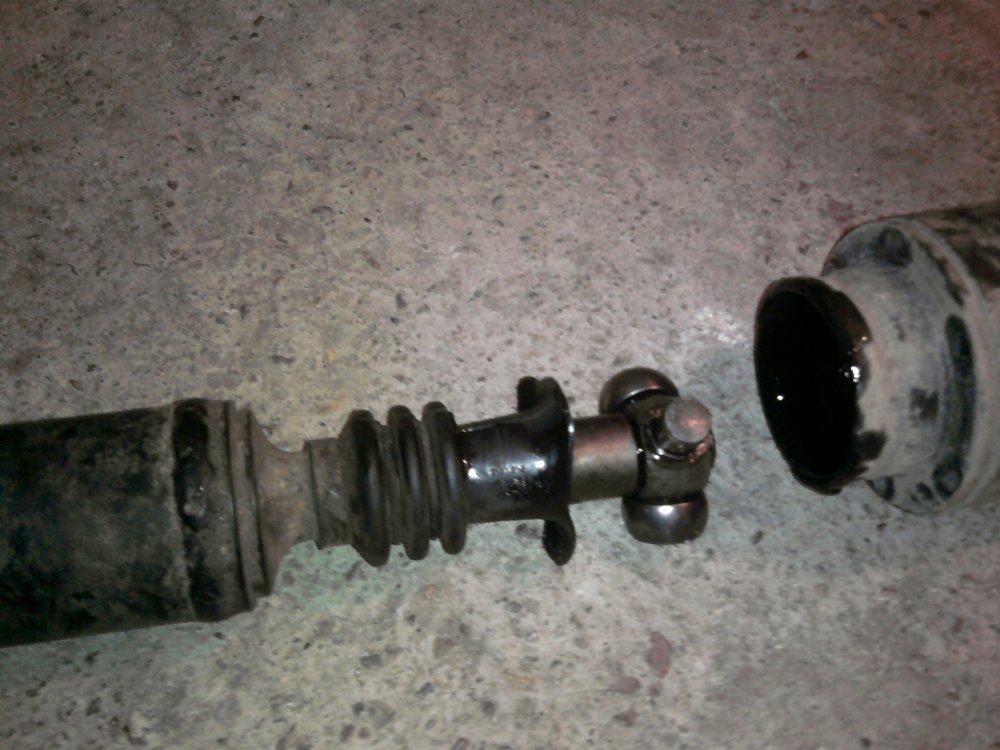

luci45 Postat Ianuarie 27, 2014 Partajează Postat Ianuarie 27, 2014 (editat) Re: Cardan Freelander Va salut! M-am apucat sa-mi schimb vascocupla si am stricat capul la cardanul din fata. Sa scot cardanul de pe axul vascocuplei nu reusesc de unul singur,o sa-l duc la un atelier poate trebuie incalzit. Intrebarea este ce fac cu cardanul fata sa-l pot pune la loc ? Caut la dezmembrari,ca la ********* am gasit cardan nou cu 1600 roni,capul cardan nu am vazut,este separat undeva? Editat Ianuarie 27, 2014 de DKW http://forum.club4x4.ro/showthread.php?79749-Trimiteri-catre-adrese-de-firme-piese-LR-altele-decat-cele-de-pe-forum Link spre comentariu Distribuie pe alte site-uri Alte opțiuni partajare...
alin75 Postat Ianuarie 27, 2014 Partajează Postat Ianuarie 27, 2014 (editat) Re: Cardan Freelander Cauta la dezmembrari (vezi sa nu fie sarite "greutatile" de pe el). Exista pe net niste filmari cu modul in care se schimba VCU. Daca tot lucrezi pe acolo schimba si rulmentii. Acum mergant pe "mana" dezmembrarilor poate gasesti un centru sa verifice echilibrarea (dar poate ai noroc si nu vibreaza!) Numai bine, Alin Editat Ianuarie 27, 2014 de alin75 .... orice supraapreciere duce la dezamagire..... Link spre comentariu Distribuie pe alte site-uri Alte opțiuni partajare...

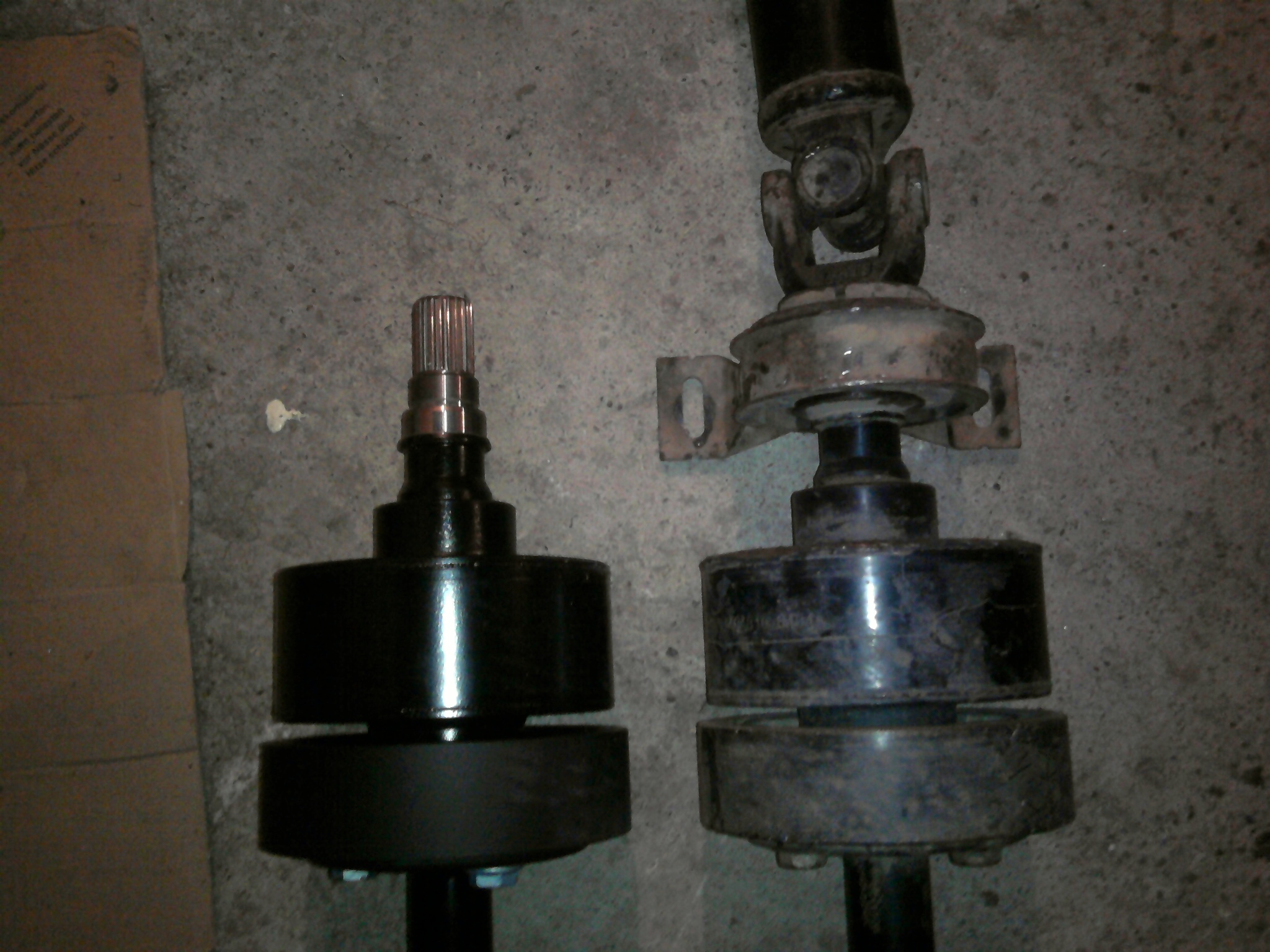

tonytherunner Postat Ianuarie 27, 2014 Partajează Postat Ianuarie 27, 2014 Re: Cardan Freelander Va salut! M-am apucat sa-mi schimb vascocupla si am stricat capul la cardanul din fata. [ATTACH=CONFIG]202653[/ATTACH][ATTACH=CONFIG]202654[/ATTACH] Sa scot cardanul de pe axul vascocuplei nu reusesc de unul singur,o sa-l duc la un atelier poate trebuie incalzit.[ATTACH=CONFIG]202655[/ATTACH][ATTACH=CONFIG]202656[/ATTACH] Intrebarea este ce fac cu cardanul fata sa-l pot pune la loc ? Caut la dezmembrari,ca la ********* am gasit cardan nou cu 1600 roni,capul cardan nu am vazut,este separat undeva? Are o siguranta la tripoda,se scoate cu un patent cu cioc subtire,apoi dai cu degripant,scoti flansele cu o surubelnita subtire ,apoi fixezi cardanul in menghina infasurandul in ceva de protectie,cauti o surubelnita dreapta dar nu ascutita si bati incet de la baza tripodei rotind cardanul la fiecare lovitura.....iese greu dar sigur:wink: If you own a land rover everyone expect to be a mechanic Link spre comentariu Distribuie pe alte site-uri Alte opțiuni partajare...
CSGauto.ro Postat Ianuarie 27, 2014 Partajează Postat Ianuarie 27, 2014 (editat) Re: Cardan Freelander Va salut! M-am apucat sa-mi schimb vascocupla si am stricat capul la cardanul din fata. [ATTACH=CONFIG]202653[/ATTACH][ATTACH=CONFIG]202654[/ATTACH] Sa scot cardanul de pe axul vascocuplei nu reusesc de unul singur,o sa-l duc la un atelier poate trebuie incalzit.[ATTACH=CONFIG]202655[/ATTACH][ATTACH=CONFIG]202656[/ATTACH] Intrebarea este ce fac cu cardanul fata sa-l pot pune la loc ? Caut la dezmembrari,ca la ********* am gasit cardan nou cu 1600 roni,capul cardan nu am vazut,este separat undeva? Buna seara Exista piese de schimb dar marea problema este inlocuirea acesteia deoarece ele se livreaza ca piesa completa cu tot cu capul axului necesitand debitare si sudare apoi echilibrare dinamica . Vorbesc in cunostinta de cauza . Sunt tare curios ce cardan este la 1600.oo lei avand in vedere ca doar cap-ul ca piesa de schimb este 95 euro plus tva.. Editat Ianuarie 27, 2014 de CSGauto.ro ReparatiiCardane.ro ReparatiiPerneAer.ro AirRide.ro Vodafone: 0729898278 0721479812 Orange: 0754823618 Upc 0213468927 , Bucuresti , Sector 3 ,B-dul Theodor Pallady 57 . Link spre comentariu Distribuie pe alte site-uri Alte opțiuni partajare...
DKW Postat Ianuarie 27, 2014 Partajează Postat Ianuarie 27, 2014 Re: Cardan Freelander Sunt tare curios ce cardan este la 1600.oo lei avand in vedere ca doar cap-ul ca piesa de schimb este 95 euro plus tva.. Asta, adica cel de Freelander 1 (1997-2006), vine gata echipat cu tripoda. Reading the Owners Manual doesn't hurt. NU RASPUND PE PM LA PROBLEME TEHNICE SAU DE INTERES GENERAL Td4 ESX CommandShift MY02 3Dr (M.O.D.) KV6 CommandShift MY01 3Dr (Măgaru') SD4 S CommandShift MY11 5Dr (Sarah) KV6 XEI CommandShift MY01 5Dr (Phoenix) Link spre comentariu Distribuie pe alte site-uri Alte opțiuni partajare...
CSGauto.ro Postat Ianuarie 27, 2014 Partajează Postat Ianuarie 27, 2014 Re: Cardan Freelander Asta, adica cel de Freelander 1 (1997-2006), vine gata echipat cu tripoda. Pai cand vobim de cardan nu vorbim de bucatele . Interesant este ca se vand pe bucati fara a specifica cineva ceva despre echilibrare dinamica . ReparatiiCardane.ro ReparatiiPerneAer.ro AirRide.ro Vodafone: 0729898278 0721479812 Orange: 0754823618 Upc 0213468927 , Bucuresti , Sector 3 ,B-dul Theodor Pallady 57 . Link spre comentariu Distribuie pe alte site-uri Alte opțiuni partajare...
DKW Postat Ianuarie 27, 2014 Partajează Postat Ianuarie 27, 2014 Re: Cardan Freelander La Freelander 1 sunt 3 piese distincte: cardan fata, VCU si cardan spate. Se comercializeaza separat si pot fi schimbate separat, in plus cardanele vin echilibrate din fabrica. Caz personal, cardan fata indoit la Comana acum 2 ani schimbat cu unul SH, nu a necesitat nicio corectie/echilibrare, masina merge bine merci de atunci. Reading the Owners Manual doesn't hurt. NU RASPUND PE PM LA PROBLEME TEHNICE SAU DE INTERES GENERAL Td4 ESX CommandShift MY02 3Dr (M.O.D.) KV6 CommandShift MY01 3Dr (Măgaru') SD4 S CommandShift MY11 5Dr (Sarah) KV6 XEI CommandShift MY01 5Dr (Phoenix) Link spre comentariu Distribuie pe alte site-uri Alte opțiuni partajare...
CSGauto.ro Postat Ianuarie 28, 2014 Partajează Postat Ianuarie 28, 2014 Re: Cardan Freelander Buna dimineata Nu contest ca se vand bucati dar ca paralela referitoare la ehilibrare este exact ca atunci cand as echilibra janta si anvelopa unei masini separate. Aici au pus si rezonatorul elastic pe ax ma gandesc ... pentru preluare mici vibratii in plaja admisa ? ReparatiiCardane.ro ReparatiiPerneAer.ro AirRide.ro Vodafone: 0729898278 0721479812 Orange: 0754823618 Upc 0213468927 , Bucuresti , Sector 3 ,B-dul Theodor Pallady 57 . Link spre comentariu Distribuie pe alte site-uri Alte opțiuni partajare...
DKW Postat Ianuarie 28, 2014 Partajează Postat Ianuarie 28, 2014 Re: Cardan Freelander Aici au pus si rezonatorul elastic pe ax ma gandesc ... pentru preluare mici vibratii in plaja admisa ? Daca o sa studiati mai atent sistemul de transmisie de pe Freelander o sa gasiti toate informatiile necesare. Reading the Owners Manual doesn't hurt. NU RASPUND PE PM LA PROBLEME TEHNICE SAU DE INTERES GENERAL Td4 ESX CommandShift MY02 3Dr (M.O.D.) KV6 CommandShift MY01 3Dr (Măgaru') SD4 S CommandShift MY11 5Dr (Sarah) KV6 XEI CommandShift MY01 5Dr (Phoenix) Link spre comentariu Distribuie pe alte site-uri Alte opțiuni partajare...
