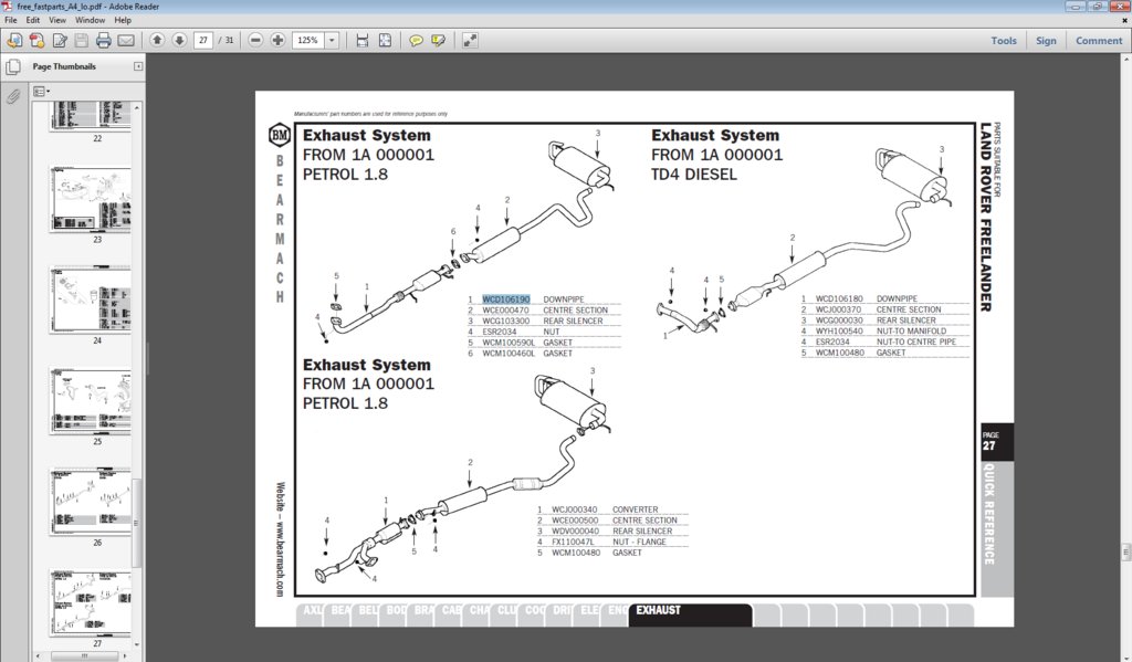

da...se pare ca in imagine...catalizatorul cu 2 "intrari" trecut ca fiind de 1.8 e de fapt de kv6...ca ala are 2 galerii de evacuare (cred)
mie imi trebuie WCD106190
la landatelier...un bosal e 1300lei. am mai cerut o cotatie la nush ce site de pe net si mi-au spus de exact acelasi bosal la 2400lei.
din sapaturi am gasit ca-s mai multi producatori ce fac modelul de catalizator gen: BOSAL, EEC, BM etc. fiecare ofera o varianta cu 20-30 lire mai ieftina dar care am impresia ca nu e euro 3. spre exemplu la BM varianta - type Approved BM90774H...iar cea mai ieftina e BM90774...(nu are acel H in numar) dar cred ca nu are norme Euro3 in filtrul catalizator. marca EEC are cod LD6004T la euro3 si LD6004 (fara T) la catalizatorul pre 2001, mai ieftin cu 20-30 lire.
