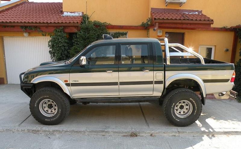

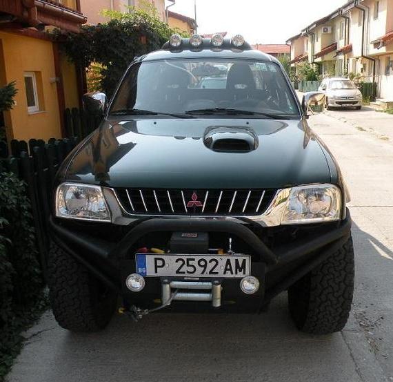

maxx0772 Postat Septembrie 20, 2010 Autor Partajează Postat Septembrie 20, 2010 Re: sfat achizitie L200 1995 Gata!!! Vazut, placut...luat! De fapt, stiti cum e cand ti se "lipeste" o masina...asa ca, proaspat posesor de L200, 2002 cu ceva imbunatatiri despre care am sa mai cer ceva sfaturi. Toate bune! Mitsubishi L200 / 2002 Link spre comentariu Distribuie pe alte site-uri Alte opțiuni partajare...
White Wolf Postat Septembrie 21, 2010 Partajează Postat Septembrie 21, 2010 Re: sfat achizitie L200 1995 S-o stapanesti sanatos! Masina arata demential! Modificari ... nu vad ce i-ai mai putea face, asa ca nu-ti mai ramane decat sa postezi poze de la plimbarile la care o vei folosi! Link spre comentariu Distribuie pe alte site-uri Alte opțiuni partajare...
TOYO L Postat Septembrie 21, 2010 Partajează Postat Septembrie 21, 2010 Re: sfat achizitie L200 1995 sa o stapanesti sanatos, arata super ! LJ 7O Link spre comentariu Distribuie pe alte site-uri Alte opțiuni partajare...
maxx0772 Postat Septembrie 21, 2010 Autor Partajează Postat Septembrie 21, 2010 Re: sfat achizitie L200 1995 Multumesc, meritul e al celui care a facut-o asa, care cred ca se cam pricepe... Sper sa invat sa o "stapanesc" la adevarata ei valoare. Apropo, cum gasesc gasca de off-road-isti de prin Iasi? Mitsubishi L200 / 2002 Link spre comentariu Distribuie pe alte site-uri Alte opțiuni partajare...
