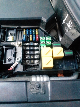

NELU B Postat Octombrie 19, 2010 Partajează Postat Octombrie 19, 2010 (editat) Webasto, despre incalzitorul de apa la Freelander 1 (FBH) buna tuturor detinatorilor de LR freelander ma numesc Ioan Brnga, sunt din Timisoata, am si eu o scula de acest gen, TD4 din 2001 si bineinteles am si o neclaritate; parca numai una ! in fata, sub aripa stanga se afla instalat un incalzitor autonom de apa a motorului care functioneaza pe motorina spun aceasta intrucat am dat jos aparatoarea de aripa si am vazut ca vin doua conducte de apa din motor, (intrare-iesire) o conducta subtire de la filtru de motorina si o cupla in care intra 5 fire de curent; 2 de forta(+ si -) si 3 fire mai subtiri.(probabil pentru comanda) nu stiu cum functioneaza acest agregat intrucat in cabina nu am nici o comanda specifica in afata de buton aer conditionat, comutatorul cald-rece si comutator pentru treptele de ventilator. daca stie cineva va rog edificati-ma si pe mine ca am masina de 1 an, am depasit o iarna si tot nu am aflat. cu multumiri, NELU B. Am unit cele 2 thread-uri existente. DKW Editat Mai 27, 2014 de DKW Link spre comentariu Distribuie pe alte site-uri Alte opțiuni partajare...

sierrafery Postat Octombrie 19, 2010 Partajează Postat Octombrie 19, 2010 Re: Despre incalzitorul de apa la freelander 2001 ......nu stiu cum functioneaza acest agregat..... . E total automatic, are management dedicat(un ECU al lui).....daca vrei sa stii mai multe gasesti link in postul "Sticky" de sus de unde sa descarci RAVE si pune-te pe citit(ma tot intreb de cate ori va trebui sa insist cu asta:old .....pana atunci cam asta-i descrierea: Fuel Burning Heater (FBH) System (Where Fitted) The FBH system is an auxiliary heating system that compensates for the relatively low coolant temperatures inherent in the diesel engine. At low ambient temperatures, the FBH system heats the coolant supply to the heater assembly, and maintains it within the temperature range required for good in-car heating performance. Operation is fully automatic, with no intervention required by the driver. The system consists of an ambient air temperature sensor, a FBH fuel pump and a FBH unit. Fuel for the FBH system is taken from the vehicle fuel tank, through a line attached to the fuel tank's fuel pump, and supplied via the FBH fuel pump to the FBH unit. The connection on the fuel tank's fuel pump incorporates a tube which extends down into the tank. In the FBH unit, the fuel delivered by the FBH fuel pump is burned and the resultant heat output is used to heat the coolant. An ECU integrated into the FBH unit controls the operation of the system at one of two heat output levels, 5 kW at full load (i.e. maximum output) and 2.5 kW at part load. Hai noroc NU RASPUND USERILOR CU PROFIL INCOMPLET LA MASINA(model, an, motor, transmisie), NU RASPUND PE PM LA PROBLEME TEHNICE SAU DE INTERES GENERAL Discovery Td5 ES , "00. manual, ECU tunat, intercooler marit...merge de rupe Link spre comentariu Distribuie pe alte site-uri Alte opțiuni partajare...

Cristi S Postat Octombrie 20, 2010 Partajează Postat Octombrie 20, 2010 Re: Despre incalzitorul de apa la freelander 2001 Salut. Am pe masina instalat din fabrica sistemul Webasto. Este un sistem automat care porneste atunci cand temperatura de afara scade sub 5 grade C. Legat de ce spunea Sixone m-am documentat in ceea ce priveste sistemul meu si se pot monta o serie de comenzi care-l pot controla, cum ar fi o comanda montata in interiorul masinii ulterior si care e separata de comenzile climei, comanda prin unde radio gen sistemul de pornire motor prin telecomanda sau chiar una care foloseste o cartela SIM, din cate imi aduc aminte. Daca sistemul tau de incalzire auxiliara este de generatie mai veche exista sanse sa nu aiba posibilitatea instalarii unei astfel de comenzi, cu toate ca sansele sunt mici. Avand in vedere cele 3 fire in plus e posibil sa-i poti monta una. P.S Ai observat cumva si o mica teava prin care sunt elimante noxele create de arderea motorinei? Link spre comentariu Distribuie pe alte site-uri Alte opțiuni partajare...
sierrafery Postat Octombrie 20, 2010 Partajează Postat Octombrie 20, 2010 Re: Despre incalzitorul de apa la freelander 2001 La asta de Freelander comanda o face sensorul de temperatura exterioara(contact normal deschis)....in functie de asta se alimenteaza sistemul. El asa a fost conceput sa fie automat, daca vrei sa te bagi in el se pot face improvizatii ca la orice altceva(eu unul nu sunt adeptul a asa ceva) FBH-ul a fost conceput mai mult pentru a imbunatatii functionarea motorului la rece nu pentru confort/dezaburiri/etc. asa cum au fost concepute sistemele de tip Webasto....las astealalte de fapt li se spune "parking heater" si au fost introduse in preponderenta pentru confort. Vezi aici http://google.mg-rover.org/showthread.php?t=278836 NU RASPUND USERILOR CU PROFIL INCOMPLET LA MASINA(model, an, motor, transmisie), NU RASPUND PE PM LA PROBLEME TEHNICE SAU DE INTERES GENERAL Discovery Td5 ES , "00. manual, ECU tunat, intercooler marit...merge de rupe Link spre comentariu Distribuie pe alte site-uri Alte opțiuni partajare...
NELU B Postat Octombrie 20, 2010 Partajează Postat Octombrie 20, 2010 Re: Despre incalzitorul de apa la freelander 2001 de abia acum am reusit sa ajung la iunternet si implicit la forum multrumesc tuturor celor care au raspuns problemei mele legate de incalzitor intradevar sub acesta iese in afara o teava care sunt convins ca este esapamentul agregatului. am mai aflat, din folclor bineinteles, ca ar avea o legatura cu temperatura sub -5 grade, probabil comanda pornirea acestuia, si ca acest sistem ar porni dupa aprox. 1 minut de la pornirea motorului, rolul sau fiind strict de a incalzi mai repede apa din motor, a aduce functionarea acestuuia din urma la parametrii normali pe timp de iarna in timp cat mai scurt si implicit a asigura si caldura optima dorita in cabina(prin intermediul ventilatorului si a reosatatului de cald-rece) deci ar fuinctiona strict automat neputand fi comandat manual decat, asa cum presupun si eu alaturi de altii, dupa o interventie serioasa electronica si nu fara oarecare riscuri privind calculatorul de bord care de altfel il si supravegheaza. problema care se pune este cum ne dam seama ca functioneaza ? in mod normal, in opinia mea, ar trebui sa -vedem gaze iesind pe toba, vizibile obligatoriu atat la pornire cat mai ales la opriea sistemului (la oarece timp dupa oprirea motorului) -in Link spre comentariu Distribuie pe alte site-uri Alte opțiuni partajare...

NELU B Postat Octombrie 20, 2010 Partajează Postat Octombrie 20, 2010 Re: Despre incalzitorul de apa la freelander 2001 revin: -in timpul functionarii pe esapamentul sau ies gaze chia invizibile dar foarte calde -se Link spre comentariu Distribuie pe alte site-uri Alte opțiuni partajare...
landrover Postat Octombrie 20, 2010 Partajează Postat Octombrie 20, 2010 Re: Despre incalzitorul de apa la freelander 2001 Webasto montat pe Freelander Td4 functioneaza comandat de ECM la temperatura mediului ambiant sub 8 grade Celsius.Daca tii mortis il poti comanda si independent de porirea motorului, adica il pornesti inainte, sa ai calda apa in sistem cand pornesti motorul si ai cald instant iarna in habitaclu. Daca vrei asta iti pot spune cum se face:banana Minunatul LR Discovery II Td5, 2001 White Wolves Offroad Club Link spre comentariu Distribuie pe alte site-uri Alte opțiuni partajare...
NELU B Postat Octombrie 20, 2010 Partajează Postat Octombrie 20, 2010 Re: Despre incalzitorul de apa la freelander 2001 scuze, cred ca am virusi in calculator deci gaze pe esapamentul sistemului, zgomot specific care chiar daca nu se sesizeaza in timpul mersului masinii se aude clar dupa oprirea motorului deoarece incalzitorul mai functioneaza inca aprox 2 minute acum ce facem daca nu functioneaza mi-a spus si mie un prieten, care are si el un freelander, ca i-au zis cei de la service din Germania ca daca nu functioneaza inseamna ca este oprit din calculator si acolo trebuie sa se bage cineva cu un aparat de diagnoza sau asa ceva ca nu stiu ce e ala. doar asa se poate repune in functiune deoarece sistemul este complet autonom si automat, depinzand doar de parametrul temperatura si de pornirea motorului masinii. mia mai spus ca si la el era oprit din calcuylator si crestea temperatura la apa foarte greu, iarna, iar cei din germania, cu un aparat electronic, tester presupun, au repus in functiune sistemul iar de atunci are si indicii antearatati de functionare, absenti si la el ca si la mine, si presupun ca si la altii. cam atat am aflt despre acest incalzitor pana acum, o sa vad pe la cei care au testere pe aici pentru tipul acesta de masina, cu toate ca sunt mai rari decat ploaia in sahara. inca o data multumesc pentru sfaturi si idei cu stima pentru toti 4x4-isti, NELU B Link spre comentariu Distribuie pe alte site-uri Alte opțiuni partajare...
sierrafery Postat Octombrie 20, 2010 Partajează Postat Octombrie 20, 2010 (editat) Re: Despre incalzitorul de apa la freelander 2001 1. Webasto montat pe Freelander Td4 2. functioneaza comandat de ECM la temperatura mediului ambiant sub 8 grade Celsius. 3. Daca tii mortis il poti comanda si independent de porirea motorului, adica il pornesti inainte, sa ai calda apa in sistem cand pornesti motorul si ai cald instant iarna in habitaclu. Daca vrei asta iti pot spune cum se face:banana Sper sa nu fie cu suparare, eu doar vreau sa tin problema in limitele exactului:wink:......e bine sa nu existe dubii ca nu e de joaca cu sistemele astea.....poate nu am inteles eu bine 1. despre ce vorbeam noi pana acum nu e Webasto in adevaratul sens al cuvantului(dar asta e irelevant) 2. daca totusi e vorba despre FBH(fuel burning heater)-ul Freelanderului atunci(repet) nu e comandat de ECM, de la asta primeste doar tensiune de alimentare prin contactul AAT(ambient air temperature) sensor la temperaturi sub 5 grade C(41F) el e comandat de un ECU/heat exchanger al lui care are un sensor separat pentru a gestiona fazele incalzirii....are si protocoale de diagnoza dedicate si in caz de supraincalzire a instalatiei sau alte defectiuni intra in mod de autoprotectie. Asta-i asa in mare, ar mai fi destul de multe de spus(sunt vreo 6 pagini de RAVE care se refera doar la FBH-ul asta)...ceea ce vreau sa subliniez e ca trebuie sa stii exact ce si cum cu sistemele astea inainte sa intervii cu modificari in ele. Hai noroc Editat Octombrie 20, 2010 de sierrafery 1 NU RASPUND USERILOR CU PROFIL INCOMPLET LA MASINA(model, an, motor, transmisie), NU RASPUND PE PM LA PROBLEME TEHNICE SAU DE INTERES GENERAL Discovery Td5 ES , "00. manual, ECU tunat, intercooler marit...merge de rupe Link spre comentariu Distribuie pe alte site-uri Alte opțiuni partajare...
SilenceDJ Postat Octombrie 20, 2010 Partajează Postat Octombrie 20, 2010 Re: Despre incalzitorul de apa la freelander 2001 mno bun , 2 pagini si tot nu m-am prea lamurit , deci: 1. porneste la o temperatura de sub 5 grade celsius. 2 . incalzeste apa din motor si cea din habitaclu. 3. are o evacuare separata. 4. de unde stiu ca freelanderul meu are asa ceva? 5. daca e de genul webasto asta inseamna ca si dupa ce opresit motorul sa zicem pe timpul noptii cand vrei sa dormi in masina ala il poti lasa sa mearga facand caldura? 6. cum trebuie sa procedezi ca el sa functioneze dupa oprirea motorului. Multumesc 1 Never stop exploring Link spre comentariu Distribuie pe alte site-uri Alte opțiuni partajare...
Cristi S Postat Octombrie 20, 2010 Partajează Postat Octombrie 20, 2010 (editat) Re: Despre incalzitorul de apa la freelander 2001 Cea mai simpla dovada ca functioneaza e ca la oprirea motorului atunci cand sunt sub 5 grade afara pe "teava de esapament" a sistemului ies noxe asemanatoare cu cele de pe evacuarea masinii, n-ai cum sa le ratezi. O altfel de testare e supravegherea indicatorului de temperatura a lichidului de racire, cel putin in cazul meu incepe sa se incalzeasca suficient cat sa pornesc caldura chiar si dupa primii 4-5 km de rulare atunci cand temperaturile sunt cu cateva grade sub 0. SilenceDj poti merge la reprezentanta Land Rover si cu ajutorul nr. de identificare al masinii persoanele de la service/piese schimb iti pot spune cu exactitate verificand dotarile in baza lor de date. La mine sistemul este amplasat in coltul din dreapta fata in compartimentul motor si este marcat cu o eticheta pe care scrie Webasto. Atentie, sistemul nu poate functiona in permenenta, el porneste o data cu motorul si se opreste o data cu el. In cazul meu se poate monta o comanda care ii programeaza pornirea dimineata spre exemplu moment in care se face si pornirea automata a motorului. Editat Octombrie 20, 2010 de Cristi S 1 Link spre comentariu Distribuie pe alte site-uri Alte opțiuni partajare...
