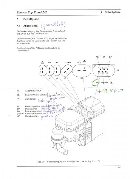

treger_felix Postat Noiembrie 8, 2010 Partajează Postat Noiembrie 8, 2010 Re: Despre incalzitorul de apa la freelander 2001 Dupa parerea mea singura problema este sa-l minti ca motorul este pornit. El are 2 mufe. Sa le luam pe rand: Mufa cu 2 conductori in ea: este alimentarea FBH-ului care se face permanent cu 12V prin siguranta F5 din tabloul de sigurante de sub capota. Conductori: - mov/maro - 12V permanent - negru - masa Mufa cu 3 conductori in ea: este comanda FBH-ului, precum si alimentarea pompei de combustibil al acesteia (localizata sub roata spate dreapta). Conductori: - roz - diagnoza (nu ai nici o treaba cu el) - alb/albastru - alimentarea pompei de combustibil al FBH-ului (nu ai nici o treaba nici cu asta) - gri/verde - are 2 scopuri: confirmare de motor pornit si comanda pornire FBH prin senzorul de temperatura. Explicatie functionare: Confirmarea de motor pornit se face din ECU-ul masinii. Practic cu motorul oprit ECU-ul comanda de pornire a FBH-ului la masa. In momentul cand motorul porneste, ECU-ul rupe legatura la masa si furnizeaza 12V. Deci, daca tu doresti sa-l comanzi independent, trebuie sa faci astfel. Gaseste senzorul de temperatura al FBH-ului (are 2 fire care intra in el: galben/maro si gri/verde) Scoate acest senzor si inlocuieste-l cu un buton cu contact normal deschis pe care amplaseaza-l undeva in bord. Astfel in nomentul cand apesi butonul se realizeaza aceeasi legatura intre firele galben/maro si gri/verde pe care o facea si senzorul de temperatura, practic i vei spune FHB-ului ca temperatura este sub 5 grade. Firul galben/maro intrerupe-l inainte de acest buton si leaga-l la 12V (foloseste o siguranta, e mai "sanatos") Functionarea va fi astfel: daca ai chef sa pornesti FBH-ul pur si simplu apesi butonul, circuitul intre firele galben/maro (12V) si gri/verde se va inchide, FBH-ul va intelege ca temperatura e sub 5 grade motorul masinii e pornit (12V). Cand vrei sa opresti FBH-ul intrerupi butonul. Voila! Land Rover Freelander TD4 Alfa Romeo 166 2.5V6, 24v - ex. Alfa Romeo 156 2.0TS - ex. Link spre comentariu Distribuie pe alte site-uri Alte opțiuni partajare...
sierrafery Postat Noiembrie 8, 2010 Partajează Postat Noiembrie 8, 2010 Re: Despre incalzitorul de apa la freelander 2001 Putem polemiza cordial pe tema asta:wink:...e clar ca te stii bine cu electricitatea/electronica...te rog citeste si modul de functionare la Description and operation, nu numai schema 1. Degeaba intrerupi contactul/butonul(care poti sa-l legi si in paralel cu termostatul daca vrei), asta e doar pentru pornire, oprirea e comandata de ECU pe baza inputurilor unui senzor din interiorul "heat exchanger"-ului, deci o data pornit oprirea depinde tot de FBH. 2. La toata schema descrisa de tine ce anume alimenteaza pompa de motorina a masinii?.....ca si aia trebuie sa functioneze:y E clar ca daca-ti pui mintea vei gasi solutii si pentru astea dar eu totusi ma incapatanez sa sustin ca nu e sanatos:old..... mai ales ca omul(NELU B) vrea sa-l foloseasca pentru altceva nu pentru confort NU RASPUND USERILOR CU PROFIL INCOMPLET LA MASINA(model, an, motor, transmisie), NU RASPUND PE PM LA PROBLEME TEHNICE SAU DE INTERES GENERAL Discovery Td5 ES , "00. manual, ECU tunat, intercooler marit...merge de rupe Link spre comentariu Distribuie pe alte site-uri Alte opțiuni partajare...
treger_felix Postat Noiembrie 8, 2010 Partajează Postat Noiembrie 8, 2010 Re: Despre incalzitorul de apa la freelander 2001 Sierrafery, daca omul vrea sa-l faca sa mearga asa... de ce sa ne bagam? 1. Senzorul din interiorul Heat-exchanger-ului nu face altceva decat sa opreasca FBH automat in momentul cand temperatura apei din circuit atinge 80 grade, sau daca temperatura interioara in camera de ardere atinge un nivel peste maxim admis. 2. NU trebuie sa functioneze pompa principala de motorina, FBH-ul are pompa seaparata de motorina situata deasupra rotii spate dreapta si care e alimentata de FBH in momentul in care acesta primeste comanda de pornire. Ca sa nu mai fie nici un dubiu, la masina mea, din cauza defectarii senzorului de temperatura am pus acel buton din care il comand eu cand doresc FBH-ul (doar cu motorul pornit). Desi azi e sarbatoare (apropo, LA MULTI ANI celor ce-si sarbatoresc ziua numelui), dupamasa o sa leg firul galben/maro cum am explicat mai sus sa ma conving ca merge, teoretic ar trebui. Land Rover Freelander TD4 Alfa Romeo 166 2.5V6, 24v - ex. Alfa Romeo 156 2.0TS - ex. Link spre comentariu Distribuie pe alte site-uri Alte opțiuni partajare...

NELU B Postat Noiembrie 11, 2010 Partajează Postat Noiembrie 11, 2010 Re: Despre incalzitorul de apa la freelander 2001 am revenit in sfarsit a fost azi o zi fara ploaie si am reusit sa experimentez ce a zis treger_felix la discutia 46 precum si electricienii de pe aici. se conmfirma intr-u totul referitor la pornirea agregatului manual precum si la oprirea acestuia. pur si simplu un intrerupator pe firul ce pleaca de la sonda de temperatura la FBH-unit (verde-gri) , fir alimentat cu +12v. agregatul incepe automatica de pornire iar daca taiem acest contact (intrerupem curentul de 12v) agregatul isi continua ciclul iunca o perioada pentru racire (ca la carte-RAV, aprox 120-140 sec). la mine e alta dandana, agregatul da sa porneasca dar apoi trece in regim de racire fara a debita curent de +12v, in impulsuri, pentru pompa de combustibil si deci fara a initia aprinderea si deci pornirea in regim de lucru. dupa parerea mea totul este din automatica FBH-ului, adica din ECU care pur si simplu nu vrea sa sa treaca in regim de lucru, asa cum scrie la carte, adica nu debiteaza curent la pompa, de la pinul 6(alb-albastr) si nici nu initiaza incalzirea aprinderii in interior. de fapt toate acestea merg in trenulet. agregatul meu, pur si simplu, da o impresie de intrare in acest ciclu al initierii pornirii dar dupa aprox. 1 sec. se intrerupe, timp de aprox.1 sec si imediat intra in ciclul de oprire, adica de ventilare si racire. la fel face si daca las pinul trei alimentat, (functioneaza cat tine ciclul de racire si apoi se opreste) si daca imediat dupa alimentarea pinului 3 il decuplez de la 12v(cum e normal, ECU fiind alimentat pe firul principal). cineva de aici care are o masina identica a zis ca lui, in Germania, i-a rezolvart aceeasi problema din calculator. si eu cred ca totul este din ECU. la carte scrie la un moment dat ca daca vrei sa stergi ultimele 3 anomalii (ECU nu retine mai multe in memorie) decuplezi acumulatorul masinii(cred ca e suficient sa scoti siguranta F5)10 sec. si ai rezolvat. Degeaba, nu a tinut, la fel face. INTREBARE : Stie cineva un service, in zona timis- arad, care sa aiba TESTBOOC OMITEK T4 ? se pare ca doar asa il rezolv, cu conditia ca si manuitorul sa se priceapa. PS. am desfacut capacul de la ECU si totul este ca nou inauntru, bineinteles ca eu i-mi prind urechile, tot ce puteam identifica, prin prisma "doctoratelor" detinute in electronica, putea fi o piesa eventual afumata, arsa, coapta, etc. NU E CAZUL, totul e ca nou. multumesc !:hl Link spre comentariu Distribuie pe alte site-uri Alte opțiuni partajare...
treger_felix Postat Noiembrie 12, 2010 Partajează Postat Noiembrie 12, 2010 Re: Despre incalzitorul de apa la freelander 2001 La fel iti face si cu comanda automata? (motor pornit si comandat din senzorul de temperatura). Daca tot la fel face si FBH refuza sa dea comanda pompei, o poti rezolva tot din acel buton, pur si simplu intrerupi firul 6 care da comanda din FBH la pompa si ii dai comanda tot de la acel buton, astfel incat in momentul cand il apesi si porneste agregatul sa dea comanda de 12V+ si la pompa. Land Rover Freelander TD4 Alfa Romeo 166 2.5V6, 24v - ex. Alfa Romeo 156 2.0TS - ex. Link spre comentariu Distribuie pe alte site-uri Alte opțiuni partajare...
NELU B Postat Noiembrie 12, 2010 Partajează Postat Noiembrie 12, 2010 Re: Despre incalzitorul de apa la freelander 2001 treger_felix, asta nu mai tine. acum tu trebuie sa dai palinca de ce ? pompa de combustibil a FBH-ului functioneaza in impulsuri si nu pe alimentare continua. aceasta este pur si simplu un electropistonas care functioneaza inpingand motorina catre FBH prin sistemul dute-vino. mai are si o supapa unic sens. asa ca daca alimentez pompa cu +12v incontinuu pistonul se trage pe pozitia de alimentare si ramane acolo cat timp bobina este alimentata cu curent. de aceea smecheria este in ECU care prin automatica sa electronica inchide si deschide alimentarea pompitei creand astfel acea miscare de dute-vino la pistonasul din pompita. de asemenea si frecventa de inchidere-deschidere este reglata tot de ECU, la inceput (pana la initierea flacarii in camera) mai rar iar dupa aprindere mai des. stiu astea deoarece am mai avut un sistem (acela incalzea aerul) care functiona la fel. chiar mai am o pompita de rezerva de la acela. am desfacut-o si pe cea de pe masina de la mine si functioneaza pe acelas principiu (am icercat-o) asta este, nu am ce face trebuie sa gasesc pe cineva cu TESTBOOK OMITEC T4 ca sa controleze ECU; acum sunt in sapaturi pe plan local SALUT SI FLOAREA SOARELUI !:2dr Link spre comentariu Distribuie pe alte site-uri Alte opțiuni partajare...

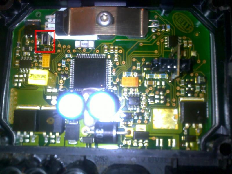

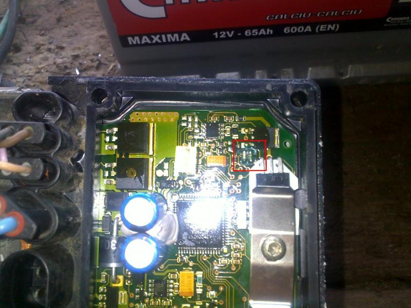

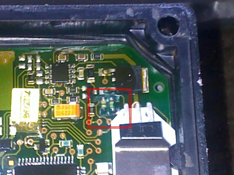

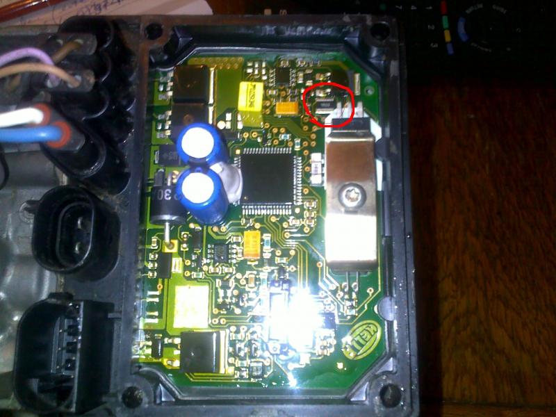

NELU B Postat Ianuarie 30, 2011 Partajează Postat Ianuarie 30, 2011 Re: Sirocco hai ca am revenit cu Webasto (Sirocco) ieri l-am alimentat pe banc, dupa ce mi-a revenit din Germania, asa cum mi-a specificat neamtu pe schema, si culmea FUNCTIONEAZA. l-am mai pornit de vreo 2 ori, dar mergea putin si intra in ciclul de oprire deoarece carcasa avea temperatura peste 65 grade. E o restrictia a lui care duce la oprire in caz ca se depaseste aceasta valoare a carcasei agregatului. e un termistor situat tot pe placa electronica(ECU) LIPIT DE ALUMINIUL CARCASEI, CARE COMANDA OPRIREA IN ASEMENEA CAZURI. dar, una peste alta, l-a facut sa functioneze manual. Repet nu l-am legat la masina ci cu fire pe banc. de fapt trebuiesc 4 fire, o conducta de motorina si o pompita de transvazare(e speciala si eu am una rezerva) 2 fire sunt + si - de 12 V. E o mufa cu 2 pini, numerotati 1 si 2(toate mufele au pinii numerotati) La pinul 1 se pune + si la pinul 2 -. Aici este legatura continua tot timpul(curent permanent).Adica agregatul este tot timpul sub tensiune. Rezulta ca toate comenzile sunt date de ECU(electronica lui proprie). Celelalte 2 legaturi se fac din mufa cu 6 pini(numerotati) astfel: la pinul 6 se leaga un fir care duce la unul din contactele pompitei de alimentare.indiferent la care.celalalt contact al pompitei se leaga la -(minus, masa).pe acest fir de la pinul 6 se va trimite +12v de catre ECU atunci cand hotaraste el. si acest fir ramane tot timpul conectat(nu alimentat ca alimentarea o da ECU-ul IN IMPULSURI cu frecventa mai rara la pornire si mai mare dupa ce porneste) ultimul fir face legatura intre pinul 1(din mufa cu 6 pini) si +12v dar printr-un contact "on-of". De aici se va porni si se va opri agregatul. Am mai spus, el se opreste si automat la temp a acrcasei peste 65 grade. astea sunt toate legaturile electrice la un agregat simplu(fara programari, ori automatizari, ori alte sclifoseli) eu asa am facut si a mers acum surpriza; neplacuta. am promis ca daca merge, sigur ma manca posteriorul si desfac sigililile neamtului sa vad daca a facut ceva la electronica(schimbat cu totul ori interventii in smelturile de acolo) ei bine, dupa oareceva timp, am descoperit. al naibii sas a umblat la electronica. a scos un ciuciubel-nu stiu ce este-un agregat mic si negru, si l-a inlocuit cu 2 ciuciubele mici si de alta culoare. mi-am dat seama deoarece inainte de al trimite am facut poze la placa si asa am vazut ca e ceva schimbat. in rest totul pare asa cum l-am trimis. concluzia: nu cred ca se poate rezolva ceva in modul simplu, cred ca acest agregat e facut pentru LR FR. si deci lucreaza cuplat cu calculatorul masinii(ECU) CHIAR DACA NICAIERI NU AM GASIT VREO SPECIFICATIE IN ACEST SENS.(de altfel pe corpul lui exista o eticheta pe care scrie LR FREE.) eu incerc sa postez poze cu placa electronica, inainte si dupa, pentru comparatie s-a lucrat pe ea la picioarele tranzistorului mare aflat sub tabla ce prinde placa de carcasa. Tot sub acea placa se afla si termistorul de care vorbeam. hai salut, incerc sa pun poze inclusiv cu schema trimisa de neamt.. cu stima Nelu B Link spre comentariu Distribuie pe alte site-uri Alte opțiuni partajare...
NELU B Postat Ianuarie 30, 2011 Partajează Postat Ianuarie 30, 2011 (editat) multumesc sierrafery o sa incerc, sper sa fie doar putin mai seriosi decat cei de pe plan local. cu stima NELU B va salut pe toti in sfarsit i-am data de cap; bineinteles ca nu aici ci in Germania la Regensburg am postat explicatii si poze pe topicul intitulat 'Sirocco" deschis de horus tot la aceasta sectiune adresa din Germania www.standheizung-diagnose.de Hermann Kohler, Konrad-Adenauer-Allee 14, D-93051, Regensburg omul serios dar cam scump, discutia pe email cu google translate email: info@standheizung-diagnose.de toate cele bune, n.b. Editat Ianuarie 30, 2011 de Astral Link spre comentariu Distribuie pe alte site-uri Alte opțiuni partajare...
