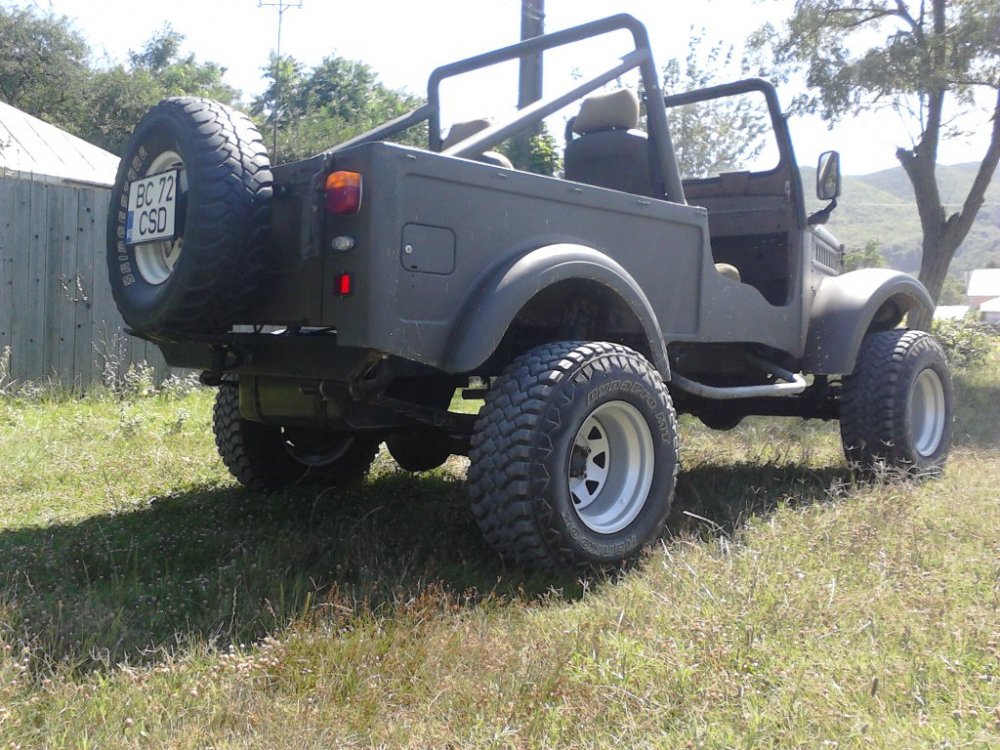

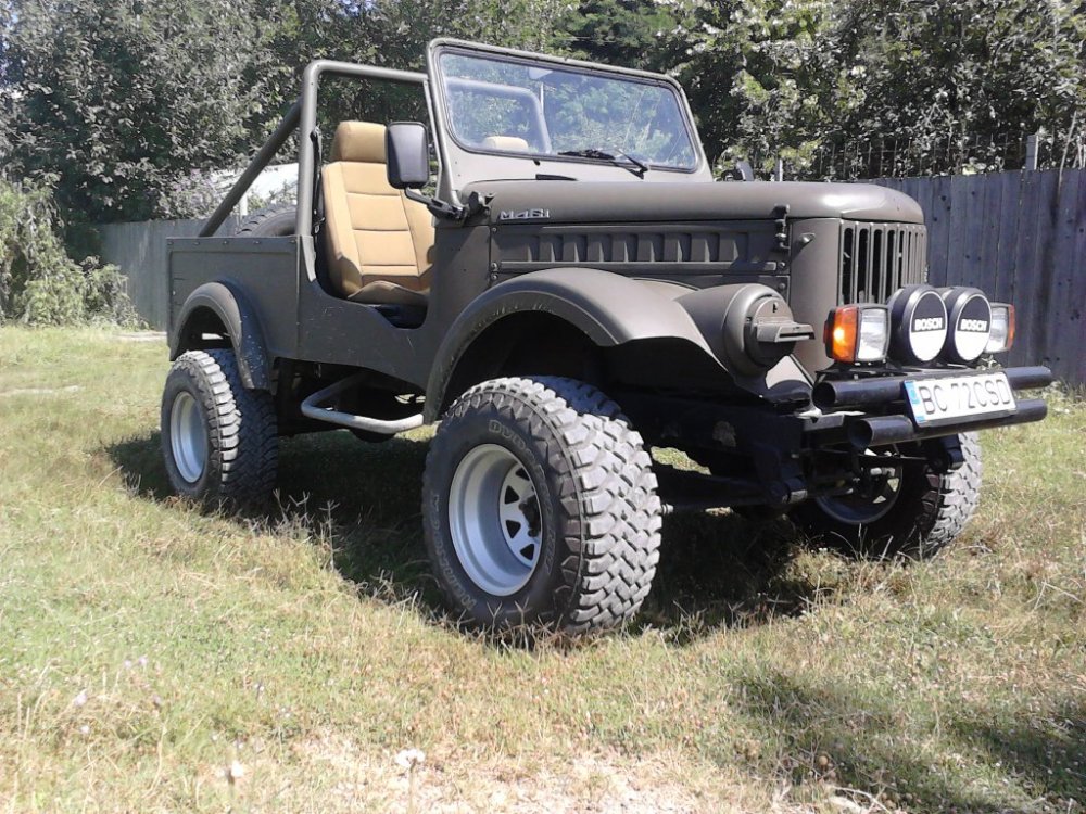

sorin_u Postat Septembrie 19, 2011 Autor Partajează Postat Septembrie 19, 2011 Re: Doua aro M461 Noutati: ultimul strat de vopsea si pregatirea pentru ITP. http://img834.imageshack.us/img834/9555/img4912o.jpg http://img198.imageshack.us/img198/9733/img4913a.jpg http://img233.imageshack.us/img233/376/img4914ff.jpg http://img696.imageshack.us/img696/2945/img4915e.jpg http://img828.imageshack.us/img828/9982/img4918g.jpg http://img40.imageshack.us/img40/4966/img4919d.jpg http://img101.imageshack.us/img101/4282/img4922xm.jpg http://img231.imageshack.us/img231/4742/img4925lf.jpg http://img37.imageshack.us/img37/9916/img4926j.jpg http://img268.imageshack.us/img268/6139/img4927s.jpg Link spre comentariu Distribuie pe alte site-uri Alte opțiuni partajare...
sorin_u Postat Septembrie 19, 2011 Autor Partajează Postat Septembrie 19, 2011 Re: Doua aro M461 Dupa ITP: http://img200.imageshack.us/img200/2566/1000110if.jpg Au mai ramas de montat scaunele si centurile spate, de schimbat cilindrul frana spate stanga (scapa lichidul de frana), de montat motorasele si stergatoarele de parbriz, de confectionat prelata si un suport pentru roata de rezerva si canistre: http://img851.imageshack.us/img851/1008/suportrezerva2.jpg Link spre comentariu Distribuie pe alte site-uri Alte opțiuni partajare...

sorin_u Postat Septembrie 29, 2011 Autor Partajează Postat Septembrie 29, 2011 Re: Doua aro M461 Multumesc pentru aprecieri. @cos: am suport cu prindere pe sasiu (pe carligul de remorcare) si pe caroserie (pe oblonul spate) dar cred ca imi anuleaza efectul prinderii caroseriei pe sasiu cu bucse elastice si rigidizeaza partea din spate a caroseriei. @sorin100: codul vopselei este RAL 6014 nato-oliv, este mata, si este luata din Germania in cutie de 5 litri, asa cum am scris si in pagina 4 a topicului. @elfinomk1: este aceeasi vopsea de pe caroserie si pana acum nu am avut probleme. Pana acum am facut cateva teste si la drum intins si pe dealuri si nu am avut probleme cu supraincalzirea motorului DX28 (nu a urcat peste 90 de grade la o viteza constanta de 80 km/h si nici pe pante accentuate in trepta I si puntea fata cuplata). http://img215.imageshack.us/img215/3057/sarata1.jpg http://img703.imageshack.us/img703/1771/sarata2.jpg http://img508.imageshack.us/img508/1438/sarata3.jpg http://img841.imageshack.us/img841/480/sarata4.jpg Scuze pentru calitatea fotografiilor, sunt extrase dintr-un film facut cu telefonul mobil. Link spre comentariu Distribuie pe alte site-uri Alte opțiuni partajare...
