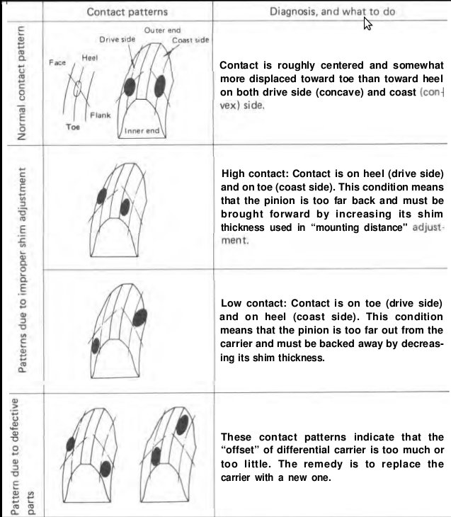

Gil Postat Mai 4, 2011 Partajează Postat Mai 4, 2011 Re: reglaj grup spate Samurai Pentru ca numele topicului se refera la reglajul grupului spate, cu toate ca discutia a pornit pe alte carari, as vrea sa spun urmatoarele: Da, grupul spate se poate regla. Procedura este descrisa in manual (FSM) la sectiunea DIFFERENTIAL / INSPECTION AND ADJUSTMENT OF COMPONENTS . Cu siguranta ca printre noi sunt pasionati care au habar de asta si cu aceasta ocazie ii rog sa ne spuna si noua in mare ce si cum. Poate ca acest subiect ar fi fost mai bine dezbatut in sectiunea de mecanica a forumului pentru ca un diferential spate de samurai nu difera mult de alte diferentiale. Atasez si o poza sugestiva din manual in care sunt ilustrate diferitele moduri de contact intre pinionul de atac si coroana, cu recomandarile necesare. Never Underestimate the Power of Stupid People in Large Groups Link spre comentariu Distribuie pe alte site-uri Alte opțiuni partajare...
