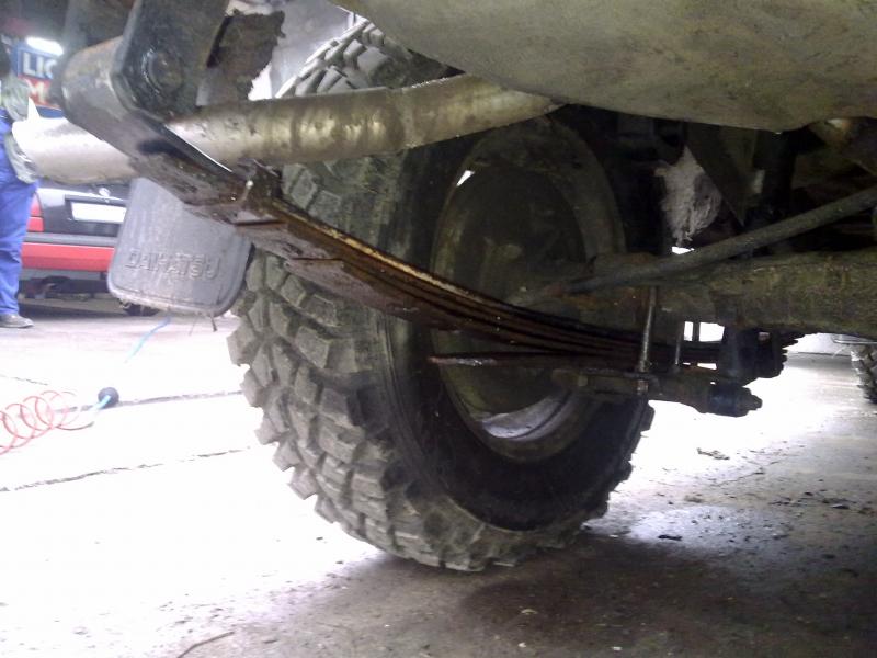

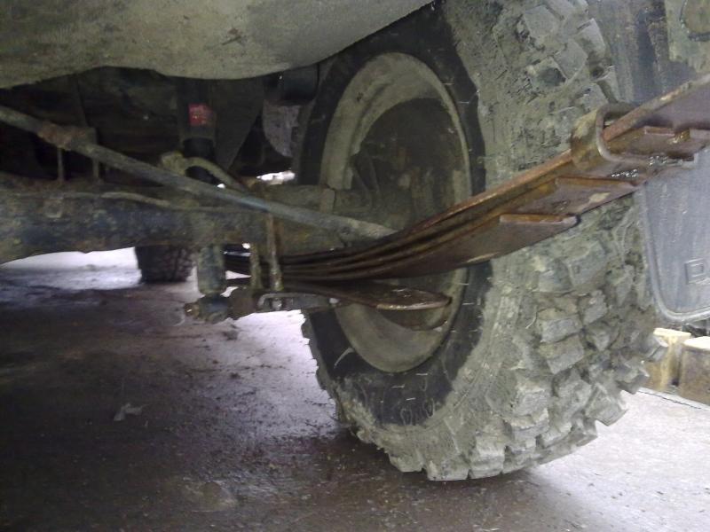

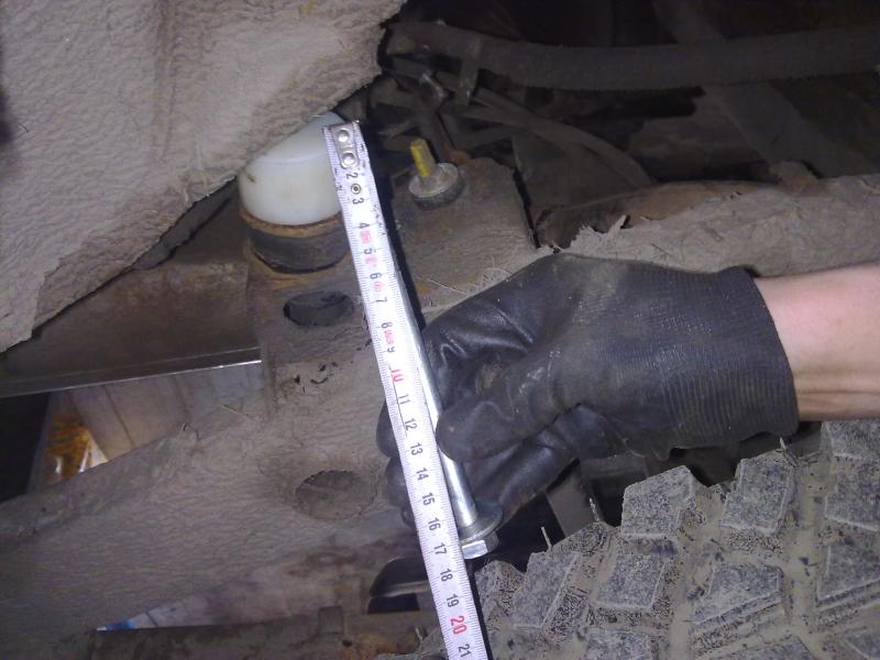

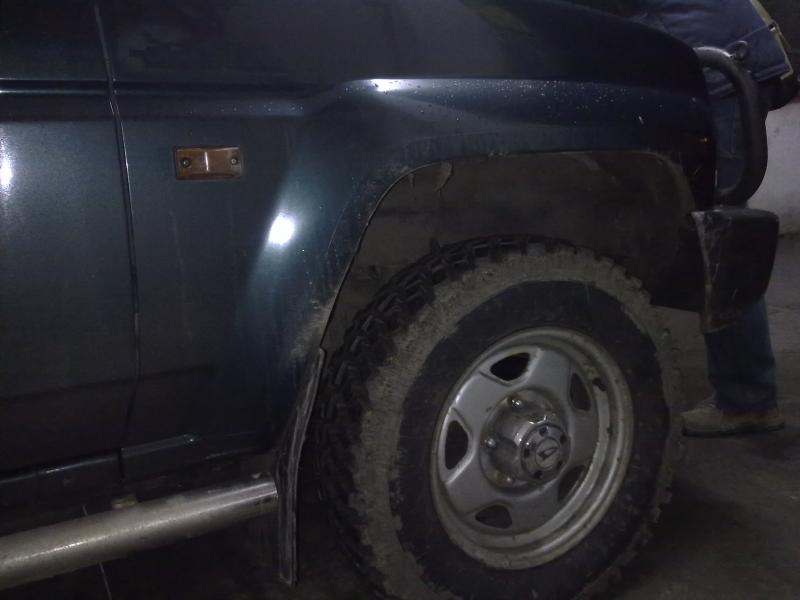

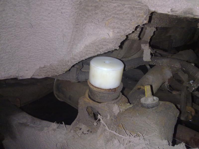

elfinosconcept Postat Ianuarie 18, 2011 Partajează Postat Ianuarie 18, 2011 Re: Inaltare Feroza hello dupa mine cea mai buna metoda de inaltare o reprezinta un pic din arcuri si barile de torsiune si un pic din caroserie dupa cum urmeaza :foi de nissan patrol sau orice altceva vreti voi si le poriviti , si un kit de bucse de poliamida intre sasiu si caroserie pe viitor si un kit de telescoape + ad a leaf (se inlocuieste a 2-a foaie de arc) .va prezint detailat operatiunea partea cu foiele de patrol si cu bucsele de poliamida urmand si cea cu kit-ul de telescoape .[ATTACH=CONFIG]97039[/ATTACH][ATTACH=CONFIG]97042[/ATTACH]acesta este rezulatatul ridicarii din arcuri si bari de torsiune ! urmeaza inaltarea caroseriei : Link spre comentariu Distribuie pe alte site-uri Alte opțiuni partajare...

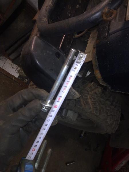

elfinosconcept Postat Ianuarie 18, 2011 Partajează Postat Ianuarie 18, 2011 Re: Inaltare Feroza desi pe forumuri nu am prea gasit si consider ca este foarte important, aveti mare grija la inaltarea caroseriei ce dimensiuni de suruburi de distantieri etc folositi deoarece o cota luata gresit poate dauna foarte grav diferitelor componente, daca le construiti artizanal este foarte bine dar folositi materiale rezistente si competitive consultand un meserias nu va bazati pe zicala "lasa ca nu mi se intampla mie sau las' ca tine !!" Link spre comentariu Distribuie pe alte site-uri Alte opțiuni partajare...

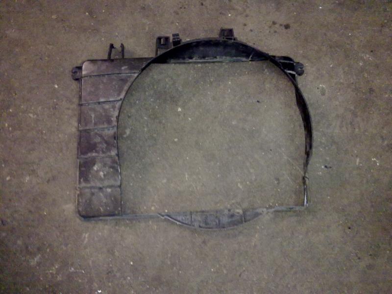

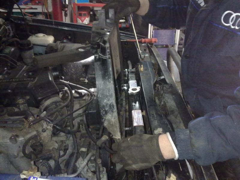

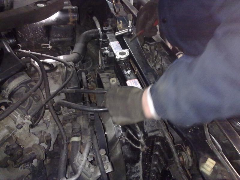

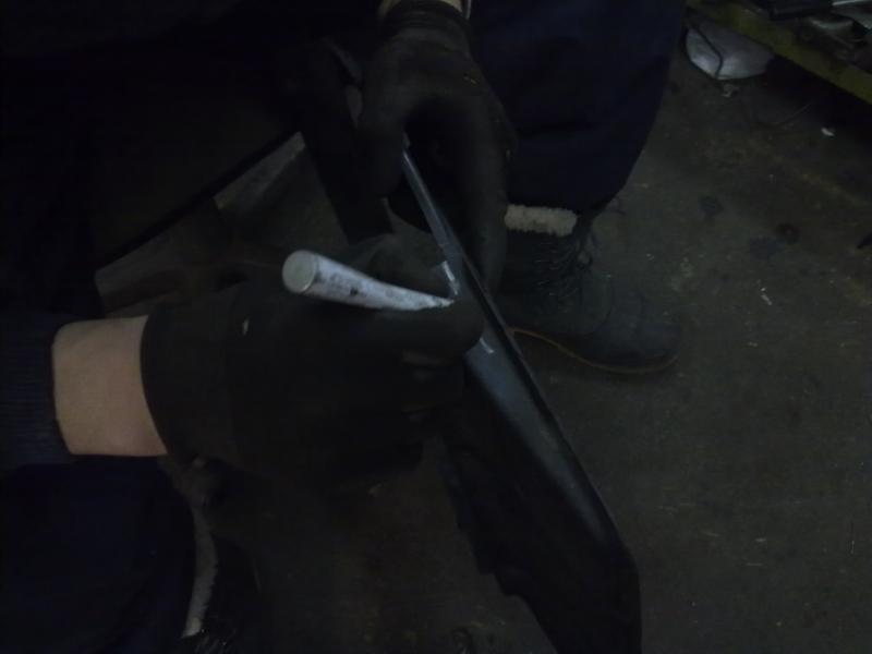

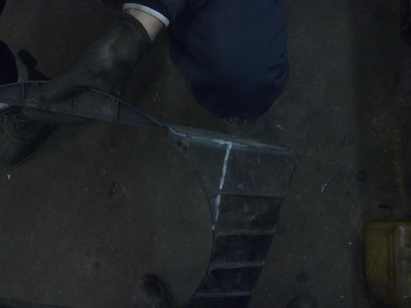

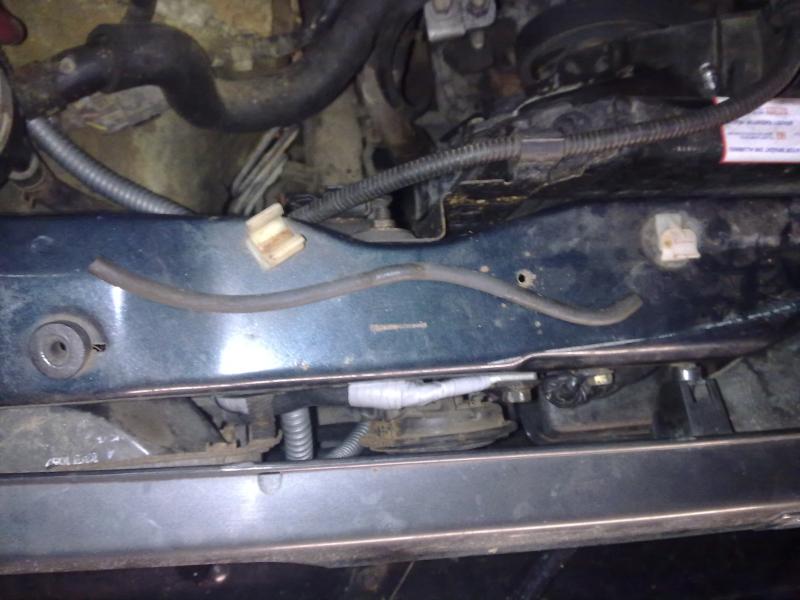

elfinosconcept Postat Ianuarie 18, 2011 Partajează Postat Ianuarie 18, 2011 Re: Inaltare Feroza faza 1 : se demonteaza deflectorul de aer de pe radiator si se modifica deoarece odata cu inaltarea elicea viscocuplajului va freca in el ! se monteaza inapoi deflectorul si restul componentelor cu verificarea in prealabil a bunei functionari ! Link spre comentariu Distribuie pe alte site-uri Alte opțiuni partajare...

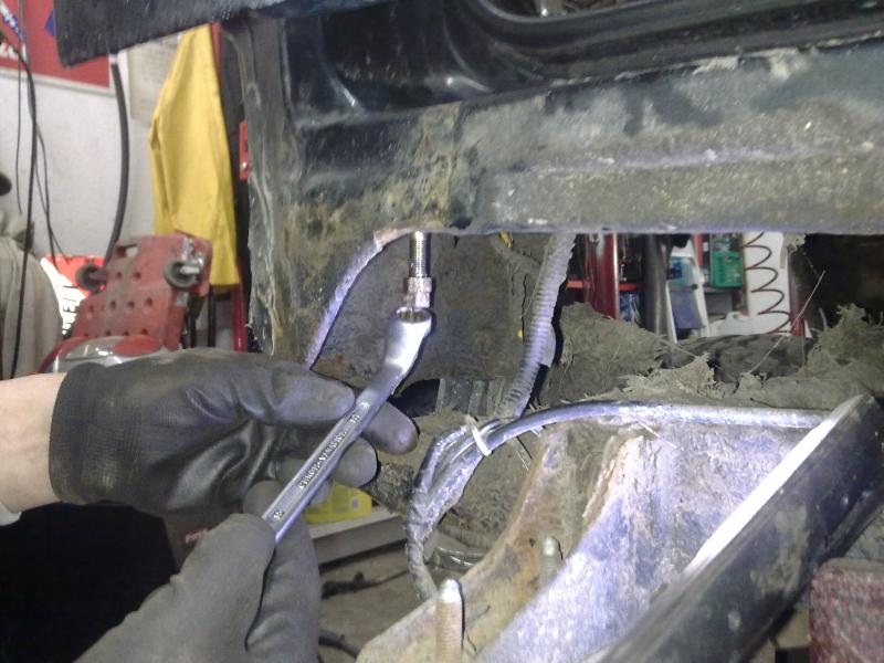

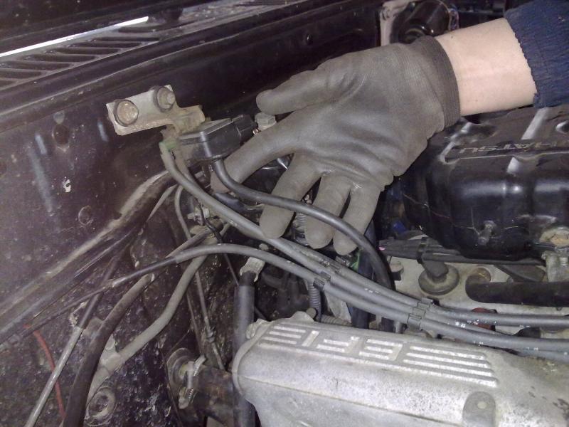

elfinosconcept Postat Ianuarie 18, 2011 Partajează Postat Ianuarie 18, 2011 Re: Inaltare Feroza 2 : se inlocuiesc furtunele sau cablurile care sunt foarte intinse sau al caror traseu jeneaza caroseria iar in urma vibratiilor se pot deteriora ! Link spre comentariu Distribuie pe alte site-uri Alte opțiuni partajare...

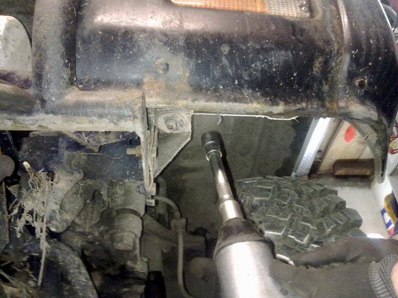

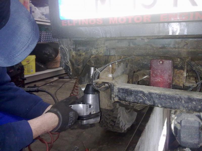

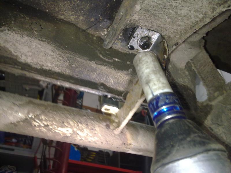

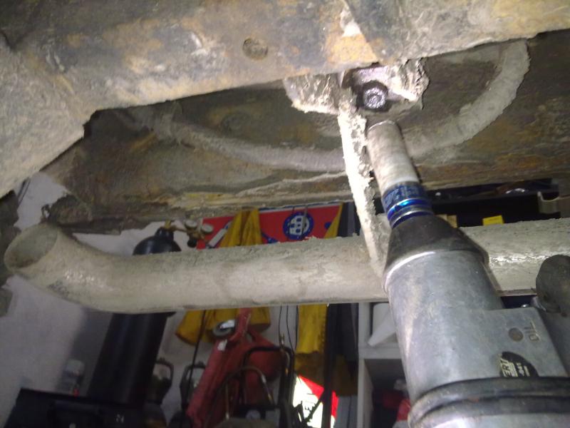

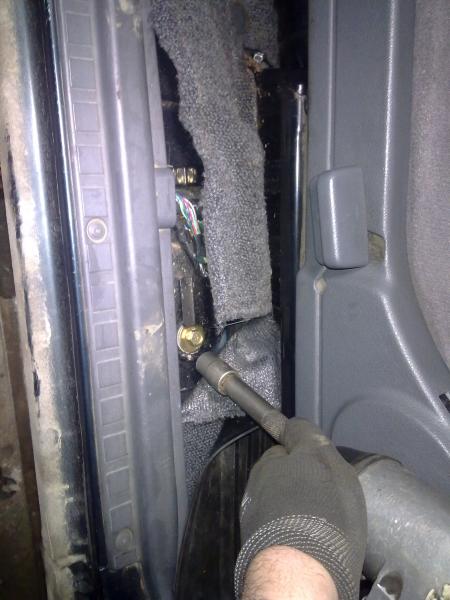

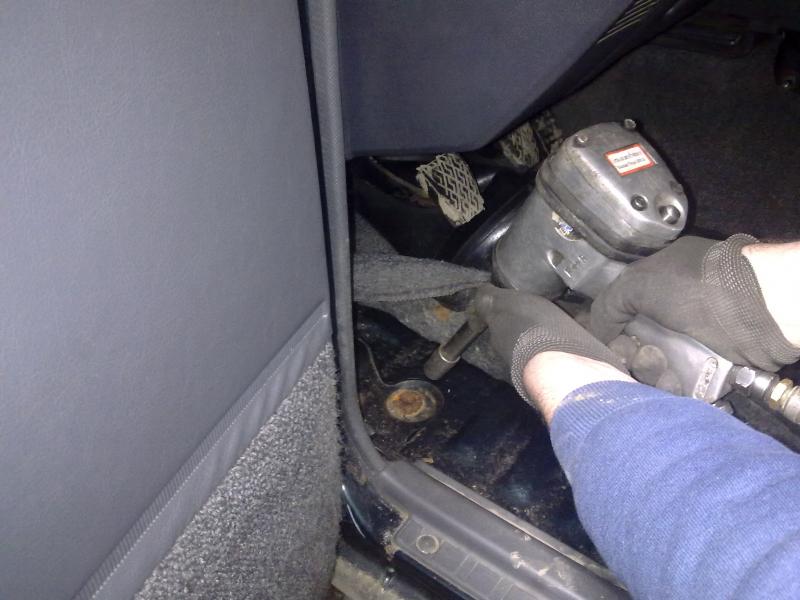

elfinosconcept Postat Ianuarie 18, 2011 Partajează Postat Ianuarie 18, 2011 Re: Inaltare Feroza 3: se slabesc suruburile de sustinere a caroseriei : Link spre comentariu Distribuie pe alte site-uri Alte opțiuni partajare...

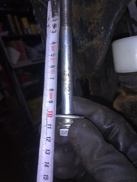

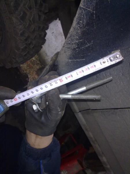

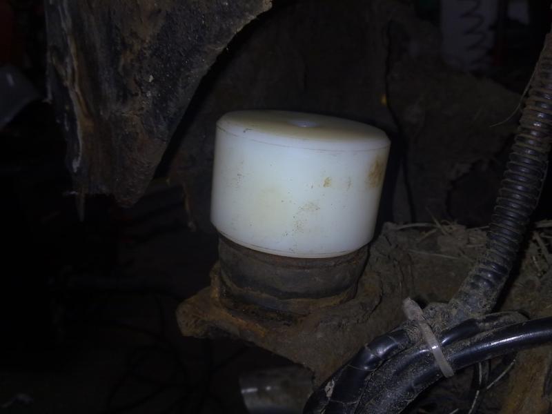

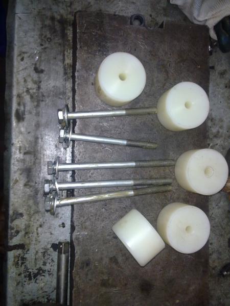

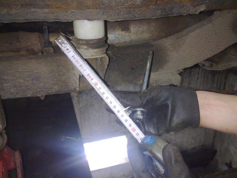

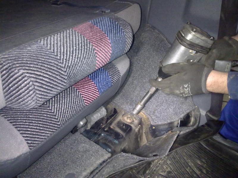

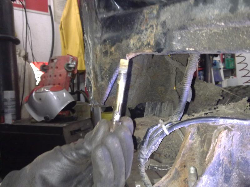

elfinosconcept Postat Ianuarie 18, 2011 Partajează Postat Ianuarie 18, 2011 Re: Inaltare Feroza 4 : se extrag din spate prezoanele complete care sustin caroseria se suspenda caroseria (pe rand cate o parte )si se pregatesc bucsele construite in prealabil impreuna cu suruburile (bine unse si de calitate), dupa care se adauga bucsele de poliamida peste cele deja existente de cauciuc. ATENTIE SURUBURILE NU AU ACEIASI LUNGIME !! 1 Link spre comentariu Distribuie pe alte site-uri Alte opțiuni partajare...
elfinosconcept Postat Ianuarie 18, 2011 Partajează Postat Ianuarie 18, 2011 Re: Inaltare Feroza Link spre comentariu Distribuie pe alte site-uri Alte opțiuni partajare...

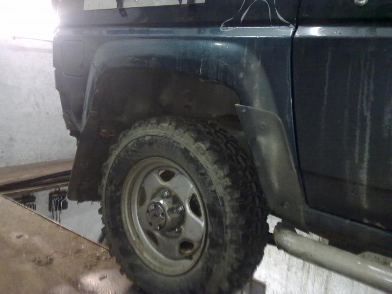

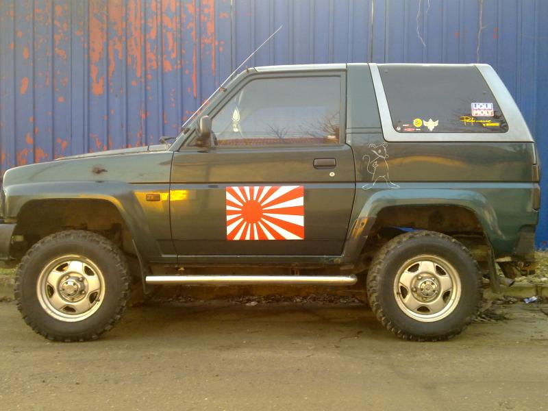

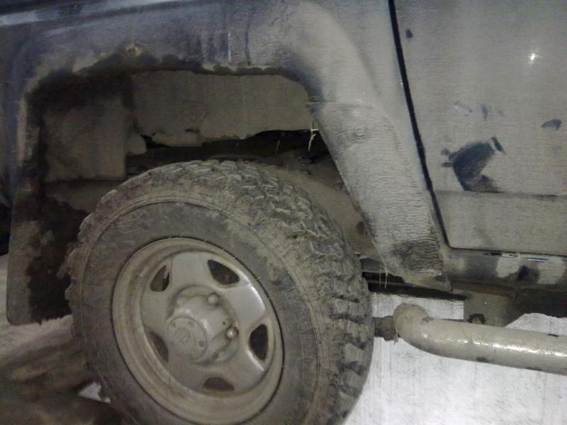

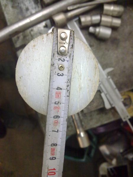

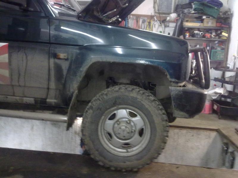

elfinosconcept Postat Ianuarie 18, 2011 Partajează Postat Ianuarie 18, 2011 Re: Inaltare Feroza 5 : se coboara caroseria foarte usor, se pozitioneaza pe centru buscele, se verifica pozita corecta a acestora, se introduc si strang suruburile si restul elementelor (scarite , bari etc ) dupa care rezultatul ::top :2dr:2dr:2dr:2dr:2dr:2dr:2dr:2dr elemente necesare si costuri :poliamida 10 bucati x 4 cm in cazul meu , cost 80 lei , suruburi 10 bucati ; 6 bucati x 17 cm , 4 buc x 12 cm (dimensiunile sunt cu aproximatie si se pot adapta in functie de dorinte si inaltimea distantierului) cost 120 lei (include seibi si grovere pt fiecare),cost prelucrare strungar 100 lei suruburi + distantieri ATENTIE pasul la prezoane este M 1.25 !!!!!! Link spre comentariu Distribuie pe alte site-uri Alte opțiuni partajare...

b06dan Postat Ianuarie 18, 2011 Partajează Postat Ianuarie 18, 2011 Re: Inaltare Feroza Haide CalinP, acum vrem s-o vedem, ai toate informatiile si mai costa si putin. Super detaliata operatiunea :g:tk Link spre comentariu Distribuie pe alte site-uri Alte opțiuni partajare...
baghy Postat Ianuarie 18, 2011 Partajează Postat Ianuarie 18, 2011 Re: Inaltare Feroza Salut si mersi pentru poze. Pe spate se pot pune suruburile scose de pe laterala. Acolo e singura problema. Daihatsu Feroza, adio pietre la rinichi. Link spre comentariu Distribuie pe alte site-uri Alte opțiuni partajare...
