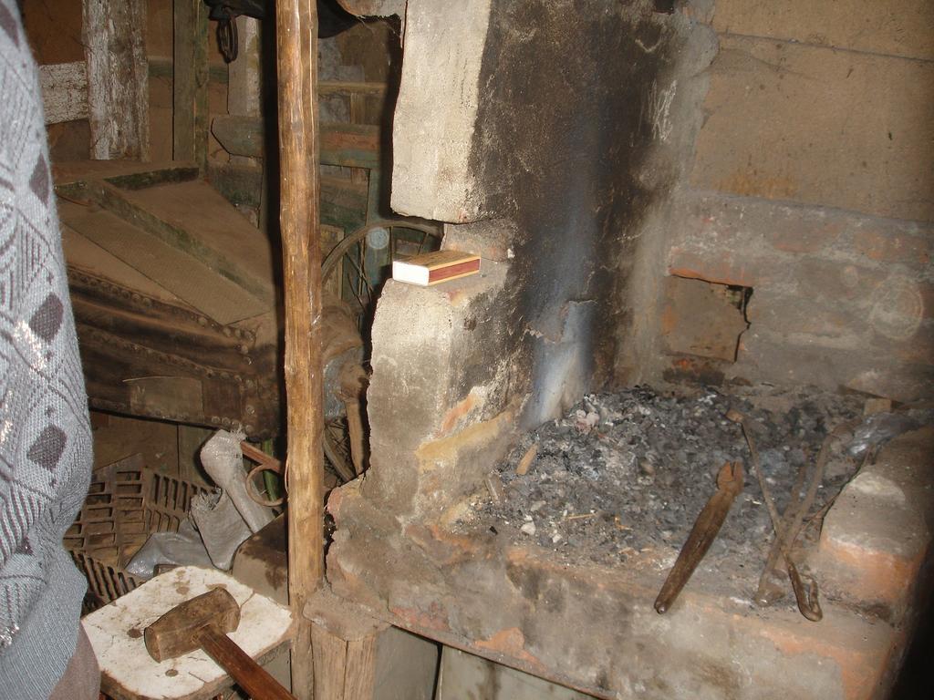

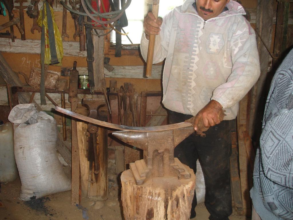

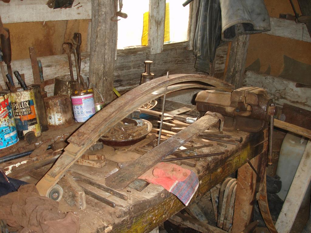

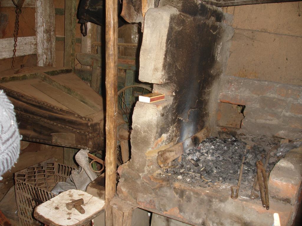

pacepa Postat Mai 14, 2011 Partajează Postat Mai 14, 2011 Re: Inaltare Feroza Salut baieti, am inaltat-o de la 78 cm la 84 cm pe spate Am gasit un fierar pe la tara care ii mai facea lui tata pe la aro foile si m-am decis sa incerc A dat jos foile le-a springuit la "semicald" si a mai adaogat el o foaie in plus, am lasat aceleasi bucse si telescoape in caz ca operatiunea o sa fie un esec si atunci am sa-i cumpar tot kitul nou Dupa cativa Km offroad se comporta f bine as putea sa spun deci deocamdata sunt multumit Urmeaza sa o inalt si pe fata din barile de torsiune (poate imi explica si mie cineva cum se procedeaza ca sa inteleg si yo :grin: am tot auzit ca se ridica din bari dar nu inteleg principiu) Nobody remains virgin, life fucks everyone Link spre comentariu Distribuie pe alte site-uri Alte opțiuni partajare...

pacepa Postat Mai 14, 2011 Partajează Postat Mai 14, 2011 Re: Inaltare Feroza Bravo. Old style fierarul. O sa se mai lase putin cu timpul. Te bagi sub masina si o sa vezi barile. In partea din fata sunt prinse de bratele suspensiei si in spate au doua suruburi cu doua piulite. De acolo se regleaza. E mai simplu de facut decat de zis. Important e sa o ridici din ambele la fel si apoi sa faci directia. Banuiesc si sper sa se mai lase 1-2 cm desi ti-am zis am adaogat inca o foaie, cat despre fierar no comment :mrgreen: "in spate au doua suruburi cu doua piulite" te referi la cele care sunt pe undeva in dreptul usilor (pe dedesupt) paralele cu sasiul ? Nobody remains virgin, life fucks everyone Link spre comentariu Distribuie pe alte site-uri Alte opțiuni partajare...
baghy Postat Mai 14, 2011 Partajează Postat Mai 14, 2011 Re: Inaltare Feroza Da. Una pe stanga si una pe dreapta, mai catre centrul masinii. O sa vezi ca in functie de cat le strangi sau le desfaci se vor ridica bratele suspensiei fata. Foaia aia in plus se pune ca sa mentina forma dupa springuire si face suspensia mai rigida. De parca nu ar fi destul. Important e sa nu ti se rupa si daca se rup nu e vina fierarului. Asta e riscul la springuit. Oricum daca nu faci chestii extreme ar trebui sa fie in regula. Daca ti se rup iti dau eu arcuri si le springuiesti pe alea :)) Cat a fost toata operatia? In Bucuresti duce cam la 3-400 de lei springuitul si inca o foaie. Imi place fierarul, e old style, om muncitor care stie meserie. Mai rar in ziua de azi. Daihatsu Feroza, adio pietre la rinichi. Link spre comentariu Distribuie pe alte site-uri Alte opțiuni partajare...
pacepa Postat Mai 15, 2011 Partajează Postat Mai 15, 2011 (editat) Re: Inaltare Feroza demontat + springuit + adogat o foaie + montat = 300 Ron foile tale cand au venit au venit cu tot cu bucse? Editat Mai 15, 2011 de pacepa Nobody remains virgin, life fucks everyone Link spre comentariu Distribuie pe alte site-uri Alte opțiuni partajare...
