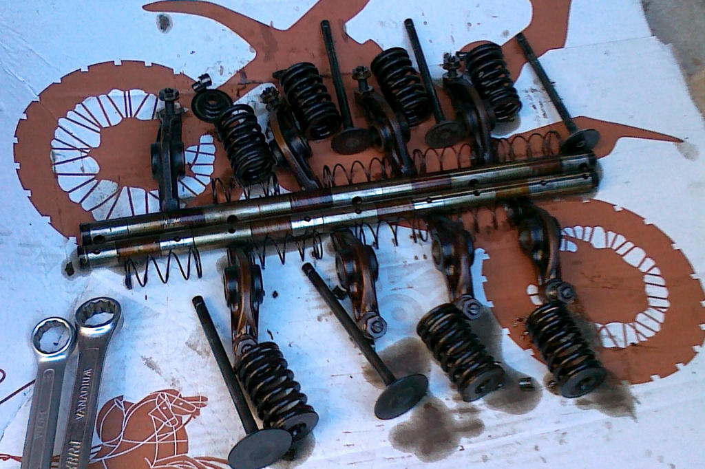

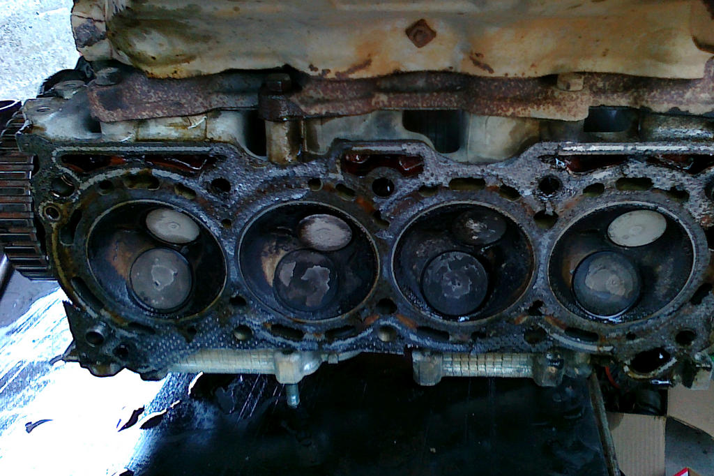

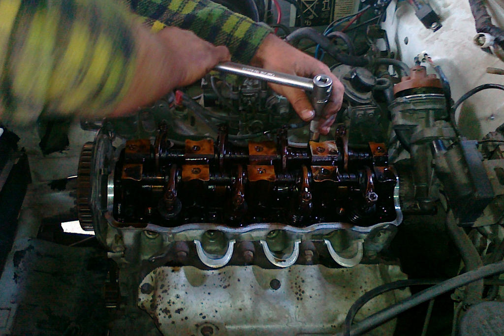

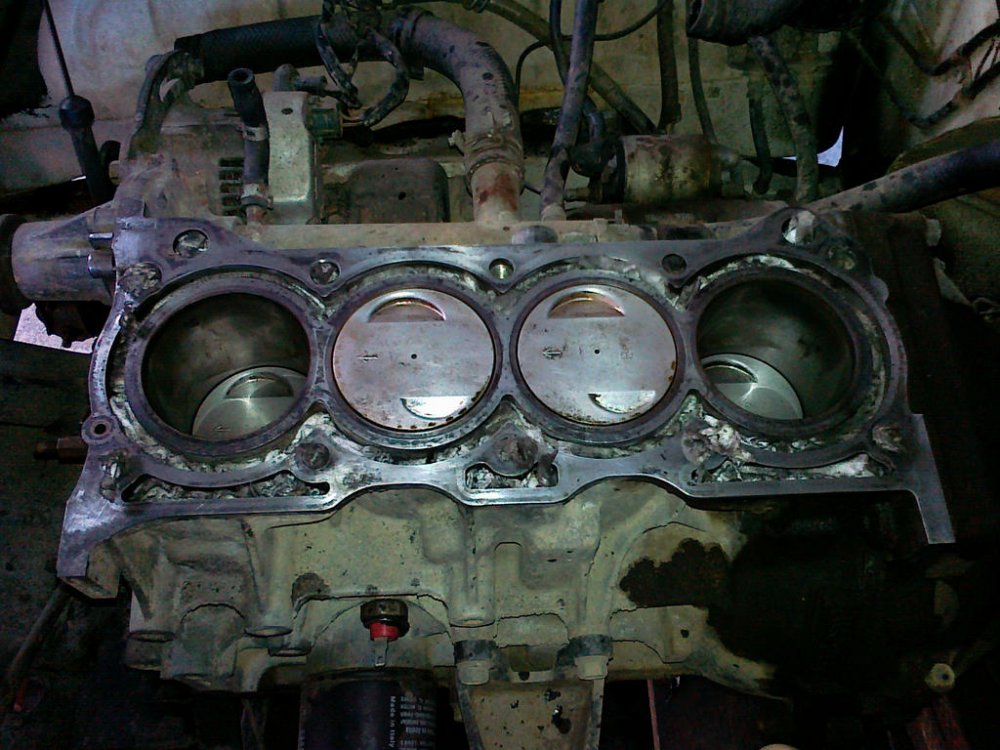

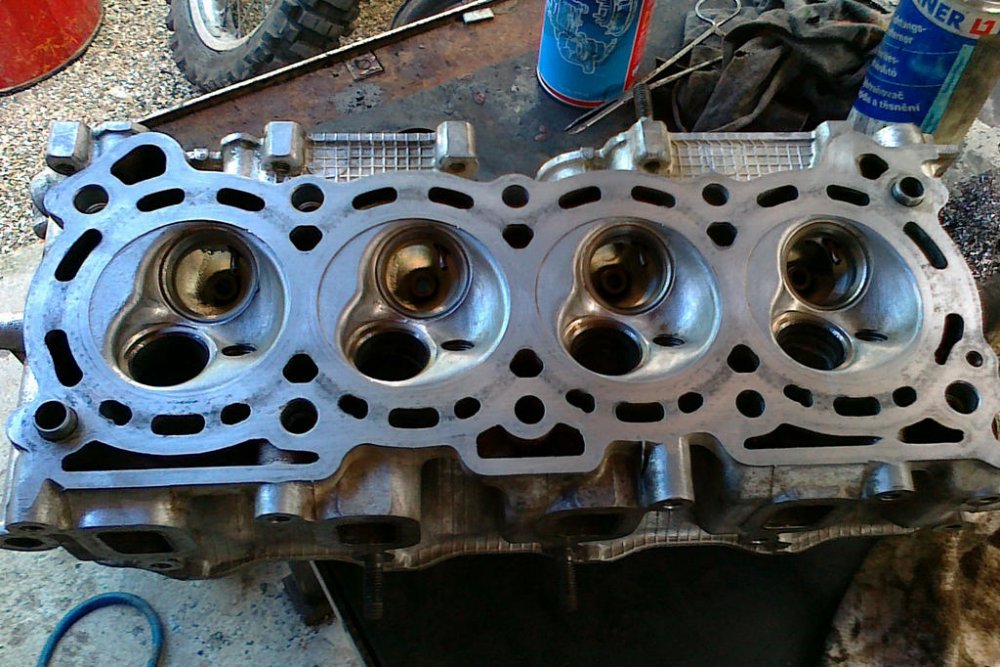

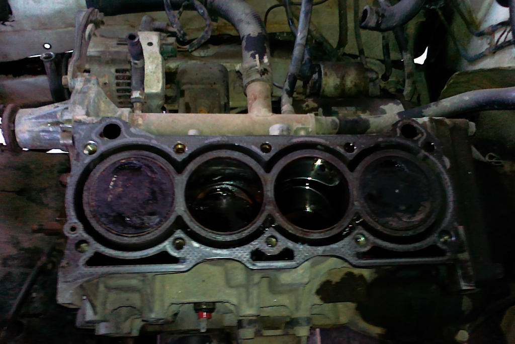

Gil Postat Iulie 1, 2011 Autor Partajează Postat Iulie 1, 2011 Re: Reconditionare chiulasa Samurai Na c-am facut-o pana la urma, babeste, impreuna cu prietenul meu (Thank You Speedy! :tk). De fapt mai mult el ca eu... am fost ucenic. :grin: Operatiunile, in mare au fost: - demontarea chiulasei de pe motor - curatarea capetelor de piston (mult jeg negru pe ele) - demontarea componentelor chiulasei - curatarea chiulasei. Multa mizerie si acolo..... - curatarea supapelor (depunere multa pe capul supapelor). - rectificarea supapelor si a scaunelor acestora. - schimbat simeringuri de supape, simering ax cu came, o-ringuri la delcou. - schimbat garnituri (chiulasa, evacuare, admisie) - schimbat evacuare cu alta in stare mult mai buna (multumesc KiNeTic :tk) - montare si...... vruuuum la prima cheie :banana Cateva observatii m-au bucurat, ca de pilda: - ghidurile de supape nu au joc - motorul are uzura aproape zero (asta explica si compresia aproape maxima pe care o are) Am reusit sa fac cateva poze. Motorul merge cu totul altfel, operatiunea a fost un succes. Never Underestimate the Power of Stupid People in Large Groups Link spre comentariu Distribuie pe alte site-uri Alte opțiuni partajare...
