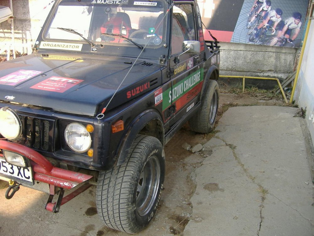

Al meu are motor de 1L si cutie in 4.
Cu gume 195/65r15 simt un surplus de putere, la 30 km/h ii dau a 4-a pe asfalt, lucru care ma face sa merg destul de turat la drum intins.
Ma gandeam sa ii pun 215/75r15, AT de la BFG. Oare mai pleaca de pe loc? :cn
Poti sa pui mai mari decat 215 ca le duce linistit.
Am avut pe masinuta AT-uri de 195/80, 235/75, si momentan avem 255/60
Pentru off-road: 195/80/15
Motorasul de 1000cmc se comporta foarte bine cu dimensiunile enumerate mai sus, poti incerca fara probleme.
Pun doua poze sa vezi cum arata masina cu 195 MT, 195, 235, 255 AT.
