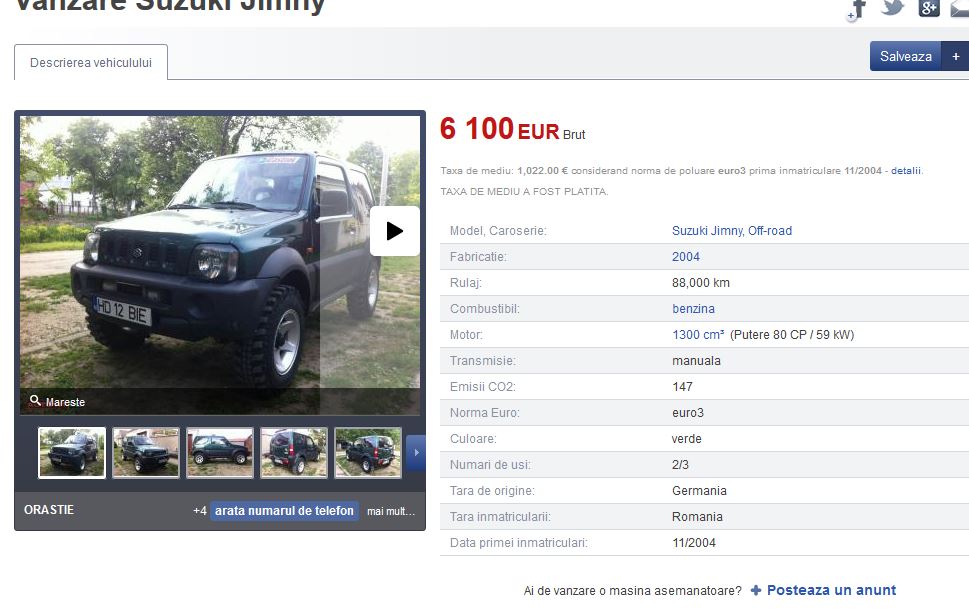

andreigeo Postat Mai 16, 2013 Partajează Postat Mai 16, 2013 (editat) Re: pe net Va salut, de aceasta ce ziceti? Ms Editat Mai 17, 2013 de Astral Link spre comentariu Distribuie pe alte site-uri Alte opțiuni partajare...
andreigeo Postat Mai 18, 2013 Partajează Postat Mai 18, 2013 Re: SFAT achizitie Jimny ! Asa ceva n-ati vazut. Pe 3 jimny-uri pun si eu ochii, si se dau toate:)))) Link spre comentariu Distribuie pe alte site-uri Alte opțiuni partajare...
