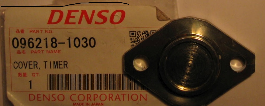

Ion_Bumbu Postat Martie 3, 2016 Partajează Postat Martie 3, 2016 Re: Nissan Patrol - probleme pornire [ATTACH=CONFIG]260249[/ATTACH] Am aceeasi problema cu pornirea la cald , momentan merge fara probleme daca aplic metoda becului ABS. In cautari am gasit un docu de la Bosch catre Nissan Australia, in Europa se pare ca nu a ajuns! Acolo explica exact metoda schimbarii flansei de avans. Sper sa va foloseasca. GrigV0011.pdf Link spre comentariu Distribuie pe alte site-uri Alte opțiuni partajare...

Ion_Bumbu Postat Aprilie 11, 2016 Partajează Postat Aprilie 11, 2016 (editat) Re: Nissan Patrol - probleme pornire Avind ceva timp azi din cauza ploii am luat un pic manualul la studiat sa ma dumiresc cu problema nepornirii la cald. Dupa mine problema o creaza acel senzor de temperatura a motorinei care cu cit este mai calda cu atit ECU reduce avansul la injectie. Posibil ca avansul sa fie atit de mic la temperatura mare incit sa nu mai fie sincronizata rotirea distribuitorului cu momentul injectiei? Ceva ca la revolver, da traga cartusul dupa ce butoiasul a trecut de teava... Ideea e din info de la Bosch unde ei spun ca nu`i presiune pe injectoare. Cind masina sta o perioada mai indelungata si pe caldura dupa ce a avut motorul normal cald se "coace" tot compartimentul inclusiv pompa cu al sau senzor. La pornire temperatura motorinei vazuta de senzor si trimisa la ECU este mare , avansul comandat mic si motorul porneste greu/deloc. Apa bineinteles raceste pompa dar in acelasi timp si senzorul de temperatura, ECU aduce avansul intre intr`o zona normala, motorul porneste. Inca nu am incercat sa inteleg de ce merge artificiul cu "temporizarea ABS". Cam asta e linia mea de gindire referitor la problema asta, o fi buna, rea, sper sa ajute. Tre sa prind ceva vreme sa pun placuta pe ea. Grig Editat Aprilie 11, 2016 de Ion_Bumbu Link spre comentariu Distribuie pe alte site-uri Alte opțiuni partajare...

Ion_Bumbu Postat Aprilie 13, 2016 Partajează Postat Aprilie 13, 2016 Re: Nissan Patrol - probleme pornire Problema asta apare la masini nou noute, n`avea pompa nici pe dracu, citeste te rog docu dat de Bosch catre Nissan Australia , e in postarea #54. Asta a mea avea 39Kkm cind a luat`o baiatul si facea figura. Am intrebat la service , ex Badsi Timisoara si m`au lamurit de metoda de pornire cu intirzierea ABS, merge fara pb momentan. Apoi am gasit acea info si placuta. Inclin sa cred ca de fapt e comanda data aiurea de ECU pompei in stabilirea avansului din cauza temperaturii mari a motorinei citita de senzorul de pe pompa. Placuta aia doar limiteaza taierea avansului la injectie sub o anumita limita. Grig Link spre comentariu Distribuie pe alte site-uri Alte opțiuni partajare...
