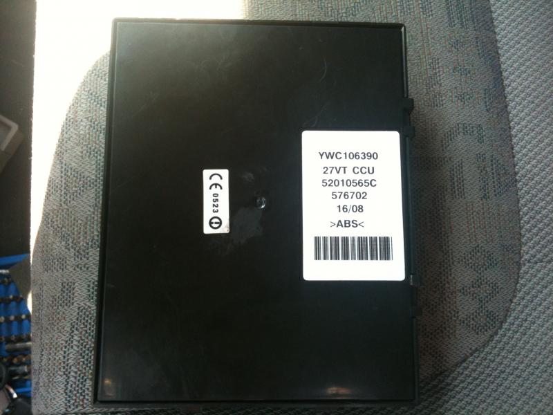

sorin03aib Postat Ianuarie 13, 2011 Partajează Postat Ianuarie 13, 2011 (editat) Re: Problema pornire Freelander 2.0 Tdi - imobilizator? Nu stiu ce chei cu cip aveti voi dar ale mele nu au nici macar urma de cip, si mai am 2 prieteni care au cheile identice cu ale mele ( cu cu astea care le am acum ci cu cele originale, am atasat si cateva foto sa se inteleaga, cheile originale aveau un fel de "balamale" care s-au rupt), ce e drept toate 3 masinile sunt pana in 2000, din ce am vazut si la Rover sunt la fel cheile si telecomenzile, toata problema este din telecomenzile respective, adica trebuie masina deschisa din telecomanda, daca nu este pornita in cam 30 secunde (poate gresesc dar nu mai mult de 1min) ledul din bord incepe sa clipeasca si motorul nu porneste, nu invarte deloc, daca este actionat iarasi butonul de deschis, motorul poate fi pornit. Din cate am observat chestia cu imobilizatorul este din "cutia" de sub tabloul de sigurante, care are printre altele niste relee care actioneaza geamul de la luneta si probabil imobilizatorul, am facut eu niste poze si le am postat unde discutam despre problema cu claxonul, eu am incercat sa pornesc masina fara "cutia" aia si pornea dupa care se oprea in 1-2 secunde (deci cam asemanator cu ce zici tu), nu am studiat prea bine problema dar 100% se poate renunta la telecomanzile originale si se poate monta o alarma cu inchidere aftermarket, am un preten care a facut chestia asta la un rover care avea telecomanda identica cu a mea cum am spus si mai sus, din cate stiu a trimis acel calculator "cutie" la cineva prin posta si l a trimis inapoi "rezolvat" Atasez mai jos pozele cu cheile si o telecomanda, mentionez ca de curand este facuta cheia atasata de telecomanda si functioneaza perfect, dupa cum spuneam nu sunt 100% sigur ca la TD4 din 2001 sunt la fel cheile, rog pe cineva sa ataseze o poza cu cheia respectiva cu chip. LE: am atasat si cateva poze cu respectivul calculator! Editat Ianuarie 13, 2011 de sorin03aib Link spre comentariu Distribuie pe alte site-uri Alte opțiuni partajare...
