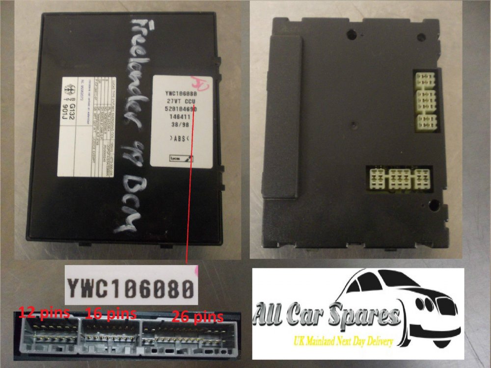

myhai2222 Postat Aprilie 23, 2011 Partajează Postat Aprilie 23, 2011 Re: Problema pornire Freelander 2.0 Tdi - imobilizator? Salut baieti,posed un land rover freelander din 1998, ieri dupa amiaza m-a lasat si pe mine telecomanda... masina se poate deschide din cheie dar nu o pot porni, am incercat toate metodele ...cum scrie in manualul masinii ... degeaba. Ce este de facut ? Pot dezactiva alarma definitiv ? Ceilalti membrii cum au rezolvat aceasta problema ? PLSSSSS HELLPPPP :|:al:al:al:hl:hl:hl:hl:hl:hl:hl:hl:hl astept raspunsuri . Multumesc Link spre comentariu Distribuie pe alte site-uri Alte opțiuni partajare...
myhai2222 Postat Aprilie 26, 2011 Partajează Postat Aprilie 26, 2011 Re: Problema pornire Freelander 2.0 Tdi - imobilizator? Salut baieti,posed un land rover freelander din 1998, ieri dupa amiaza m-a lasat si pe mine telecomanda... masina se poate deschide din cheie dar nu o pot porni, am incercat toate metodele ...cum scrie in manualul masinii ... degeaba. Ce este de facut ? Pot dezactiva alarma definitiv ? Ceilalti membrii cum au rezolvat aceasta problema ? PLSSSSS HELLPPPP :|:al:al:al:hl:hl:hl:hl:hl:hl:hl:hl:hl astept raspunsuri . Multumesc chiar nimeni ???? :( Link spre comentariu Distribuie pe alte site-uri Alte opțiuni partajare...
sierrafery Postat Aprilie 26, 2011 Partajează Postat Aprilie 26, 2011 Re: Problema pornire Freelander 2.0 Tdi - imobilizator? Ce inseamna toate metodele?..... EKA l-ai introdus?... Daca nu, atunci sper ca stii acest cod altfel trebuie sa mergi la reprezentanta sa-l afli..... incepi studiul din manual de aici: The alarm system can be armed and disarmed using the vehicle key or the remote handset. An Emergency Key Access (EKA) facility is also available to disarm the alarm and mobilise the engine in the event of the remote handset becoming inoperative or unavailable. .......S.A.M.D NU RASPUND USERILOR CU PROFIL INCOMPLET LA MASINA(model, an, motor, transmisie), NU RASPUND PE PM LA PROBLEME TEHNICE SAU DE INTERES GENERAL Discovery Td5 ES , "00. manual, ECU tunat, intercooler marit...merge de rupe Link spre comentariu Distribuie pe alte site-uri Alte opțiuni partajare...
myhai2222 Postat Aprilie 28, 2011 Partajează Postat Aprilie 28, 2011 Re: Problema pornire Freelander 2.0 Tdi - imobilizator? Problema Rezolvata :banana:banana:banana:banana:banana:banana:banana:banana Deci, Miercuri 27.4.2011 am dus masina la reprezentanta Landrover-Jaguar , s-a facut receptia in service, au constatat ca in computerul masinii(cel din interior,nu cel dela motor) aveam apa, era corodat un circuit care alimenta acest calc. S-a refacut acel circuit si asta a fost tot. Pret : 430 ron ( diagnoza,montat-demontat bloc de sigurante si calculator,reparat calc,manopera ) Timp lucru : 7h :br Eu unul sunt foarte multumit de reprezentanta.... rapid, ieftin si calitativ Bafta !!!!!!!!!:g Link spre comentariu Distribuie pe alte site-uri Alte opțiuni partajare...

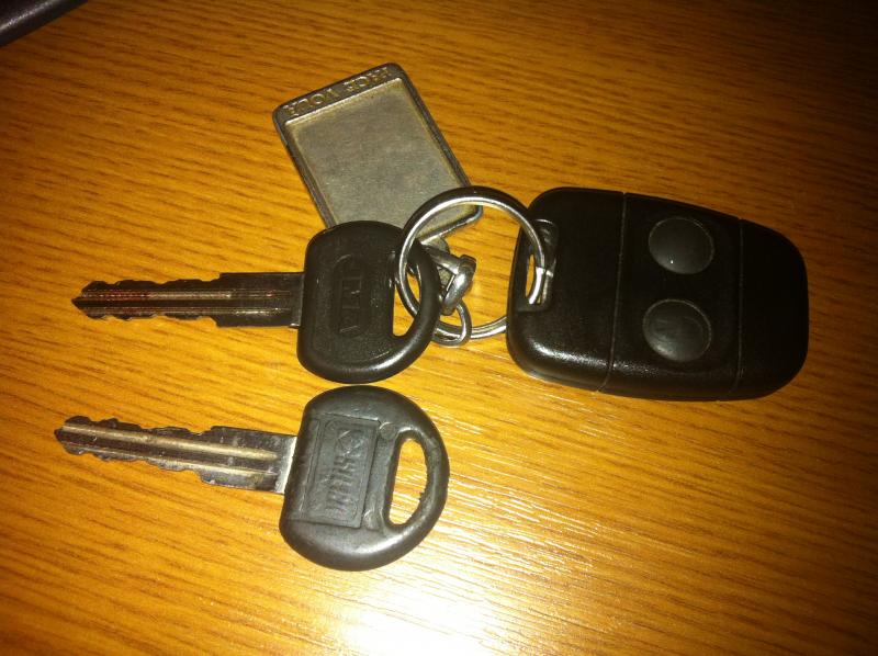

valencya Postat Mai 16, 2011 Partajează Postat Mai 16, 2011 Re: Problema pornire Freelander 2.0 Tdi - imobilizator? salutari ...sunt nou pe acest forum,detin un freelander 2.0 di 1998...am pierdut cheia si telecomanda...cheia nu are cip...dar telecomanda deschide masina dar si imobilizatorul...care este legat la calculatorul masinii... are cineva ideie cum pot face cheia si telecomanda?multumesc...si salutari Link spre comentariu Distribuie pe alte site-uri Alte opțiuni partajare...
mariusg Postat Mai 16, 2011 Partajează Postat Mai 16, 2011 Re: Problema pornire Freelander 2.0 Tdi - imobilizator? salutari ...sunt nou pe acest forum,detin un freelander 2.0 di 1998...am pierdut cheia si telecomanda...cheia nu are cip...dar telecomanda deschide masina dar si imobilizatorul...care este legat la calculatorul masinii... are cineva ideie cum pot face cheia si telecomanda?multumesc...si salutari Salut si bine ai venit pe la noi. Inainte de toate trebuie sa citesti regulamentul si sa-ti o faci o prezentare aici http://forum.club4x4.ro/showthread.php?41601-Topic-de-prezentare-a-membrilor/page53 Multumesc Dupa aceea iei legatura cu Catalin de la Landatelier si dupa seria de sasiu iti comanda cheie si telecomanda. Asta in caz ca nu ai avut interventii de-a lungul timpului. Altfel este mai complicat. Land Rover Discovery 2 V8 Automatic -Thor Land Rover Discovery 2 Td5 Manual - Phoenix www.lroc.ro Link spre comentariu Distribuie pe alte site-uri Alte opțiuni partajare...
myhai2222 Postat Mai 16, 2011 Partajează Postat Mai 16, 2011 Re: Problema pornire Freelander 2.0 Tdi - imobilizator? salutari ...sunt nou pe acest forum,detin un freelander 2.0 di 1998...am pierdut cheia si telecomanda...cheia nu are cip...dar telecomanda deschide masina dar si imobilizatorul...care este legat la calculatorul masinii... are cineva ideie cum pot face cheia si telecomanda?multumesc...si salutari Salut, poti incerca ....mergand la dezmembrari si sa cauti un "calculator de comfort"( asa se numeste ) care o sa til dea cu tot cu telecomanda.... si sa il inlocuiesti sa vezi daca functioneaza. Eu mai nou.am dat calculatorul meu la un electriician , si am lipit acel tranzistor NPN ....cum este afisat in paginile anterioare ,,,, si vad ca acum functioneaza fara proobleme :) ... bafta si te astept cu rezolvari :) Link spre comentariu Distribuie pe alte site-uri Alte opțiuni partajare...
