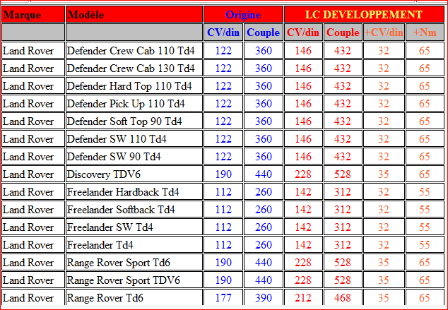

Cristi S Posted June 7, 2011 Share Posted June 7, 2011 Re: Masina mea;Range Rover Sport SE,2.7 aut! Salutare. Ce ne mai poti spune despre modificarea puterii motorului? Simti diferente majore in comportament? Daca primesc un feedback pozitiv din partea ta cred ca fac si eu pasul spre aceasta modificare. Link to comment Share on other sites More sharing options...
ADP246 Posted June 7, 2011 Author Share Posted June 7, 2011 Re: Masina mea;Range Rover Sport SE,2.7 aut! Salut! Deci ce pot sa spun acuma dupa cateva mii de km,este ca: 1)a scazut consumul cu aproape 2l/100 km(mixt),lucru care ma bucura f tare..si mai mereu sunt acuma pe pozitia 'sport'lucru care inainte,il faceam mai rar!In oras nu sar de 11.5-12l consum,iar inainte ma ducea la 14-15,daca conduceam mai sportiv. 2)este mai sprinten si la demaraj,si dupa 140km/h;are 'reactie' mai prompta,datorita marii cuplului 3)A crescut puterea cu 31 de cai,asta pe dyno-test nu povesti!si sa sti ca se simt;oricum cuplu conteaza cel mai mult si si asta s-a ridicat bine! Ma declar foarte multumit,cu atat mai mult ca am o garantie de 2 ani fara limita de km;daca optam pt garantia de 3 ani,trebuia sa ma incadrez in 100.000 km! vezi aici! Acuma imi trece altceva prin cap;mi-au propus baietii ceva mai tare,insa nu stiu daca se justifica... Alt cip,alt intercooler,alt radiator de racire,alta turbina si o resoftare cutie de viteza;toate in vreo 1800 si cred ca fara manopera ;)parca mai era ceva,dar nu-mi amintesc; insa creste cuplu de la 440 la 650n si de la 190 cai la 250! Consumul pe mixt,cica 13-13.5;nu cred ca se justifica investitia asta pt mine,deja sunt multumit,insa daca eram mai tanar cu siguranta o faceam:) Si acuma stau in dubii,insa daca aude nevasta-mea dorm in garaj,si apoi BFSN (bani,fara stirea nevestii)nu am atatia,imi mai ia juma de an sa pun la ciorap :)) Oricum,sincer,recomand cip! am avut pe absolut toate masinile si cat le tin eu (2-3 ani) nu fac nici o pb;si masina...parca e alta ;) Bafta in luarea deciziei! Range Rover Sport TDV6 Fiat 500,2012 Link to comment Share on other sites More sharing options...

ADP246 Posted July 14, 2011 Author Share Posted July 14, 2011 Re: Masina mea;Range Rover Sport SE,2.7 aut! Salutare. Ce ne mai poti spune despre modificarea puterii motorului? Simti diferente majore in comportament? Daca primesc un feedback pozitiv din partea ta cred ca fac si eu pasul spre aceasta modificare. Sa sti,ca dupa cele spuse de cei de la LR,cauza caderii convertizorului a fost tocmai cip-ul de mai sus mentionat;asa ca... Eu am renuntat pentru moment la el si masina merge ca si inainte;mai puturoasa si cu un consum mai mare,dar nu mai am oscilatii la turometru si nici 'engine system default'in bord! Se pare ca nici acele trepidatii nu le mai am,insa deja am comandat convertizorul si in data de 10 august se face schimbarea;mai vad pana atunci,insa nu pune cip! Te tin la curent cu cele intamplate;nu am timp sa stau acuma,dar promit ca revin!!!!!!:tk Range Rover Sport TDV6 Fiat 500,2012 Link to comment Share on other sites More sharing options...
Cristi S Posted July 14, 2011 Share Posted July 14, 2011 Re: Masina mea;Range Rover Sport SE,2.7 aut! Multumesc pentru informatie. Sincer nu a reprezentat si nici nu va reprezenta cea mai mare dorinta a mea vis a vis de masina. Am realizat faptul ca desi nu este cel mai "zburdalnic" 4x4 nu este nici cel mai lenes. Prefer sa fac ca urmatoare investitie un troliu. Multumesc inca o data si bafta! Sper sa nu mai intampini probleme ! Link to comment Share on other sites More sharing options...

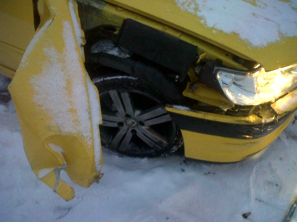

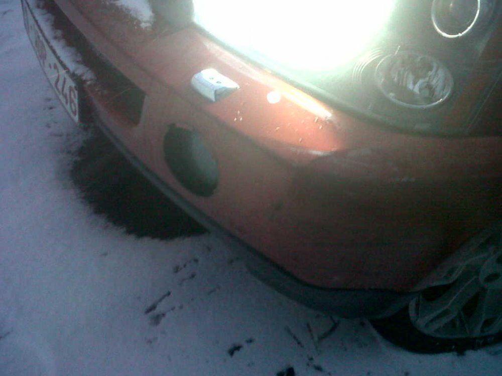

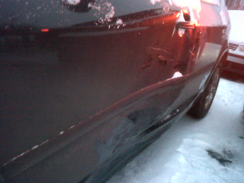

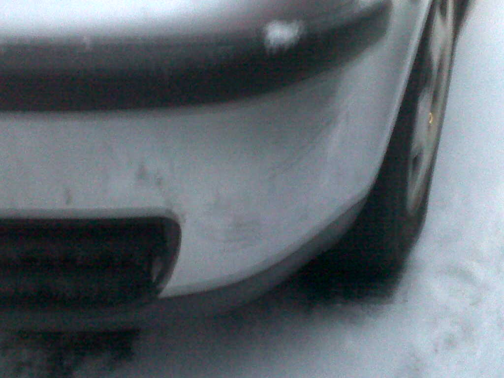

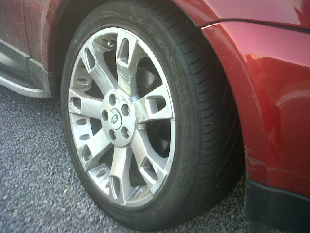

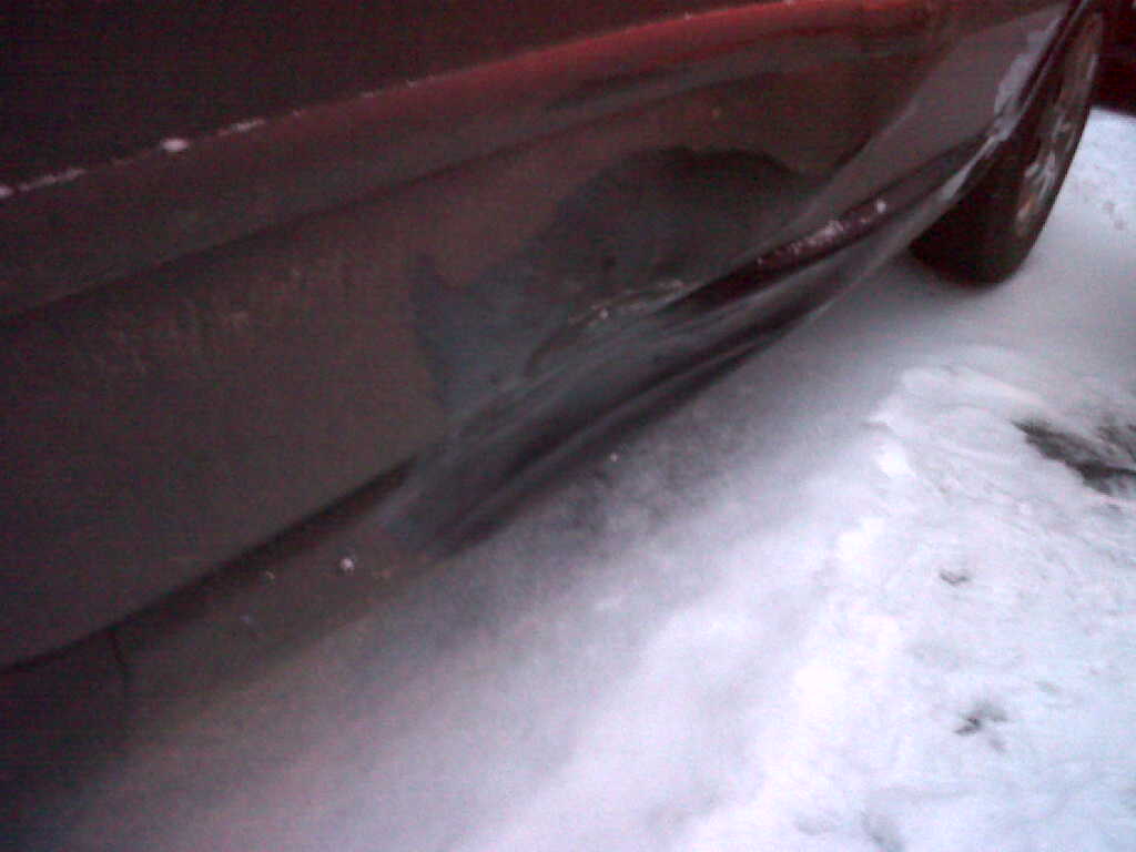

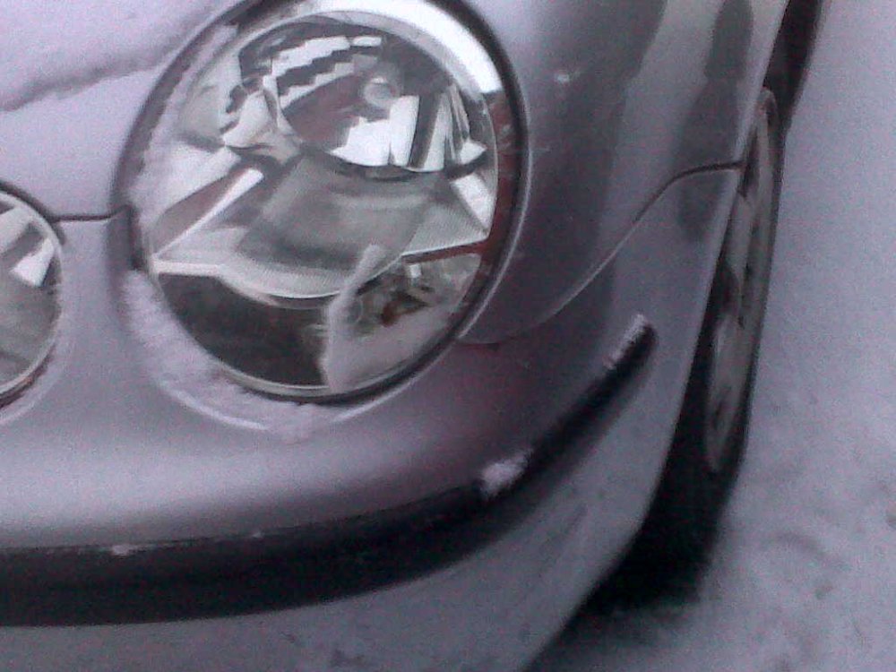

ADP246 Posted February 21, 2012 Author Share Posted February 21, 2012 (edited) Re: Masina mea;Range Rover Sport SE,2.7 aut! Salutare Ce se mai aude cu RRS-ul, cum ii mai merge, pe unde a mai hoinarit? S-auzim de bine Salutare! Masina e ok,dupa un accident usor (pt mine si masina),insa au mai avut de suferit si alte 3 masini:Am derapat,am intrat pe contrasens,a intrat unu in mine si m-a aruncat intr-o parcare unde am mai lovit 2 masini...Nu a patit nimeni nimic,insa masina de pe contrasens a fost bine avariata;celelalte 2 destul de usor;La mine roata dr a fost afectata,respectiv ceva bascula s-a deformat,a trebuit sa o schimb+ alte 2 piese (un rulment si inca ceva)+bara fata e zgariata pe ambele parti;In rest...asigurarile s-au ocupat de tot,inclusiv de reparatia masinii mele! Masina este inca in garaj,o scot maine! Pun vreo 2 poze! In rest ce as putea zice?Astept sa vad cat imi va creste bonus-mallus-ul! Bine ca nu a patit nimeni nimic si pagubele nu le-am platit eu,ca s-a adunat cate ceva; Mare lucru asigurarea full! Edited February 21, 2012 by ADP246 Range Rover Sport TDV6 Fiat 500,2012 Link to comment Share on other sites More sharing options...
