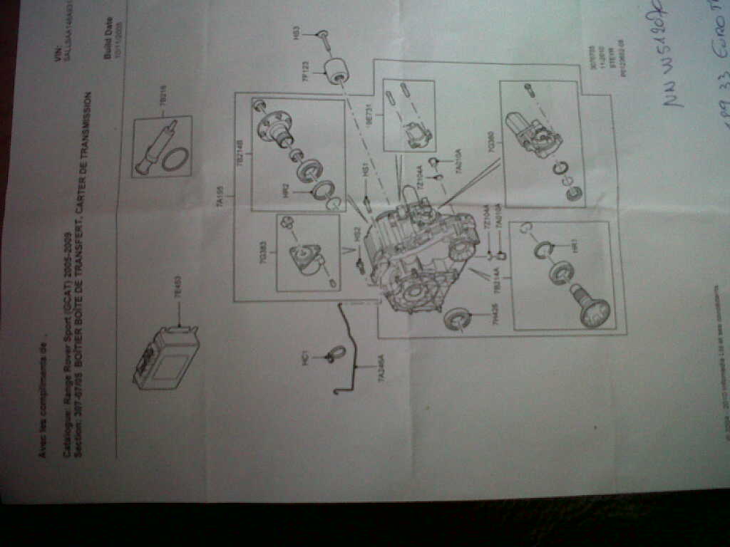

gabrielglg Posted July 21, 2012 Share Posted July 21, 2012 Re: Masina mea;Range Rover Sport SE,2.7 aut! Salut! Am acizitionat si eu o maisna ca a ta. un rrs de 2,7 din 2007 , am o problema si nu are cine sa ma ajute din toti pe care ii stiu. In spatele grilei de aer din stanga soferului este o unitate in care intra o mufa galbena . Acea unitate mi-a fost furata inainte sa imi ajunga masina in tara. \nu reusesc sa gasesc ce este acea unitate si ce cod are. Masina e imobilizata cred ca din cauza ei , nu porneste decat se pune contactul si atat. Ma poti ajuta si pe mine cu o poza sau cu un cod cu acea unitate, am desfacut un 3,6 i nu are am inteles ca doar 2,7 are asa ceva. O sa atasez si o poza cu mufa pt ca altceva nu am Link to comment Share on other sites More sharing options...
Cristi S Posted July 26, 2012 Share Posted July 26, 2012 (edited) Re: Masina mea;Range Rover Sport SE,2.7 aut! Salut. Te rog sa atasezi poza. Te pot ajuta si eu, Discovery are aceeasi motorizare si asezare a componentelor. Edited July 26, 2012 by Cristi S Link to comment Share on other sites More sharing options...
gabrielglg Posted July 28, 2012 Share Posted July 28, 2012 Re: Masina mea;Range Rover Sport SE,2.7 aut! Este mufa galbena, am presupus ca este d ela airbag sau de la calculatorul de airbag dar totusi imi citeste airbag-ul Nu imi vede calc d emotor si bcm dar totusi acolo este ceva pt ca nu sta in aer si are si o prindere in 4 suruburi sub bord acel calculator. Ma intereseaza o poza cu el si un cod. ms! Link to comment Share on other sites More sharing options...
