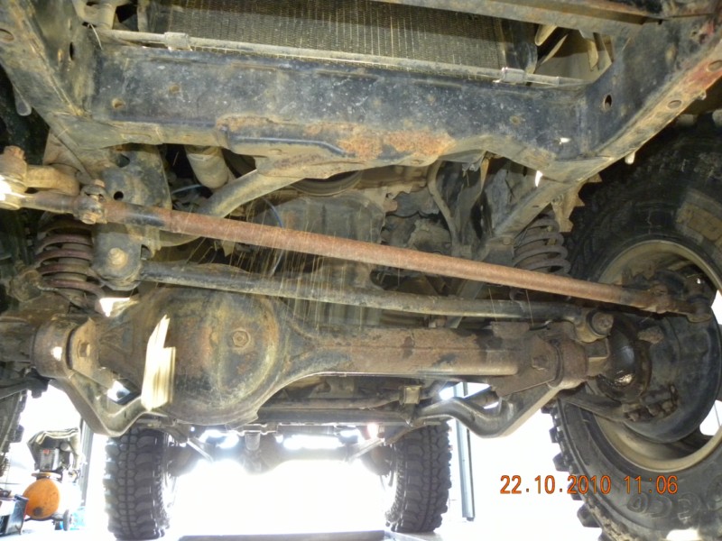

Forte Postat Ianuarie 3, 2011 Partajează Postat Ianuarie 3, 2011 De cand a venit zapada intampin probleme in a merge 4x4, cand il cuplez in modul H trebuie sa tin virat inspre stanga "jumatate de volan", daca-l las liber masina se duce in dreapta! Probabil la directie sau la puntea fata ceva nu este in regula! In 2x4 masina merge perfect, nu trage in nici o parte! La iesirea de pe 28.12 eu am preferat sa merg pe sosea acoperita cu zapada si polei in 2x4 pentru ca o controlam mult mai bine! Nu mi-a derapat pana acum in 2x4! Masina este echipata cu anvelope 35"-uri resapate profil Simex, iar presiunea din roti este 1.8! Am schimbat acum 2 luni capetele de bara si nu am refacut unghiurile, dar nu am observat uzura inegala la anvelope! Tot acum 2 luni am schimbat grupul spate si nu cred sa fie diferente intre rapoartele din fata si spate! Pentru exemplificare va pun un film, 4x4H ... mers fara frana, fara acceleratie violenta si derapeaza! [YOUTUBE]qQ3u64YVONk[/YOUTUBE] Ce sa fie?! Multumesc anticipat! Off-road in Dobrogea! Off-road: Toyota KZJ70 3.0TD 94, Suzuki Jimny modified UK, Suzuki Jimny 06, On-road: Renault Laguna 02, ATV: Suzuki KingQuad 700 4x4 07, Yamaha Grizzly 700 4x4 08! Multumesc Asfalttango! Link spre comentariu Distribuie pe alte site-uri Alte opțiuni partajare...
Georgenis Postat Ianuarie 3, 2011 Partajează Postat Ianuarie 3, 2011 Re: Pe 4x4 derapeaza pe zapada! Intai regleaza convergenta rotilor si apoi cauti alte cauze. Link spre comentariu Distribuie pe alte site-uri Alte opțiuni partajare...
Forte Postat Ianuarie 3, 2011 Autor Partajează Postat Ianuarie 3, 2011 Re: Pe 4x4 derapeaza pe zapada! CONVERGENTA ROTILOR Termen pentru orientarea rotilor pereche in asa fel incat acestea sa nu fie paralele. Convergenta rotilor este pozitiva atunci cand rotile din fata sunt inclinate spre interior. Pe rampa, sub masina, eu am masurat distanta dintre rotile din fata inainte si dupa ele si este egala! Sa merg la un service pentru a regla unghiurile de directie? Off-road in Dobrogea! Off-road: Toyota KZJ70 3.0TD 94, Suzuki Jimny modified UK, Suzuki Jimny 06, On-road: Renault Laguna 02, ATV: Suzuki KingQuad 700 4x4 07, Yamaha Grizzly 700 4x4 08! Multumesc Asfalttango! Link spre comentariu Distribuie pe alte site-uri Alte opțiuni partajare...
baghy Postat Ianuarie 3, 2011 Partajează Postat Ianuarie 3, 2011 Re: Pe 4x4 derapeaza pe zapada! Da. Acolo iti pun senzorii pe roti si vad exact cum stau. De obicei dupa ce umbli la directie se face si unghiul de fuga chiar daca pare ca merge la fel si nu toceste cauciucurile. Daihatsu Feroza, adio pietre la rinichi. Link spre comentariu Distribuie pe alte site-uri Alte opțiuni partajare...

Sefulik Postat Ianuarie 3, 2011 Partajează Postat Ianuarie 3, 2011 Re: Pe 4x4 derapeaza pe zapada! Ca idee.... Sa fie vreunul din etrieri defect? Bucsele unde se prind tendoanele de sasiu sa fie uzate? Link spre comentariu Distribuie pe alte site-uri Alte opțiuni partajare...
Forte Postat Ianuarie 3, 2011 Autor Partajează Postat Ianuarie 3, 2011 Re: Pe 4x4 derapeaza pe zapada! Ca idee.... Sa fie vreunul din etrieri defect? Bucsele unde se prind tendoanele de sasiu sa fie uzate? Bucsele le suspectez si eu pentru ca se aud urat cand dau in spate! Off-road in Dobrogea! Off-road: Toyota KZJ70 3.0TD 94, Suzuki Jimny modified UK, Suzuki Jimny 06, On-road: Renault Laguna 02, ATV: Suzuki KingQuad 700 4x4 07, Yamaha Grizzly 700 4x4 08! Multumesc Asfalttango! Link spre comentariu Distribuie pe alte site-uri Alte opțiuni partajare...

Heavy D. Postat Ianuarie 3, 2011 Partajează Postat Ianuarie 3, 2011 Re: Pe 4x4 derapeaza pe zapada! Presupunand ca ecartamentele fata/spate sunt egale, ai toate jantele cu acelasi ET si masina e liftata, daca nu se suprapun urmele spate peste cele de fata e mai degraba problema de Panhard (-uri) incorect modificate sau deformare de sasiu. Pe de alta parte, daca gumele sunt cu profil agresiv, precum cele din poza sau altele asemanatoare, pe zapada batuta si inghetata la suprafata, masina va merge cum vrea ea. Am si eu un exemplu, dar nu e numai problema de gume in cazul meu (MT KM1), ci si de blocant spate, ca mi se intampla sa sub-vireze masina in conditii identice cu ale tale, dar in 4x2. In actiunea din flmuletul tau, a plecat fata catre stanga si/sau spatele catre dreapta ? Stima, Dragos Link spre comentariu Distribuie pe alte site-uri Alte opțiuni partajare...
gedaci_2005 Postat Ianuarie 3, 2011 Partajează Postat Ianuarie 3, 2011 Re: Pe 4x4 derapeaza pe zapada! salut, Un comportament asemanator l-am intalnit si eu la masina mea pe uscat. La viteze peste 50 km/h trecerea peste o usoara denivelare conducea la pierderea controlului asupra directiei. Daca mergeam cuplat 4x4 instabilitatea era mai accentuata. Bucsile tendonului inferior dreapta spate erau duse la fel si bucsile barii stabilizatoare. Masina era incaltata cu BF mk2. Cum spunea colegul cos masina vira cu puntea spate datorita modificarii ampatamentului in mers. O seara buna si La multi ani!!! EX-NISSAN :tk Link spre comentariu Distribuie pe alte site-uri Alte opțiuni partajare...
dragos cdc Postat Ianuarie 3, 2011 Partajează Postat Ianuarie 3, 2011 Re: Pe 4x4 derapeaza pe zapada! Verifica si bucsile de la bara panhard. Daca sunt uzate masina are tendinta sa plece stanga, dreaptasi este greu de controlat. Verifica si rulmentii din diferential. Link spre comentariu Distribuie pe alte site-uri Alte opțiuni partajare...
