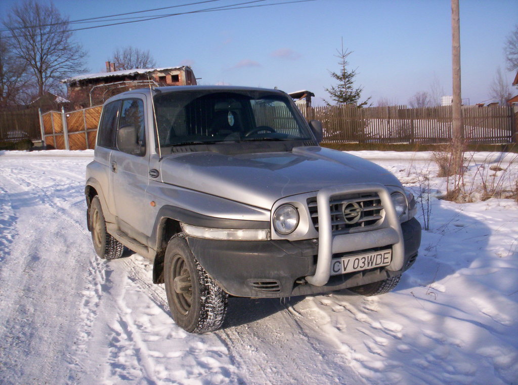

Guest korando 2.3 Posted January 8, 2011 Share Posted January 8, 2011 Salutare, Tare mi-a fost mirarea sa constat ca exista si alti posesori in tara asta de SY Korando. Poate n-ar strica sa vedem care sunt cele mai uzuale probleme aparute la aceasta masina. Incep cu mine: - cuplajul .... o porcarie care a necesitat nu stiu cate interventii pana am dat de un pasionat de offroad (cine e clujean sa treaca neaparat pe la el - Dani Blaga) care mi-a pus ceva cuplaje manuale - pompa de apa, dupa o tura mai sanatoasa in zapada, am ramas fara pompa de apa - motorasul de la stergatoare (super enervant :)) ) - motorasul de la pompa spalat parbriz .... cam atat. Nci nu mi se par multe. In general consider Korando excesiv de greu pentru dimensiunile sale, de aceea voi achizitiona niste gume superioare pentru a contrabalansa acest dezavantaj. Link to comment Share on other sites More sharing options...
