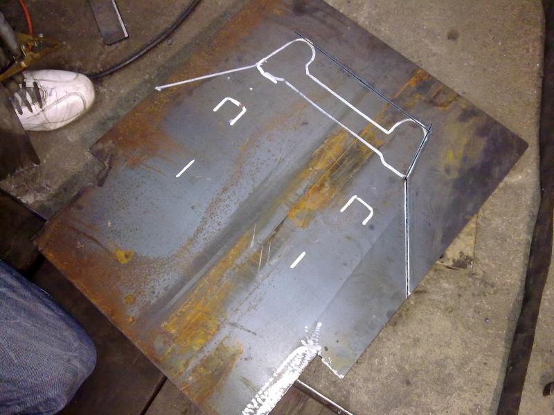

1560709723_n97048.jpg.9d57c29aea2cabd13a3113d27ac48296.jpg1950544628_n97062.jpg.1b8ad8a060b9277d5261d4346e6db59d.jpg1528352059_n97068.jpg.2956b846397deddda43948b612d2e730.jpg235851273_n97032.jpg.2be1903ea24f159854361bc73cfc8d77.jpgplaca e sudata pe sasiu cu inatarituri iar la bara doar mijlocul l-am decupat dupa cum se vede, sunt montate si rolele, pana acum am tras doar un opel astra aprox 20 m pe noroi si am scos un chevrolet aveo din sant asa ca nu va pot spune multe despre forta lui deoarece nu e nou, l-am luat folosit !seria de sasiu e vizibila in continuare .

L-ai sudat?
Ai pus sudura pe sasiu?
Nu imbratisez ideea!
Acolo unde a incalzit sudura nu cred ca e ok!
Parerea mea. Meseriasii mei l-au prins(suportul) doar cu suruburi.
E mai bine asa, cred eu. Il demontezi cu tot cu placa pui bara originala inapoi si masina este ca de la mama ei!
Troliul cum ati vazut este montat si acum astept o bara custom din teava care sa dea copacii la pamant:wink:.

DA ai dreptate si privinta functionalitatii, adica eo nu il mai pot demonta decat cu flexul dar in privinta rezistentei nu stiu dc te sustin deoarece aparatul cu care am sudat stie bine ce face si pastila e licentiat international fronius in sudura. am vrut sa-l prind cu suruburi doar ca nu am gasit o solutie optima la unghiul de 90 de grade care se forma in partea din spate intre placa orizontala si cea verticala unde e prins de sasiu, deoarece fix acolo e seria de sasiu si din 2 in 2 ani ai nevoie de ea !fa pls niste poze si pune-le ca nu mi-ar strica o idee in plus :h5
