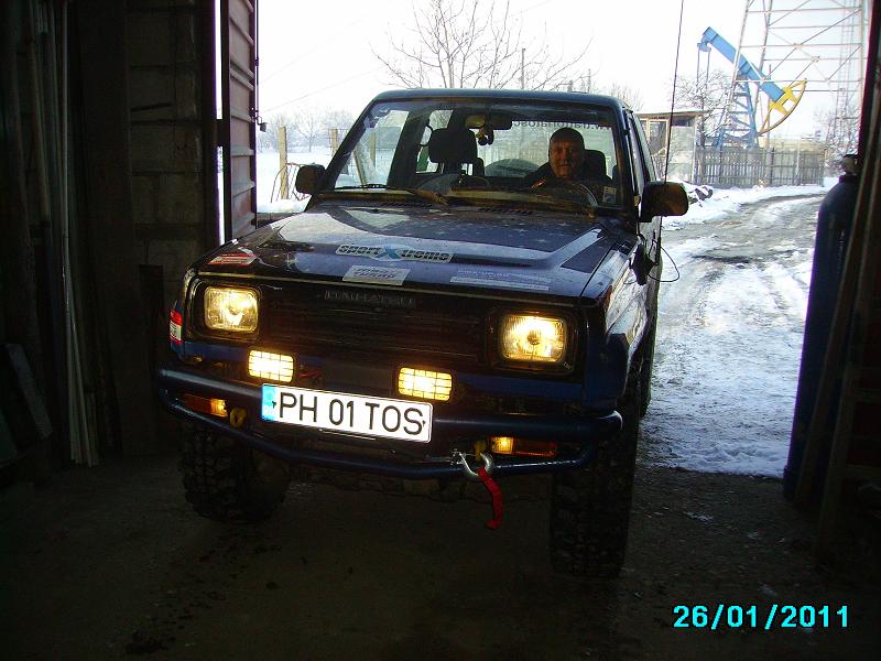

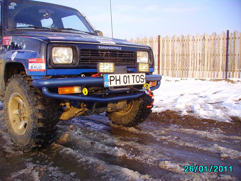

001.jpg.71aec9394945bc1636564fd431cdbb81.jpg012.jpg.2178cefae91607810de405bc57300f9c.jpg rolele sun monatate la 4 cm de cabestan asa erau montate pe toyota de pe care le-am luat si priza e montata pe aripa exterioara a soferului. se poate folosi telecomanda si din interior si din exterior . am montato acolo pentru cazurile in care esti singur si nu ai cum sa fi si in fata masinii si la pedale !warn da asa e ai vazut bine am preferat warn seccond decat nou si nici o firma(am fost sa vad cateva modele la niste tipi care le importau si nu m-au convins zgomotul pe care il feceau era strident si parca se macina cineva acolo iar placuta cu seria si capacitatea era scrisa pe un stiker care putea sa il puna oricine ):bc

hopa ! ai de vanzare 2 proiectoare? da, super lucrare, :br imi place. Am o singura intrebare: noroiul isi va face de cap pe acolo prin fata?

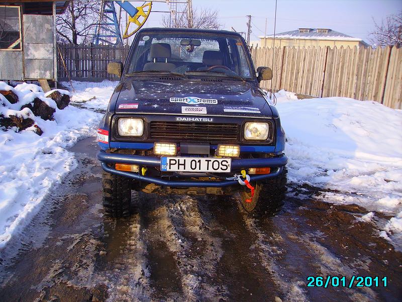

Am optat ptr modelul asta de bara simplu , ptr ca am considerat ca e bine ca troliul sa fie cat mai aerisit.
Partea de sus nu mi-a placut si de aia nu am facut-o.
Se poate monta si in bara asa cum a facut-o elfino...
