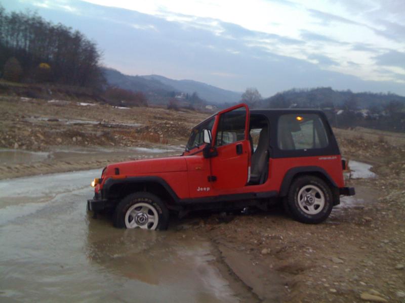

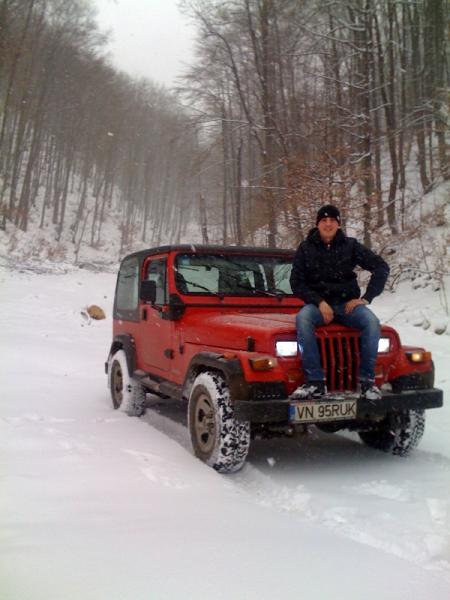

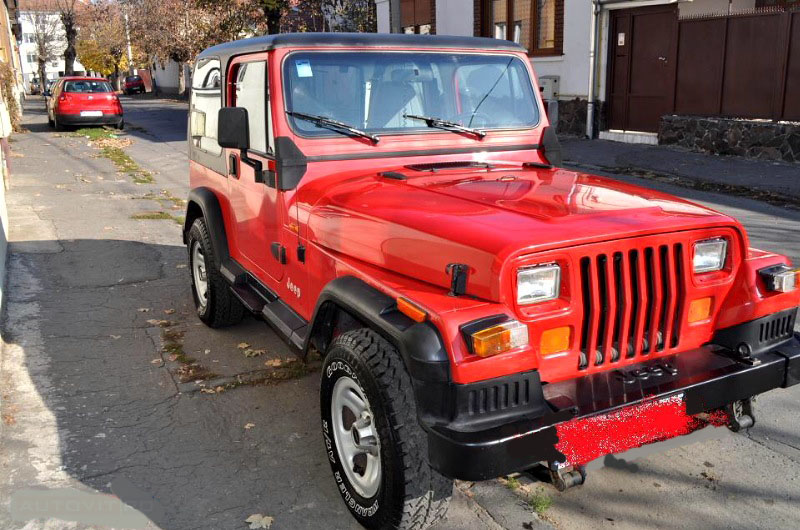

raduRUK Postat Ianuarie 24, 2011 Partajează Postat Ianuarie 24, 2011 (editat) [ATTACH=CONFIG]97695[/ATTACH] Buna ziua tuturor! In primul rand Vreau sa-mi cer scuze daca am postat aiurea, dar sunt nou pe forum cat si nou in taina 4X4..... Ca sa incep cu inceputul, din luna decembrie 2010 am devenit proprietarul unei masini ce mi-am dorit-o de cand eram copil, si anume un Jeep Wrangler! Modelul pe care il detin este un YJ din 1995, motorul de 2.5 l injectie multipunct, rosu cu 149.000 km, adus din Germania in 2009 de catre un tip din Tg Mures, de unde am si cumparat-o. Masina functioneaza ireprosabil pt ce mi-am dorit eu, adica masina de iarna si din cand in cand sa ma joc cu ea prin noroaie si zapada. Primul lucru dupa ce am inmatriculat-o pe numele meu, a fost o revizie mai amanuntita, am schimbat : ulei motor/cutie de viteze/grupuri, curea anexe, filtru de aer/benzina/ulei, lichid de frana, am gresat foile de arc. Ulterior am inceput sa aduc mici inbunatatiri: am montat o instalatie bi-xenon, un mp3 player si am curatat un pic interiorul masinii. Lista de lucruri pe care doresc sa le fac ar fi cam lunga....... In primul rand voi remedia rugina care am descoperit-o la o saptamana dupa ce am cumparat masina, de pe aripile fata si panoul parbrizului. Apoi vreau neaparat sa montez o instalatie de GPL, pt ca masina are un consum destul de maricel ( 10-11% extraurban si 18-20% urban). Deasemenea si interiorul masinii vreau neaparat sa-l modific: insonorizarea si antifonarea caroseriei pe interior, schimbat mocheta, tapisat scaunele fata, canapeaua spate si fetele de usi in piele, achizitionarea unei cotiere mai inalte si mai incapatoare (just4jeep.com), eventual si un bikini-top tot din aceeasi sursa plus alte cateva elemente de caroserie care mi-au picat de cand am luat masina si pana in prezent (manere usilor spre exemplu). Planurile dupa cum vedeti sunt in limitele bunului simt si al unui buget afectat de criza ;) , dar cu toate neajunsurile imi doresc foarte mult si sa liftez masina cu cativa cm, maxim 10 si fara a cheltui prea mult, un set de distantiere sau un set de jante cu ET negativ, niste gume mai bune si mai aratoase( in momentul de fata masina fiind echipata cu GoodYear Wrangler AT 225/75/15 folosite maxim 10.000 km). Voi atasa si cateva poze cu monstruletul si astept cu nerabdare sfaturile voastre. Cu stima, Radu Editat Ianuarie 24, 2011 de Astral Daca te lasi de femei, baut si de fumat nu inseamna ca vei trai mai mult, ci doar timpul va trece mult mai greu... Link spre comentariu Distribuie pe alte site-uri Alte opțiuni partajare...

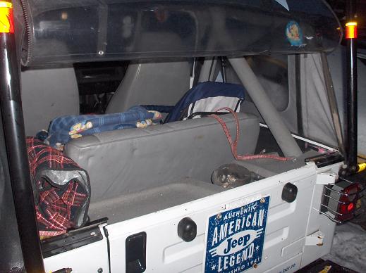

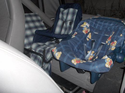

Onutu Alexandru Postat Ianuarie 29, 2011 Partajează Postat Ianuarie 29, 2011 Re: Wrangler YJ, 2.5 L Salutam , gata am revenit cu pozele cu butelia de 59 l. Dupa cum se vede a intrat la fix , usa se inchide la fix, butelia este prinsa de un cadru care e fixat de podeaua masinii cu 4 suruburi. Peste butelie am confectionat o platbanda pt a pune diverse lucruri mici pe ea , de ex un carucior de copii. Link spre comentariu Distribuie pe alte site-uri Alte opțiuni partajare...
raduRUK Postat Ianuarie 30, 2011 Autor Partajează Postat Ianuarie 30, 2011 Re: Wrangler YJ, 2.5 L Multumesc mult inca odata si pt poze, dar am mai mers intre timp la o firma ce monteaza gpl, si am probat butelia de 50 L, care imi intra perfect, numai ca nu se va monta la o inclinatie de 30 grade cum e normal, astfel incat sa mi se inchida portiera, ca si in cazul tau! Stima, Radu Daca te lasi de femei, baut si de fumat nu inseamna ca vei trai mai mult, ci doar timpul va trece mult mai greu... Link spre comentariu Distribuie pe alte site-uri Alte opțiuni partajare...
