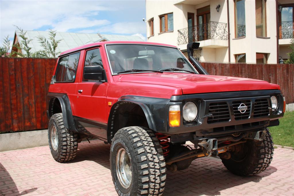

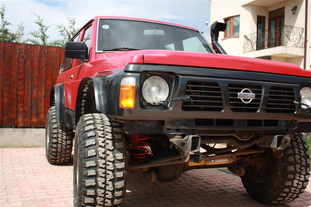

Yonutz Postat Aprilie 11, 2011 Autor Partajează Postat Aprilie 11, 2011 Re: Federal Couragia - o anvelopa MT aparent necunoscuta. Cam asa arata Federal Couragia 33 x 12.5 / 15 pe un Patrol inaltat. consiliere - diagnoza - evaluare - recovery Link spre comentariu Distribuie pe alte site-uri Alte opțiuni partajare...

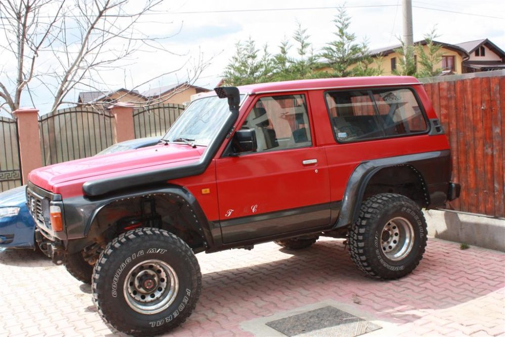

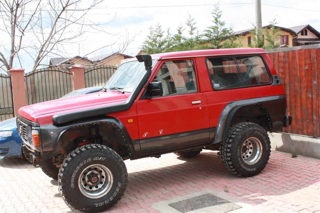

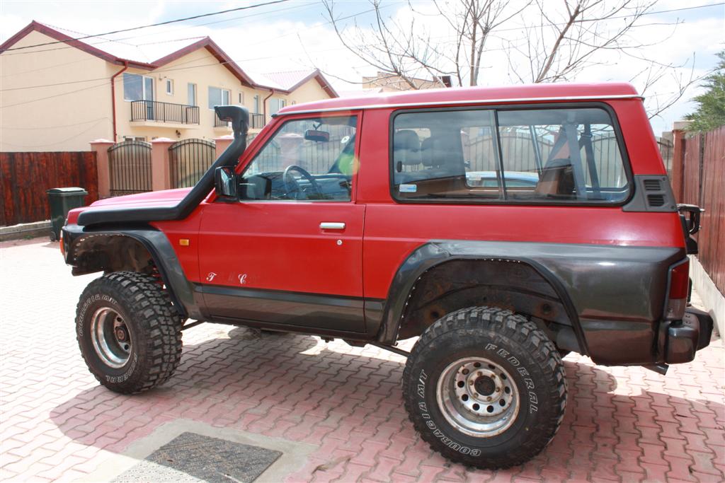

Yonutz Postat Mai 8, 2011 Autor Partajează Postat Mai 8, 2011 (editat) Re: Federal Couragia - o anvelopa MT aparent necunoscuta. @zoli Sarumana ...trebuie sa ma hotarasc ce tin ...HDJ-ul sau Patrolul ... :grin: Am fost azi dupa 3-4 zile de ploi abundente cu Tom cel incaltat cu Federaluri 33 x 12.5 R15 pe jante J10 ET-55 (Nissan Patrol Y60 scurt) sa-l testez la poligonul Impotmoliadei. Concluzia mea este urmatoarea (sper sa nu fiu subiectiv): Presiune in anvelope - 2 Atm. (nu m-am obosit sa o reduc ca ploua destul de tare) Pe drumul pana acolo, gropi mari pline de apa sleauri, urcare, coboare (dificultate mica): s-a descurcat exemplar existind tendinta pe o inclinare laterala sa se scurga putin (drumul era impracticabil total) ... am probat atat in 4H cat si in 4L. In 4H gumele se descarcau rapid ptr ca exista destula forta la roata si am urcat/coborat usurel fara avant si fara sa fortez masina. In gropanul poligon: nu am utilizat blocantul spate din dotare al masinii. Am urcat si am coborat cam peste tot exceptie facand malurile inalte, aceste fiind mult prea moi (un fel de patinoar). Aceeasi usoara instabilitate si greutate in controlul masinii se datora probabil balonului mult prea umflat si a greutatii masinii. Concluzie: gumele astea se descurca binisor in teren moale, descarca bine si nu rup aderanta decat acolo unde o rupe si simexul (personal m-am declarat multumit de achizie). Pe o scara de la 1 la 10 in care notam Simexul cu 10, corect am putea nota aceste gume cu nota 8. Un alt element pe care l-am remarcat: degeaba pui gume daca nu inalti putin masina si ii dai posibilitatea sa flexeze. In multe momente am simtit avantajul cm cu + din kitul de suspensie. Intotdeauna un amanunt important cred ca l-a constituit ca mai tot timpul am fost cu 3 roti pe sol. Imi pare rau ca nu am facut poze si/sau filme ptr ca timpul de afara colaborat cu timpul alocat acestei incercari (maxim o ora) nu mi-au permis sa fac asta. Din punctul meu de vedere consider experientul meu terminat si astept si alti colegi sa ne impartaseasca din experienta lor prin utilizarea acestor anvelope. Din ceea ce cunosc eu acest topic este "monitorizat" si alaturi de importator asteapta si producatorul parerea voastra (feedbackul utilizatorului indiferent ca e rau sau bun), a celor care folositi aceste anvelope. Editat Mai 8, 2011 de Yonutz consiliere - diagnoza - evaluare - recovery Link spre comentariu Distribuie pe alte site-uri Alte opțiuni partajare...

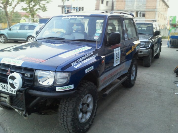

stefan79 Postat Mai 23, 2011 Partajează Postat Mai 23, 2011 (editat) Re: Federal Couragia - o anvelopa MT aparent necunoscuta. Am folosit in prima etapa a Campionatului National de Off Road, etapa de la Bucovina un set de anvelope Federal Couragia profil MT pus la dispozitie de catre Delta Grup. Masina a fost "incaltata" cu anvelope cu dimensiunea de 31 10,5 15. Pot spune ca au avut un comportament mai mult decat ok. Am mers pe sosea pana la Gura Humorului iar zgomotul la rulare a fost nesemnificativ fata de alte anvelope testate. In teren au o aderenta buna si descarca destul de repede fara a fi nevoie de o turatie foarte mare. Presiunea a fost de 2 bar si nu am simtit nevoia de a o reduce. Nu am dejantat iar anvelopele au avut un comportament foarte bun la impactul cu diversele obstacole...radacini, bolovani etc. Concluzia...am sa folosesc in urmatoarea etapa, la Targu Mures tot Federal Couragia. Multumesc Delta! [ATTACH=CONFIG]106653[/ATTACH][ATTACH=CONFIG]106652[/ATTACH][ATTACH=CONFIG]106654[/ATTACH][ATTACH=CONFIG]106655[/ATTACH] Editat Iunie 9, 2011 de stefan79 www.singapura-cat.ro T44 Link spre comentariu Distribuie pe alte site-uri Alte opțiuni partajare...
