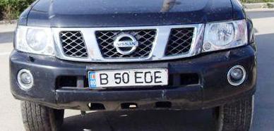

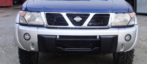

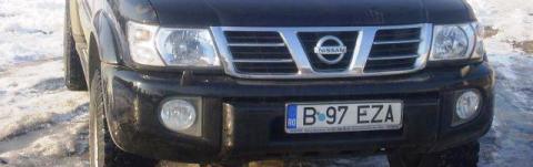

Yonutz Postat Februarie 2, 2011 Partajează Postat Februarie 2, 2011 Re: Cat de asemanatoare sunt barele Y61 inainte si dupa 2004? Ptr a va edifica mai bine anexez mai jos cele 3 variante de bari fata si tip faruri ptr Y61: 1. Varianta 1998-2003; 2. Varianta 2003-2004 (facelift); 3. Varianta 2005+. consiliere - diagnoza - evaluare - recovery Link spre comentariu Distribuie pe alte site-uri Alte opțiuni partajare...
