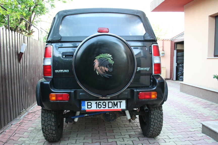

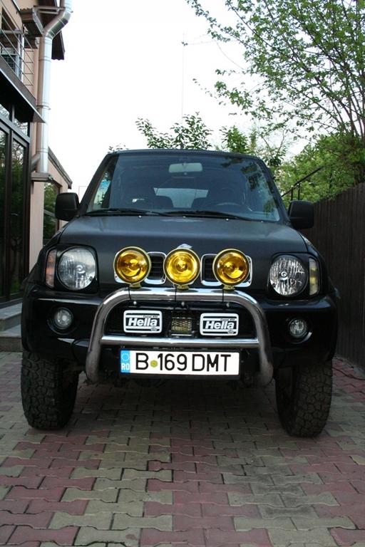

turtita Postat Mai 6, 2011 Autor Partajează Postat Mai 6, 2011 Re: Suspensie Pro Comp Salut, am rezolvat...e gata masinuta....atasez si poze... Link spre comentariu Distribuie pe alte site-uri Alte opțiuni partajare...
LorDeko Postat Mai 6, 2011 Partajează Postat Mai 6, 2011 Re: Suspensie Pro Comp i'ai stricat tot aspectul cu overfenderele alea. Pt ce le-ai mai pus? Ti-era frica ca stropesti masina???:wink: Zi-mi si mie te rog cat ai dat pe scaune si de unde le-ai luat. Imi place ca ti-am pus o armata de priectoare. Cand le aprinzi nu-ti scade la 500ture:ha: Link spre comentariu Distribuie pe alte site-uri Alte opțiuni partajare...

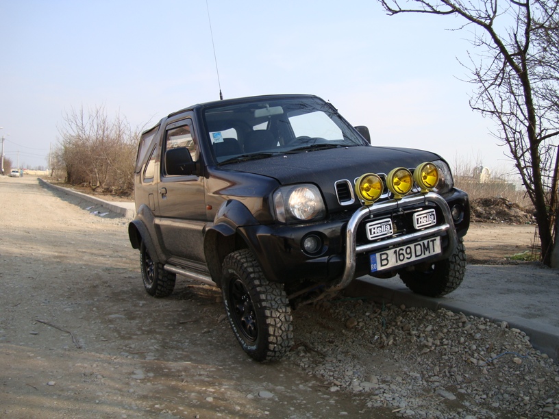

turtita Postat Mai 6, 2011 Autor Partajează Postat Mai 6, 2011 Re: Suspensie Pro Comp si mai uite niste poze...mai actuale (a primit ochelari la faruri si niste autolocante). Link spre comentariu Distribuie pe alte site-uri Alte opțiuni partajare...
turtita Postat Mai 6, 2011 Autor Partajează Postat Mai 6, 2011 Re: Suspensie Pro Comp cum sa-ti spun...gusturile nu se discuta...mie chiar imi plac overfenderele...si-ti spun in mod sigur ca pe unde merg cu ea...e noroi de nu-ti imaginezi. Scaunele le-am luat de pe ebay....uite de aici : http://stores.ebay.ca/KaWi-Trading/Sportsitze-/_i.html?_fsub=991265011&_sid=893626491&_trksid=p4634.c0.m322 Salutari Link spre comentariu Distribuie pe alte site-uri Alte opțiuni partajare...
LorDeko Postat Mai 6, 2011 Partajează Postat Mai 6, 2011 Re: Suspensie Pro Comp Te cred. Eu nu prea am treaba cu noroiul.....:ha: :1 Felicitari pt munca depusa.:h5 Multam pt link. Link spre comentariu Distribuie pe alte site-uri Alte opțiuni partajare...
