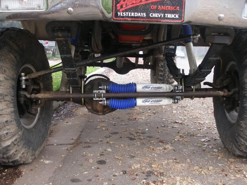

Heavy D. Postat Noiembrie 13, 2011 Partajează Postat Noiembrie 13, 2011 (editat) Re: Functionarea unui amortizor obisnuit la orizontala . Buna ziua ! @tudop: Crezi tu ca Mercedes-urile nu au tractiune fata... Toate pe care scrie 4Matic au, si vireaza la fel de mult ca si celelalte, care au doar tractiune spate. Adica de care am eu, W124, vreau sa zic. @wolfman: Imaginatia are limite, nu-i asa ? Nu te opreste nimeni sa iei doua amortizoare de hayon si sa le pui paralele, dar in sens contrar, astfel incat sa faca treaba pentru care le pui acolo, si nu sa te invarti in cerc... Ideea de baza este ca, daca vrei amortizor de directie, ar trebui sa iei unul de directie, si nu de altceva. Si hidraulic, nu pe gaz. Sunt producatori care folosesc stock cate doua amortizoare de directie paralele, unul sub altul sau unul in continuarea celuilalt... Stima, Dragos Editat Noiembrie 13, 2011 de Heavy D. Link spre comentariu Distribuie pe alte site-uri Alte opțiuni partajare...
cos Postat Noiembrie 13, 2011 Autor Partajează Postat Noiembrie 13, 2011 Re: Functionarea unui amortizor obisnuit la orizontala . Am si eu doua ..si recomand oriunde e posibil . Montarea pe bara de conexiune ( dintre roti ) si nu cea pe bara de directie e cea mai corecta tehnic , pentru ca foloseste in lantul cinematic cea mai simpla si mai scurta cale de actiune . De aici , numai avantaje . ... sa fim corecti pana la capat ! Nu cere nimeni sa fii impecabil si un fel de varf de gama , doar corect e destul ! Link spre comentariu Distribuie pe alte site-uri Alte opțiuni partajare...
