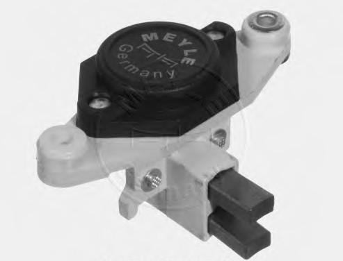

Poate gresesc, caci n-am umblat pana acum la alternator de Samurai, dar cred ca e in bucata care sustine periile (carbunii). Ia priveste-l cu atentie.:2dr

DA!! Am desfacut alternatorul si am gasit asa ceva.
Intrebare: Vine separat de carbuni? sau e cu tot cu carbuni ca dupa codul de pe el, unde am intrebat mi-a spus ca e ~600 lei :|

Vine la pachet, dar daca sunt tociti numai carbunii, poti sa-i inlocuiesti numai pe ei.
Daca releul e dus, n-ai ce sa repari.
Mai cauta si pe la alti vanzatori. 600 de lei e cam mult.

Mi s-a parut ca e nituit pe acolo tot. Nu stiu cum as putea schimba doar carbunii.
Oricum are cineva idee cum il pot verifica?
Le-am luat prin eliminare si nu a ramas decat releul. Ideea e ca nu incarca mai mult de 12.3 V

Intradevar 12,3 v nu este tensiune de incarcare.
Cauze pot fi si: dioade arse (puntea dusa), rotor sau stator dus. Mai ales daca o intrat apa in alternator.
Din cate am constatat meseriasii nu-si bat capul cu cautarea piesei defecte si inlocuirea ei. In asemenea situatii schimba ansamblu cu totul.

Am verificat toate (rotor, stator, diode in parte) si sunt bune.
Singurul care a ramas e releul de incarcare. Cum se verifica asta ?

Am cumparat foarte multe de pe ebay cu paypal, dar nu vreau sa-mi cumpar alternator nou.
Am gasit ieri releul (fara mufa) la 40 lei marca HUCO, azi imi ajunge si il schimb... Va tin la curent.

In acelasi loc :D
Sa va explic de ce. Piesa mea este aceasta:
http://img864.imageshack.us/img864/8020/photo2xi.jpg
http://img854.imageshack.us/img854/2913/photo3j.jpg
O piesa exact la fel bosch atat costa. (vedeti si aici http://forum.difflock.com/viewtopic.php?t=36923&sid=cb02b9987be2fa70d50fc514e5d1aa57 Citez: ""Our part number is VRG46556. It is a genuine Bosch and is in stock at £109.60 plus vat. The complete unit works out better value at £116 plus vat." ) Deci...109 liere + TVA = mai mult de 600 lei cred
Totusi, se poate deface releul de mufa, lucru care l-am facut si eu.
Si mi-am dat comanda doar de aceasta piesa:
Cand imi ajunge piesa pun mufa veche si lipesc un fir (cred ca e pentru masa) si teoretic alternatorul ar trebui sa incarce cum trebuie. Daca nu...ori am gresit undeva ori nu era de la releu :(
Daca nu e nici de la releu, nu stiu ce sa-i mai fac.

Alternatorul incarca acum 13.9-14 in sarcina, deci problema era din releu.

Tensiunea generata de alternator trebuie sa varieze in sarcina intre 14,2 si 14,8 (de la relanti la maxim 2000 de ture), asta la 25 de grade temperatura ambianta. Vezi pagina 237 din manual. Al meu scotea asta vara, 14,5 la turatia de 800 RPM ale motorului (relanti). Totusi cred ca e ok, avand in vedere ca are si el o varsta.... Felicitari! :br
