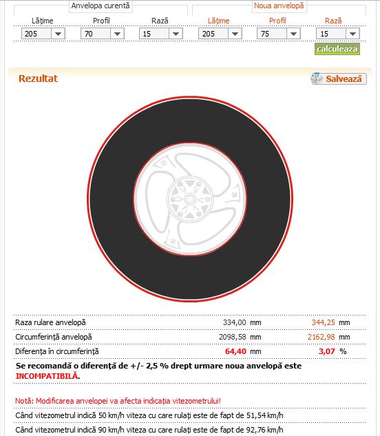

Avand in vedere ca ai spus ca dimensiunea 205/70/15 nu prea o gasesti, recomandarea facuta de colegul @mita31, ar fi de luat in seama pentru ca diferenta de marime este acceptabila, plus ca vei castiga in inaltime la garda la sol.
Am folosit calculatorul de roti de pe link-ul de mai jos, cel de site-ul "calcule.ro".

Rezultatul dat, desi apare ca fiind "inacceptabil", practic este unul "acceptabil" pentru ca, in cazul acestui calculator, orice diferenta mai mare de 3% ei o eticheteaza ca fiind "inacceptabila", dar in acest caz vorbim doar de o diferenta de la 3% la 3,07% :

CONCLUZIE : Anvelopele 205/75/15 merg fara probleme pe Jimny stock.
[ATTACH=CONFIG]174457[/ATTACH]

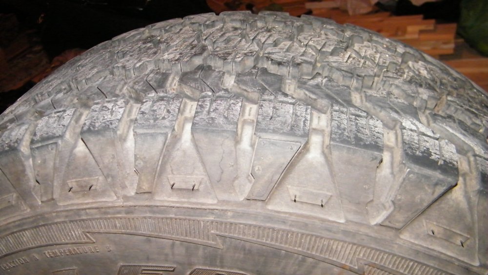

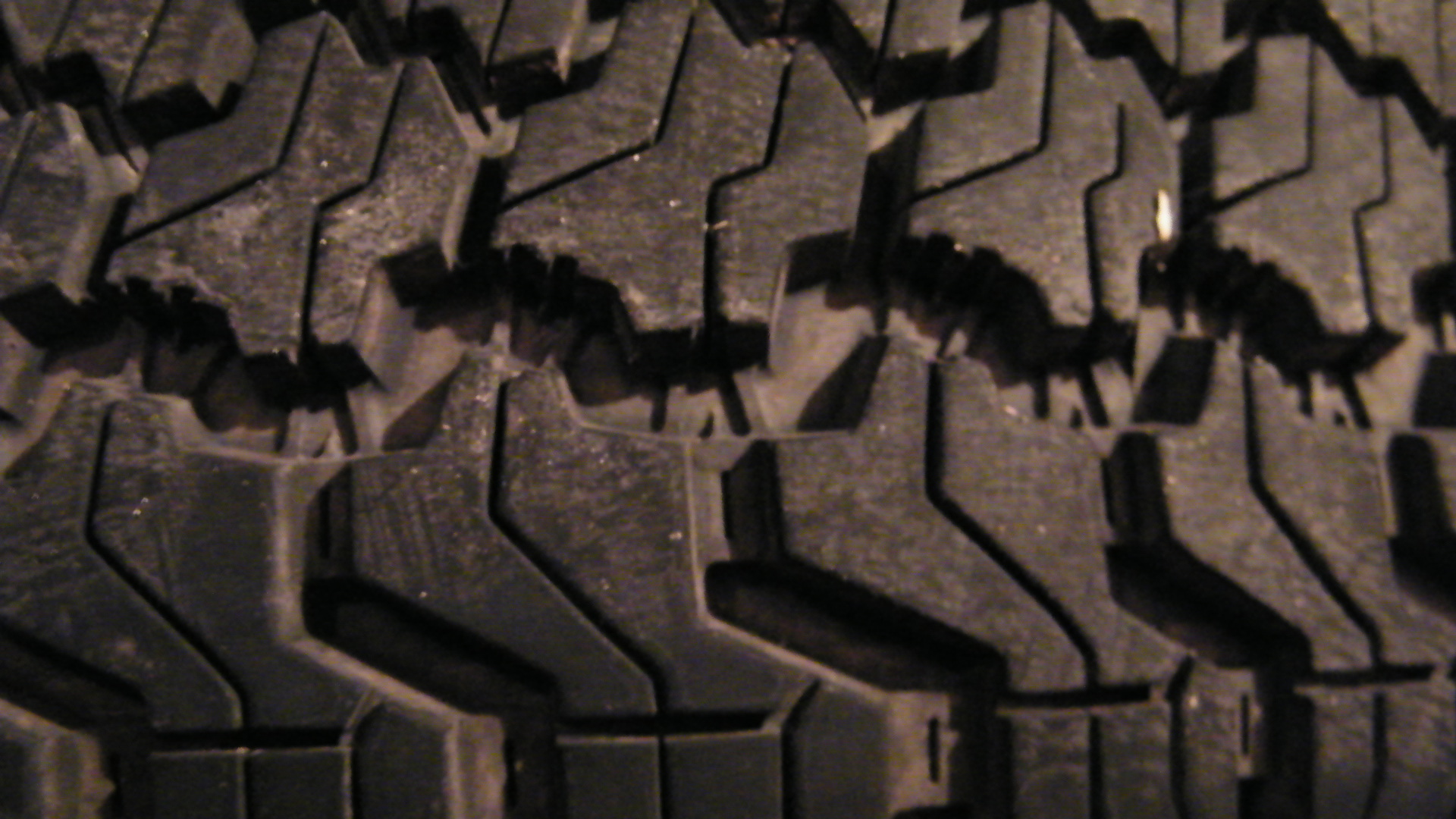

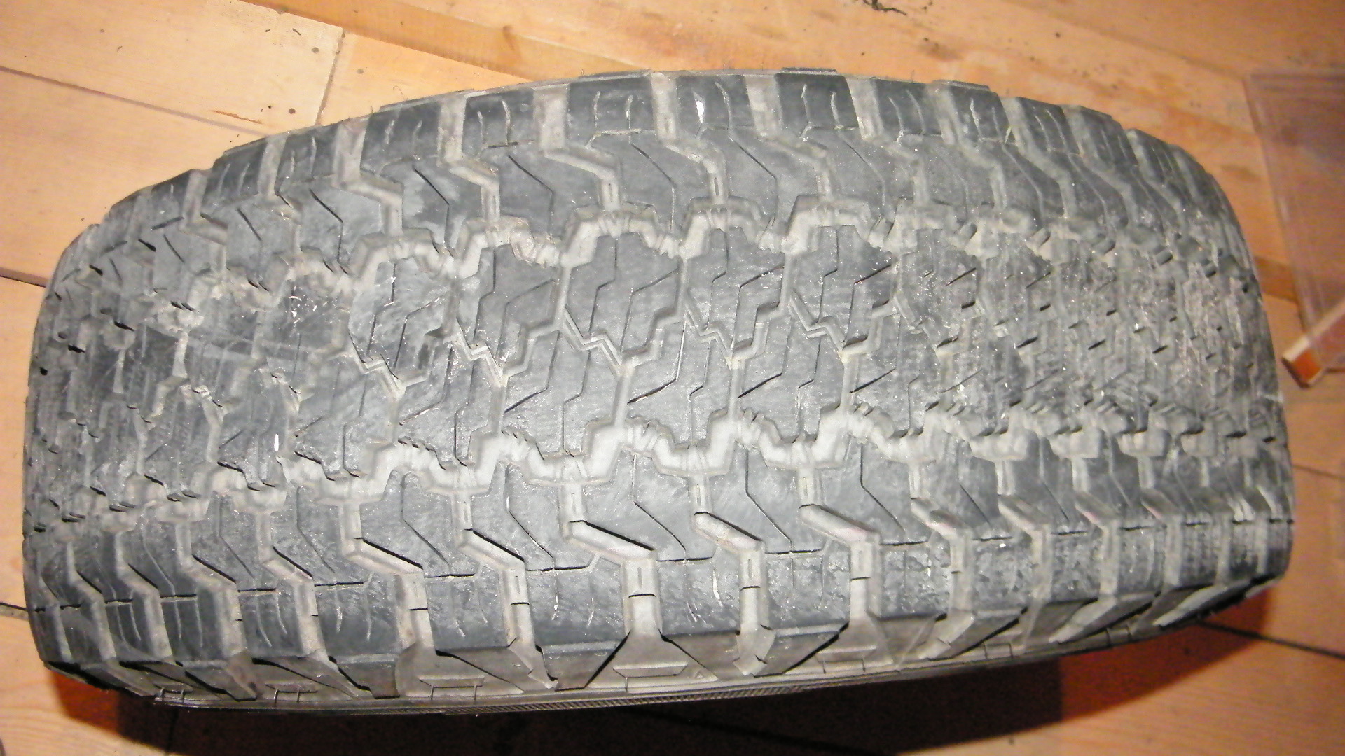

Acum despre cum arata dupa 20.000 km. Voi pune fotografii insa nu sunt chiar sugestive . Pot spune ca nu se vede un gram de uzura . Inaltimea profilului este identica cu cea pe care o aveau la data cand le-am cumparat. Nu au taieturi , nu au intepaturi , blocurile de la toate cele 4 anvelope sunt absolut intacte , neuzate pe margini , nu am nici un bloc ciupit sau crapat.
Se echilibreaza foarte usor si necesita putin plumb. Doua dintre anvelope s-au echilibrat la zero . Nu a fost nevoie de plumb .
Cand le-am luat a primat pretul desi mi s-au sugerat BFG - AT . Pretul de achizitie era cu 25 % mai scazut decat la BFG.
Dupa doi ani de utilizare , nu am ce sa le reprosez. Isi fac treaba pentru care au fost cumparate. Nu sunt de iarna . Au M+S inscriptionat , nu au fulgul si sunt anvelope de vara . La frig se intaresc sesizabil .
