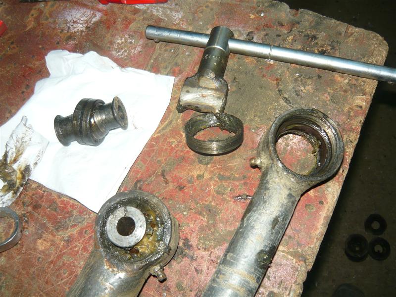

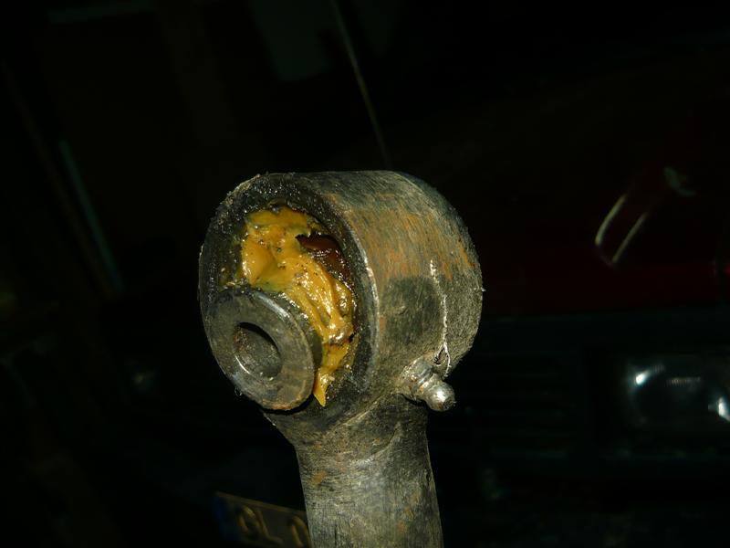

Jolly Roger Postat Iunie 19, 2011 Partajează Postat Iunie 19, 2011 (editat) Re: Burdufe etansare pentru articulatie sferica Salutare! Sunt convins ca vorbesti despre asa ceva: Eu stiu sigur ca am vazut poze cu asa ceva montat pe masina (pe Patrol - ca asta ma interesa si pe mine) acum ceva ani, iar de catava vreme caut si pentru al meu. Sunt facute special pentru fiecare marca de caruta cu punte rigida. Pe forumul de Patrol de la australieni m-au trimis la plimbare, spunandu-mi ca nu-mi trebuie asa ceva - asta ramane sa stabilesc eu. Poate cei mai priceputi in franceza (sau in greaca) sa arunce un ochi pe forumurile de Patrol de acolo, poate gasim ceva. Ar mai fi asa ceva: http://www.theautopartsshop.com/Search/PartDetails.aspx?gPartNum=614-632&proid=CV-Joint-Boot+Dorman+169865&Pat=Parts+Brand+PartDetails dar cu siguranta trebuie facut ceva "mangialîc" romanesc pentru potriveala. SCUZE! Cand am citit titlul topicului (articulatie sferica) am sarit precum gaina la muci, dar citind mai atent ce vrei tu... s-ar putea sa fiu off-topic grav... Editat Iunie 19, 2011 de Jolly Roger ... BRAKES ARE FOR PUSSIES !.. Link spre comentariu Distribuie pe alte site-uri Alte opțiuni partajare...
cos Postat Iunie 19, 2011 Autor Partajează Postat Iunie 19, 2011 Re: Burdufe etansare pentru articulatie sferica Da , bineinteles ca-mi trebuie SI astea . Insa in postarea initiala imi storceam mintile cautind o metoda de protectie pentru articulatiile sferice de la tendoane . Intre timp am cumparat burdufe de protectie pentru bielete de directie si am folosit din ele numai o sectiune , capatul care avea diametrul ce se potrivea pe popicele de la balljoint . Aiurea , dar timpul trece , rezolvarea proasta e un pas inainte decit deloc . Aaaa, si vaselinaaaa .....multaaaa , pina da p-afara . Regret ca n-am folosit Ceran....ci una obisnuita , Is gresabile ... L.E. Offtopic ...sau nu , no problem . Si astea-s bune rau , tot bile si ele . ... sa fim corecti pana la capat ! Nu cere nimeni sa fii impecabil si un fel de varf de gama , doar corect e destul ! Link spre comentariu Distribuie pe alte site-uri Alte opțiuni partajare...

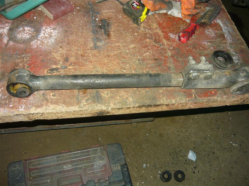

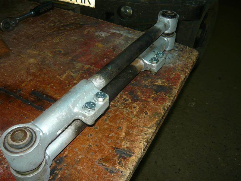

cos Postat Mai 29, 2012 Autor Partajează Postat Mai 29, 2012 Re: Burdufe etansare pentru articulatie sferica Am rezolvat genial problema protectiei articulatiilor sferice . Le-am ignorat total , le voi inlocui cu bucse de cauciuc originale . Tendoanele astea hibride le trec pe alta caruta - Broscoiu' Kermit => RR mutant . E o lectie scumpa mi-e mila de banii mei , ca altfel le-as arunca in betoniera .Trebuia sa-l ascult pe D-l Taifun cu ambii ochi cind a scris despre asta . Pentru a nu deschide o noua discutie , pun aici pe tapet o angoasa similara - burdufe pentru pivoti ( pivotii sferici obisnuiti de directie ) mai buni calitativ decit cei omniprezenti de la Dacie unde gasesc ?? Calitatea nu e un factor demn de discutie la romanestile astea . Problema apare si la piese noi , dupa nici o luna de la inlocuire la pivotii de G s-au taiat burdufele de parca-s de carton .... burdufele erau ceva asiatice ... Parca n-as incerca de Lada ... desi cred ca-s mai bune decit prezervativele astea de doi bani de-a noastre . Deci ....se gasesc ? ... sa fim corecti pana la capat ! Nu cere nimeni sa fii impecabil si un fel de varf de gama , doar corect e destul ! Link spre comentariu Distribuie pe alte site-uri Alte opțiuni partajare...
cos Postat Mai 5, 2013 Autor Partajează Postat Mai 5, 2013 Re: Burdufe etansare pentru articulatie sferica Nu-mi mai trebuie burdufe , poate la alta trotineta ... pentru moment am problema rezolvata definitiv , pana la noi 'revelatii' . Stiu ca la bucsele de cauciuc nu voi atinge in veci flexarea record caracteristica articulatiilor sferice , pe care mi-am dorit-o pana la insomnie... Nu stiu daca am evoluat sau involuat ...sper sa nu aflu niciodata .Pana acum n-am folosit flexarea record , trecand extrem de gratios peste ... marcajele de la supermarket ( Ion stie ...) . Adica n-am echipat suspensia cu amortizoarele supermegagigasmechere . Care trebuiau instalate cu alte artificii , taiata podeaua etc . Prefer sa ma misculez cu masina , nu s-o tin in salonu' operator ... ... sa fim corecti pana la capat ! Nu cere nimeni sa fii impecabil si un fel de varf de gama , doar corect e destul ! Link spre comentariu Distribuie pe alte site-uri Alte opțiuni partajare...
mariusradovici Postat Mai 8, 2013 Partajează Postat Mai 8, 2013 Re: Burdufe etansare pentru articulatie sferica no de ce nu sunt bune astea sferice ca deja ma gandesc cate un ceas cand ma pun la somn? Link spre comentariu Distribuie pe alte site-uri Alte opțiuni partajare...
cos Postat Mai 9, 2013 Autor Partajează Postat Mai 9, 2013 Re: Burdufe etansare pentru articulatie sferica Clampaneau , intr-un mare fel... Ele-s bune , nimic de zis , dar numai cit sunt bune ... daca au facut joc , inca merg fara probleme , dar clampane de te dispera . Inca am pastrat doua , la tendoanele laterale . La capatul inferior am bucsa , la cel superior de pe sasiu am ariculatie . Probabil ca asa va ramane , bucsa nu poate prelua torsiunea care e in tendonul lateral . Am inlocuit complet doar la tendoanele de la triangulatie , unde torsiunea e prezenta aprox 30% , data fiind pozitia lor in triangulatie - aici bucsa se descurca onorabil . Pentru a inlocui si ultimele articulatii de la tendoanele lungi ar trebui sa folosesc o limitare de flexare ( chinga de limitare , bara stabilizatoare etc ... ) si nu prea ma incanta ideea . Mai am unele capete , cu tot cu articulatie si popice laterale , daca cineva doreste sa le foloseasca pe la un trackbar sau altceva ... sa dea de veste . ... sa fim corecti pana la capat ! Nu cere nimeni sa fii impecabil si un fel de varf de gama , doar corect e destul ! Link spre comentariu Distribuie pe alte site-uri Alte opțiuni partajare...
