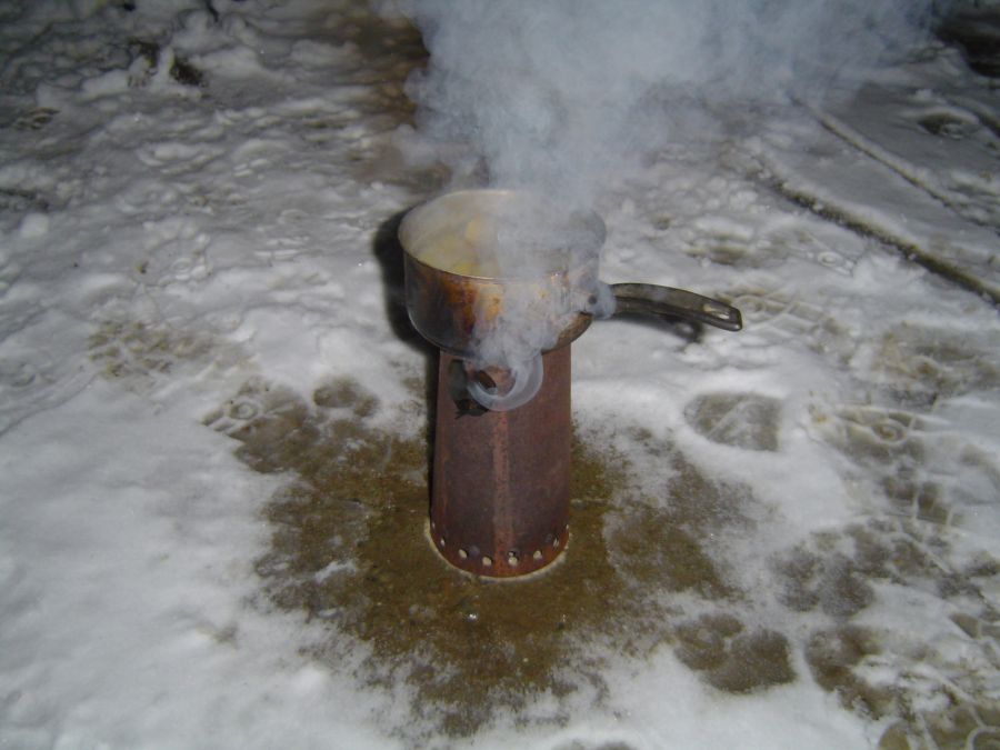

dan-A10 Postat Martie 13, 2011 Partajează Postat Martie 13, 2011 (editat) Re: sobita Am mai facut una, imbunatatita. Am ridicat putin gratarul si am facut gaurile de aer de jos mai mari. Oala de 1,5 litri cu cartofi a fiert cam 20 de minute, aproape ca pe aragaz in bucatarie (am taiat cartofii bucati). Am folosit crengute de brad uscate pe trunchi, de deasupra zapezii, cam de grosimea unui creion. Pe net am gasit-o "stratus trail stove", sunt si filmulete pe youtube, [video=youtube;gkQ0-Qa_RlA] Editat Martie 13, 2011 de Astral ARO, oriunde, oricand... Link spre comentariu Distribuie pe alte site-uri Alte opțiuni partajare...
dan03 Postat Martie 13, 2011 Partajează Postat Martie 13, 2011 Re: sobita e mai eficienta decat asta? Link spre comentariu Distribuie pe alte site-uri Alte opțiuni partajare...
dan-A10 Postat Martie 13, 2011 Partajează Postat Martie 13, 2011 Re: sobita E mai practica, in orice caz. Constructia e foarte simpla, o poti alimenta cu lemne fara sa iei oala de pe foc, pe gaura de evacuare si nu trebuie sa montezi alte chestii. Cand ai terminat cu ea, o scuturi de jar, se raceste in cateva minute si o poti impacheta. Soba originala e din inox, eu am facut-o din tabla neagra de 0,7mm sudata in puncte cu electric. ARO, oriunde, oricand... Link spre comentariu Distribuie pe alte site-uri Alte opțiuni partajare...

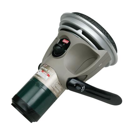

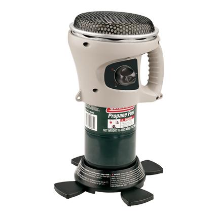

stefaniordan Postat Mai 2, 2011 Partajează Postat Mai 2, 2011 Re: sobita Salut, Am vazut la Coleman niste modele interesante de "sobite", si din cate imi aduc aminte si Campingaz au niste modele. Modelele de la Coleman costa aproximativ 100 USD. 2008 Jeep Patriot 4x4 2.4 L, FD1, North Edition The Earth is covered 70% by water, Jeep covers the rest Link spre comentariu Distribuie pe alte site-uri Alte opțiuni partajare...

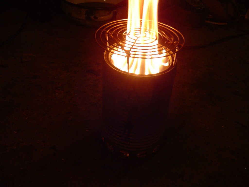

dan-A10 Postat Noiembrie 21, 2012 Partajează Postat Noiembrie 21, 2012 varianta cu gazeificare Am facut-o si pe asta, dintr-o conserva de carne pentru caini si una de ananas. Cu asta am avut de lucru, am facut multe variante pana mi-a iesit. Randamentul e net superior dar nu merge bine cand bate vantul. Un litru de apa a fiert in 6 minute cu mai putine vreascuri decat prima varianta. Stiu ca aia cu ventilator e super dar cand ai rucsacul plin te mai gandesti... ARO, oriunde, oricand... Link spre comentariu Distribuie pe alte site-uri Alte opțiuni partajare...

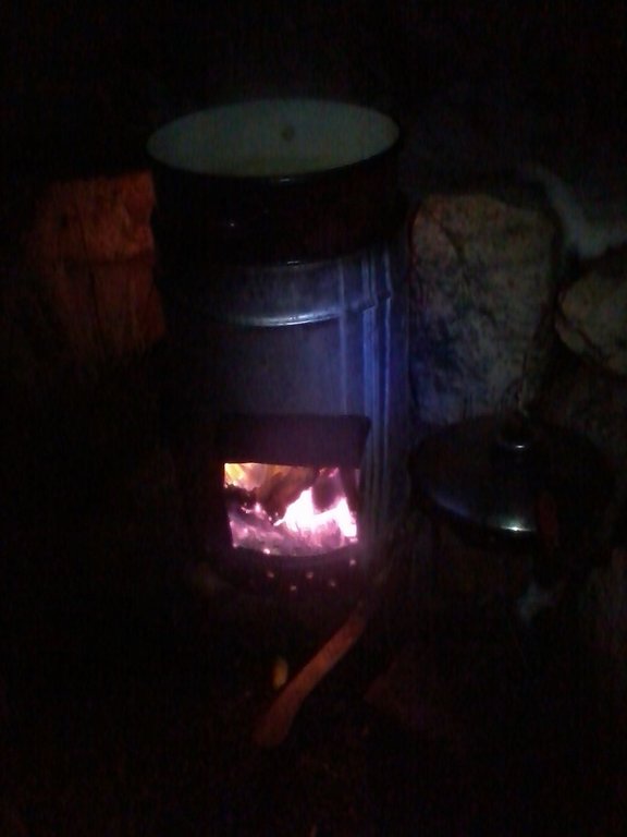

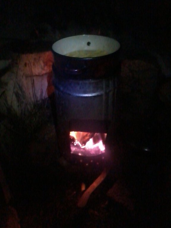

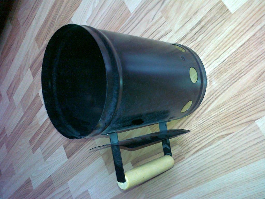

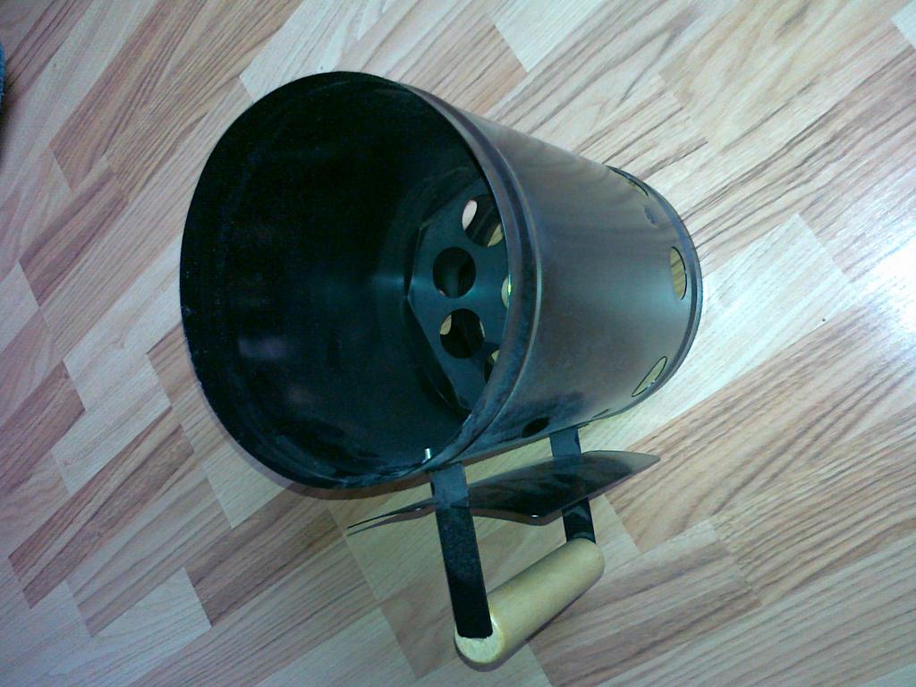

With Tiger Postat Februarie 1, 2013 Partajează Postat Februarie 1, 2013 Re: sobita Sobita mea este facuta dintrun bidon de 20l de diluant. Chiar incalzeste si se poate prăji si fierbe desupra orice. O sa mai fac poze si ziua din mai multe pozitii. Strength & Honor www.offroadtranssylvania.ro Link spre comentariu Distribuie pe alte site-uri Alte opțiuni partajare...
