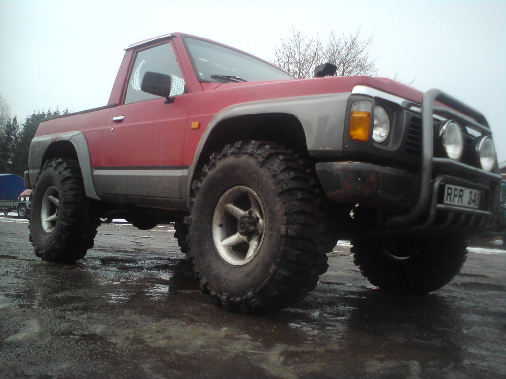

vladswe Postat Martie 15, 2011 Partajează Postat Martie 15, 2011 Salut. proect offroad sa vedem daca o sa reziste 2,8 td,cu37"super swamper bogger.:old http://DSC00125http://dsc00127:ha: momentan 2 buc 4,2 plus bmw 530 xdrive Link spre comentariu Distribuie pe alte site-uri Alte opțiuni partajare...

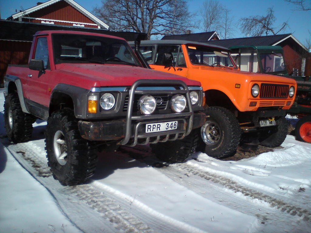

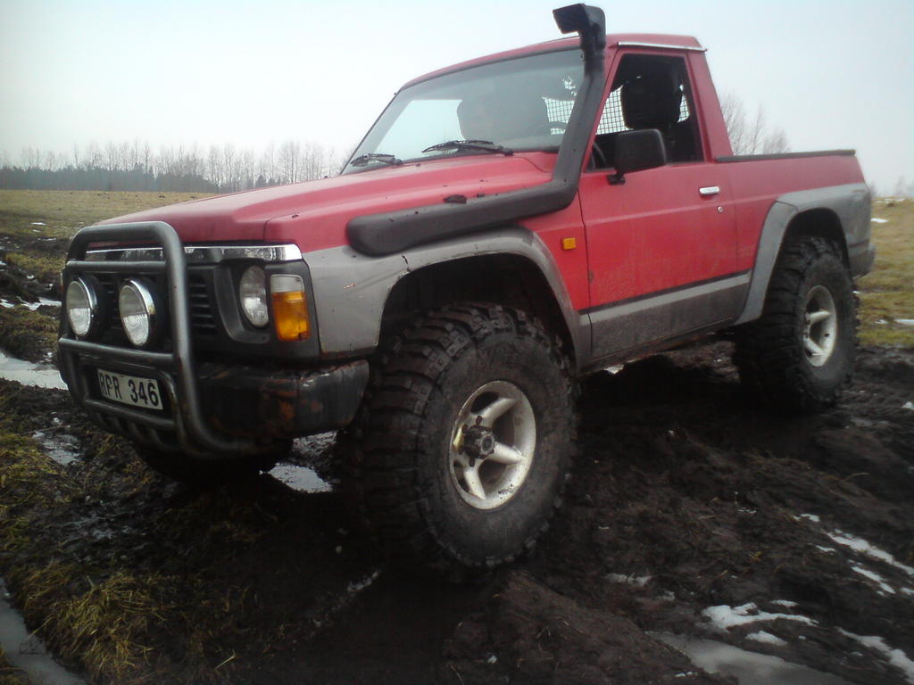

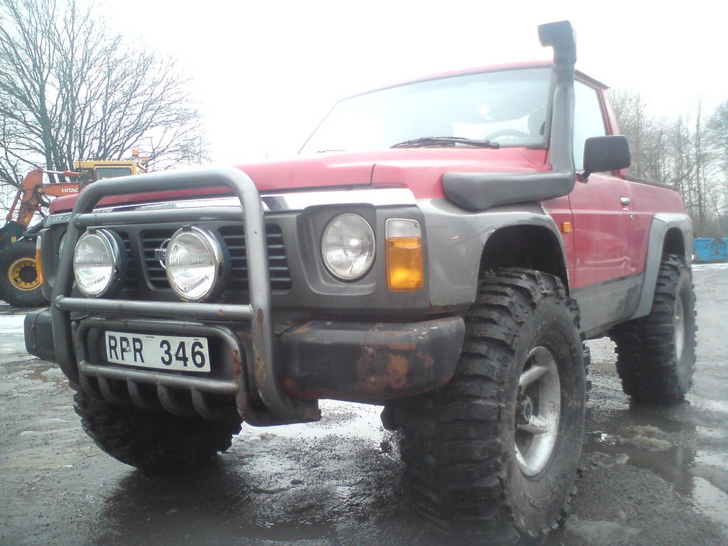

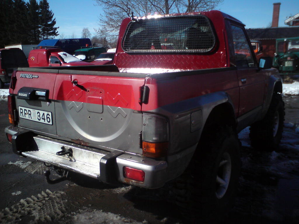

mihai_ct Postat Martie 18, 2011 Partajează Postat Martie 18, 2011 Re: Patrol y60 Offroad 37" bogger ce ciudat arata patrol pick-up ce suspensie ai pe el?body lift? vad ca din aripi nu ai taiat. nu iti freaca la incrucisari sau nu-l bagi la offroad ? Patrol Y60 M52B28 '91 / Patrol Y61 M57D30 '98 / BMW 520d '09 Transsylvania Offroad http://www.offroadtranssylvania.ro Link spre comentariu Distribuie pe alte site-uri Alte opțiuni partajare...
Selejan Raul Postat Martie 18, 2011 Partajează Postat Martie 18, 2011 Re: Patrol y60 Offroad 37" bogger Arata foarte fain:br, cum duce motorul 37" si ce latime au gumele? TODAY IS A GIFT Link spre comentariu Distribuie pe alte site-uri Alte opțiuni partajare...
allex.ghise Postat Martie 18, 2011 Partajează Postat Martie 18, 2011 Re: Patrol y60 Offroad 37" bogger ce ciudat arata patrol pick-up ce suspensie ai pe el?body lift? vad ca din aripi nu ai taiat. nu iti freaca la incrucisari sau nu-l bagi la offroad ? Din cate vad eu e taiat putin din aripi, dar tot cred ca freaca la incrucisari de punti... Club 4x4 Cugir Link spre comentariu Distribuie pe alte site-uri Alte opțiuni partajare...

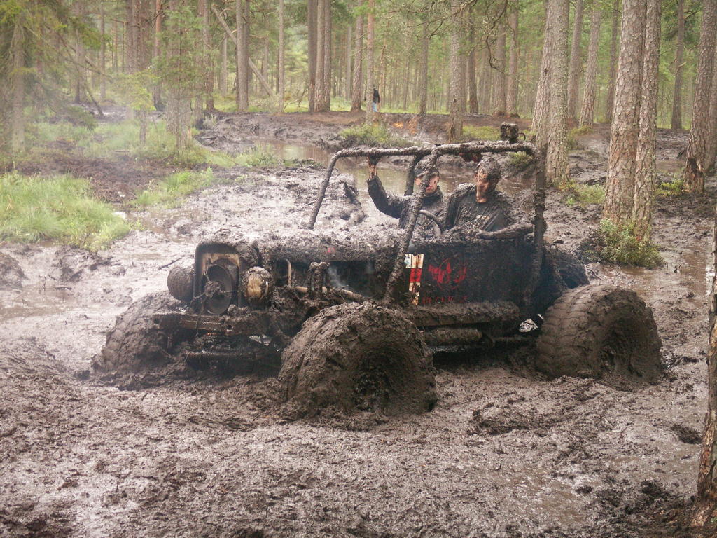

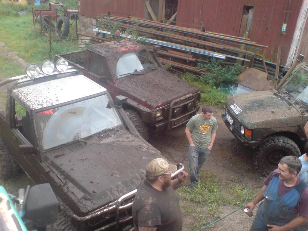

vladswe Postat Martie 20, 2011 Autor Partajează Postat Martie 20, 2011 Re: Patrol y60 Offroad 37" bogger salut din nou, suspensia este de plus 10-15 cm, anvelopele sunt de 13,5 latime, si flanse distantiere la jante nu atinge deloc, motorul duce,putin debit la pompa. Cu masina asta nu circul pe drumuri publice doar la intruniri offroad o transport doar cu trailer, inca nu e gata mai am la ea.:2dr Pozele sint de la citeva intruniri.:banana:banana momentan 2 buc 4,2 plus bmw 530 xdrive Link spre comentariu Distribuie pe alte site-uri Alte opțiuni partajare...
