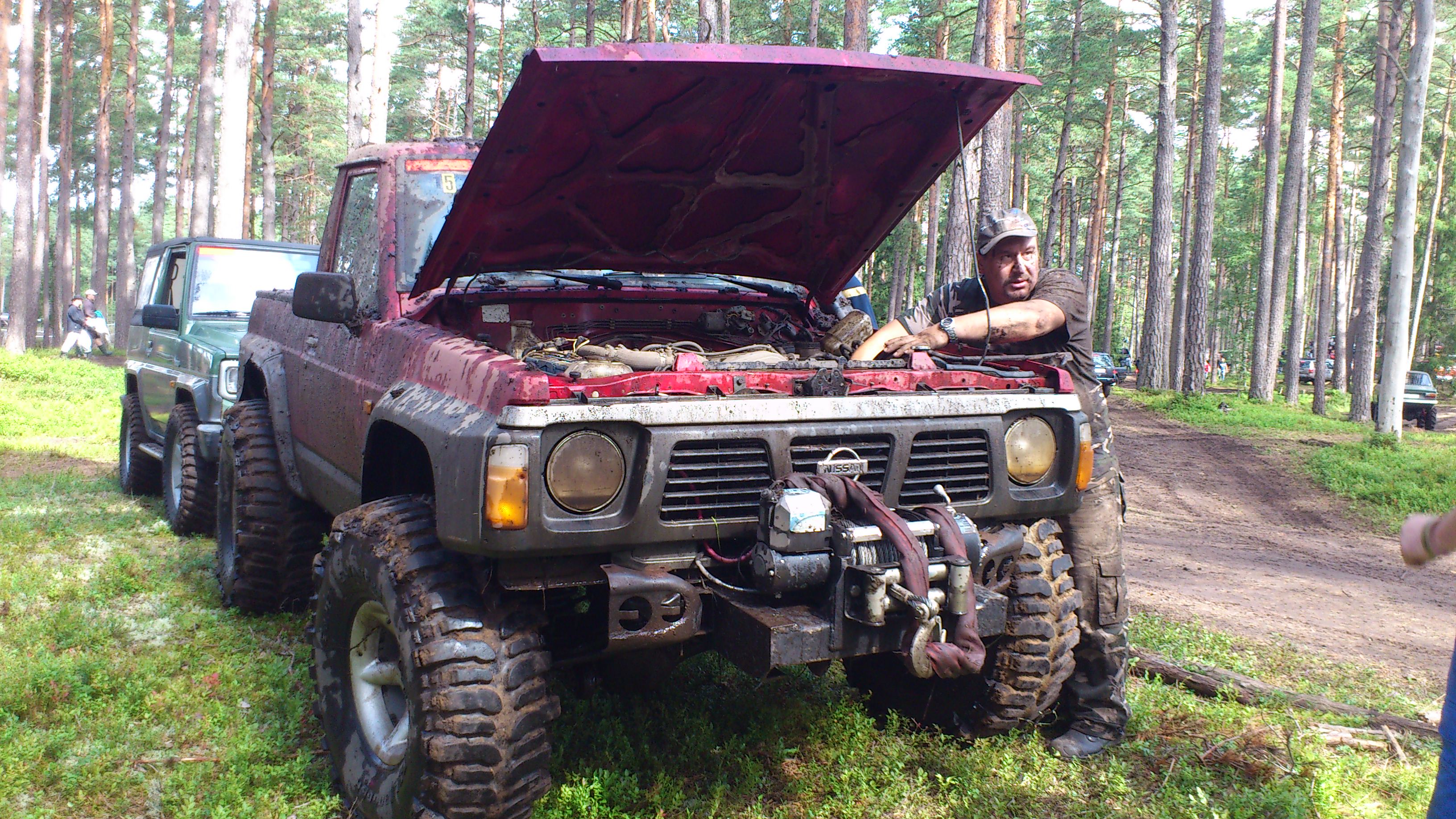

vladswe Postat Iunie 29, 2012 Autor Partajează Postat Iunie 29, 2012 (editat) Sal, putin trimat motoru original.:old offroad competitie merge patrolu.:banana [video=youtube;4lU-Gzji_oQ] Editat Septembrie 7, 2012 de Astral momentan 2 buc 4,2 plus bmw 530 xdrive Link spre comentariu Distribuie pe alte site-uri Alte opțiuni partajare...

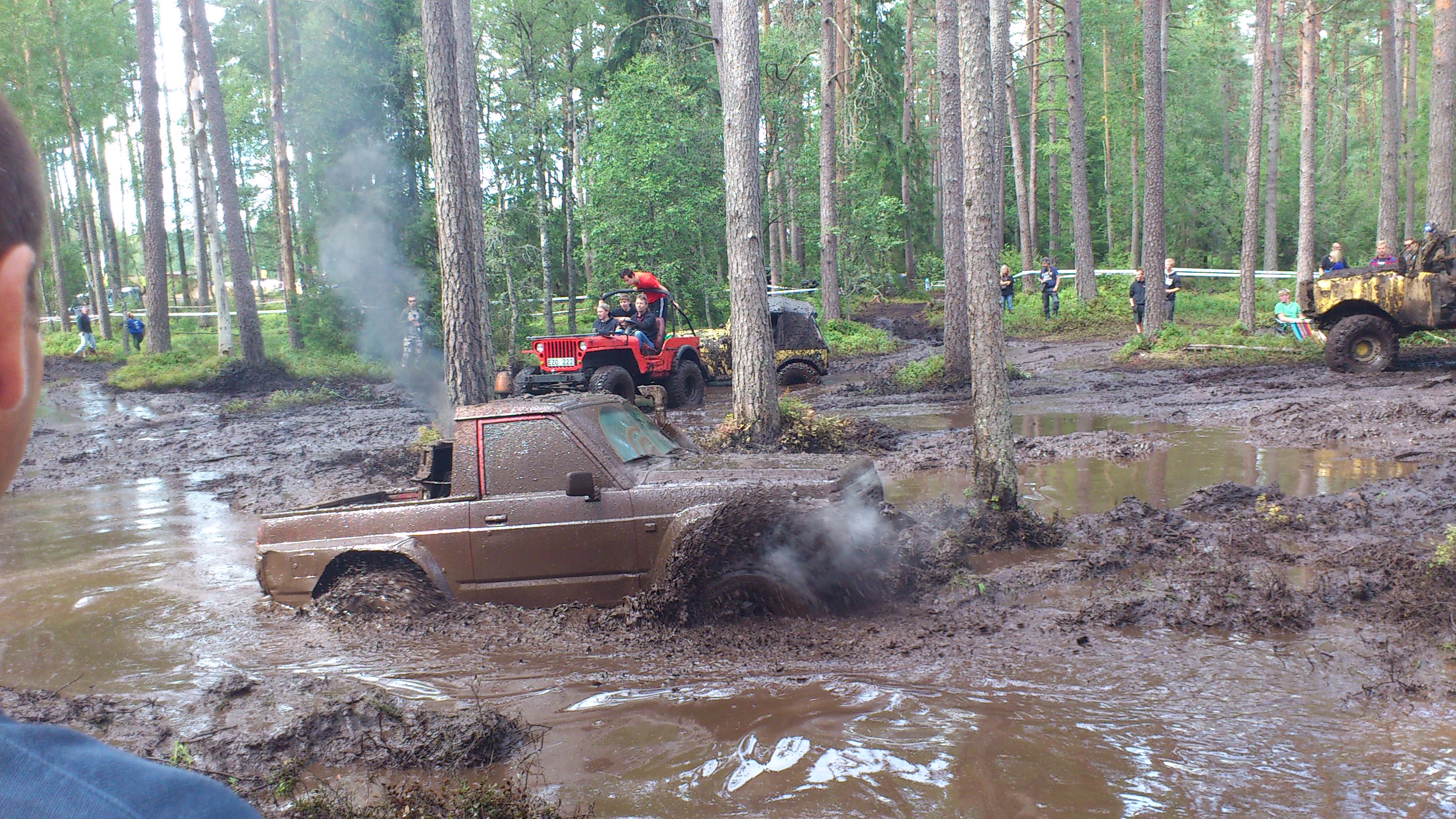

vladswe Postat Octombrie 26, 2012 Autor Partajează Postat Octombrie 26, 2012 Re: Patrol y60 Offroad 37" bogger Sal, de ce scote fumul asta dor cunoscatori stiu, motorul este ok deocamdata.astept pareri,dupa care am sa va scriu secretul, mer............:banana.http://www.youtube.com/watch?v=-0j6tfLMd8c&feature=plcp momentan 2 buc 4,2 plus bmw 530 xdrive Link spre comentariu Distribuie pe alte site-uri Alte opțiuni partajare...

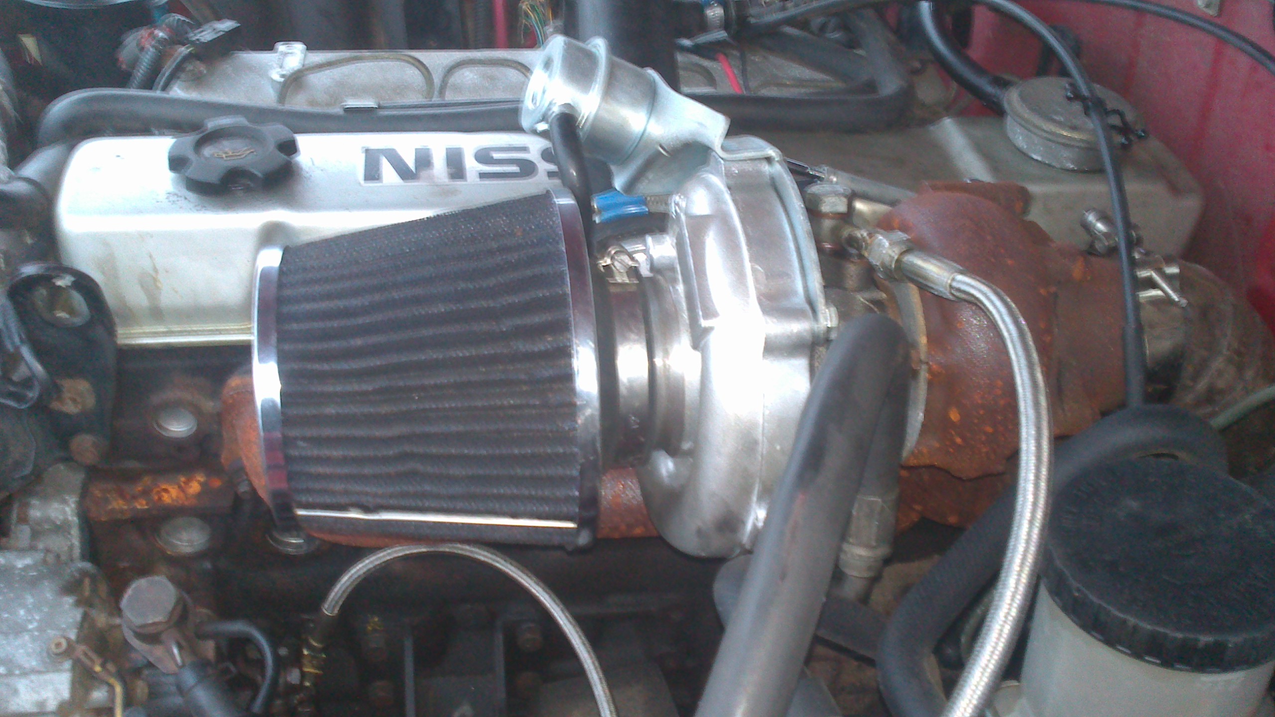

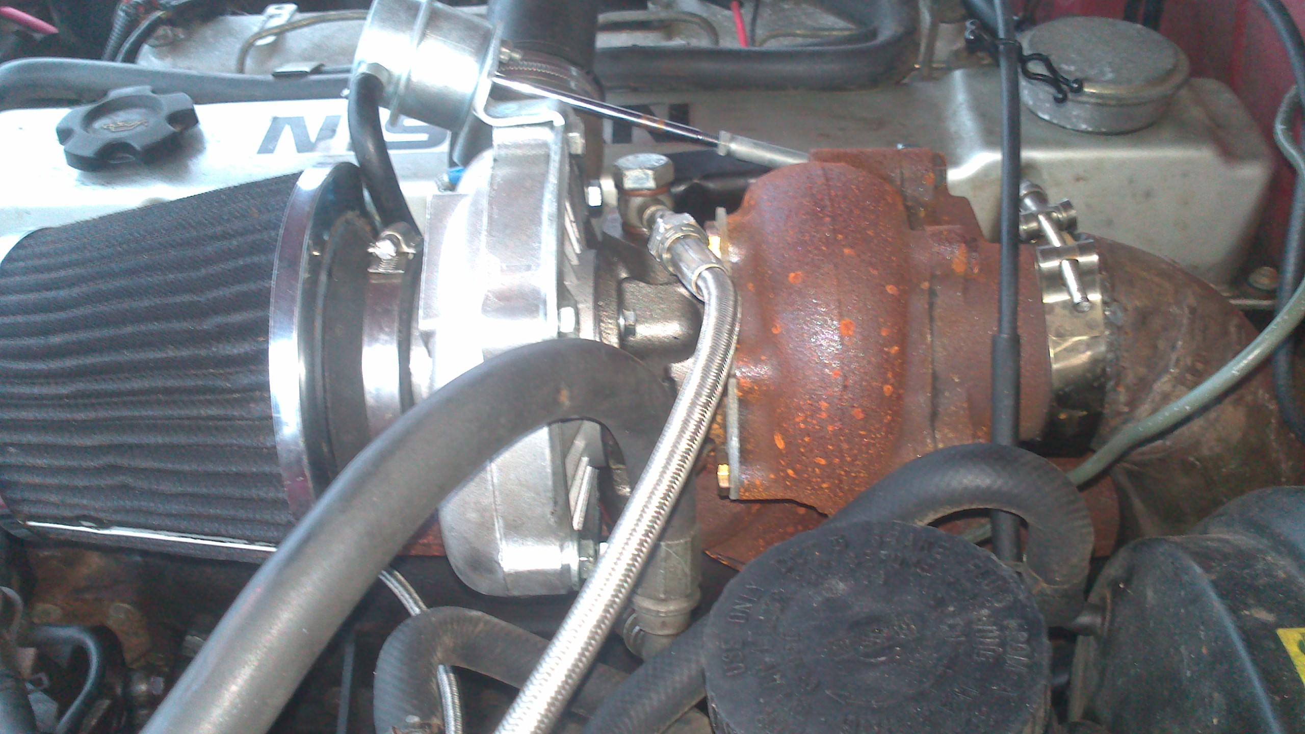

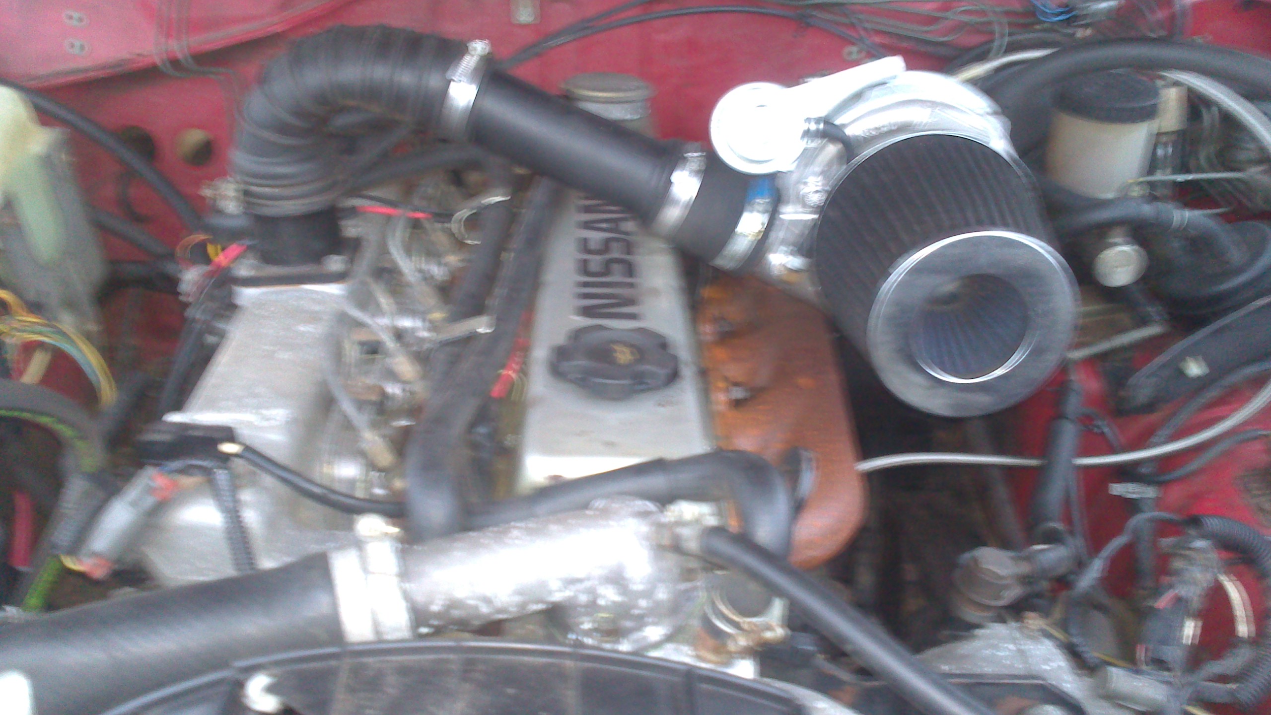

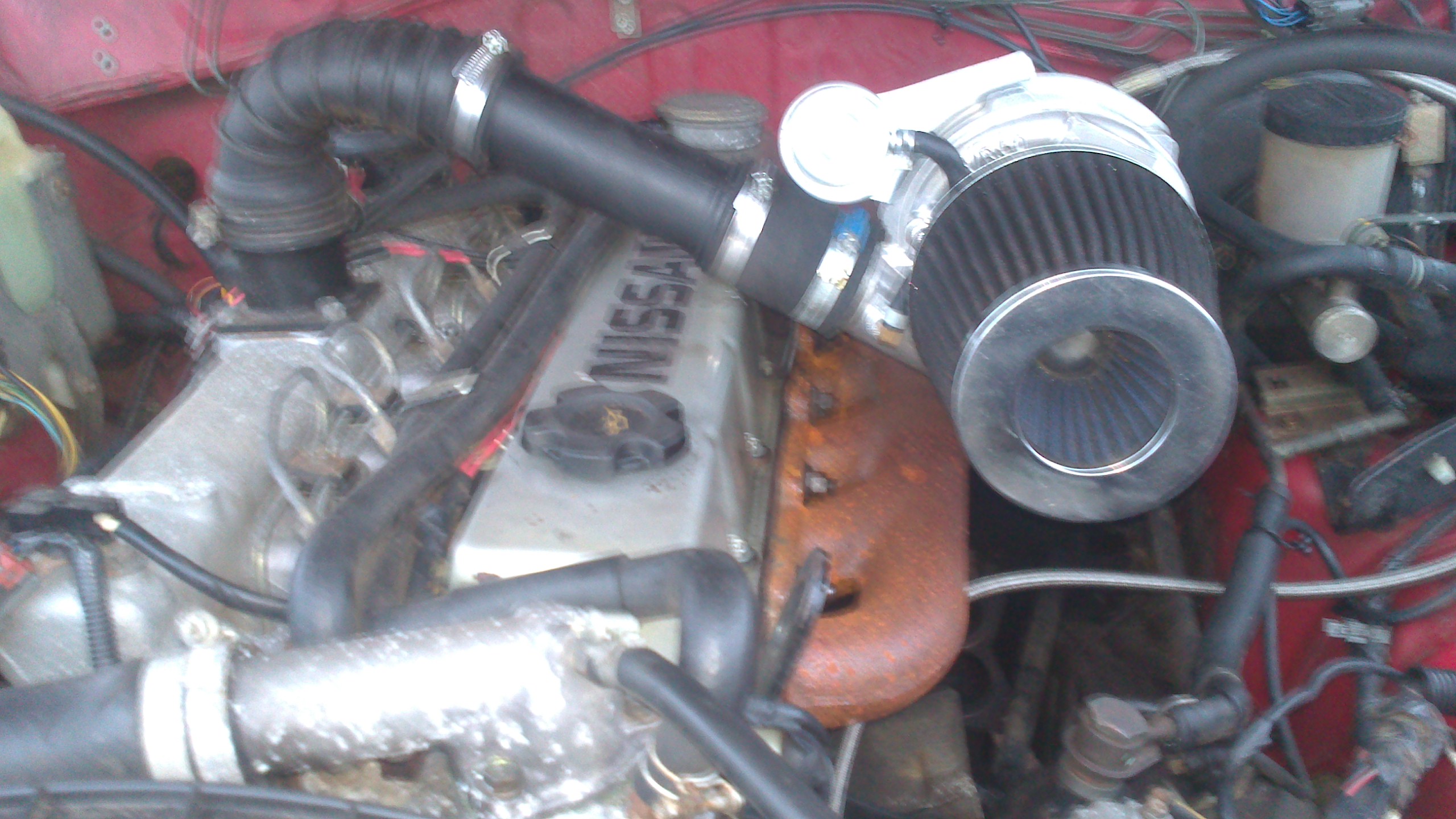

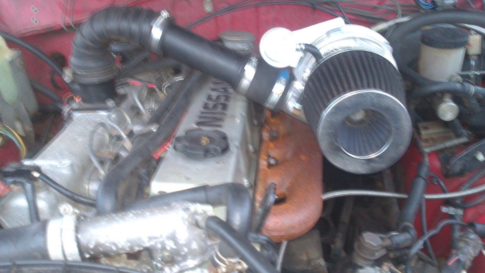

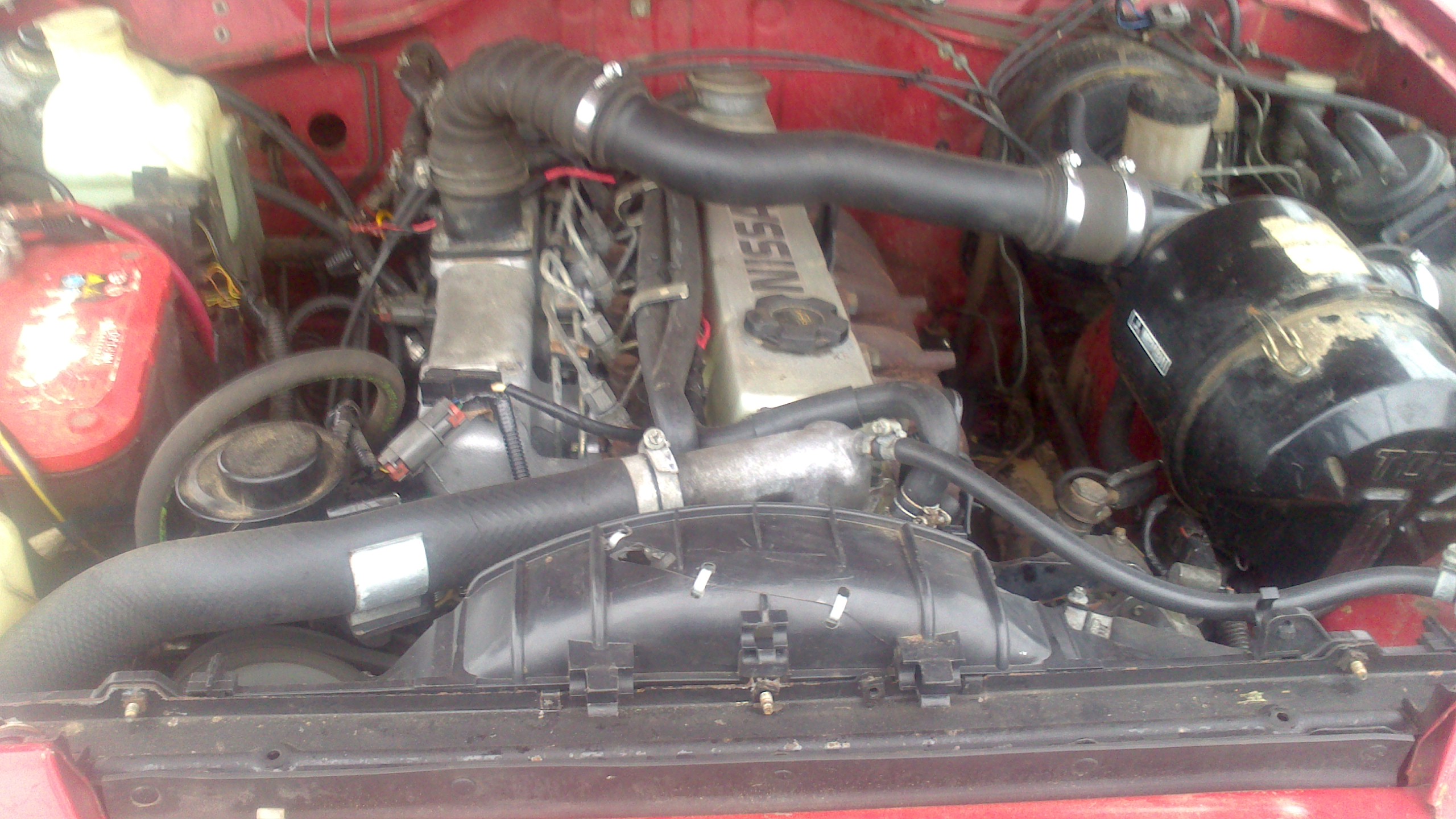

vladswe Postat Decembrie 17, 2013 Autor Partajează Postat Decembrie 17, 2013 Re: Patrol y60 Offroad 37" bogger http://www.youtube.com/watch?v=M_BCk_xAO4Ihttp://www.youtube.com/watch?v=k3n9aaOB3II:banana motorizare 4,2d fara turbo, dar acum iam pus turbokit alta viata fratilor, pompa rotativa sinpu, pe cind la tigrul alb de asfalt e mai complicata treba din cauza pompei liniara nu poti sa montezi turbokit problema e din cauza sistemului de acelerare a motorului, intrebare a pus cineva turbo pe 4,2 cu pompa liniara.mersi:old momentan 2 buc 4,2 plus bmw 530 xdrive Link spre comentariu Distribuie pe alte site-uri Alte opțiuni partajare...
crisguide Postat Decembrie 24, 2013 Partajează Postat Decembrie 24, 2013 Re: Patrol y60 Offroad 37" bogger motorizare 4,2d fara turbo, dar acum iam pus turbokit alta viata fratilor, pompa rotativa sinpu, Ce turbo i-ai pus? Ca ma mananca si pe mine :grin: "Destinul alearga dupa noi ca un nebun cu briciul in mana" A. Tarkovski Nissan Patrol GR Y60 4.2, Nissan Patrol GR Y60 2.8 (deja de piese), Toyota Avensis 2.2D-CAT 177CP Link spre comentariu Distribuie pe alte site-uri Alte opțiuni partajare...
vladswe Postat Decembrie 27, 2013 Autor Partajează Postat Decembrie 27, 2013 Re: Patrol y60 Offroad 37" bogger Ce turbo i-ai pus? Ca ma mananca si pe mine :grin: -ia de aici daca te mäninca rau de tot-de pe piata.:banana momentan 2 buc 4,2 plus bmw 530 xdrive Link spre comentariu Distribuie pe alte site-uri Alte opțiuni partajare...

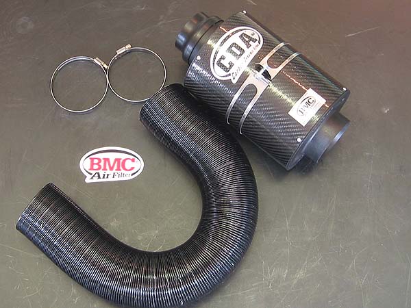

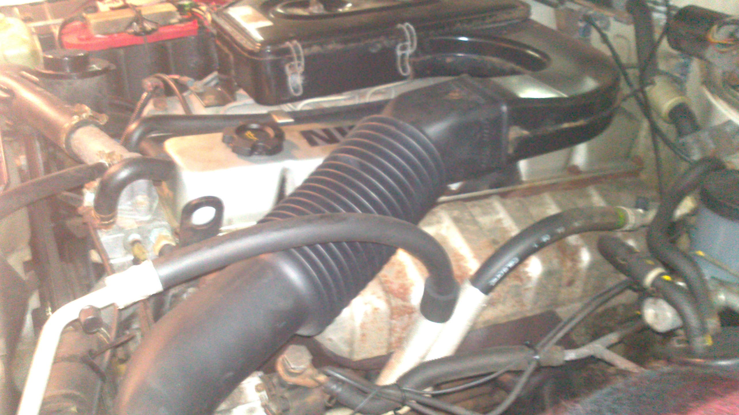

Roby200487 Postat Ianuarie 7, 2014 Partajează Postat Ianuarie 7, 2014 (editat) Re: Patrol y60 Offroad 37" bogger Pot sa iti fac o recomandare? :) Avand si eu cateva tangente cu motoarele turbo, si nu numai, ti-as recomanda sa iti pui un heat shield intre galeria de evacuare si trubina, ca sa obtii un aer cat mai rece care iti ajunge in motor, el fiind si fara intercooler, aerul se incinge oricum. 2 Ia filtrul acela de aer si "arunca-l" de acolo in alta parte :), pe langa ca nu ai intercooler si heat shield, toata caldura de la motor o trage = scade puterea, se incinge motortul. Sunt filtre care au tubulatura. Sau poti sa muti filtru undeva unde sa nu traga aer cald (la patrol putin probabil, ca sa nu ai probleme cu apa). Cea mai buna alegere un fitlru cu tubulatura, si eventual legat de snorkel. Avand in vedere ca este o masina de offroad si mai mult sta pe loc decat merge :) caldura de sub motor toata intra in admisie :), si la o masina care circula cu viteza mai mare se simte aceasta diferenta. Ai ambele variante mai jos. Eu am optat sa pun filtrul jos in bara sa traga de acolo aer rece (cu toate ca am un intercooler imens, si este o masina "exploatata" mai mult la viteza, dar cu toate astea se simte diferenta. Varianta cu filtrul pe turbo si cu tubulatura ar fi ideal pentru tine. PS. Ce turbina i? Am avut ambele variante de filtre. Pot spune ca BMC- ul este usor superior, dar si pretul la fel :) BTW poti pune orice fitlru de tipul resectiv si o tubulatura ca si cea albatra de la mine din poza. Este flexibila, rezista al 380 grade si cel mai importatn ca gasesti pe diametru de 102 :P Editat Ianuarie 7, 2014 de Roby200487 200Hp Boosted ZD30 - NADS Fitted - Oil Catch Tank - OME +5 - Cooper STT PRO 33" - 13000lbs winch - Snorkel - Roof Tent Link spre comentariu Distribuie pe alte site-uri Alte opțiuni partajare...
vladswe Postat Ianuarie 25, 2014 Autor Partajează Postat Ianuarie 25, 2014 Re: Patrol y60 Offroad 37" bogger sal, mersi de sfaturi ieram in brobe cu filtru direct normal ca o sal cuplez la snorkel.:ha: momentan 2 buc 4,2 plus bmw 530 xdrive Link spre comentariu Distribuie pe alte site-uri Alte opțiuni partajare...

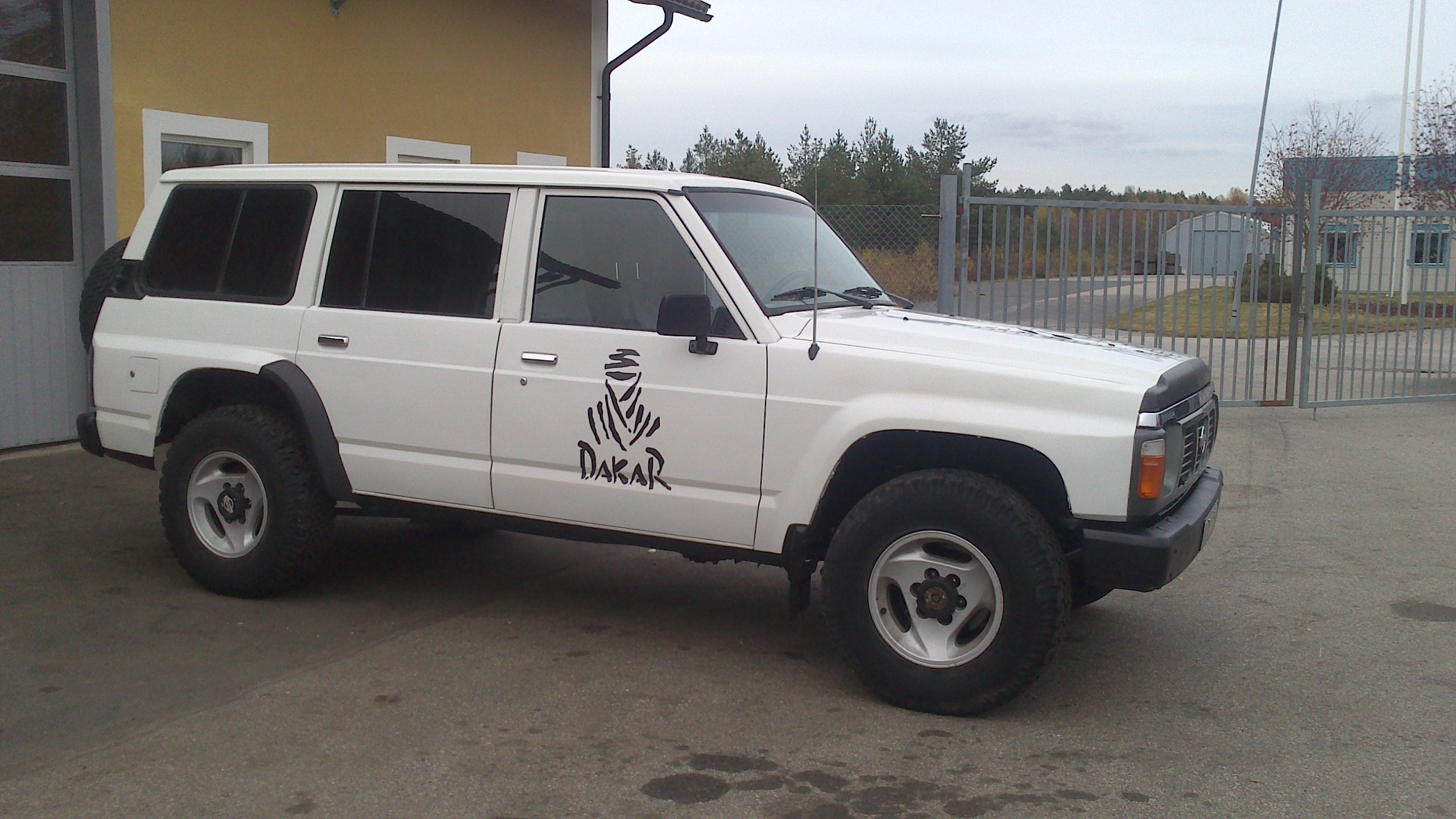

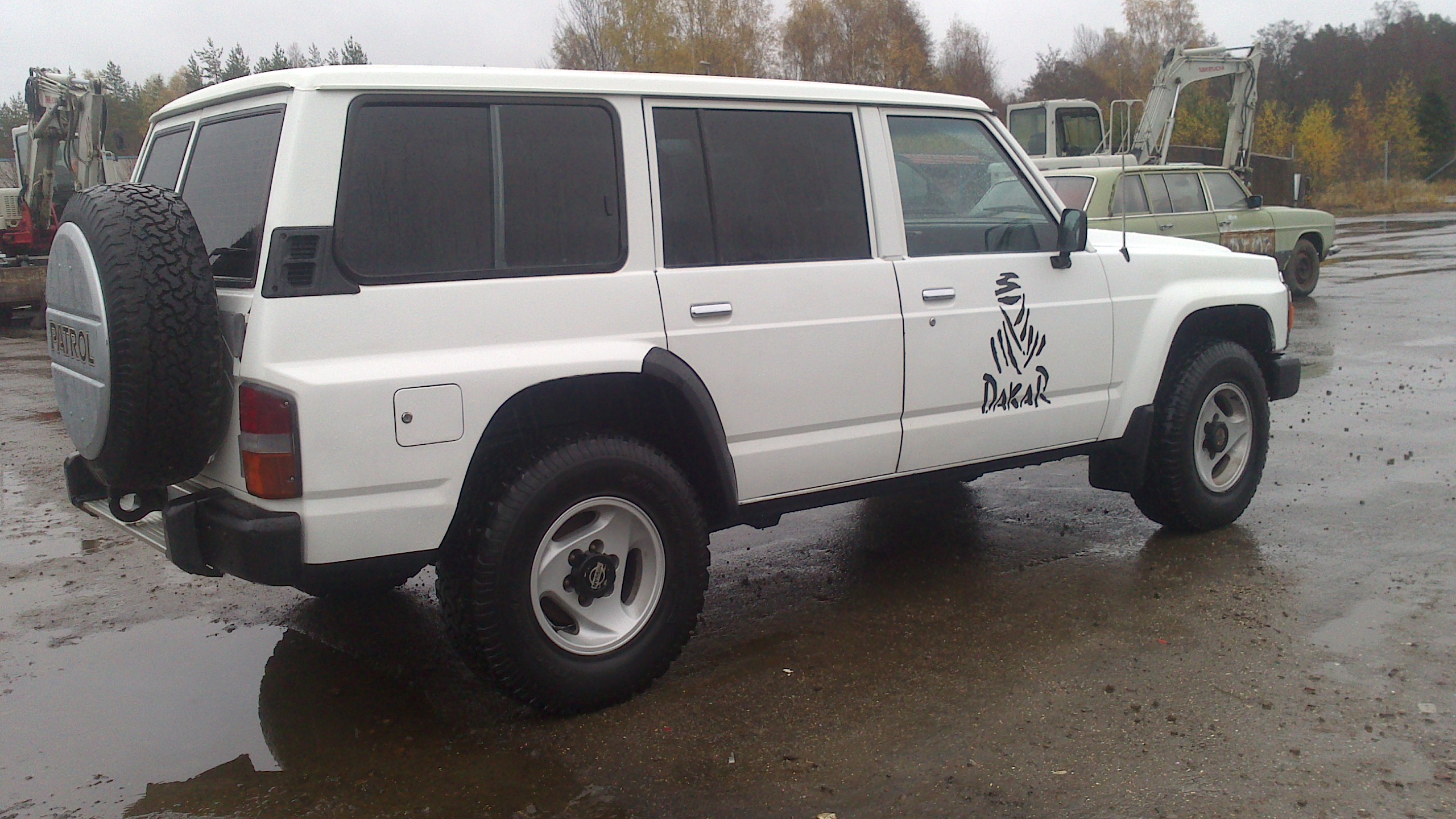

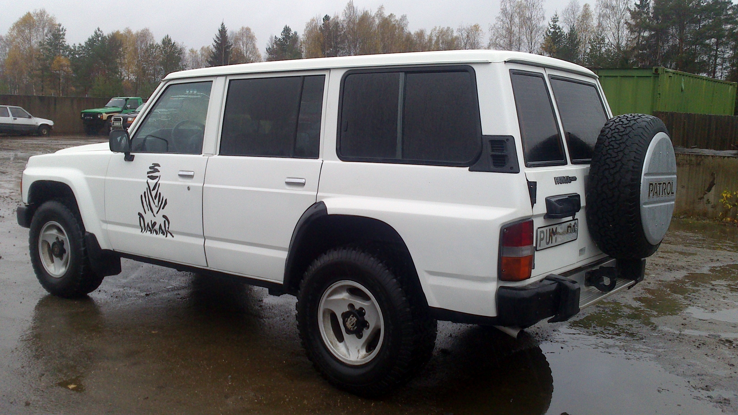

alex1500ro Postat Ianuarie 31, 2014 Partajează Postat Ianuarie 31, 2014 Re: Patrol y60 Offroad 37" bogger Foarte frumoasa masina sa o stapanasti sanatos. Am tot cautat pe net si nu am gasit nici un Patrol Pick-up, tu de unde l-ai cumparat? Link spre comentariu Distribuie pe alte site-uri Alte opțiuni partajare...
vladswe Postat Februarie 1, 2014 Autor Partajează Postat Februarie 1, 2014 Re: Patrol y60 Offroad 37" bogger merrs, picukupul meu este patrol y60 gr normal model scurt, am bagat flexsul in iel si uiite ce a iesit-prin Australia ai sa gasesti pick-up original, mersiiii:br momentan 2 buc 4,2 plus bmw 530 xdrive Link spre comentariu Distribuie pe alte site-uri Alte opțiuni partajare...

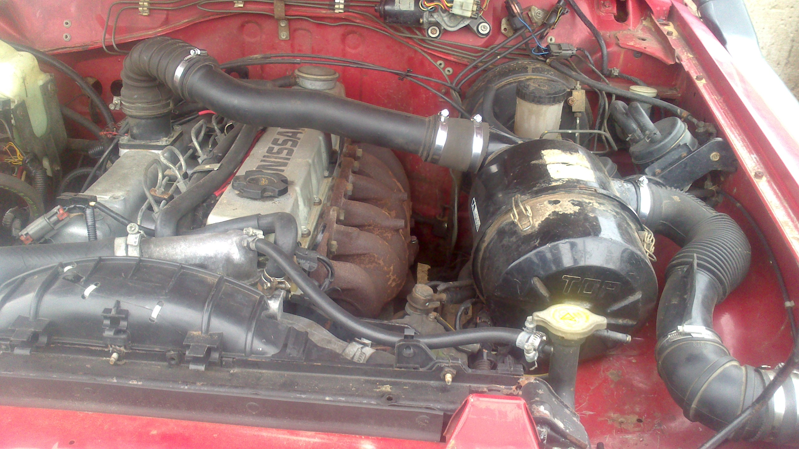

vladswe Postat Mai 9, 2014 Autor Partajează Postat Mai 9, 2014 Re: Patrol y60 Offroad 37" bogger 4.2 turbo diesel. momentan 2 buc 4,2 plus bmw 530 xdrive Link spre comentariu Distribuie pe alte site-uri Alte opțiuni partajare...

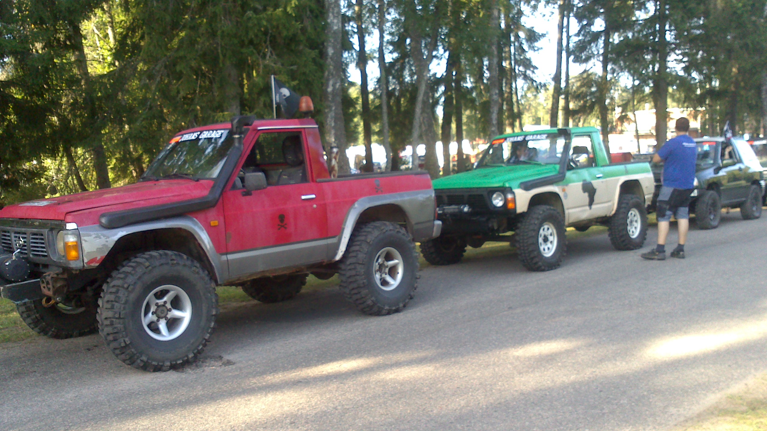

vladswe Postat Mai 16, 2014 Autor Partajează Postat Mai 16, 2014 Re: Patrol y60 Offroad 37" bogger padurile mlastinoase din suedia mai exact gnosjö, esti bine venit daca doresti sa vi sa te murdaresti putin. merge 4.2 cu turbo, turbo kitul lam luat de pe ebay.com........stima momentan 2 buc 4,2 plus bmw 530 xdrive Link spre comentariu Distribuie pe alte site-uri Alte opțiuni partajare...
