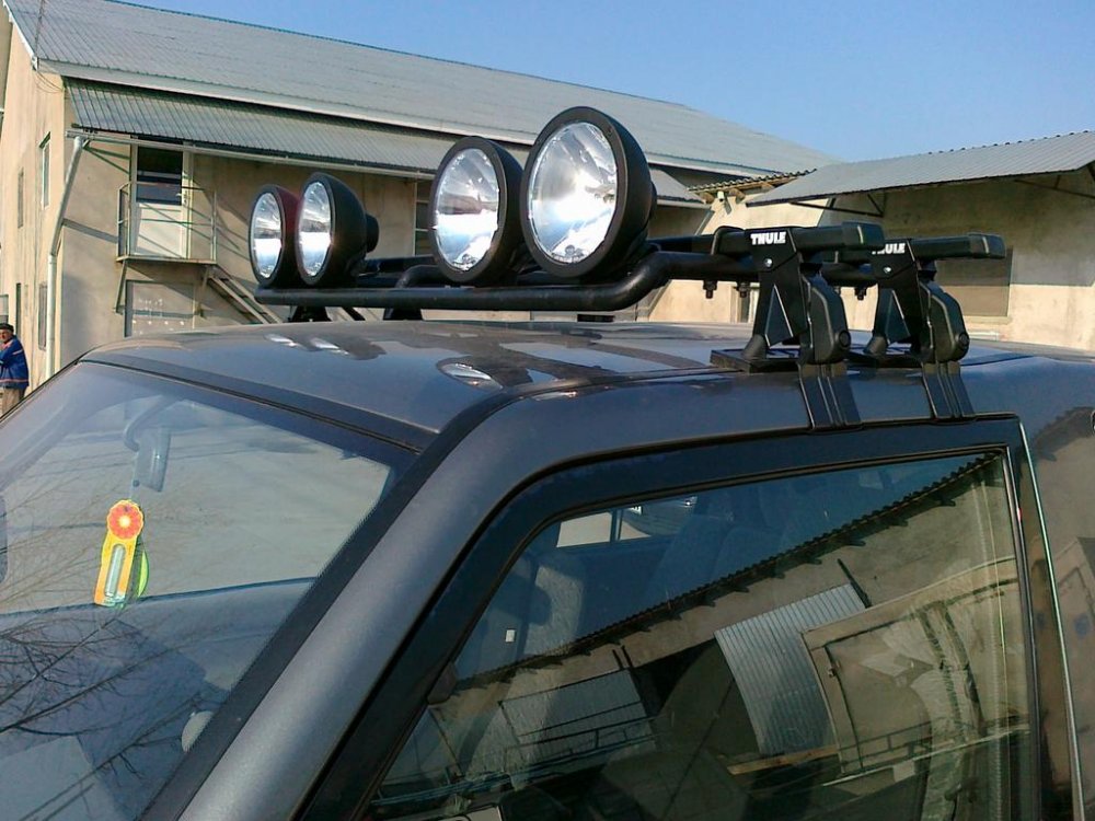

popescu_emil2003 Postat Martie 31, 2011 Partajează Postat Martie 31, 2011 Am modificat si eu putin masinuta mea..... As vrea sa o mai inalt un pic de spate ca pe fata am ridicat-o din barile de torsiune vreo 4 cm si am pus amortizoare specifice. As putea sa o inalt cu niste tampoane sub arcurile spate, vreo 3 cm as vrea. A facut cineva asa ceva si daca da unde gasesc. Link spre comentariu Distribuie pe alte site-uri Alte opțiuni partajare...

popescu_emil2003 Postat Aprilie 2, 2011 Autor Partajează Postat Aprilie 2, 2011 Re: Imbunatatire pajero Multumesc mult pentru aprecieri. Roofrack nu-mi pun pt ca mi se pare prea incarcata si cu el si as vrea sa-i confectionez o trapa si atunci pe unde as mai iesi? Pentru verssatu raspunsul pe pm. Link spre comentariu Distribuie pe alte site-uri Alte opțiuni partajare...
Sefulik Postat Aprilie 2, 2011 Partajează Postat Aprilie 2, 2011 Re: Imbunatatire pajero Multumesc mult pentru aprecieri. Roofrack nu-mi pun pt ca mi se pare prea incarcata si cu el si as vrea sa-i confectionez o trapa si atunci pe unde as mai iesi? Pentru verssatu raspunsul pe pm. E buna si trapa (estetic),daca o dai cu roatele in sus sau pe o parte, ai pe unde sa iesi. Nu-i prea Ii vad necesitatea dar e vb si de gusturi. Roofrack-ul e bun ca poti sa pui obiecte voluminoase pe el,proiectoare pe spate,etc. Din partea mea,e un avantaj. Link spre comentariu Distribuie pe alte site-uri Alte opțiuni partajare...
