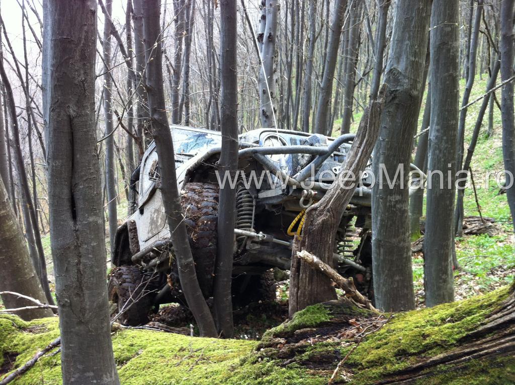

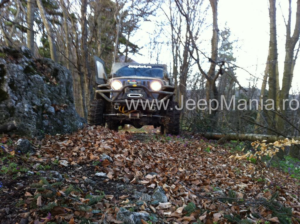

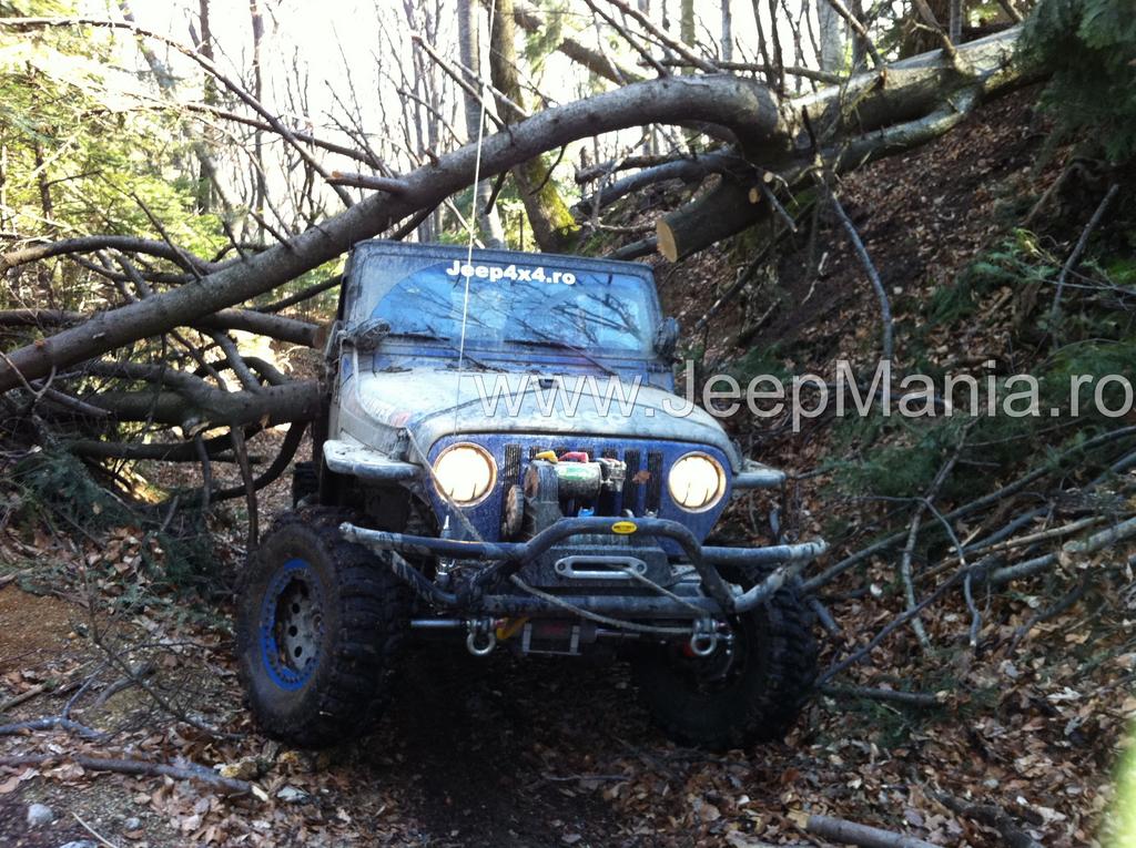

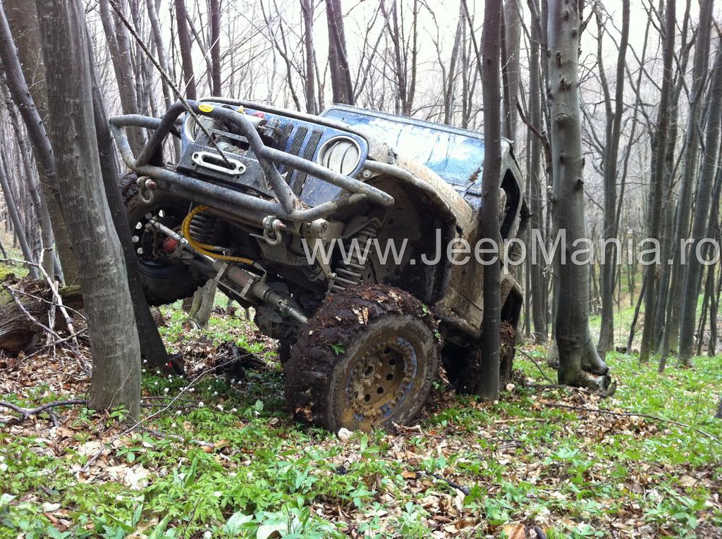

ne-am propus sa refacem ptin TJ-ul de teren, drept si prin urmare am adaugat urmatoarele:
- Am eliminat directia masinii si am inlocuit-o cu directie Full hidraulica Double Ended;
- Upgrade de la 8274 la Gigglepin +60% speed cu 2 motoare BOWII de 6.8 cp;
- Urmeaza un mini - roll bar exterior pt sprijinit pe copaci :wink:
--- si mai vedem ce ii facem...
cateva poze din weekend-ul asta de pe la Codlea... directia este belea in teren, dar pe sosea.... cam 30-40 km/ora, altfel greu de tinut deoarece apare fenomenul de "serpuire"...
