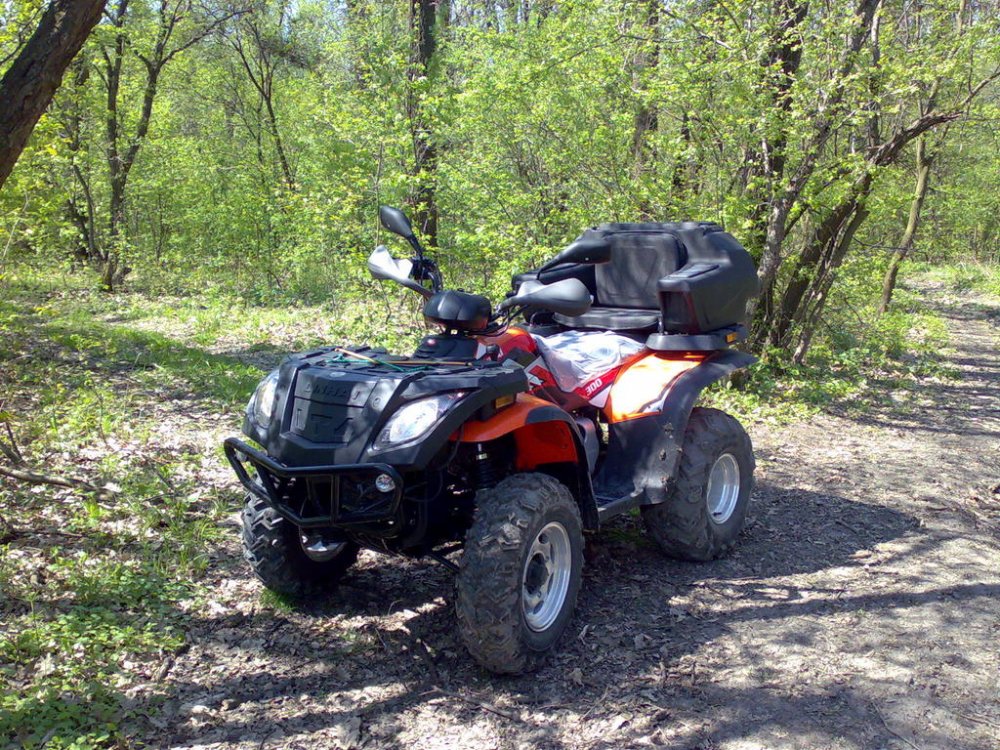

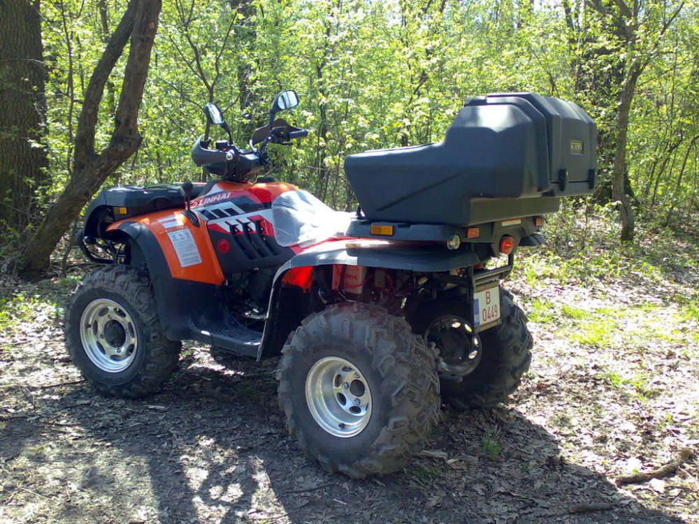

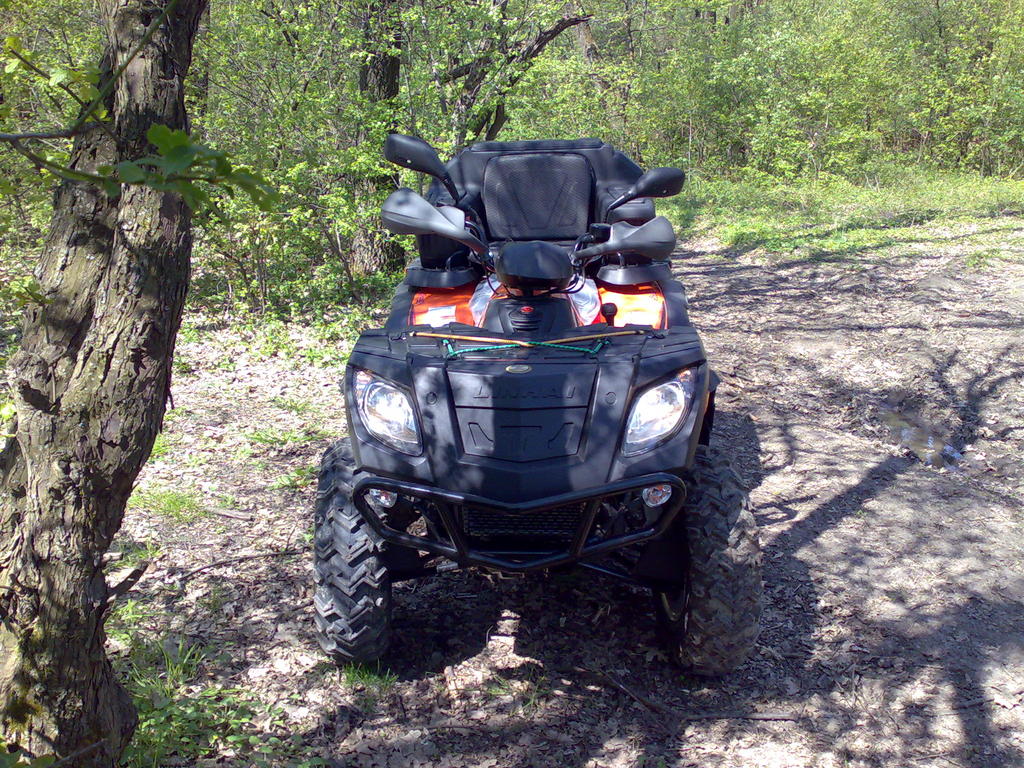

cristeaandm Postat Aprilie 23, 2011 Partajează Postat Aprilie 23, 2011 Nu stiu cum a venit pe la voi iepurasu', sau ce culoare are dar la mine e chinez si portocaliu, adica un Linhai Aniversary 4x4 portocaliu. Si cum ne place noua deja a si inceput accesorizarea lui si anume a primit o generoasa cutie cu scaun suplimentar. Pana una alta am iesit asa un pic ca de sarbatoare asa. S-auzim de bine :cl 4x4 fun for all :h5 RR Classic 1986 - 200Tdi www.lroc.ro Link spre comentariu Distribuie pe alte site-uri Alte opțiuni partajare...

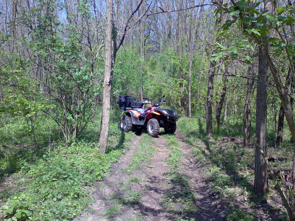

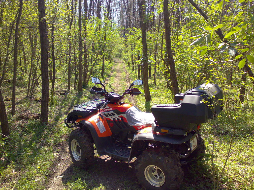

cristeaandm Postat Aprilie 24, 2011 Autor Partajează Postat Aprilie 24, 2011 Re: Iepurasul Portocaliu - Linhai Astazi dupa o masa binemeritata, ca sa iasa mielul prin piele, o iesire pe masura prin padurile de la Sabareni si Corbeanca, asa mai de vreo 100 km. Pana acum iepurasul portocaliu e in forma si trage ok, putine balbaieli la schimbatul treptelor, mai exact dupa ce folosesti trepta de forta, sa zicem pentru a trece un canal, la revenirea in treapta normala nu mai cupleaza si este necesar sa mai mergi asa vreo 10-15 m ca apoi sa incerci din nou la facalet si sa cupleze si ce vrea muschiu lu atv-istu. Problema cea mai mare, cand ti-e lumea mai draga constati ca ai PANA, si nu una ci DOUA pe dreapta cred ca am trecut cu ambele roti peste ceva ghimpi in padure. Norocul meu ca s-a dezumflat treptat si nu am ramas sa innoptez acolo. Aici vine si problema, cat de practice sau cat de adevarate sunt efectele pe care le poate produce un kit de pana pentru atv, si cam ce astfel de chituri recomandati. S-auzim de bine :cl 4x4 fun for all :h5 RR Classic 1986 - 200Tdi www.lroc.ro Link spre comentariu Distribuie pe alte site-uri Alte opțiuni partajare...

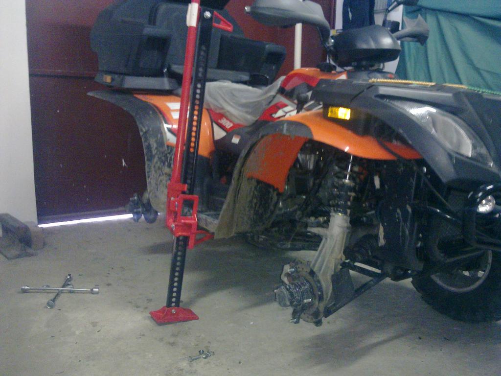

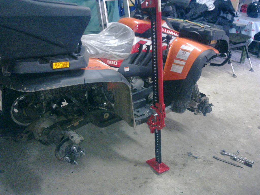

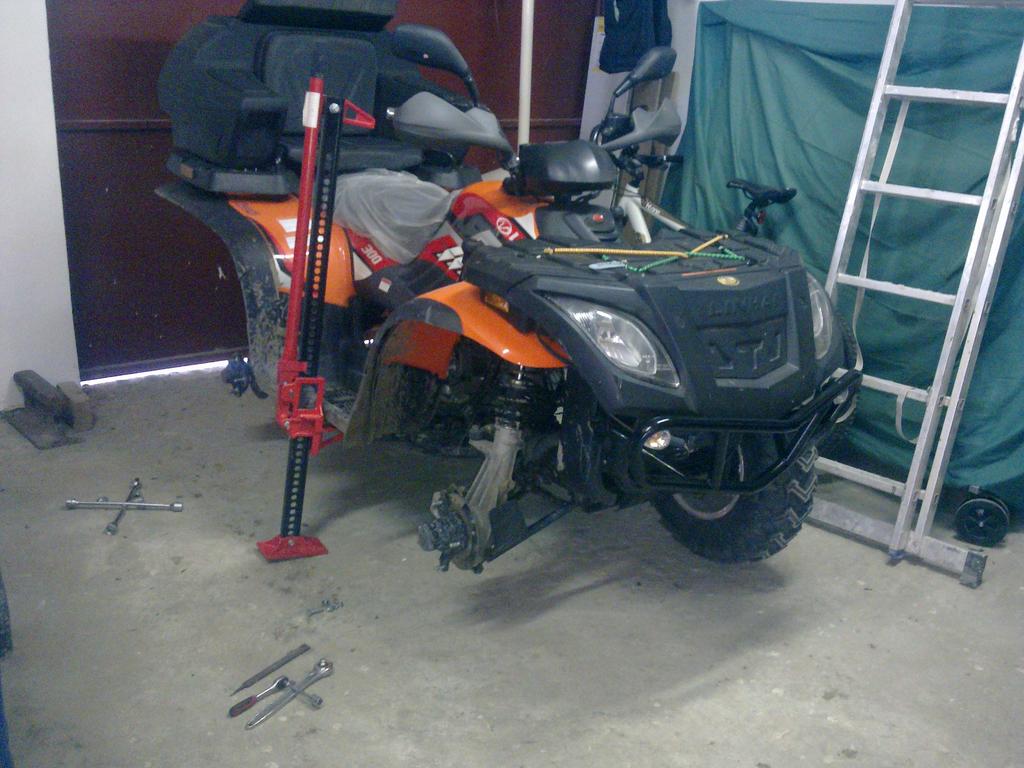

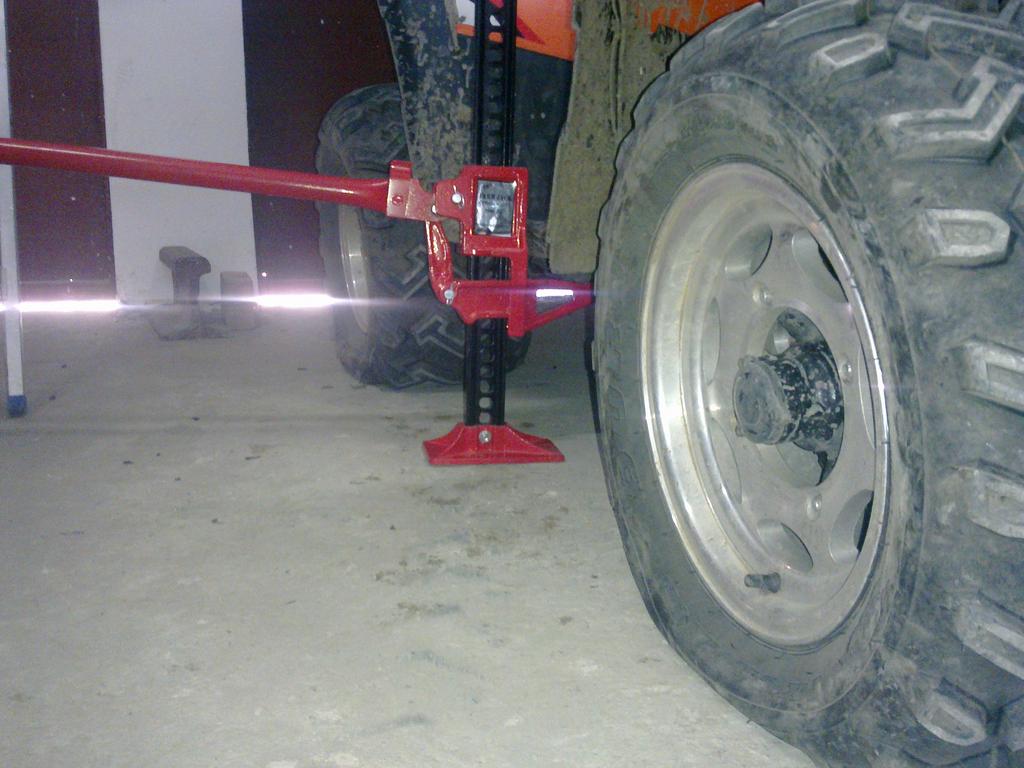

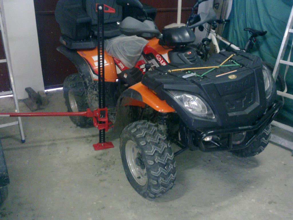

cristeaandm Postat Aprilie 26, 2011 Autor Partajează Postat Aprilie 26, 2011 Re: Iepurasul Portocaliu - Linhai Asta dupa ce am ajuns cu ele la o vulcanizare s-a constatat ca eu sunt un baiat strangator si am cumulat doua pene pe roata fata si una pe spate, deci cine da mai mult, asta asa parca era o povestire cu 7 muste dintr-o lovitura, eu ma incadrez la 3 pene. :banana:banana:banana Acum daca tot e 4x4 jucaria si ca Marcel sa nu creada ca am dat banii degeaba pe Hi-Lift.:grin: Ca si kit de pana am vazut ca unele contin niste tuburi de CO2, asta cred pana va intra in dotare un compresor. :wink: S-auzim de bine :cl 4x4 fun for all :h5 RR Classic 1986 - 200Tdi www.lroc.ro Link spre comentariu Distribuie pe alte site-uri Alte opțiuni partajare...
House4x4 Postat Aprilie 28, 2011 Partajează Postat Aprilie 28, 2011 Re: Iepurasul Portocaliu - Linhai Sa-l stapanesti sanatos si sa te bucuri de el. Exceptional, de mare efect Hi-Lit-ul pe ATV. Cu masina cum stai, este gata , sau mecanicul tot mai are probleme? Da-mi un telefon, te rog. Toate bune. Link spre comentariu Distribuie pe alte site-uri Alte opțiuni partajare...
