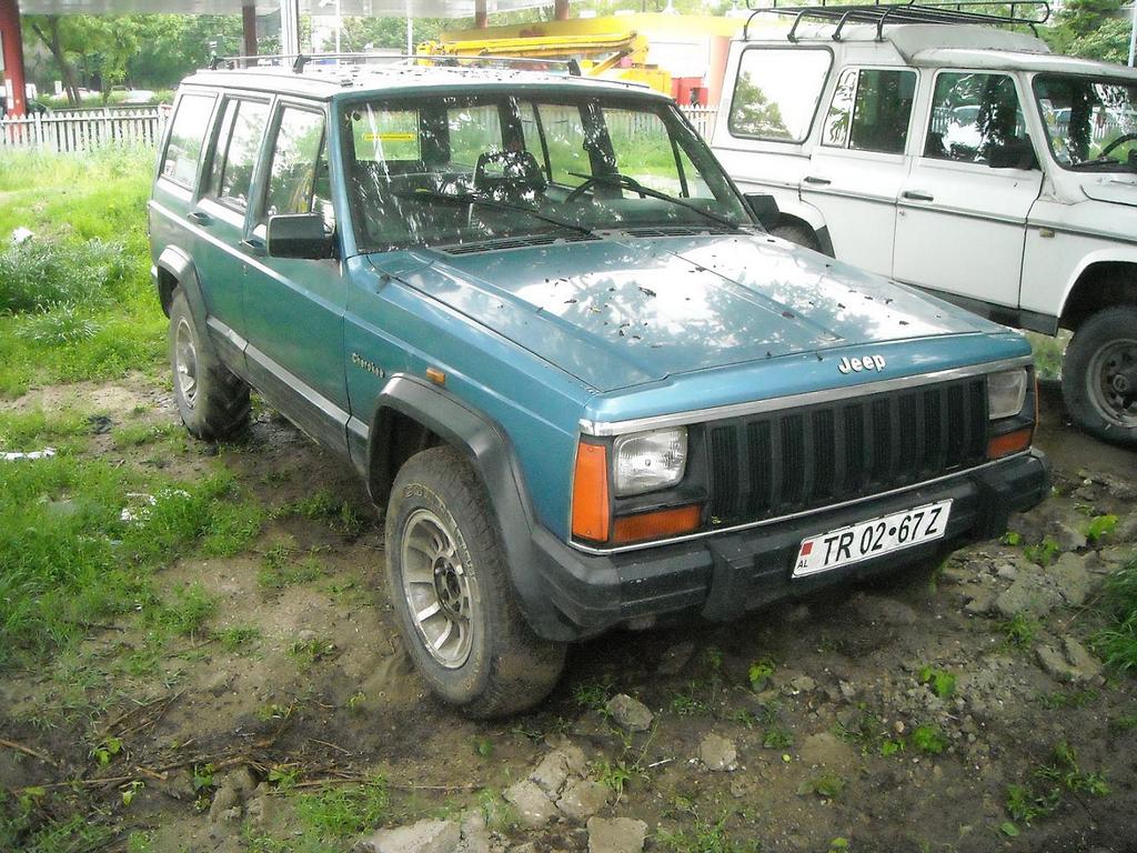

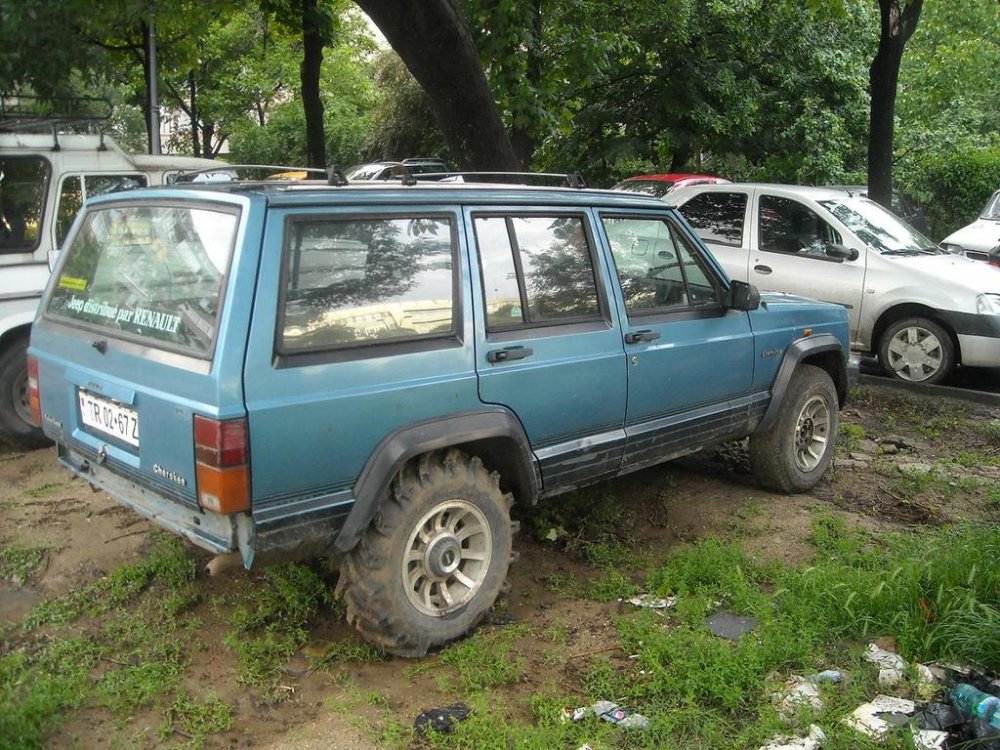

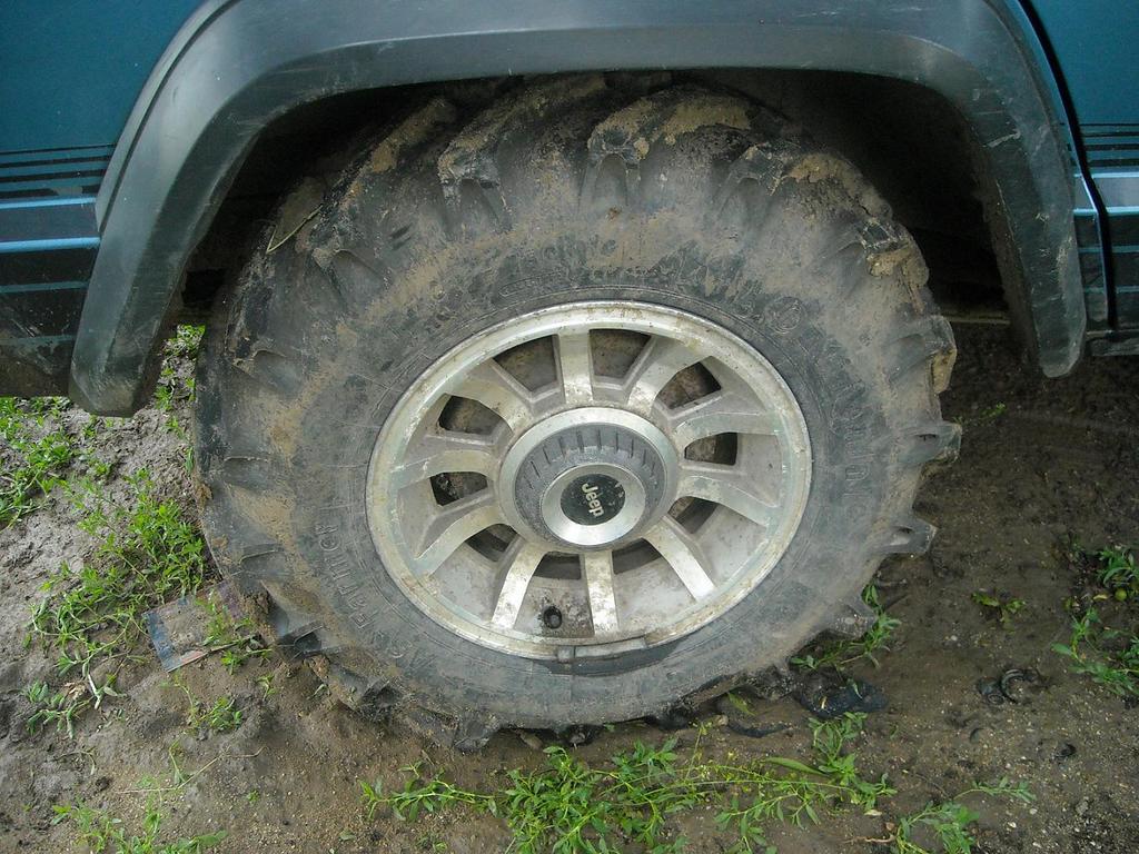

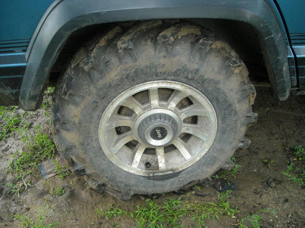

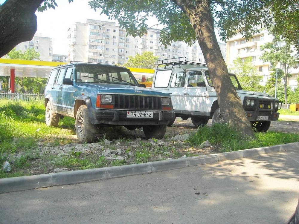

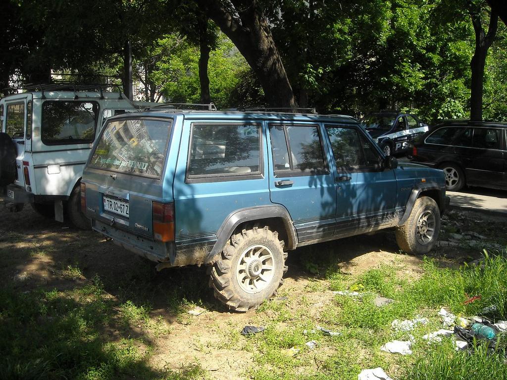

Rebel_Boy Postat Mai 21, 2011 Partajează Postat Mai 21, 2011 Va salut .. cautand sa-mi cumpar ceva doar pentru offroad am dat de el, un Jeep Cherokee TD .. Momentan masina e aprope stoc cum a iesit pe poarta fabricii cu motorul 2068 cc si 95 cp dar in curand sper sa mai pun cate ceva pe ea .. pe spate masina are ceva cauciucuri Continental cu profil gen tractor care isi fac super ok treaba pe noroi (doar pe tractiune spate) .. sper sa mai gasesc doua bucati si pentru fata ori sa le schimb pe toate sa le pun aceasi dimensiune.. Astept pareri pro si contra .. oricare sunt binevenite pentru un incepator :tk http://www.rescue4x4.ro Link spre comentariu Distribuie pe alte site-uri Alte opțiuni partajare...
Heavy D. Postat Mai 21, 2011 Partajează Postat Mai 21, 2011 Re: Jeep Cherokee 2.1 TD Buna seara ! Neaparat anvelope de aceeasi dimensiune pe toate rotile. Si fara 4x4 pe teren cu aderenta, ca daca virezi, se va auzi de sub masina un "trosc" foarte negativ pentru buget. Masina nu are diferential central. De la 4x2 la 4x4H se poate face trecerea din mers fara probleme, dar pentru 4x4L masina trebuie neaparat sa fie oprita. Schimba toate lichidele, filtrele, cureaua distributie, verifica jocurile in pivoti, capete de bara, bucsile bratelor, etc... Vezi daca merge visco, si daca nu, baga un ventilator electric cu/fara termocupla. In rest, sa ai parte de ea, ca mai stiu eu pe cineva care tot asa a inceput si acum a ajuns mult mai departe de faza "aici trebuia sa ma opresc acum doi ani"... Stima, Dragos Link spre comentariu Distribuie pe alte site-uri Alte opțiuni partajare...
Rebel_Boy Postat Mai 21, 2011 Autor Partajează Postat Mai 21, 2011 Re: Jeep Cherokee 2.1 TD Multumesc frumos pentru sfaturi .. de chestia cu schimbatul de la 4x2 la 4x4H nu stiam, de fiecare data cand l-am folosit l-am schimbat pe loc (ARO style :grin: ).. La suspensie masina e mai mult decat ma asteptam de buna singura chestie o are la axul de la volan, are joc in volan nu e din caseta.. Sper ca in curand sa-i fac o revizie mai amanuntita, dar e cam subtire bugetul momentan .. dupa revizie trebuie neaparat inca doua anvelope identice cu alea pe spate.. :tk http://www.rescue4x4.ro Link spre comentariu Distribuie pe alte site-uri Alte opțiuni partajare...

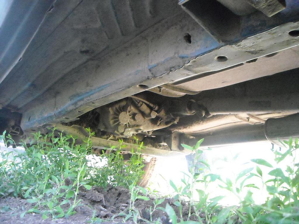

Marius C alias Turagmes Postat Mai 21, 2011 Partajează Postat Mai 21, 2011 Re: Jeep Cherokee 2.1 TD ca o completare la cele spuse mai sus...nu te zgarci la vaselina...greseaza temeinic crucile si culisantele de la cardane...precum si crucile de la planetare....de asta depinde in mod direct durata lor de viata..... Link spre comentariu Distribuie pe alte site-uri Alte opțiuni partajare...
Rebel_Boy Postat Mai 21, 2011 Autor Partajează Postat Mai 21, 2011 Re: Jeep Cherokee 2.1 TD @Heavy D: din cat am reusit sa vad caseta nu da nici un semn de oboseala, o sa trebuiasca sa merg intr-un service pentru o verificare mai amanuntita .. multumesc pentru site. @Marius C: am vazut ca e cam uscata pe dedesupt ca sa zic asa .. o sa gresez mai tot ce vad pe sub masina :grin: http://www.rescue4x4.ro Link spre comentariu Distribuie pe alte site-uri Alte opțiuni partajare...
Rebel_Boy Postat Mai 24, 2011 Autor Partajează Postat Mai 24, 2011 Re: Jeep Cherokee 2.1 TD daca stie cineva doua anvelope cu acelasi profil ca cele de pe spate as ramane recunoscator pentru pont .. am tot cautat dar nimic .. cand ajung din nou la masina o sa scriu exact ce scrie pe ele.. :tk http://www.rescue4x4.ro Link spre comentariu Distribuie pe alte site-uri Alte opțiuni partajare...
