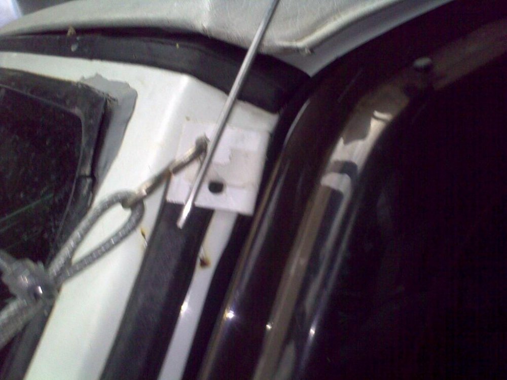

DanT Postat Iunie 20, 2011 Partajează Postat Iunie 20, 2011 Re: Indepartatoarele de crengi - "Designed & handmade by Vio" Colegii @marse & @cobrra au optat pentru acest sistem de prindere la masina mea. :x Bun! :br :tk poti sa pui te rog niste poze mai detaliate cu sistemul de prindere pe plafon? 0743380016 sau 0731443451 I ♥ APUSENI :cort Link spre comentariu Distribuie pe alte site-uri Alte opțiuni partajare...
nessum Postat Iunie 20, 2011 Partajează Postat Iunie 20, 2011 Re: Indepartatoarele de crengi - "Designed & handmade by Vio" O sa fac maine niste poze si le pun aici. :x :tk Toyota LJ 70 Transsylvania Off Road Club www.helpdani.eu Link spre comentariu Distribuie pe alte site-uri Alte opțiuni partajare...

nessum Postat Iunie 26, 2011 Partajează Postat Iunie 26, 2011 (editat) Re: Indepartatoarele de crengi - "Designed & handmade by Vio" ok:wink: !! sunt ft curios pt ca nici eu nu am portbagaj ext. (inca) Uite, asta e "sistemul de prindere"! Pozele sunt :al facut cu telefonu'!:grin: @adammoga are un topic deschis pe acest forum. De acolo m-am mai inspirat :br "Accesoriile" le-am cumparat de la OBI! Cost total = aproximativ 60ron. :tk Editat Iunie 27, 2011 de nessum Toyota LJ 70 Transsylvania Off Road Club www.helpdani.eu Link spre comentariu Distribuie pe alte site-uri Alte opțiuni partajare...
DanT Postat Iunie 27, 2011 Partajează Postat Iunie 27, 2011 Re: Indepartatoarele de crengi - "Designed & handmade by Vio" Uite, asta e "sistemul de prindere"! Pozele sunt :al facut cu telefonu'!:grin: @adammoga are un topic deschis pe acest forum si m-am mai inspirat de acolo. :br "Accesoriile" le-am cumparat de la OBI! Cost total = aproximativ 60ron. :tk am crezut ca prinderea de sus e pe streasina dar se pare ca e altfel. nu gasesc topicul lui adammoga despre acest subiect. Am sa mai analizez posibilitati pana cand gasesc un portbagaj multumesc pt poze!! stima!! 0743380016 sau 0731443451 I ♥ APUSENI :cort Link spre comentariu Distribuie pe alte site-uri Alte opțiuni partajare...
