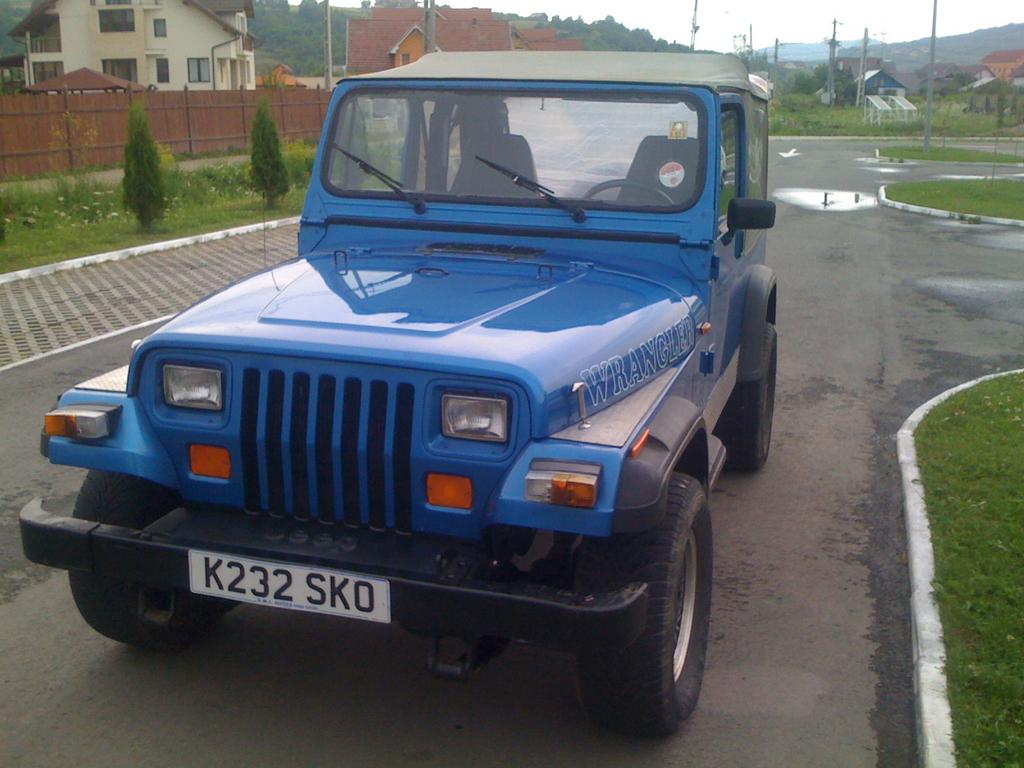

Wrangler YJ 2.5 1992
hop_si_eu06

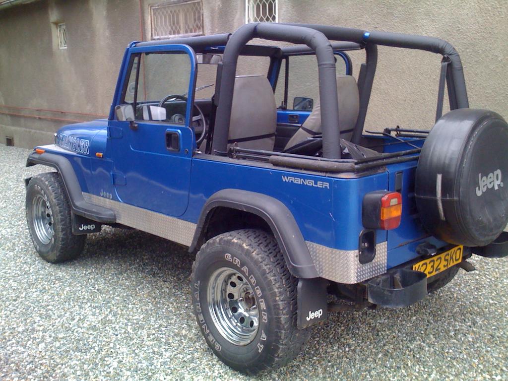

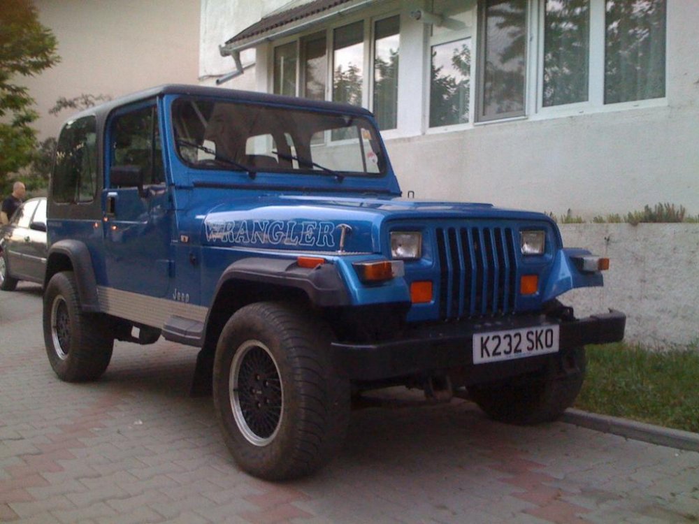

Salutare,

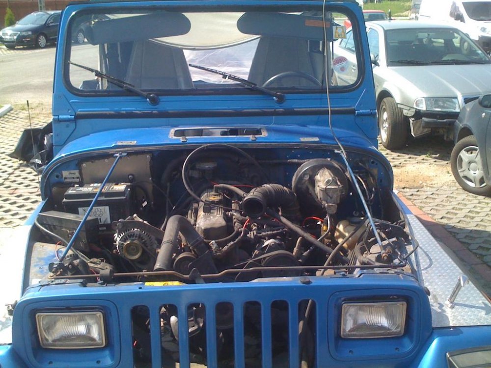

De cateva zile sunt propritarul unui Wrangler YJ din 92 de 2.5. Nu sunt chiar nou in domeniul asta de off road avand in vedere ca am mai detinut pana acuma 3 linhai worker, 1 cf moto, 1 kawa bf 650, 1 yamaha tri-z 250, 1 honda cr 125 full cross, dar in domeniul auto inca nu am reusit sa ma specializez si am cateva intrebari despre noua jucarie :
1. Cum functioneaza 4x4 sau mai exact vreau sa intreb daca este normal sa-mi scartaie (patineze ) rotile daca merg pe 4x4 pe asfalt (indiferent daca e pe hi sau lo) si iau curbe? Intreb deoarece am mai mers cu alt wrangler yj care avea un lift de suspensie de 10 cm si 2 cm de caroserie si roti de 33 si nu auzeam sa rupa aderenta ( sa patineze ).
2. Avand in vedere preturile mari la care se vand masinile astea nu prea mai am bani de foarte multe upgrade-uri momentan asa ca vreau sa intreb ce cauciucuri imi recomandati sa cumpar care sa potriveasca pe jantele actuale sau pot sa montez orice cauciucuri pe 15''. Jantele cred ca sunt de ceva cherokee.
3. Mi-a promis un prieten ca imi da 2 anvelope rEsapate profil simex si vreau sa intreb daca pot sa combin cu alt tip pe fata care s-ar putea sa fie putin alta dimensiune.
4. Va rog sa-mi spuneti daca merita sa pun momentan inaltatoare la foile de arc ( cercei mai mari ) avand in vedere ca momentan nu dispun de resurse finaciare pentru un upgrade de telescoape.
5. Masina este din Anglia si are volanul pe dreapta dar englezul de la care am cumparat-o zicea ca a fost importata din SUA si ca i-a fst schimbat in Anglia volanul de pe stanga pe dreapta. Dupa o inspectie mai amanuntita sub capota reiese ( am dedus eu ) ca au fost schimbate bateria de pe stanga pe dreapta si frana si ambreiajul invers. Intrebarea este daca am nevoi de alta caseta de directie ca sa montez volanul din nou pe stanga.
Deocamdata cam astea sunt cateva din nelamuririle mele. Daca ma puteti ajuta va sunt recunoscator.

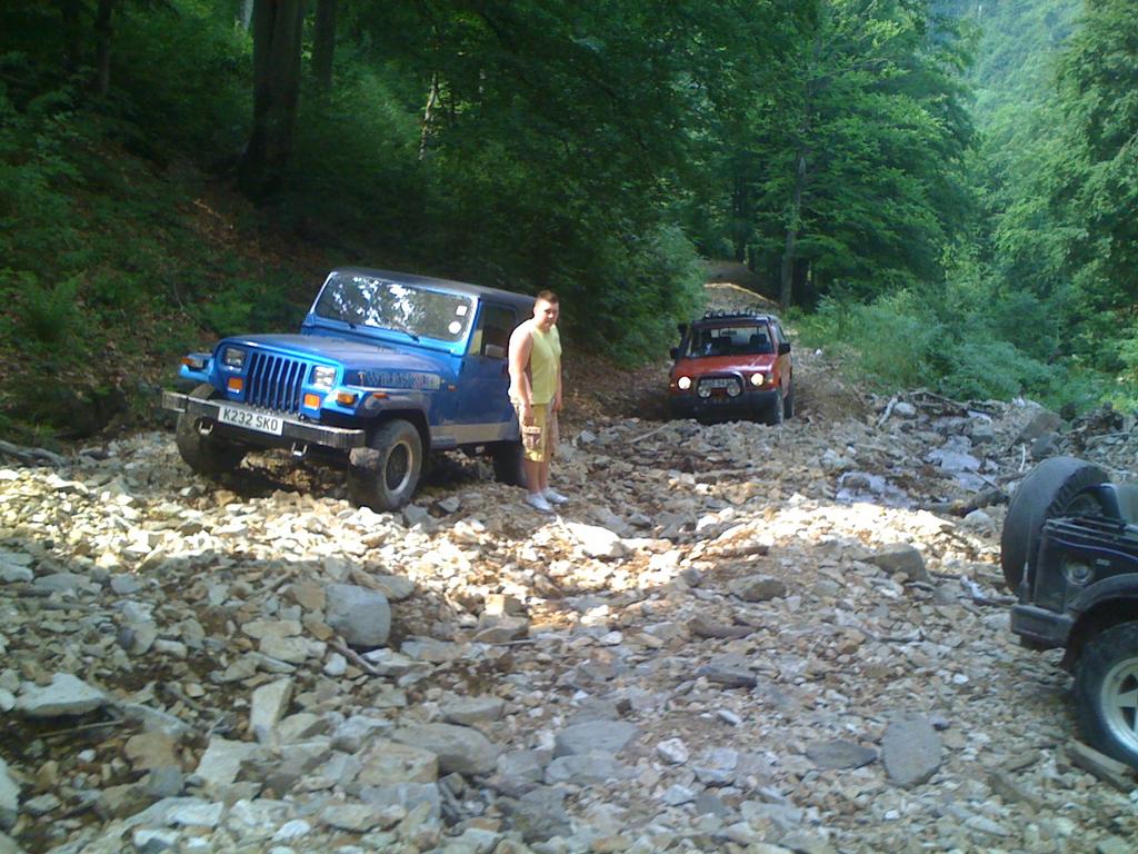

Am facut deja o iesire pe Muntii Tibles dar a fost destul de greu avand in vedere ca am cauciucuri de asfalt pe masina 275/60/15 si foile de arc pe spate sunt cam drepte adica am o garda la sol destul de mica.
Multumesc anticipat celaor care au experienta si posibilitatea sa imi dea sfaturile necesare.
Pun mai jos cateva poze cu sageata albastra:
1693042873_Picture011.thumb.jpg.afadd2e179107a3c15fa78ac9d097c68.jpg2122730150_Picture002.thumb.jpg.f71af62e86c82651b03a89995eb5cdec.jpg1468701383_Picture009.thumb.jpg.bd1f79364c063f4b3a241f1b5be46d27.jpgIMG_0214.thumb.jpg.789c7159342042c6b34122320e5407c9.jpg

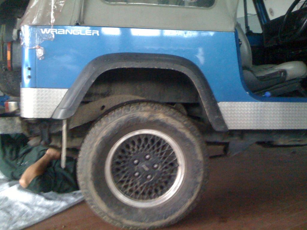

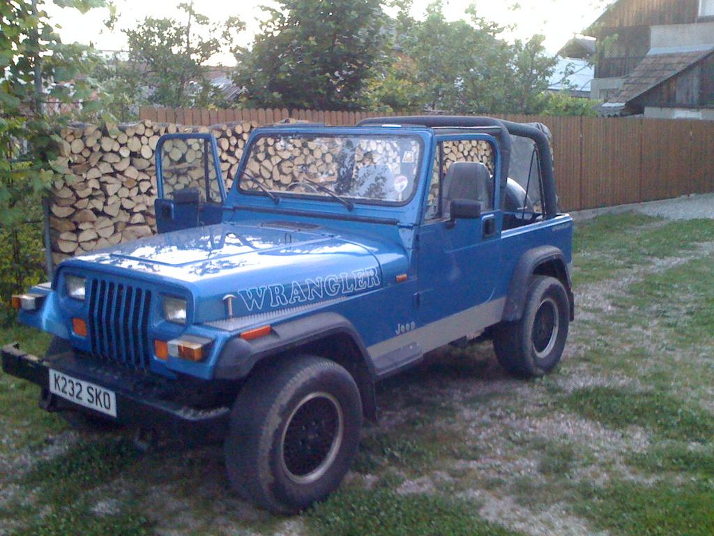

Azi am montat arcurile. Meseriasul a zis ca e mai bine sa mai puna cate o foaie pe fiecare arc ca altfel nu vor tine mult si se vor lasa. Am masurat distanta dintre aripa si cauciuc inainte de demontare si a crescut cu 7 cm. Acum sta putin in bot si e mai rigida. Sper sa se mai lase putin. Oricum cred ca sapt viitoare voi springui si arcurile de pe fata dar fara sa mai pun alte foi. Si vreau sa incerc sa-i fac transplantul volanului de pe dreapta pe stanga. Am studiat putin caseta de directie si cred ca o pot adapta si pe stanga. Practic intra coloana de directie in ea si din ea iese un levier care misca barele de directie in stanga si dreapta. Cred ca singura problema va fii sa o montez ( suportul de prindere difera de pe stanga pe dreapta, in rest e cam la fel)
Am facut si doua poze cu noul lift :apIMG_0342.thumb.jpg.e0ba9a7941001ca2a118a4a38400e3b3.jpgIMG_0341.thumb.jpg.2a6cae89167319a946bae7216321dab1.jpg
Re: Wrangler YJ 2.5 1992
Alta viata. Se vor mai lasa putin cu timpul, trebuie sa se aseze.
Niste cauciucuri mai serioase si la noroaie.:br
Daihatsu Feroza, adio pietre la rinichi.

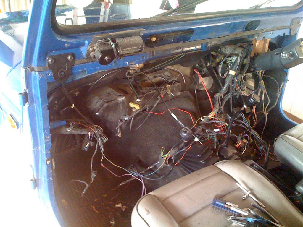

Azi ma-m apucat de desfacut. Am dat jos parbrizul si bordul. Inauntru semne clare ca masina s-a nascut stangace. Momentan sunt bucuros. Sper sa pot duce lucrarea pana la capat. Am dat anunt de caseta de directie. Daca nu gasesc ma apuc de inventii. In schimb am gasit si cumparat o directie complecta ( bara directie + capete de bara + amortizor ) de la o masina cu volanul pe stanga. Caseta era vanduta deja. Daca are cineva un manual de reparatii ( daca exista asa ceva ) il rog sa ma ajute si pe mine.
Va mai tin la curent cu lucrarea.

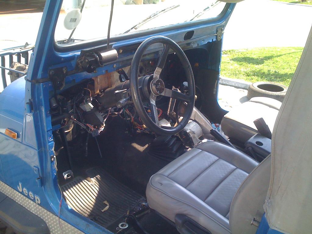

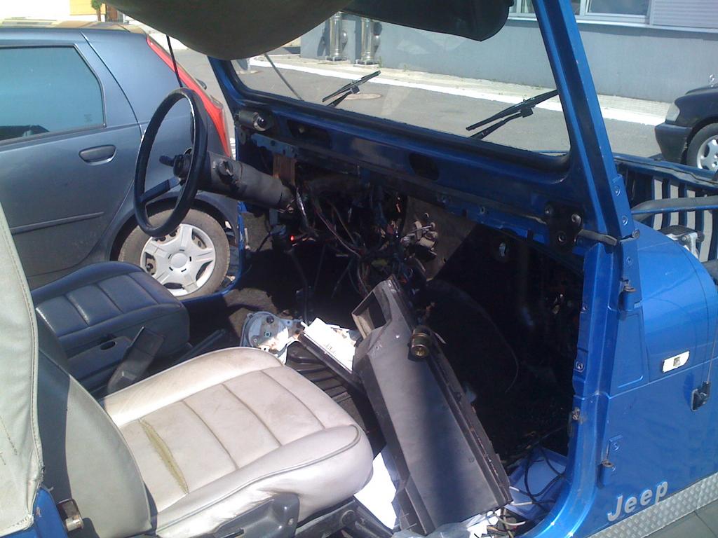

Lucrarea continua. Azi alte vesti bune. Am desfacut panoul din partea stanga si am gasit gaurile originale pt pedale, coloana directie, pompa frana, etc. Am facut si cateva poze. Problema e acum ca nu reusesc nicicum sa desfac tubulatura de aer :hl. Nu stiu ce a facut ala de-a mutat volanul pe dreapta dar am desfacut vreo 15-20 de suruburi si abia incepe sa miste putin.
Nu-i vorba ca la desfacut suruburi ma descurc, dar nu mai am ce suruburi sa desfac...
IMG_0354.thumb.jpg.47c1015a0fcb003aec3e79b0b2e9a420.jpg IMG_0355.thumb.jpg.bb5154e72787f00fede4bf4032e330f9.jpg IMG_0357.thumb.jpg.2f412942a081b1326d5aea55ef19f4c7.jpg IMG_0356.thumb.jpg.cafe2d03d638733c5b7e97744b87af7a.jpg .
Adevarul e ca tare mi-ar fi de ajutor un manual de reparatii sa vad macar cum ar trebui puse toate la loc. Daca are cineva il rog din nou sa ma ajute si pe mine.
Nu stiu de ce s-au pus pozele asa dezordonat....
Revin maine seara cu un update,
Dan
Editat de Heavy D.

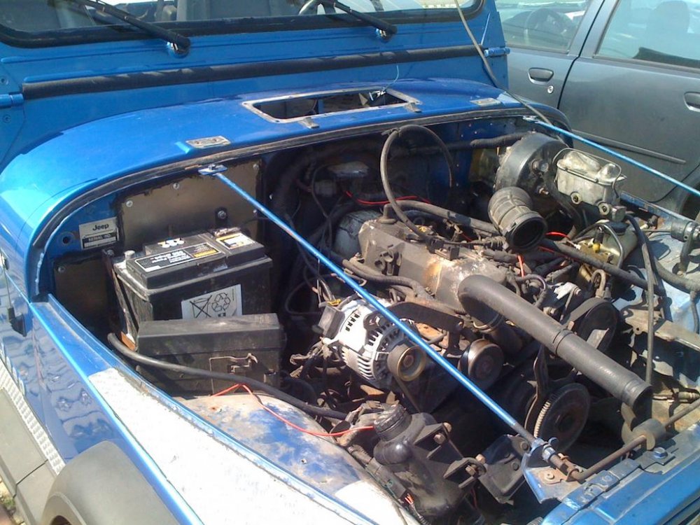

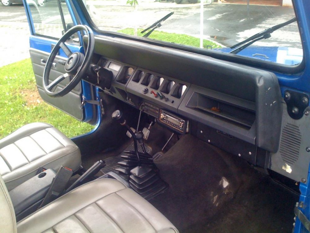

Buna seara,
Sambata ne-a ajutat Dumnezeu cu o zii superba si i-am dat o cheie. :2dr
A pornit la sfert. Toata instalatia electrica a fost legata cu succes cu exceptia semnalizarii care merge in cruce ( spate stanga fata dreapta si invers ) dar se rezolva.
Inca nu am reusit sa pun totul in interior ca mai am nevoie de tubulatura de aer interioara complecta ( cea de pe masina era de stanga si era modificata nu prea pot face nimic cu ea ). Inca nu sunt sigur daca mai astept pana gasesc ceva second sau fac ceva inventii din alea cum erau pe dacii cu un radiator si un ventilator in spate. Mai vedem.
Iar sub capota am nevoie de caseta de directie de stanga.
D-le Dragos am vorbit cu cineva de la dezmembrari si mi-a zis ca imi da o caseta de cherokee ca care potrivesc 2 din 3 surube de prindere iar pentru al trei-lea trebuie facut un suport. Va rog sa-mi dati un sfat daca ar merge asa inventie sau daca este corecta informatia.
Daca are cineva informatii despre ceva wrangler-uri in proces de dezmembrare va rog sa-mi da-ti si mie un semn. La marile dezmembrari din tara nu au absolut nimic.
Si pozele cu lucrarea.
IMG_0366.thumb.jpg.03d14aea17a6a8ce42319b389dffb154.jpgIMG_0367.thumb.jpg.38e7886db34eb747ab0383e86194c829.jpgIMG_0364.thumb.jpg.d924ea6d2811e93ad6ea95eb984f0b0e.jpgIMG_0363.thumb.jpg.2beac789e793dff9e228301070c93bbf.jpgIMG_0365.thumb.jpg.921dc710e91988cf30734291f55207a0.jpg

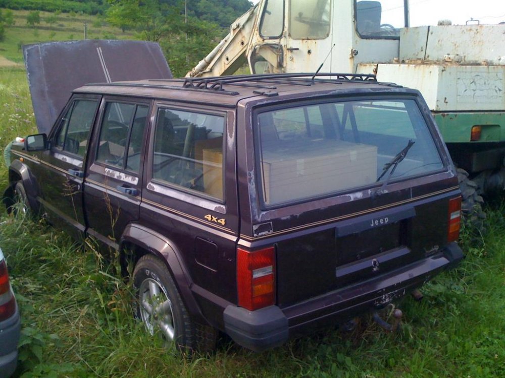

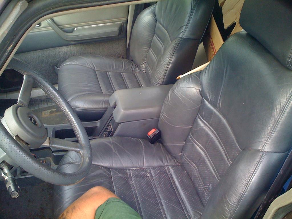

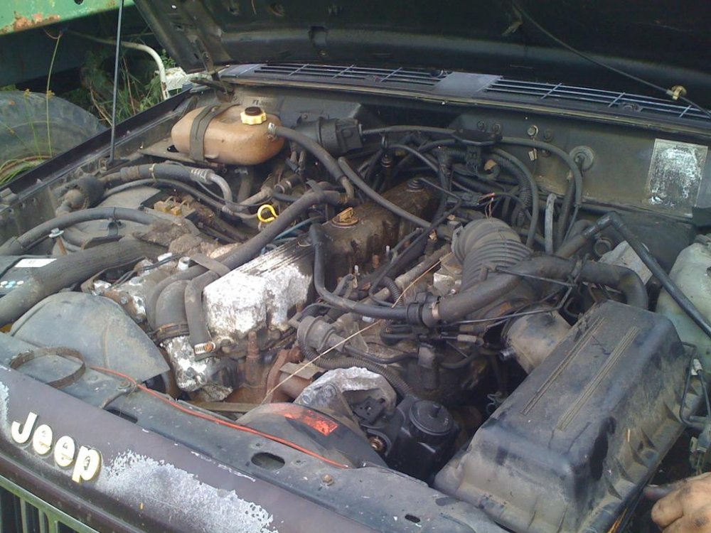

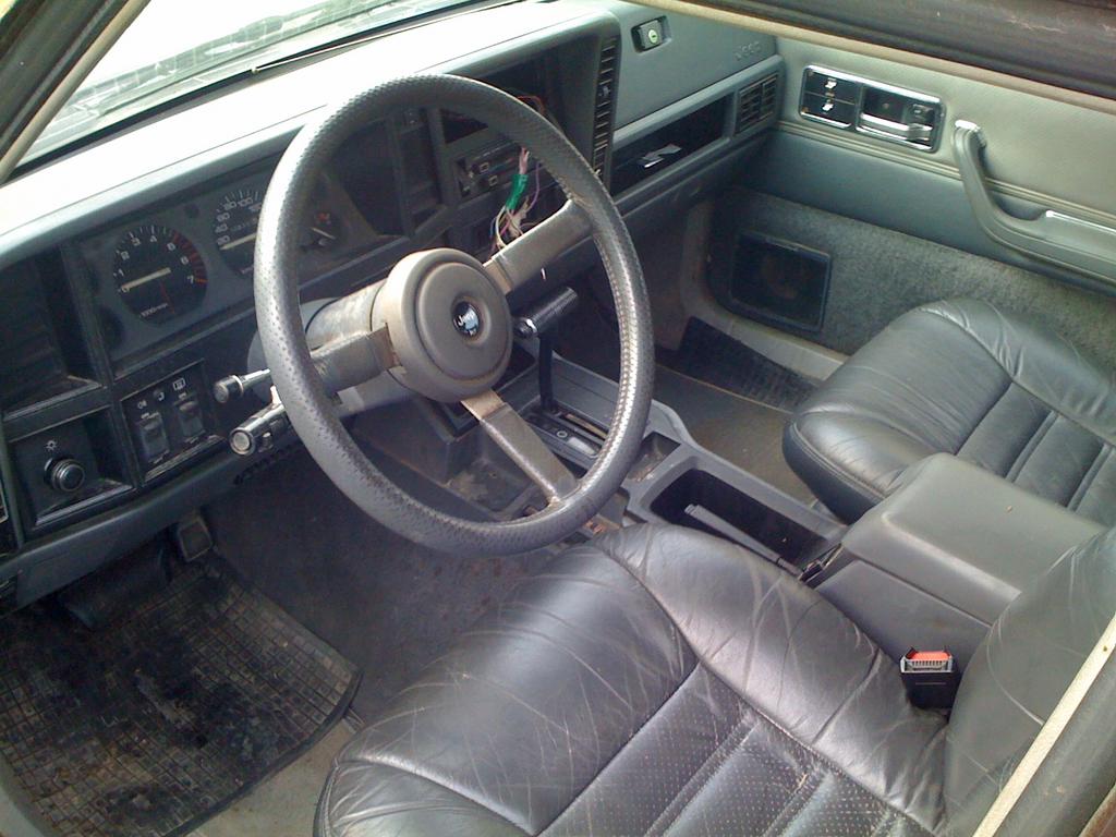

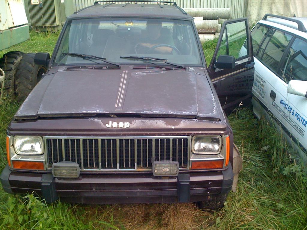

Salutare,
macfero caseta nu era cumparata inca dar mi-a cerut pe ea 500 RON. In schimb am gasit azi alta tot de la un cherokee pe care am demontat-o eu. Vreau sa va sun ca adevarul este la mijloc, adica caseta mea de pe yj are prindere in 4 gauri iar caseta de pe cherokee are prindere in 3 gauri care potrivesc perfect cu 3 dintre cele de pe yj. Asadar problema este partial rezolvata deoarece imi trebuie suportul de montare pe lonjeron care difera de la yj la cherokee.
Masina de pe care am demontat caseta este a unui verisor care o tine de vreo 3 ani sa putrezeasca si m-am gandit sa o iau in custodie. Asadar daca va pot ajuta cu ceva piese de pe ea nu ezitati. Este un Cherokee ( nu stiu din ce an 4.0 benzina automata ). Masina e destul de echipata adica tapiserie piele, scaune electrice si incalzite, AC, etc.
De pe masina lipseste cardanul fata si caseta de directie. I-am dat azi o cheie si a pornit fara probleme.
Aveti mai jos cateva poze cu masina.
IMG_0379.thumb.jpg.bd114f4161a0d06b3543a6ada16f7376.jpgIMG_0378.thumb.jpg.bdebf752547c3b337885e9b95ad069a8.jpgIMG_0376.thumb.jpg.f9addfd9b6e82b219d8ea9dc4e720513.jpgIMG_0380.thumb.jpg.d452a987531eca68eea5ad64429070fc.jpgIMG_0381.thumb.jpg.3b5f8eb30637e3243df31b0b21151c94.jpgIMG_0375.thumb.jpg.f8ac11d722ae42527a1d8cf2b7a7ebf8.jpgIMG_0377.thumb.jpg.ec1ce93aefe90a030c506d5f1f41c383.jpg

Scuze pt intarziere dar am avut putin concediu dupa atata munca. Sambata 16.07.2011 YJ-ul a devenit din nou stangaci. Vreau sa va spun ca lucrarea a iesit excelent, masina functioneaza impecabil singurele lucruri care au ramas sunt detalii minore gen pedala de acceleratie care se vede si in poze nefinalizata.
Maine masina va primii un set de jante pe 15" cromate cu et negativ. Am gasit ceva second la 200 de euro si cica imi da si 4 cauciucuri ceva AT-uri. O sa revin maine cu poze dupa montare.
O seara placuta,
Dan,
IMG_0383.thumb.jpg.b49914864688430c413c486a39d70fc0.jpgIMG_0389.thumb.jpg.96542e444b9ff9fe86980ecfcd944600.jpgIMG_0387.thumb.jpg.a45ed614e18e5f2c3efc4c630779cb3a.jpgIMG_0384.thumb.jpg.1d1006027b8b39966075834a161abd31.jpgIMG_0386.thumb.jpg.708efcc447dd3da47acbfd74d9db769e.jpg
