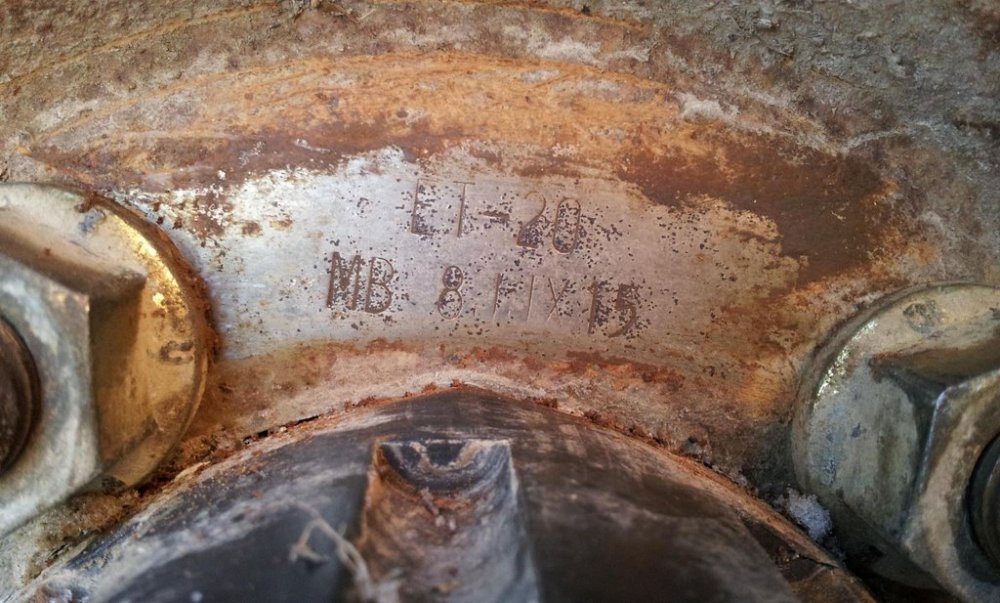

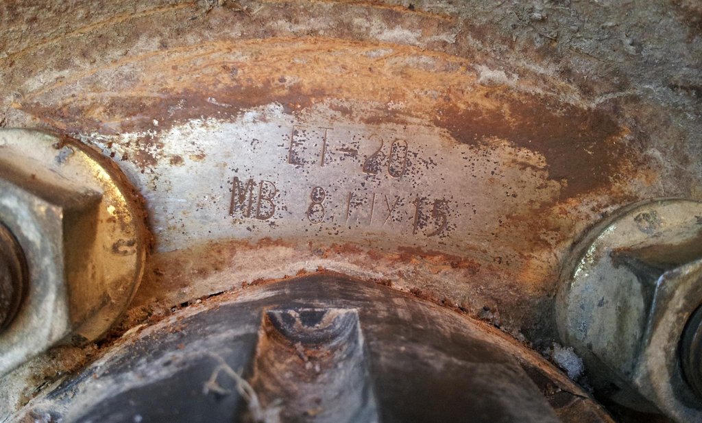

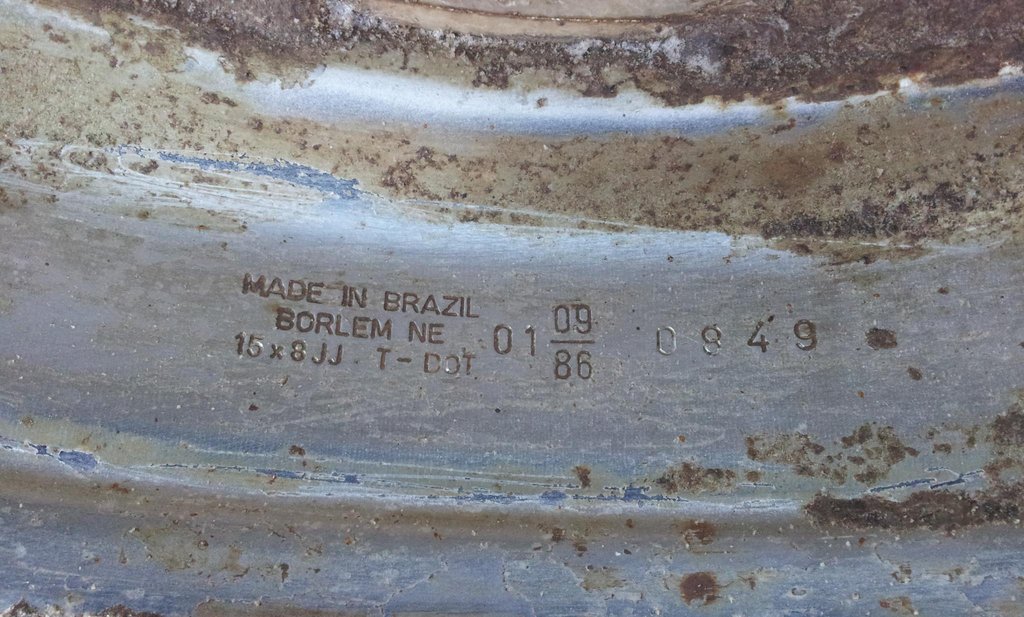

Onyx Postat Ianuarie 7, 2013 Partajează Postat Ianuarie 7, 2013 Re: ET-ul minim pentru cauciucuri 31 Am mesterit azi la masina si daca tot a fost data jos o roata am zis ca hai sa vad ce jante am :) si am aflat ... Poze: Jantele cu distantiere de 60mm eu zic ca ar incapea la fix Simexuri de 31 . Dar totusi cred ca sunt prea late si prea mult va ingreuna pentru un 1.3 i Suzuki Samurai SJ413 JX Suzuki Jimny Automatic Link spre comentariu Distribuie pe alte site-uri Alte opțiuni partajare...
ak47apache Postat Ianuarie 8, 2013 Partajează Postat Ianuarie 8, 2013 Re: ET-ul minim pentru cauciucuri 31 Am mesterit azi la masina si daca tot a fost data jos o roata am zis ca hai sa vad ce jante am :) si am aflat ... Poze: [ATTACH=CONFIG]163367[/ATTACH][ATTACH=CONFIG]163368[/ATTACH] Jantele cu distantiere de 60mm eu zic ca ar incapea la fix Simexuri de 31 . Dar totusi cred ca sunt prea late si prea mult va ingreuna pentru un 1.3 i Esti cam la limita cu 215 puse pe 8J.... prea late jantele pentru anvelopele tale. Cat despre 31 atata timp cat este cu 10.5 poti pune linistit pe 8J (pe latimea asta de jante poti merge pana pe la 33'uri :grin:) Vad ca ai si ET-20 ceea ce este super, dar, grija mare ca in combinatie cu flanse de 60mm (total 16cm/punte), daca nu ai masina inaltata, iti vor iesi prea mult rotile inafara si la flexari o sa atinga zdravan in caroserie :wink: Despre 31' puse pe motorizare stock 1.3 s-a mai discutat pe forum... cauta si o sa vezi ca se recomanda combinatia aceasta daca se umbla putin si in punti sau/si la reductor. PS: uite un SITE pe care poti afla multe chestii misto despre roti si jante, printre care si ceea ce te intereseaza pe tine "An ideal rim-width calculator"... :h5 Samurai '88 - in (vesnice) pregatiri :grin: Link spre comentariu Distribuie pe alte site-uri Alte opțiuni partajare...

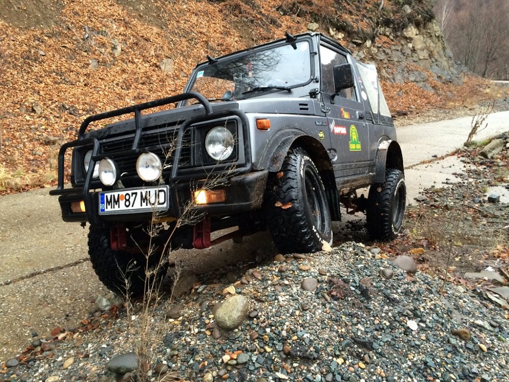

Onyx Postat Ianuarie 20, 2015 Partajează Postat Ianuarie 20, 2015 Re: ET-ul minim pentru cauciucuri 31 E vechi topicul dar: Eu vreau sa pun punti late de samurai + distantiere de 3 ( maxim 3,5 cm ) Si cu Jantele astea cu ET -20 de 8J pe Simex de 31/10,5 sunt sigur ca va fi ok ..... dar poate va trebui taiat din aripi putin . Momentan la configuratia mea nu freaca nicaieri in aripi/arcuri . Poza ( inca mai flexa 3-4 cm ) : [ATTACH=CONFIG]234909[/ATTACH] Suzuki Samurai SJ413 JX Suzuki Jimny Automatic Link spre comentariu Distribuie pe alte site-uri Alte opțiuni partajare...
