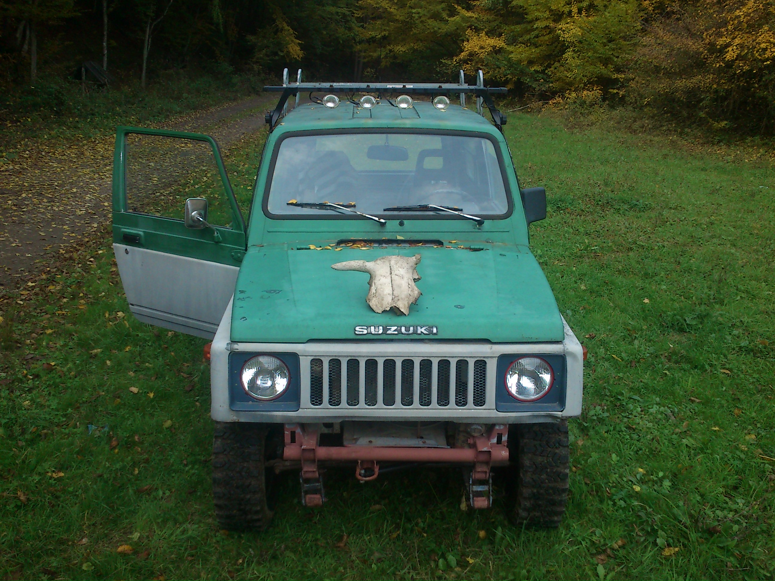

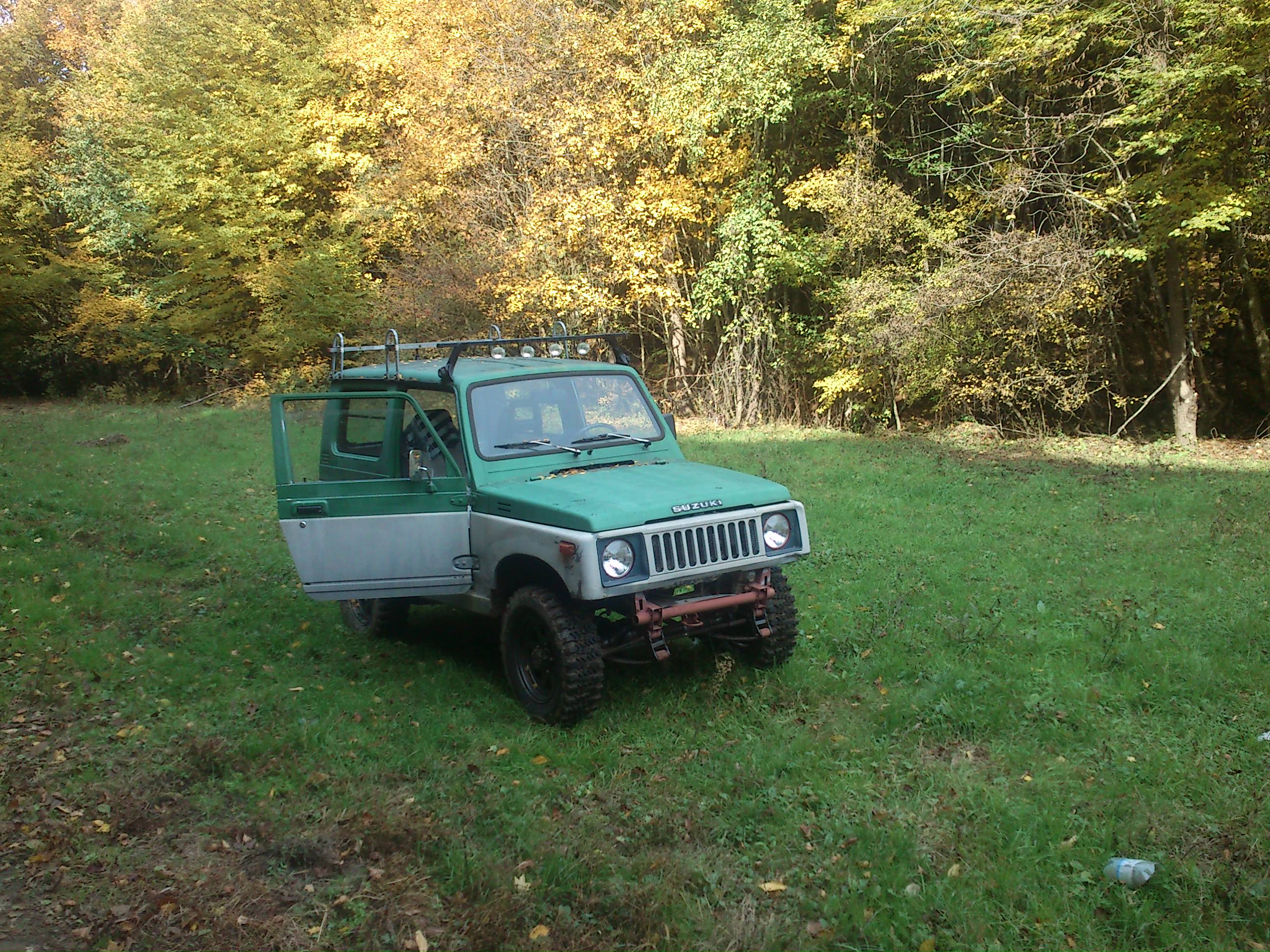

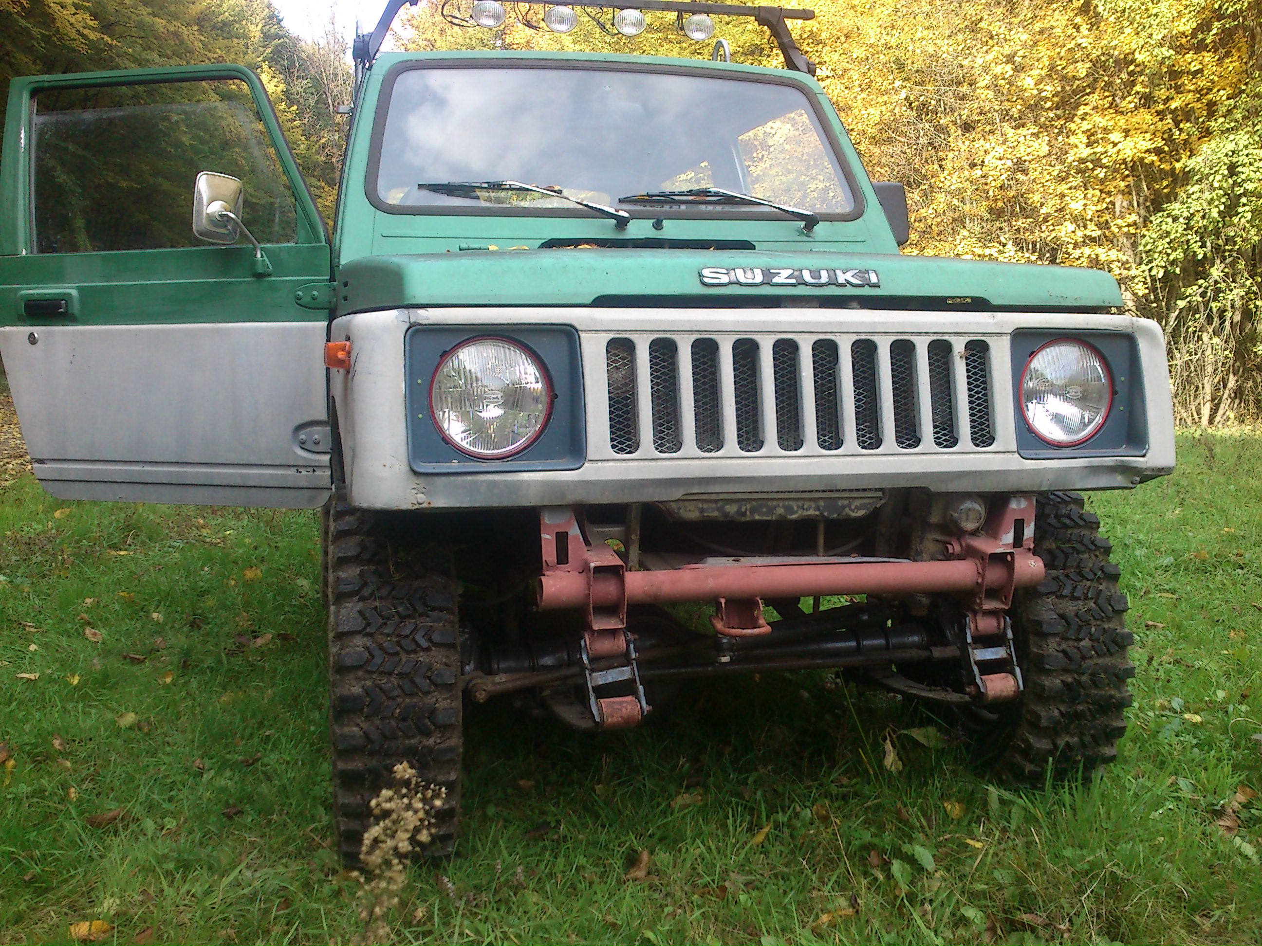

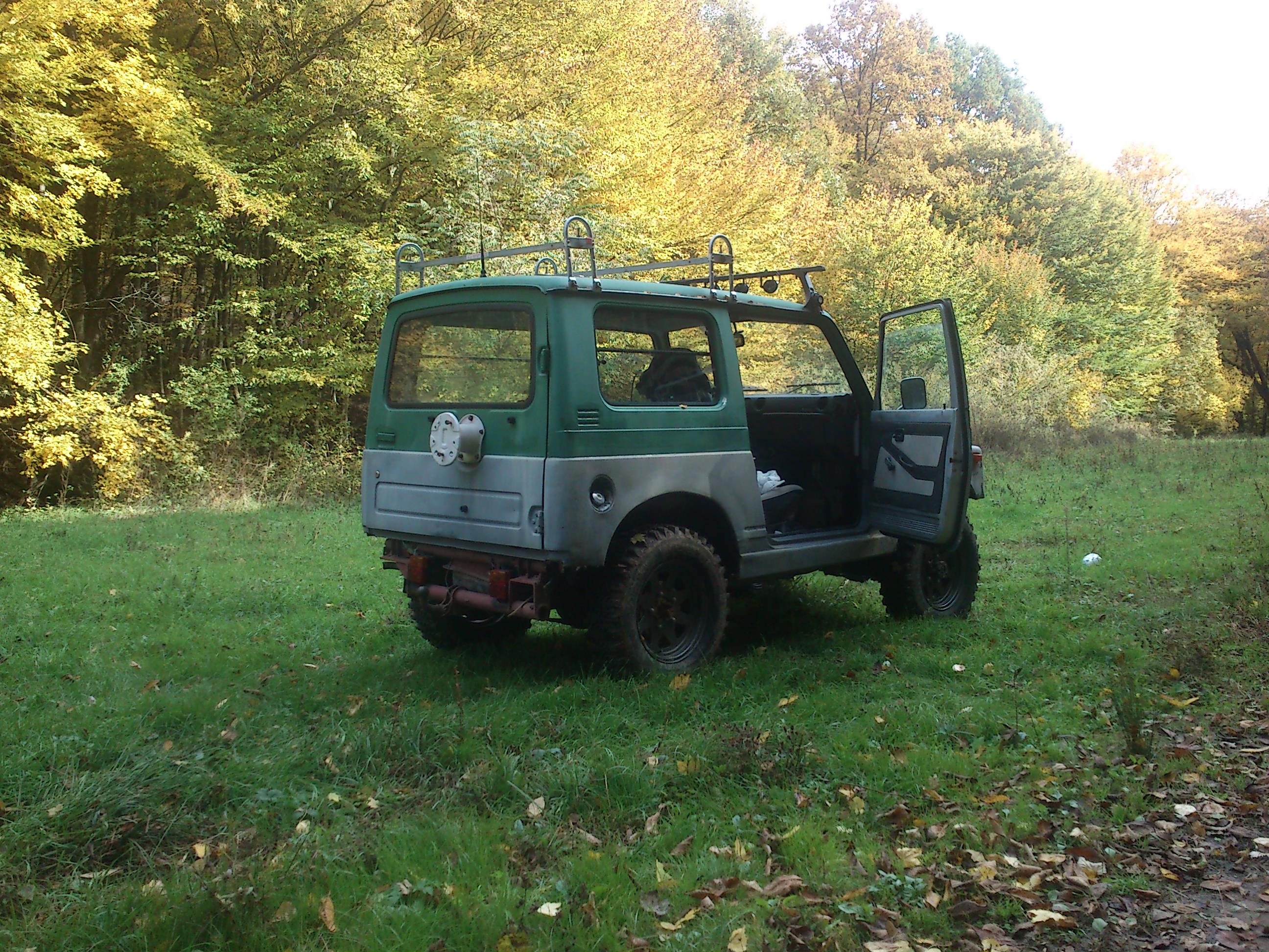

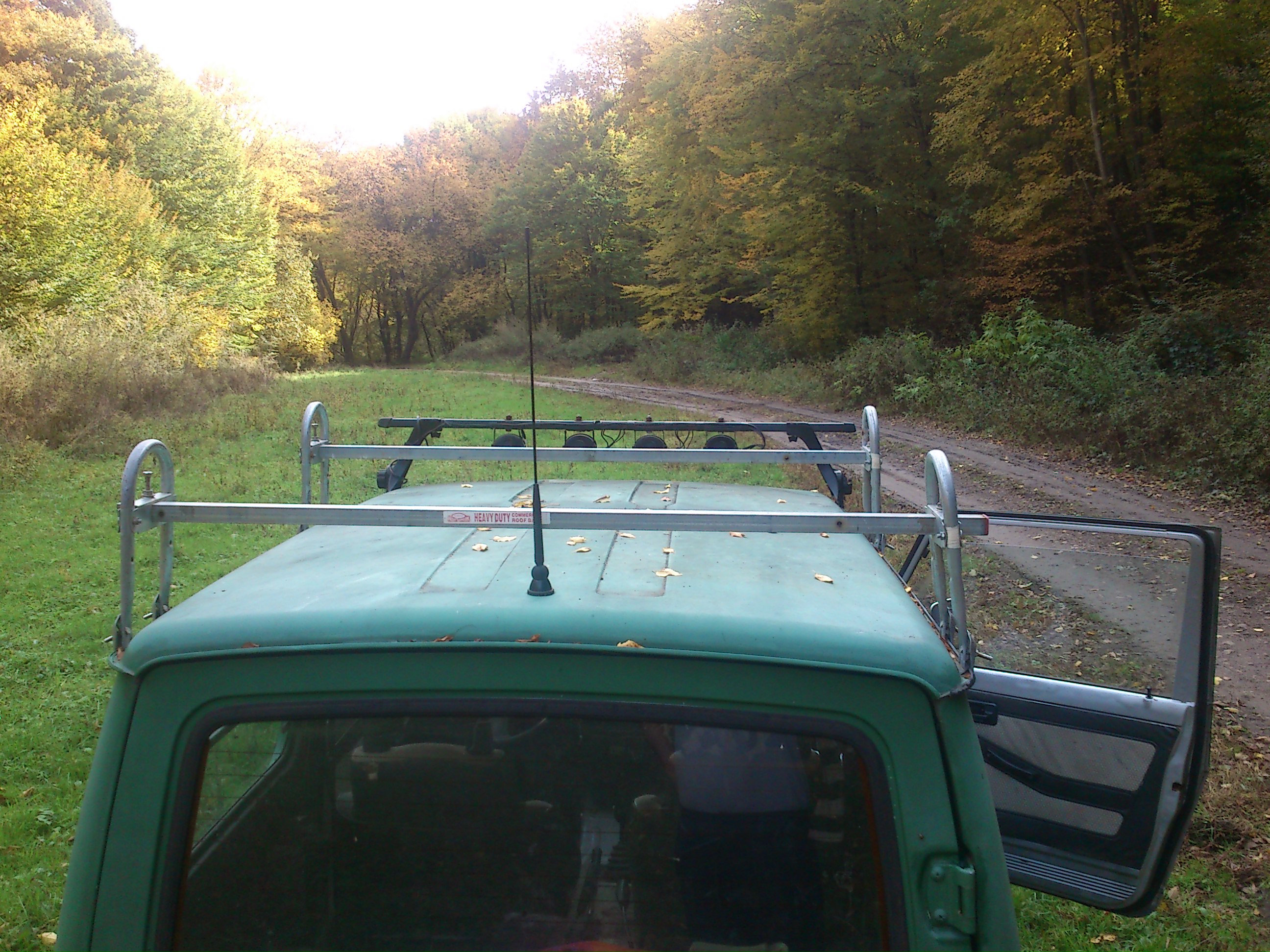

kamikz Postat Octombrie 21, 2013 Autor Partajează Postat Octombrie 21, 2013 Re: Reparatie capitala Suzuki SJ410-argintiu iata cateva poze de la ultima iesire cu familia. SJ410 - '86 - in reconstructie. Ex:Samurai Sj413, V-50 (high-top), '88. Link spre comentariu Distribuie pe alte site-uri Alte opțiuni partajare...
